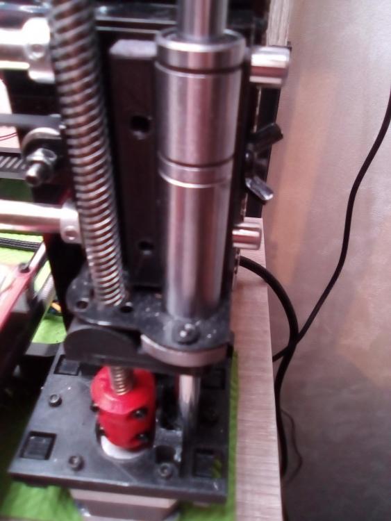

Yo' Posté(e) Octobre 23, 2018 Partager Posté(e) Octobre 23, 2018 (modifié) Vos commentaires ( @Jean-Claude Garnier et @hidius) m'ont fortement motivé. J'ai fait un renfort avec les roulements de l'axe X. C'est beaucoup plus rigide. Voici le STL pour ceux que ça intéresse. RenfortAxeX-BaseV2.stl Modifié (le) Octobre 23, 2018 par Yo' Lien vers le commentaire Partager sur d’autres sites More sharing options...

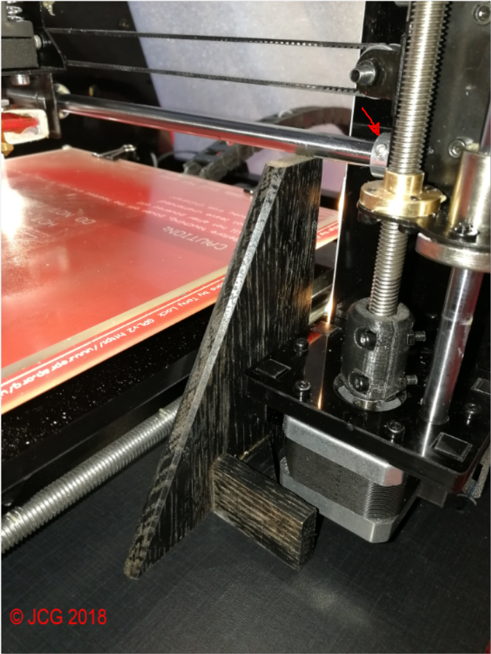

Jean-Claude Garnier Posté(e) Octobre 23, 2018 Partager Posté(e) Octobre 23, 2018 Bin voilà ! Comment les LM8UU's du haut vont-ils tenir ? Un peu de colle, rien que pour énerver @phil135 .... Sinon (si je puis me permettre...) ton anti-wooble pourrait être plus efficace si, au lieu d'avoir une portée cylindrique (basculement possible dans le plan Y/Z) il avait une portée sphérique, comme ça, juste un point de contact : Lien vers le commentaire Partager sur d’autres sites More sharing options...

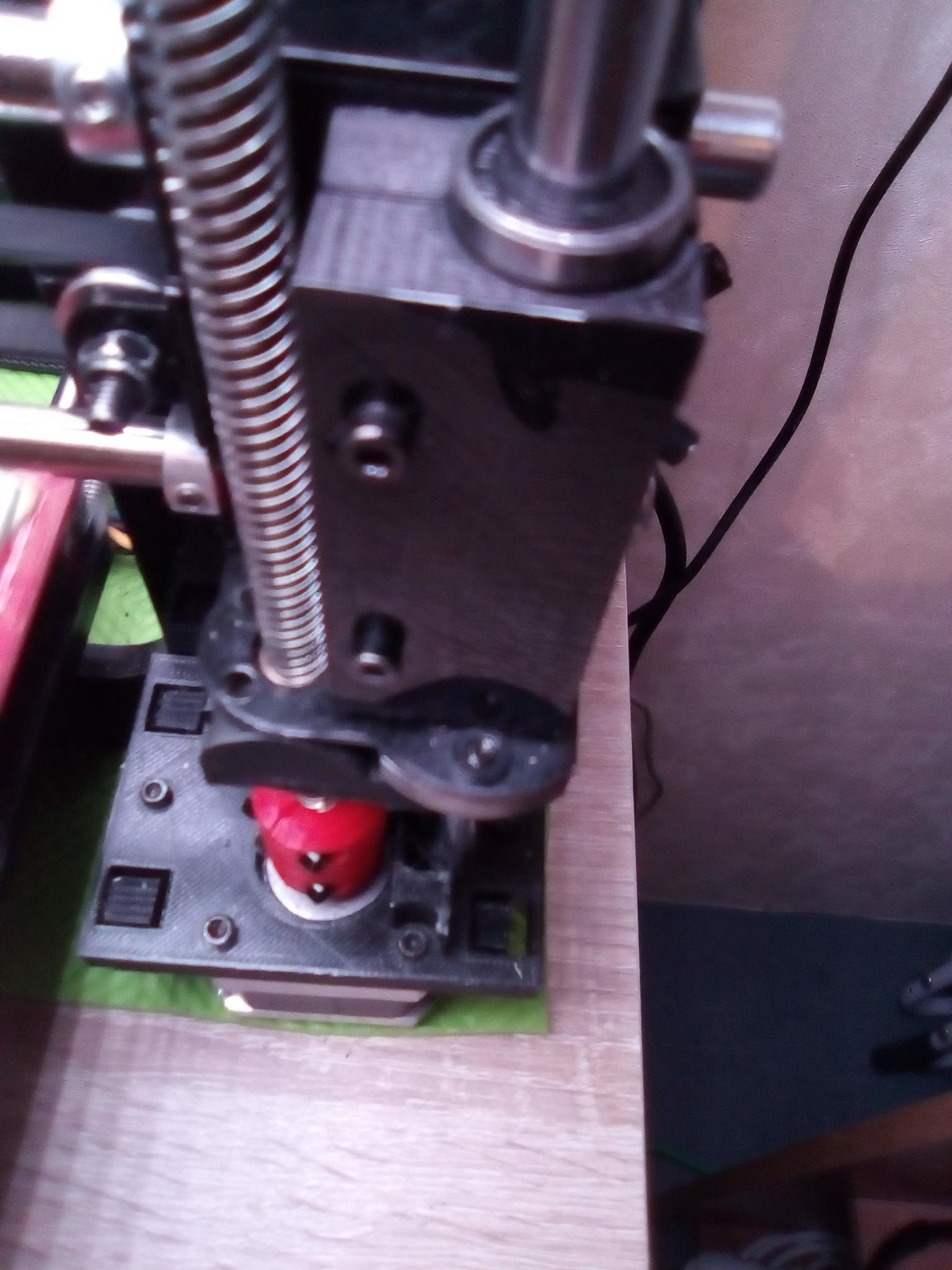

Yo' Posté(e) Octobre 23, 2018 Partager Posté(e) Octobre 23, 2018 il y a 10 minutes, Jean-Claude Garnier a dit : Bin voilà ! Comment les LM8UU's du haut vont-ils tenir ? Il est pris en sandwich, il ne bouge pas. La 2nd photo ne s'est pas affiché. Pour le moment, je garde mon anti wobble. Il ne me pose pas de problème. De plus, sur ton anti wobble, c'est pas un point de contact qu'il y a, c'est toute une arrête circulaire. Pour un peu, elle fait le diamètre du trou du chariot et là, c'est la cata. Lien vers le commentaire Partager sur d’autres sites More sharing options...

Yo' Posté(e) Octobre 23, 2018 Partager Posté(e) Octobre 23, 2018 il y a 31 minutes, phil135 a dit : car la descente se fait à présent juste avec le poids propre C'est à cause de ça que je n'ai jamais installé le touch mi (que j'ai acheté). Et depuis que j'ai monté la 2nd douille à bille, je trouve que le chariot descend en saccades. Je vais attendre la fin d'un éventuel rodage et si je lubrifierais tout ça si ça ne va pas mieux. :) Lien vers le commentaire Partager sur d’autres sites More sharing options...
Jean-Claude Garnier Posté(e) Octobre 23, 2018 Partager Posté(e) Octobre 23, 2018 (modifié) il y a 39 minutes, phil135 a dit : .. /.. je ne suis pas complètement allergique à la colle .. /.. mais une douille à bille peut s'user et c'est bien de pouvoir la remplacer Dans mon cas, une goutte d'Araldite, ça tient bien, mais ça se pète sans effort s'il y a lieu ! il y a 39 minutes, phil135 a dit : .. /.. pour cet anti-wobble, je pense que tant qu'il glisse bien latéralement en x et y c'est ok Juste pour pinailler un peu (c'est un tel plaisir....) mon anti-wobble sphérique offre un contact minimal avec la papatte d'équerre, c'était calculé justement pour ne pas interférer avec le bord du trou, comme dit @Yo'..... Mais encore une fois, là on sodomise allègrement les diptères.... (une fois n'est pas coutume) il y a 39 minutes, phil135 a dit : .. /.. la descente se fait à présent juste avec le poids propre Oui, et l'intérêt de ça, c'est de pouvoir se passer de ces "écrous à rattrapage de jeu" qui sont des attrape couillons. Pourquoi ? Pasque le poids de la traverse X équipée est suffisant pour maintenir l'écrou toujours en appui sur le même flanc du filet, quel que soit le sens de rotation de la vis (ce qui permet des remontées fines et précises) Toi qui aimes les solutions mécaniques "carrées", ça doit te parler à l'oreille.... Edit : je vois que @Yo' a écrit pendant que j'écrivais aussi. C'est pas normal que la descente se fasse par saccades. Sur mamienne, ça glissait comme Papa dans Maman. Si ça saccade, c'est que c'est pas parallèle. Modifié (le) Octobre 23, 2018 par Jean-Claude Garnier Lien vers le commentaire Partager sur d’autres sites More sharing options...

Jean-Claude Garnier Posté(e) Octobre 24, 2018 Partager Posté(e) Octobre 24, 2018 Hum ! Pour rester dans le même registre @Yo' je dirais "change pas d'main, j'sens qu'ça vient".... Pourquoi ça coince ? Au vu de ta photo si j'osais, j'avancerais quelques raisons... AMHA tu es en sur-contrainte quelque part (encore un coup de la papatte pas d'équerre) Je vois pas bien si ton nouveau support est collé ou pas contre la partie noire derrière, ou s'il y a du jeu, ou si les trous ne sont QUE dans le support. Puisque tu en es là, ce que je te suggère, c'est carrément de percer/tarauder ces trous dans la partie noire, de manière à solidariser complètement ton nouvel ensemble avec le reste. Après, tu pourrais désolidariser la base du LM8UU de la papatte, en enlevant les vis, puisqu'il sera tenu comme il faut par ton support. Tout ça ne t'empêchant pas de vérifier si les tiges cylindriques sont bien parallèles entre elles... Enfin bon, moi c'que j'en dis, hein.... Bonne réflexion ! 1 Lien vers le commentaire Partager sur d’autres sites More sharing options...

phil135 Posté(e) Octobre 24, 2018 Partager Posté(e) Octobre 24, 2018 (modifié) @Yo' et Jean-Claude soit c'est pas // soit il y a des crasses dans les douilles à billes @Poprock5 tout dépend de ton envie d'actions simples ou sophistiquées "imprimer des linear bearing" ... tu as vraiment voulu dire ça ?? de mon point de vue ces composants ont une exigence de précision géométrique qui n'est pas compatible des imprimantes amateur, de plus en plastique j'ai bien peur que la dégradation soit extrêmement rapide Modifié (le) Octobre 24, 2018 par phil135 Lien vers le commentaire Partager sur d’autres sites More sharing options...

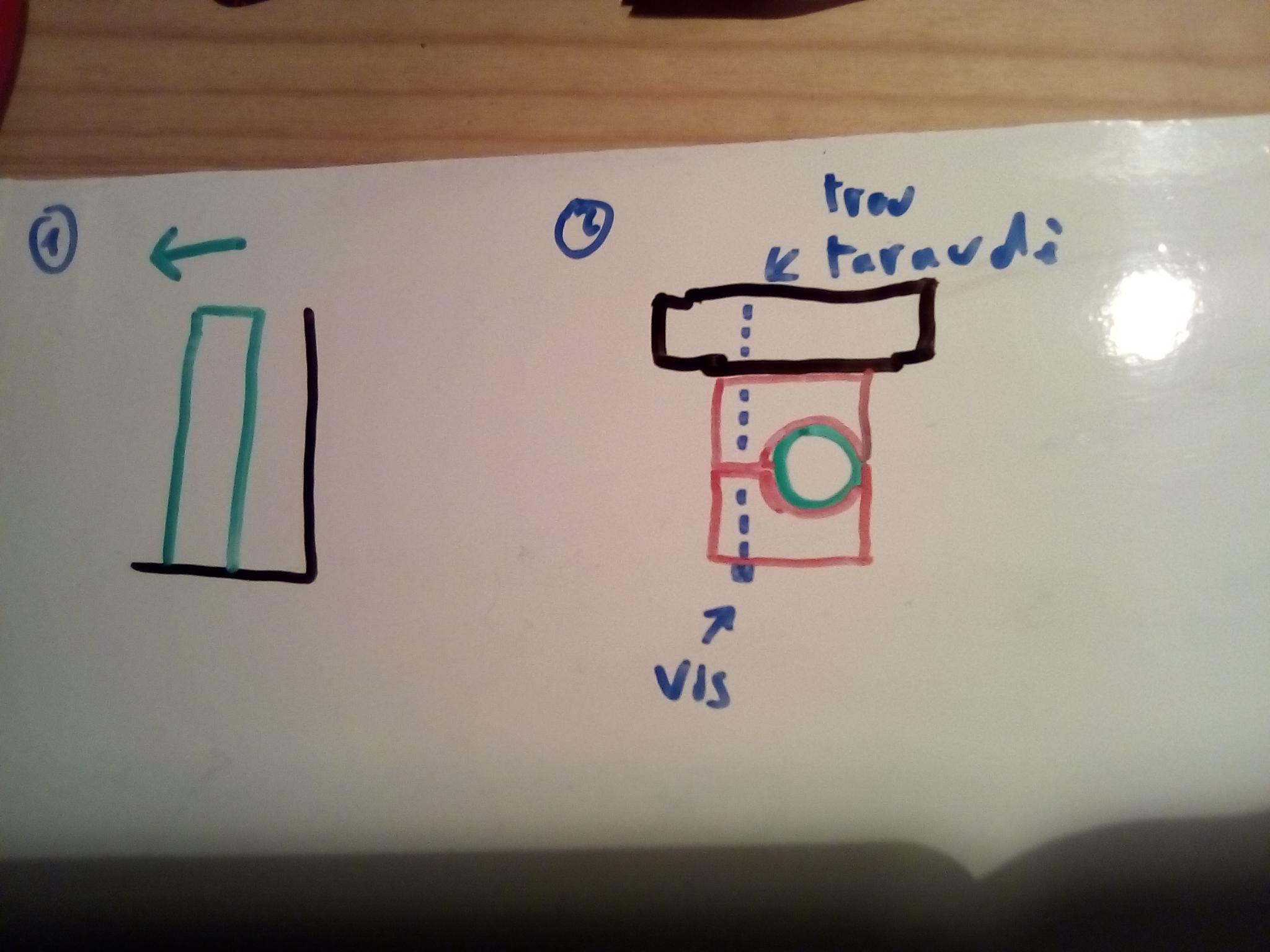

Yo' Posté(e) Octobre 24, 2018 Partager Posté(e) Octobre 24, 2018 Hello, @phil135 doit avoir raison. Après un rodage manuel, le chariot descend sans accoups. @Jean-Claude Garnier, voici un dessin de mon montage: En 1, c'est pour montrer la position de la douille par rapport au chariot et j'ai du la pousser pour insérer ma pièce. En 2, c'est une vue par dessus des pièces montées. Les vis compriment le tout et c'est bien rigide. J'ai retrouvé le STL de mes maisons de lutins et je vais pouvoir comparer. De plus, j'ai toujours le filament qui a servi à les imprimer. Demain matin, il va faire un tour dans le déshydrateur et je vais faire mes essais. Sur ce , j’arrête de polluer le sujet de @P0pR0ck5 Lien vers le commentaire Partager sur d’autres sites More sharing options...
