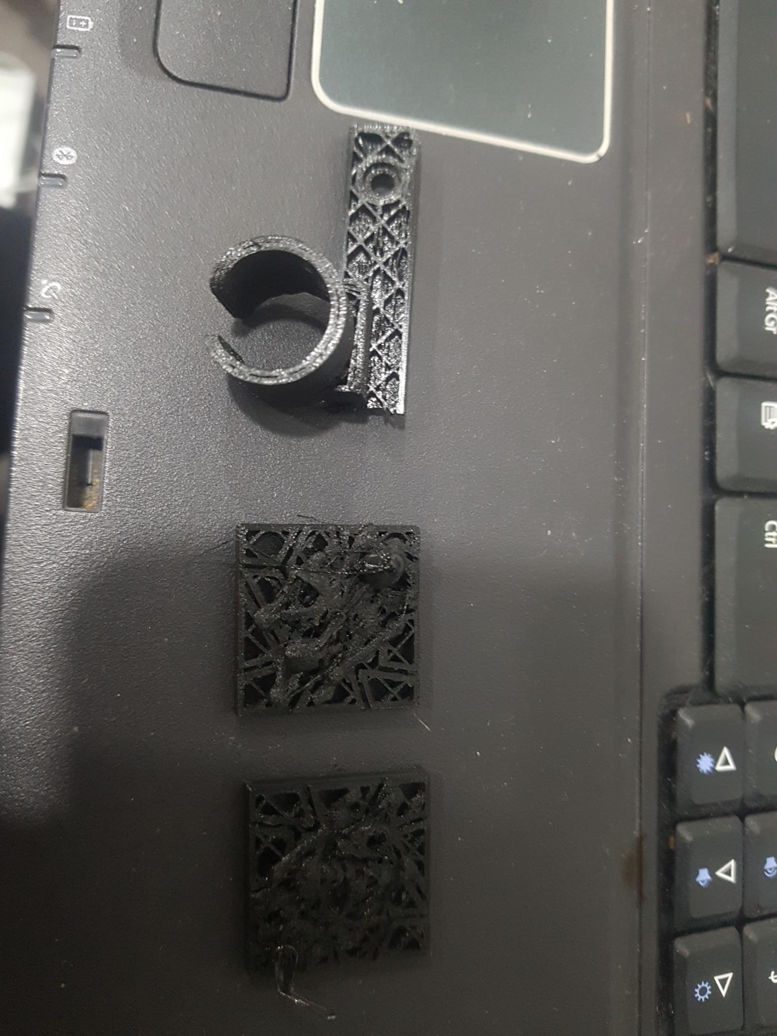

Tuco Posté(e) Octobre 14, 2018 Partager Posté(e) Octobre 14, 2018 Bonjour à tous Tout allait bien sûr mes impressions J ai terminer des pneus "drift" pour ma voiture thermique avec un tx de remplissage a 80 %.... nickel Plus tard dans la journee Je veux lancer des impressions pour améliorer mon i3 et redescend donc a 20% de tx de remplissage et voilà le résultat: la couche sur le bed ok. L'impression se fait bien mais la couche supérieur ne se fait pas.... Bug de cura????? Des avis???? Lien vers le commentaire Partager sur d’autres sites More sharing options...
lion02 Posté(e) Octobre 16, 2018 Partager Posté(e) Octobre 16, 2018 Bonsoir, A voir les photos et sans parametres, est ce que ton problème ne viendrait pas de l'épaisseur coque inférieure et supérieure. Normalement il faut au moins 1.2 mm soit un multiple de tes couches Pour la coque je mets aussi 1.2 mm soit un multiple du diametre de ta buse. Vu que ton taux de remplissage n'est plus que de 20% il faut que tu es cette epaisseur d'au moins 1.2mm. lion02 Lien vers le commentaire Partager sur d’autres sites More sharing options...
