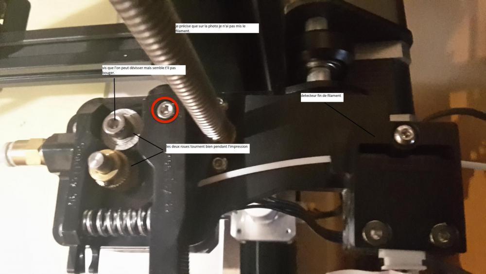

thom13 Posté(e) Octobre 14, 2018 Partager Posté(e) Octobre 14, 2018 bonjour voilà je viens de recevoir la cr10s et une fois montée j'ai voulu faire ma première impression mais voilà que je rencontre un problème. lors de la réalisation d'un modèle (qui était sur la carte sd du colis) après plusieurs étape le filament arrête de s'avancer et donc la cr 10 imprime donc dans le vide (même après plusieurs essais) avez vous une explication/solution à me donner. un grand merci pour votre soutien. Thomas. Lien vers le commentaire Partager sur d’autres sites More sharing options...

Lecoyote Posté(e) Octobre 14, 2018 Partager Posté(e) Octobre 14, 2018 Tete bouchée, si j'ai bien compris ton problème. Vérifie que le ventilateur sur la tête d'impression (celui qui te fait face) fonctionne. Lien vers le commentaire Partager sur d’autres sites More sharing options...

fran6p Posté(e) Octobre 15, 2018 Partager Posté(e) Octobre 15, 2018 (modifié) C'est vrai qu'en ce moment de nombreux participants arrivent ici sans fournir les informations minimales et en espérant que l'on devine ce qui leur arrive. Il faudrait envisager de faire un tutoriel "épinglé" afin d'expliquer à minima les éléments à fournir pour espérer une / des réponses (à la manière de Reddit (r/3D print)). (merci du gif @Jean-Claude Garnier ). Au vu de l'image absente , je dirai pas mieux que @Lecoyote : tête bouchée (le filament a fondu entre le haut de la buse et le tube PTFE ce qui a formé un bouchon d'où plus de filament qui s'écoule). Donc démontage et nettoyage puis remontage dans les règles de l'art (une recherche dans cette section Creality du forum retournera de nombreuses réponses). Autre cause possible: le filament mal enroulé sur sa bobine (un nœud) , le moteur de l'extrudeur qui n'entraîne pas le filament (galet d'entraînement mal fixé sur l'axe du moteur), un tube PTFE qui freine le filament (pincé / plié), le filament qui s'est cassé dans le PTFE... Modifié (le) Octobre 15, 2018 par fran6p or taux gras feu 1 Lien vers le commentaire Partager sur d’autres sites More sharing options...
thom13 Posté(e) Octobre 15, 2018 Auteur Partager Posté(e) Octobre 15, 2018 bonjour tout d'abord un grand merci de votre soutien je suis un tout nouveau novice dans les imprimantes 3d donc pour éclaircir mon problème j'ai voulu imprimer un fichier qui était sur la carte sd qui était fourni avec la machine. mon filament est du PLA 1.75mm (il était fourni avec l'imprimante) vitesse d'impression 100 température 200degrés (tout les paramètres étaient déjà prédéfinis pour ce fichier). l'impression commence normalement le filament fond et suit bien le modèle mais au bout 1/2 -3/4 heure environ le filament n'avance plus et donc la tête de l'imprimante imprime dans le vide. la bobine de filament n'a pas de noeud je précise que j'ai l'imprimante cr10S je pense avoir bien réglé le plateau à l'aide d'une feuille de papier (la feuille gratte légèrement la buse sur les 5 points du plateau) les galets tournent bien mais effectivement quand le problème survient le filament n'avance plus mais je ne vois pas trop quel réglage on peut faire. fran6p me demande si le galet d'entrainement est mal fixé sur l'axe moteur ??? les deux roues d'entrainement tournent et pourtant le filament n'avance pas d'où je pense à un réglage à ce niveau mais mise à part une vis que je peux dévisser (j'ai fait l'essai non concluant) il me semble que je ne peux pas les bouger. un remercie pour votre aide. Thomas. Lien vers le commentaire Partager sur d’autres sites More sharing options...

jmevrd Posté(e) Octobre 15, 2018 Partager Posté(e) Octobre 15, 2018 Est-ce que tu as vérifié que la vis que j'ai entouré en rouge n'était pas trop serrée ? Ce qui empêcherait la molette d'entrainer le fil. Lien vers le commentaire Partager sur d’autres sites More sharing options...

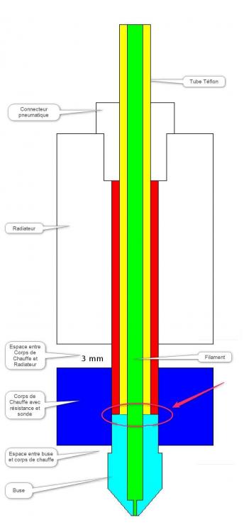

fran6p Posté(e) Octobre 16, 2018 Partager Posté(e) Octobre 16, 2018 Une fois ta tête arrivée en température (au moins 180°), en débrayant le levier de l'extrudeur et en poussant le filament à la main, est-ce qu'il sort par la buse ou pas? Si oui, alors le problème est normalement au niveau de l'extrudeur (voir la proposition de @jmevrd si cette vis est trop serrée, elle empêche le ressort de jouer son rôle) Si non, alors le problème est au niveau de la tête: lors du premier montage, le tube PTFE n'a pas été suffisamment poussé jusqu'au contact avec la buse (si un espace (même très léger) existe à cet endroit alors le filament ramolli va s'introduire partout puis former un bouchon qui empêchera le filament de passer), il va falloir procéder au démontage et nettoyage de la tête. Mon schéma favori expliquant comment toutes les pièces qui constituent la tête doivent être montées et deux vidéos explicatives : ici et là . Lien vers le commentaire Partager sur d’autres sites More sharing options...

thom13 Posté(e) Octobre 20, 2018 Auteur Partager Posté(e) Octobre 20, 2018 rebonjour bon nouvel essai avec ma cr10s et j'ai suivi les différents conseils que l'on m'a indiqué mais je rencontre encore le même problème. toutefois je suis resté en face de l'imprimante pour voir ses différentes réactions et j'ai remarqué qu'à un moment elle a fait comme une mise au point en se retirant de la zone d'impression et en éjectant le filament en arrière pour se remettre sur sa zone d'impression mais comme le filament était retiré c'est là qu'elle commence à imprimer dans le vide. est ce normal que pendant l'impression le filament au lieu d'avancer recul??et que la tête d'impression fasse cette mise au point?? merci de votre aide. Thomas Lien vers le commentaire Partager sur d’autres sites More sharing options...
