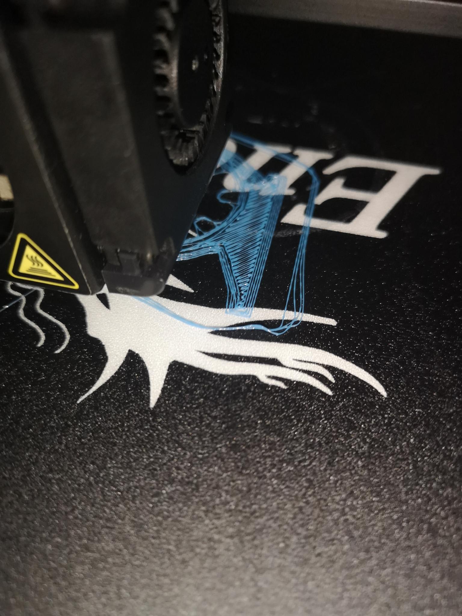

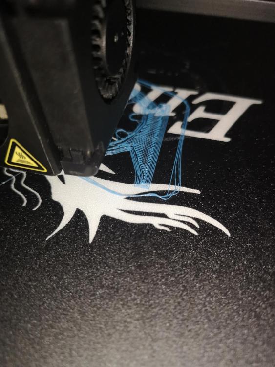

LeRenard Posté(e) Octobre 14, 2018 Partager Posté(e) Octobre 14, 2018 Bonsoir a tous, étant débutant avec la Ender 3 j'ai fait quelques prints j'ai fait une dérive d'air pour la carte mère qui était bien. Mais là j'ai un soucis inexplicable, Sur Cura tout est bien configurer comme avant côté imprimante, j'ai tout reréglé puis changer la buse également mais j'ai ceci : les fillament ne ce colle pas, c'est moche, tiens pas et fragile. J'ai imprimé un Monsieur Jack, qui ma fait de même en blanc pensant que c'était la qualité du filament, je remarque que là c'est pareil. Filament Neofil3D Buse : 210° Bed : 60° Vitesse : 40mm/s Si un grand habitué a une solution a ce soucis je suis bien preneur merci d'avance Lien vers le commentaire Partager sur d’autres sites More sharing options...

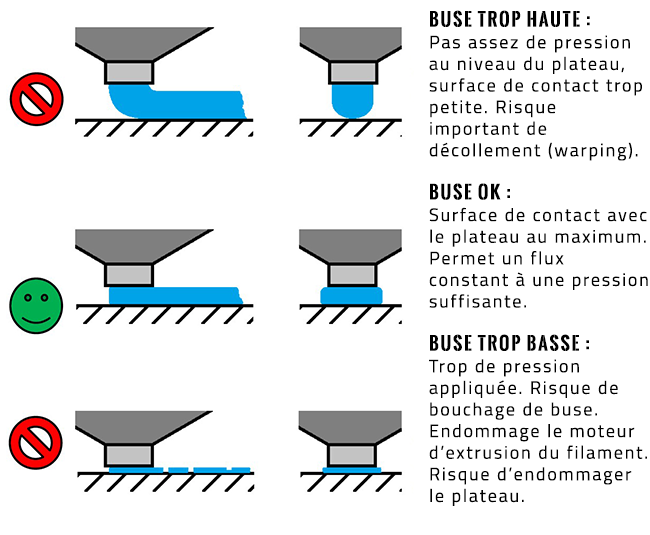

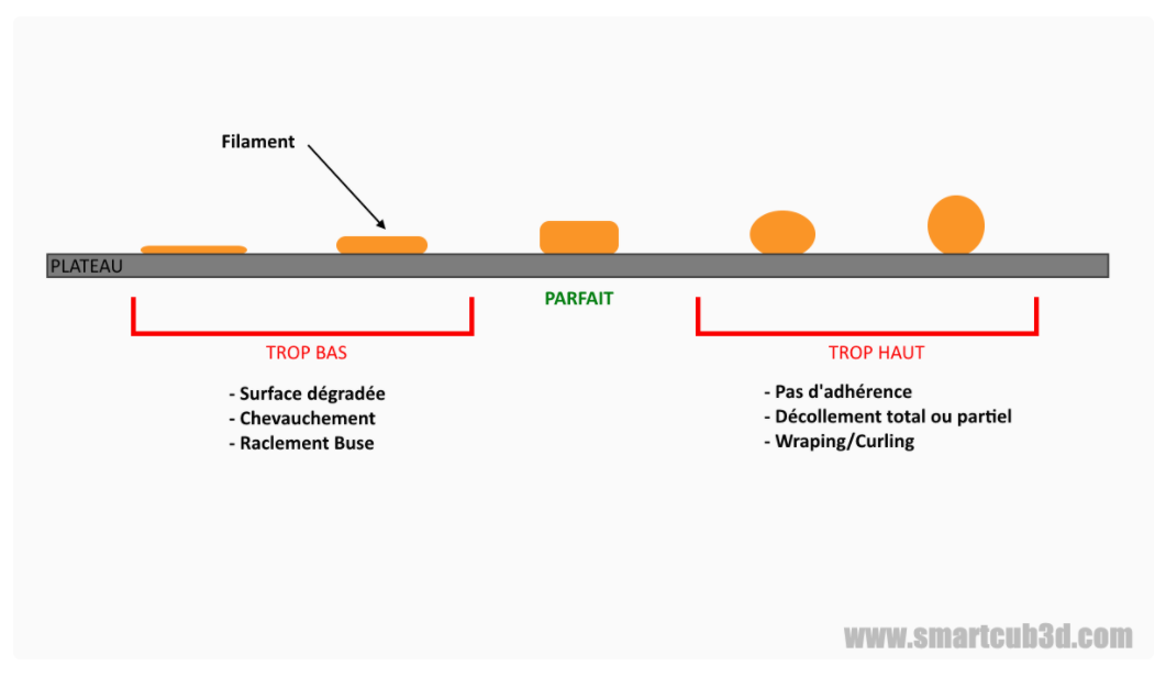

Bosco2509 Posté(e) Octobre 15, 2018 Partager Posté(e) Octobre 15, 2018 (modifié) Il y a 9 heures, LeRenard a dit : Bonsoir a tous, étant débutant avec la Ender 3 j'ai fait quelques prints j'ai fait une dérive d'air pour la carte mère qui était bien. Mais là j'ai un soucis inexplicable, Sur Cura tout est bien configurer comme avant côté imprimante, j'ai tout reréglé puis changer la buse également mais j'ai ceci : les fillament ne ce colle pas, c'est moche, tiens pas et fragile. J'ai imprimé un Monsieur Jack, qui ma fait de même en blanc pensant que c'était la qualité du filament, je remarque que là c'est pareil. Filament Neofil3D Buse : 210° Bed : 60° Vitesse : 40mm/s Si un grand habitué a une solution a ce soucis je suis bien preneur merci d'avance Bonjour et Bienvenue sur le forum ! Je vais essayer de t'aider (du mieux que possible)... et pour cela je vais reprendre point par point : On est d'accord que ton filament est du PLA... et non de l'ABS... ok ? Buse : 210° > tu est peut être trop chaud... as-tu essayé à 200°C ? Bed : 60° > là c'est OK... ne touche rien ! Vitesse : 40mm/s > là aussi c'est OK... ne touche rien ! Je vois d'un premier coup d'oeil que ta buse n'est pas assez écrasé... les filaments ne sont pas fusionné entre-eux... Donc... retour à la case "Apprentissage" : Donc si tu as bien regardé ces images... compare à tes premières impressions et corrige ce qu'il faut corriger. Une fois le réglage fait... reviens ici poster le résultat. Ensuite... qu'est-ce que tu utilise comme support ? Buildtak ? Laque ? Colle ? Ruban de Masquage ? Si tu imprime directement sur le verre... il faut qu'il soit poncé... avec un aspect granuleux pour que cela tienne... c'est quasi impossible d'imprimer seulement avec le verre (non poncé)... il faut un support ! Modifié (le) Octobre 15, 2018 par Bosco2509 Lien vers le commentaire Partager sur d’autres sites More sharing options...
Yo' Posté(e) Octobre 15, 2018 Partager Posté(e) Octobre 15, 2018 Salut @LeRenard, Je vais en partie contredire @Bosco2509 . Si les couches n'adhèrent pas, c'est qu'à mon avis, elle ne sont pas assez chaudes, ou trop refroidies. Je te conseille d'augmenter la température d'extrusion. J'ai l'impression (3D ) que tu es également en sous extrusion. ça peut jouer sur l'écrasement de la première couche (et donc son adhérence). Augmente le "Flow" de quelques pourcents. Lien vers le commentaire Partager sur d’autres sites More sharing options...
LeRenard Posté(e) Octobre 15, 2018 Auteur Partager Posté(e) Octobre 15, 2018 (modifié) Merci de vos retour, je test tout ça cette après midi en rentrant du taff. Pour ma plaque c'est l'original de ender, bon un peu usé avec les prints collé. Oui c'est bien du PLA J'utilise de la laque pour l'adhérence. Pour la distance de ma buse pourtant je vérifie souvent avec un papier pour que ça râpe légèrement sans que ça soit dur. Donc je retesterai tout ça en rentrant Avez vous des configs pour cura acceptable ? Merci, à cette après midi pour les retours Modifié (le) Octobre 15, 2018 par LeRenard Lien vers le commentaire Partager sur d’autres sites More sharing options...

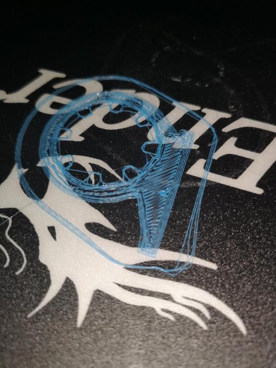

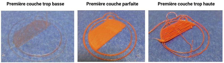

LeRenard Posté(e) Octobre 15, 2018 Auteur Partager Posté(e) Octobre 15, 2018 Donc après test rapide, réglage de ma buse (je m'apperçoie egalement que le centre est trop bas quand je règle bien les quatre angles. Ensuite Nooze : 220° bed : 60° Flux : 105% Ensuite, nooze : 200° bed : 60° Flux 105% idem Lien vers le commentaire Partager sur d’autres sites More sharing options...

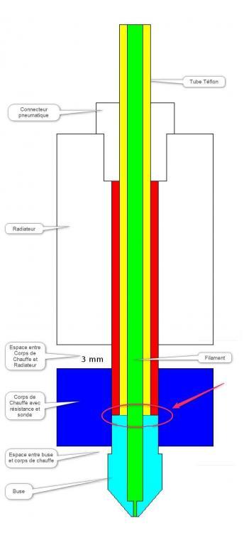

Bosco2509 Posté(e) Octobre 15, 2018 Partager Posté(e) Octobre 15, 2018 Là tu as un gros soucis de sous-extrusion... mon avis rejoins celui de @Yo' A mon simple avis... il faudrait regarder du côté du tube PTFE. Je suis prêt à parier que le tube n'est pas enfoncé jusqu'à la butée (voir photo ci-dessous). Le filament doit former une forme de boudin après le tube... Je te conseil de retirer le tube PTFE (à faire à chaud), ainsi que le filament. Ensuite... tu réinsère le tube, en veillant bien qu'il n'y reste pas de filament dans le corps de chauffe. Puis relance une impression... 1 Lien vers le commentaire Partager sur d’autres sites More sharing options...
LeRenard Posté(e) Octobre 15, 2018 Auteur Partager Posté(e) Octobre 15, 2018 Au démontage oui, j'avais un petit pâté dans le tube est ça, on verra à l'impression. Mais question, comment déplacer l'écrou de joint sur le tube,car du coup je ne sais pas si je suis bien en buté à l'intérieur. Lien vers le commentaire Partager sur d’autres sites More sharing options...
Bosco2509 Posté(e) Octobre 15, 2018 Partager Posté(e) Octobre 15, 2018 il y a 5 minutes, LeRenard a dit : Au démontage oui, j'avais un petit pâté dans le tube est ça, on verra à l'impression. Mais question, comment déplacer l'écrou de joint sur le tube,car du coup je ne sais pas si je suis bien en buté à l'intérieur. Bonne question... J'ai jamais eût besoin de démonter l'écrou de joint... Enfin bon... si le tube est bien en butée... cela se verra tout de suite à l'impression... Lien vers le commentaire Partager sur d’autres sites More sharing options...

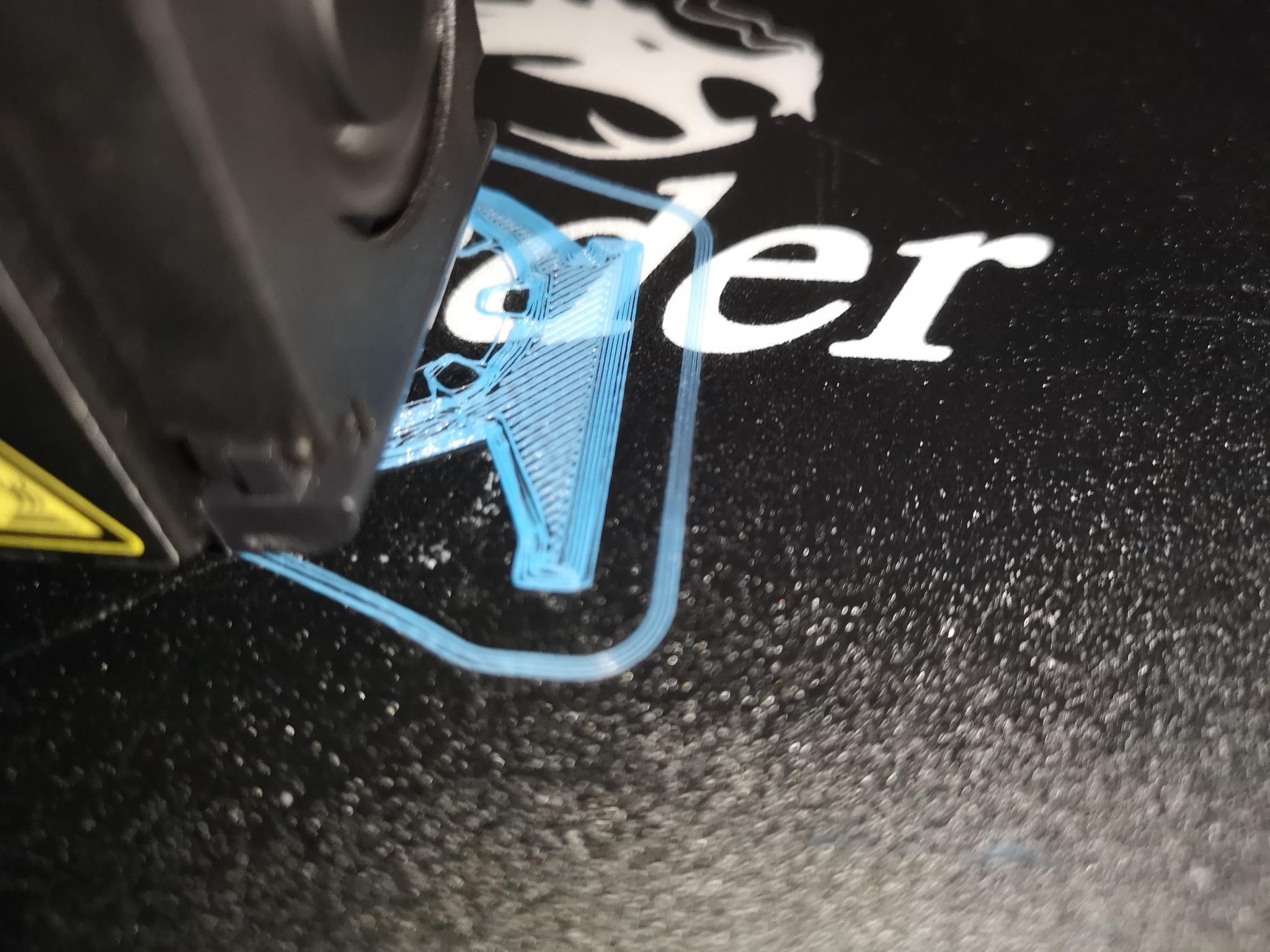

LeRenard Posté(e) Octobre 15, 2018 Auteur Partager Posté(e) Octobre 15, 2018 (modifié) c'est bon j'ai trouvé, pour ceux qui souhaiterai savoir : Il y a un joint blanc à appuyer pour déplacer le tube PTFE Edit : Remontage effectué, relance d'une impression en 210° / 60° / 40mm/s Edit 2 : ECHEC Modifié (le) Octobre 15, 2018 par LeRenard mise a jour Lien vers le commentaire Partager sur d’autres sites More sharing options...
Ayahuasco Posté(e) Octobre 15, 2018 Partager Posté(e) Octobre 15, 2018 écrase plus encore.... autrement dit, il faut que ta feuille gratte plus Lien vers le commentaire Partager sur d’autres sites More sharing options...
LeRenard Posté(e) Octobre 15, 2018 Auteur Partager Posté(e) Octobre 15, 2018 Alors j'ai essayé que ça gratte plus, j'avais les gouttelettes de filaments donc relever un peu la buse, et surtout changer de version de cura en revenant a une précédente et là Magique le print sur le layer de base et beau et remplie Lien vers le commentaire Partager sur d’autres sites More sharing options...
