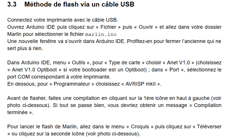

au passage le problème vient peut-être d'arduino ide lui-même; entre les très récentes anet qui ne sont plus correctement gérées par arduino ide (certains pensent à un bootloader modifié) et un bug dans arduino ide 1.8.6.
Il faut passer par avrdudess.
Dans arduino tu vas dans le menu croquis puis exporter les binaires compilés.
Dans le gestionnaire de fichier il faut aller dans le dossier de Marlin est récupérer le fichier Marlin.ino.with_bootloader.sanguino.hex
que tu flashes sur la A8 via avrdudess (mais là aussi il faut l'usbasp).

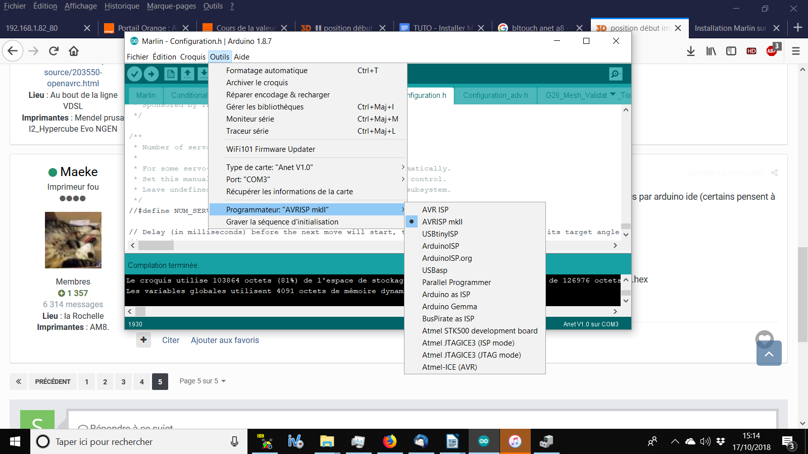

Il y a 1 heure, Maeke a dit :
je répète, c'est pas com3 mais le port ch340 qu'il faut modifier.

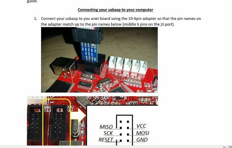

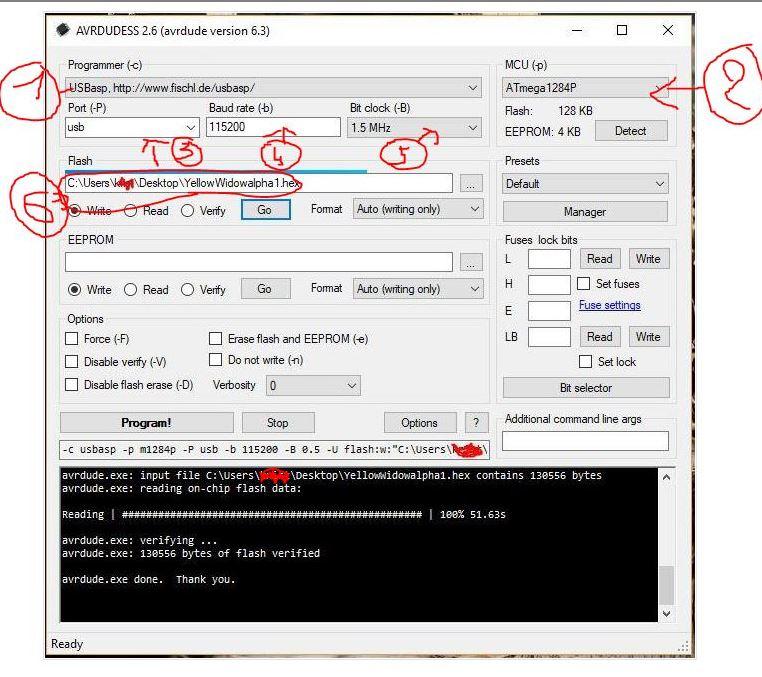

EDIT: ok j'ai rien dit ç ce sujet, mais une question me chatouille depuis un moment, tu as quel bootloader sur la carte? si c'est le normal il faut choisir Anet 1.0, si c'est l'optiboot, il faut choisir anet 1.0 (otiboot), de plus sur certaines anet récentes arduino ide est incapable de flasher (me demandes pas pourquoi c'est comme çà) mais certains membres du groupe ont trouvé la solution, donc @papa50 tu peux lui expliquer comment tu as flashé le firmware que je t'ai préparé stp?
avec plaisir

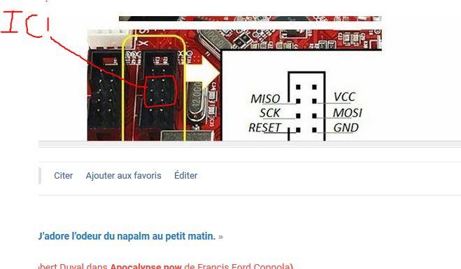

il te faut un USBASP (2€)
tu la branches sur la deuxieme prise qui est a coté du connecteur LCD
1°photo 1        [REGARDE BIEN LE SENS DE CONNEXION )
2° photo 2        LA PRISE s'enfiche pile poile au milieu du connecteur ( tu dois voir les pins mâles supplémentaires en haut et bas une fois enfoncée)
3°  photo 3        tu fais les étapes     (1.2.3.4.5.6)
tu valides par OK
Modifié (le) par papa50

Il y a 2 méthodes pour flasher (installer) un firmaware sur la care Mère:
- avec un cable USB et arduino (option compilation et option transfert)
- avec un usbasp  et arduino (pour la compilation)
apparemment la solution 1 ne marchant pas, vous me proposez la solution 2, c'est bien ça?

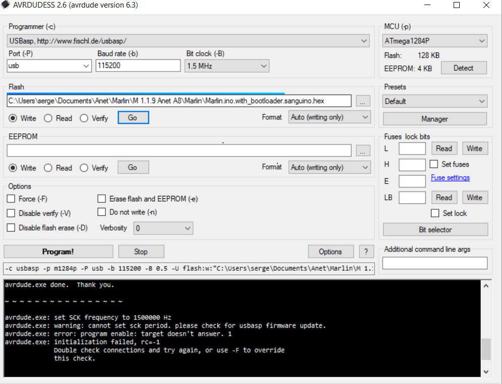

J'ai reçu mon usbasp de chez Alibaba (c'était finalement pas si long).
Bon j'ai donc essayé de flasher Marlin sans succès, soit avec AVRDUDESS soit avec ARDUINO, il me semble qu'il y ait un pb avec le driver de l'usb asp. Je l'ai installé avec ZADIG.
Concernant le périphérique USBASP, j'ai le message suivant (dans évenement):
Le périphérique USB\VID_16C0&PID_05DC\5&3d1a707&0&1 nécessite que l'installation soit poursuivie.
Merci (encore) d'avance
Ci-dessous le résultat avec AVRDUDESS:
