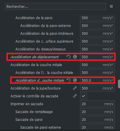

Bosco2509 Posté(e) Octobre 19, 2018 Partager Posté(e) Octobre 19, 2018 As-tu regardé la vitesse des accélérations. Les 2 lignes que j'ai encadré en rouge, par défaut sur Cura elles sont à 5000mm/s... c'est trop (pour moi cela faisait glisser la vitre sur le plateau). En baissant à 500mm/s, cela résoud normalement les problèmes. Lien vers le commentaire Partager sur d’autres sites More sharing options...

Yeah37 Posté(e) Octobre 19, 2018 Auteur Partager Posté(e) Octobre 19, 2018 bien vu Bosco, j'étais a 2500 en vitesse de déplacement, ça peut jouer, je vais tester Lien vers le commentaire Partager sur d’autres sites More sharing options...
Bosco2509 Posté(e) Octobre 20, 2018 Partager Posté(e) Octobre 20, 2018 Il y a 9 heures, Yeah37 a dit : bien vu Bosco, j'étais a 2500 en vitesse de déplacement, ça peut jouer, je vais tester *Telle fût mon état de surprise en te lisant* Cela étant dit... j'ai vu déjà pire... une vidéo sur internet (désolé le lien n'est plus valide, la vidéo a semble-t-il été supprimé).. Dans cette vidéo, le "posteur de la vidéo" faisait une démonstration en montant la vitesse de déplacement à 5000mm/s (ou 50 000mm/s, je ne sais plus), comment "QUATAPULTER" la vitre du plateau, sur une imprimante 3D (c'était pas une CR-10... je n'ai pas reconnu le modèle d'imprimante)... Tout cela pour montrer les "soit-disant" danger des imprimantes 3d... Enfin bref... dans les commentaires, il n'y avait 90% de messages d'insultes, comme quoi il était "irresponsable"... une vidéo 100% idiote... 1 Lien vers le commentaire Partager sur d’autres sites More sharing options...

Yeah37 Posté(e) Octobre 20, 2018 Auteur Partager Posté(e) Octobre 20, 2018 en faite j'ai l'impression que j'ai un soucis avec cura, au redémarrage il me remet 2500 Lien vers le commentaire Partager sur d’autres sites More sharing options...
Bosco2509 Posté(e) Octobre 21, 2018 Partager Posté(e) Octobre 21, 2018 Il y a 8 heures, Yeah37 a dit : en faite j'ai l'impression que j'ai un soucis avec cura, au redémarrage il me remet 2500 Question stupide :Tu as enregistré les paramètres en créant un profil "personnalisée"... et non "par défaut" ? Lien vers le commentaire Partager sur d’autres sites More sharing options...
Yeah37 Posté(e) Octobre 21, 2018 Auteur Partager Posté(e) Octobre 21, 2018 (modifié) oui j'ai des paramètres perso et je fais "mettre a jour" quand je fais une modif importante j'ai même vu encore mieux, si je mets sur l'écran la page acceleration, ça arrête pas de clignoter en passant de 500 à 5000 puis 500... Modifié (le) Octobre 21, 2018 par Yeah37 Lien vers le commentaire Partager sur d’autres sites More sharing options...

Yeah37 Posté(e) Octobre 22, 2018 Auteur Partager Posté(e) Octobre 22, 2018 je pense avoir résolu mon soucis, a voir sur d'autres pièces mais ça fait 2 qui s'impriment sans soucis avec simplify3d on voit bien que les mouvements sont moins brusques que sur cura avec pourtant les mêmes paramètres de déplacement, vitesse... je crois que mon cura bug carrement Lien vers le commentaire Partager sur d’autres sites More sharing options...

Yeah37 Posté(e) Octobre 23, 2018 Auteur Partager Posté(e) Octobre 23, 2018 500 en deplacement mais justement je pense que cura bug car ca n'arrête pas de passer de 500 à 5000 en pleine impression, avec s3d nickel ça reste bien a 500 Lien vers le commentaire Partager sur d’autres sites More sharing options...
fran6p Posté(e) Octobre 24, 2018 Partager Posté(e) Octobre 24, 2018 500mm/s en déplacement c'est vraiment énorme (50cm ou un demi-mètre !). Si tu parles d'accélération c'est autre chose. Avec ta machine, 500mm/s ça veut dire que la tête met moins d'une seconde pour aller de gauche à droite ou de l'avant vers l'arrière. Rien d'étonnant que tu aies des décalages: le plateau avec le verre au-dessus représente à minima pas loin de 2 kilos, le moteur NEMA de l'axe Y n'est absolument pas capable de soutenir une telle vitesse. Quelle version de Cura as-tu (la dernière est la 3.5.1)? J'ai cherché rapidement sur le forum Ultimaker mais je n'ai pas trouvé de problème similaire au tien. Lien vers le commentaire Partager sur d’autres sites More sharing options...
