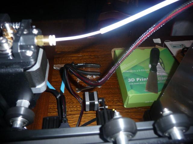

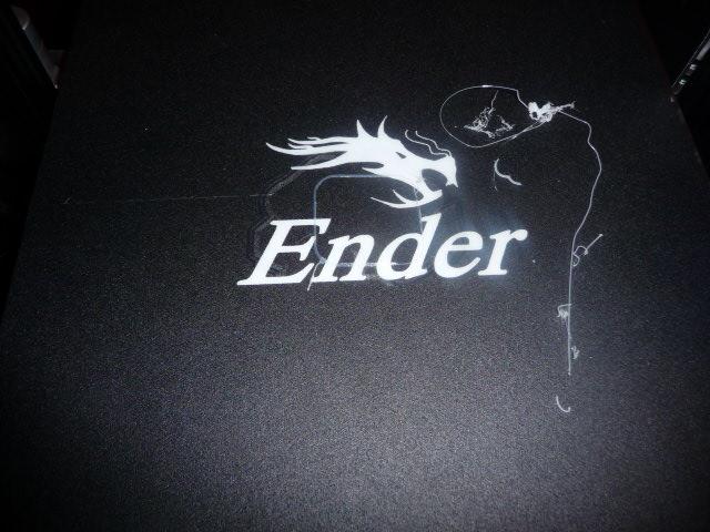

Ced Desg Posté(e) Octobre 15, 2018 Partager Posté(e) Octobre 15, 2018 (modifié) Bonjour, Novice, je viens tout juste d'assembler une Ender 3 Pro et tout s'est bien passé à ce niveau-là. Par contre, une fois démarrée, je n'ai jamais pu réussir même un début d'impression. Le fil PLA fondu a du mal à sortir de la buse apparemment, il sort pas grand chose et c'est irrégulier niveau flux. Et derrière le fil avance emmenant la gaine blanche ( voir photo )... J'ai monté la température à 220 mais ca n'a rien changé. Si quelqu'un pouvait me donner une piste ce serait sympa.... Modifié (le) Octobre 15, 2018 par Ced Desg Lien vers le commentaire Partager sur d’autres sites More sharing options...

Antho.breizh Posté(e) Octobre 15, 2018 Partager Posté(e) Octobre 15, 2018 (modifié) Salut, tu es sur de ton montage si je ne m'abuse tu es en bowden ? Si ta gaine n'est pas fixée a ton extrudeur c'est normal qu'il suive ton filament !!! La gaine fixée aux 2 extremités sert a canalyser ton filament vers la tête en exerçant une certaine pression pour que ton filament soit extruder dans ta buse ... Regarde sur youtube comment se monte un extrudeur bowden ... Modifié (le) Octobre 15, 2018 par Antho.breizh Lien vers le commentaire Partager sur d’autres sites More sharing options...
Ced Desg Posté(e) Octobre 16, 2018 Auteur Partager Posté(e) Octobre 16, 2018 Il y a 21 heures, Antho.breizh a dit : Salut, tu es sur de ton montage si je ne m'abuse tu es en bowden ? Si ta gaine n'est pas fixée a ton extrudeur c'est normal qu'il suive ton filament !!! La gaine fixée aux 2 extremités sert a canalyser ton filament vers la tête en exerçant une certaine pression pour que ton filament soit extruder dans ta buse ... Regarde sur youtube comment se monte un extrudeur bowden ... Salut, oui tu avais tout à fait raison. Ma seule erreur au montage, je pense que je m'en tire pas trop mal pour ma première imprimante 3D... Merci mille fois pour ta réponse qui m'a encore appris quelque chose. Ma première impression est faite, je pense que j'ai quelques réglages à fignoler. La buse a légèrement accroché la première couche. Merci à toi aussi, pascal_lb Lien vers le commentaire Partager sur d’autres sites More sharing options...

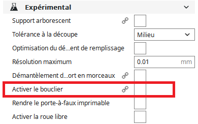

fran6p Posté(e) Décembre 15, 2018 Partager Posté(e) Décembre 15, 2018 @scardpub Le caisson pour imprimer de l'ABS est surtout nécessaire pour éviter les fluctuations de températures que ce type de filament n'apprécie pas du tout. Avec un caisson la température intérieure est à peu près constante et permet d'éviter les décollements de couche. Sans caisson, un simple courant d'air dans la pièce et l'impression risque d'être gâchée . Pour des petites pièces, on peut éventuellement envisager via le trancheur de fabriquer un mur / bouclier (Section Expérimental dans Cura) autour de la pièce (avec l'inconvénient d'augmenter drastiquement le temps d'impression Il est aussi conseillé de ne pas mettre le ventilateur de refroidissement du filament en marche. Dernière chose, l'ABS a une forte tendance à se rétracter au refroidissement (d'où le caisson pour obtenir une température constante) et si tu envisages des pièces techniques, il faudra donc en tenir compte (agrandir la pièce dans le trancheur de 103-104%, à tester pour trouver la bonne valeur). Lien vers le commentaire Partager sur d’autres sites More sharing options...
