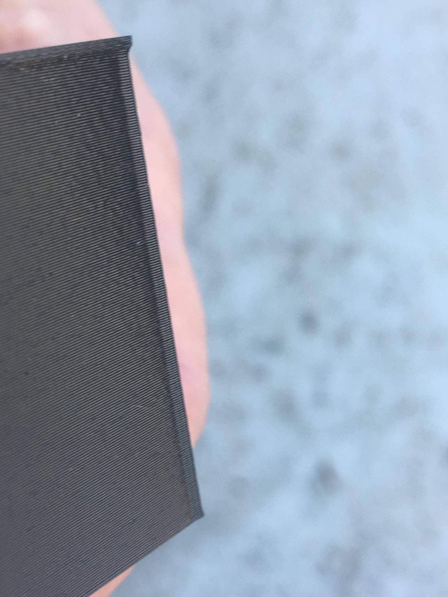

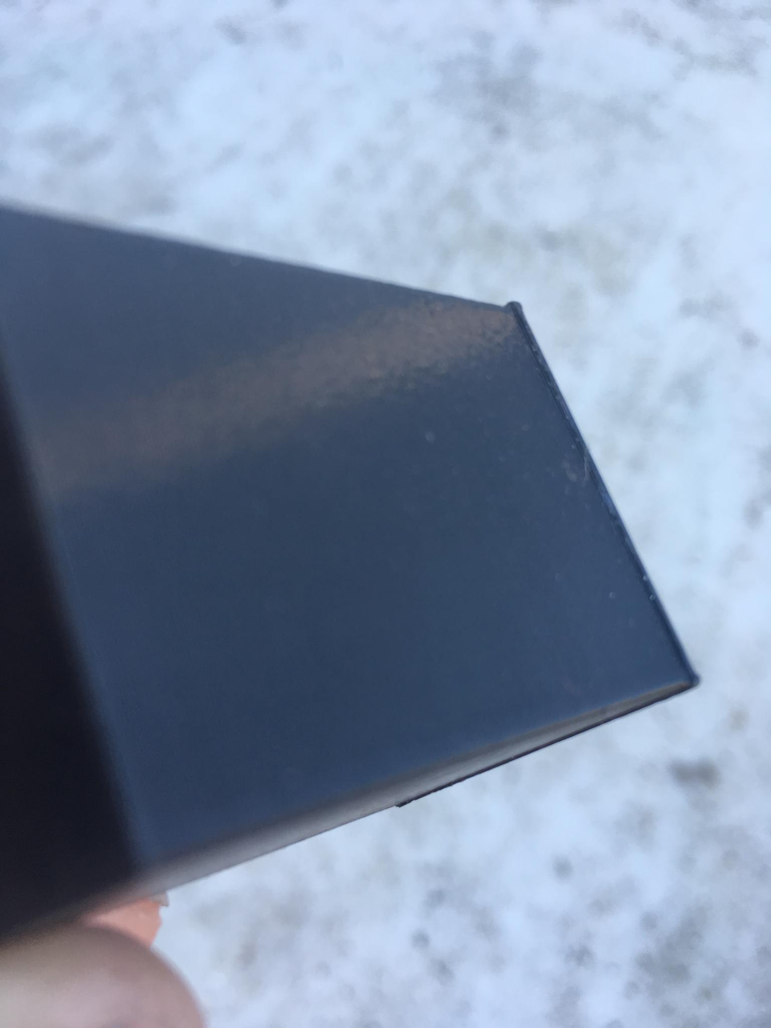

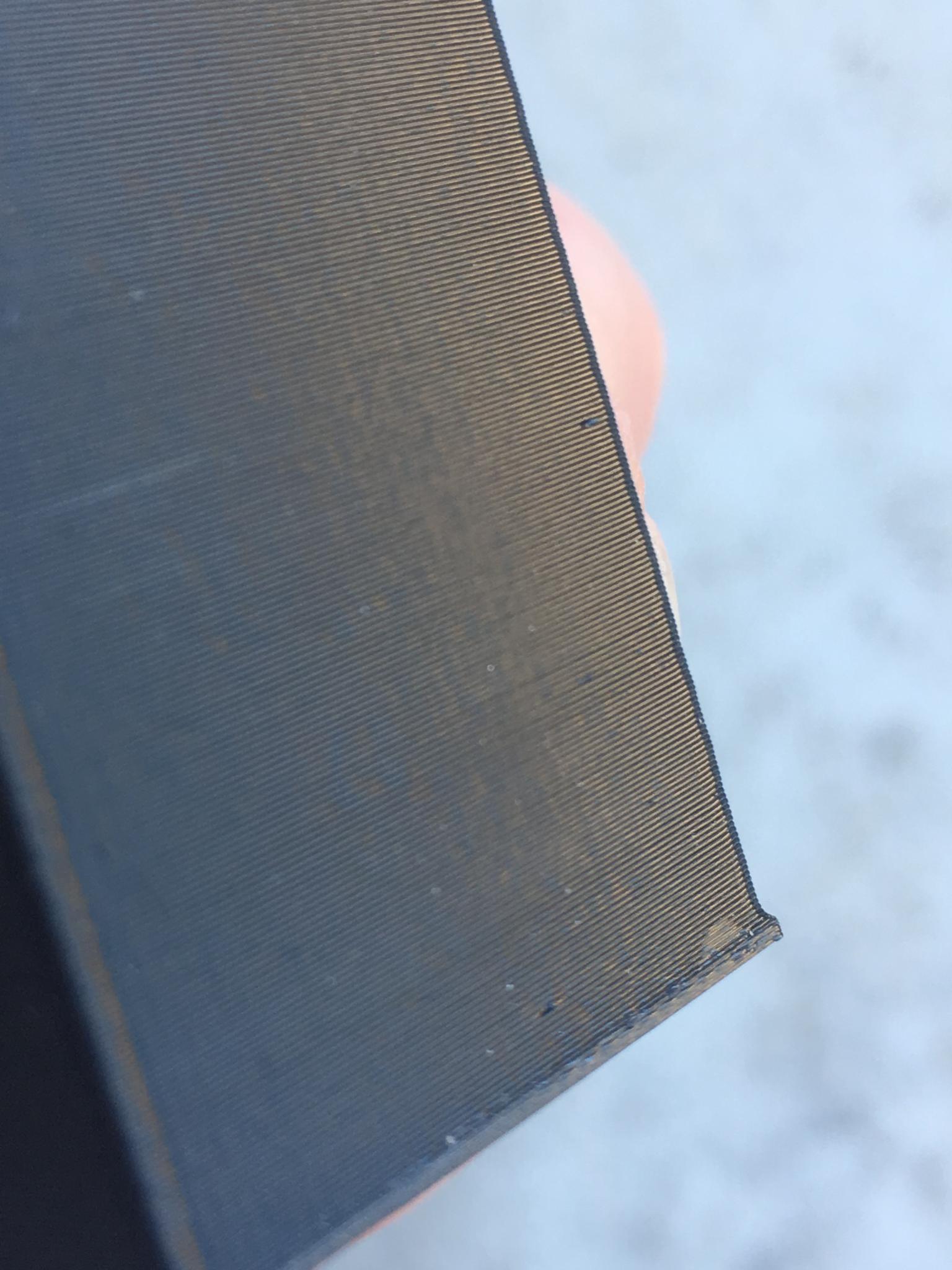

desjet Posté(e) Octobre 15, 2018 Partager Posté(e) Octobre 15, 2018 (modifié) bonjour suite au chamgement de marlin actuel 1.1.9 SUR MA CR 10 S j ai des soucis d impression dans les angles et au debut d impression filament sunlu pla +temp 225 bed 50 ja tous essayer les reglages et n arrive pas a trouver le probleme reglage du bed avec feuille de papier acceleration X/Y500 Z 100 velocite x/y 500 z5 eE 5 jerk x/y10 merci de votre aide Modifié (le) Octobre 15, 2018 par desjet Lien vers le commentaire Partager sur d’autres sites More sharing options...

Ayahuasco Posté(e) Octobre 16, 2018 Partager Posté(e) Octobre 16, 2018 J(aurais dit au contraire d'augmenter les valeur de jerk. jerk extrusion 20 et déplacement 30. J'ai lu qu'avec une valeur faible, il n'etait pas simple de synchroniser le debit d’extrusion réel et le déplacement qui s'arrete casiment pour changer de direction. Avec des valeurs plus élevées de jerk, certes, ça secoue plus, mais du coup, il n'y a plus un gros débit que l'imprimante n'arrive pas a gérer lors du changement de direction. Il est meme preconiser au niveau de la modelisation de mettre des rayons a 0.2 mm au lieu d'un angle droit. Visuellement, ca change rien, mais c est ca qui change tout. Il n'y a plus d'arret avec changement de direction, il y a continuité dans le mouvement. A l'oeil, on a un super angle droit Lien vers le commentaire Partager sur d’autres sites More sharing options...
desjet Posté(e) Octobre 16, 2018 Auteur Partager Posté(e) Octobre 16, 2018 que veux tu dire pas deplacement 30 merci Lien vers le commentaire Partager sur d’autres sites More sharing options...
Ayahuasco Posté(e) Octobre 16, 2018 Partager Posté(e) Octobre 16, 2018 (modifié) j'ai 2 reglage dans Jerk. sous cura en francais, j'ai : Imprimer en saccade =>20mm/s et Saccade de deplacement : 30mm/s le jerk correspond a la reduction de la vitesse de deplacement pour prendre le virage ( je sais, c est tres schématise) a trop vouloir ralentir le deplacement, ce qu'elle sait tres bien faire, elle n'arrive pas a syncro l'extrusion. Il en resulte localement une sur extrusion qui fait l'effet sur tes photos. Modifié (le) Octobre 16, 2018 par Ayahuasco Lien vers le commentaire Partager sur d’autres sites More sharing options...
