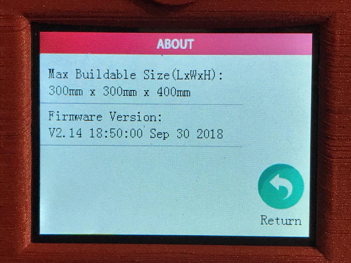

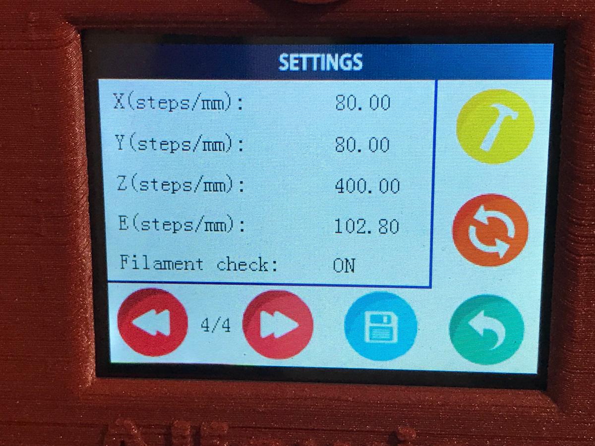

Je suis en 2.14, et j'ai bien accès à ce menu...
A partir de l'écran principal, tu cliques sur les "...", puis settings, puis tu défiles les pages jusqu'à la dernière.
Et pour modifier, tu sélectionnes l'option concernée et tu cliques sur le marteau.

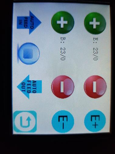

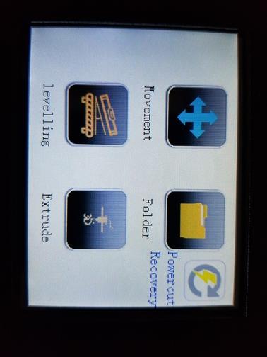

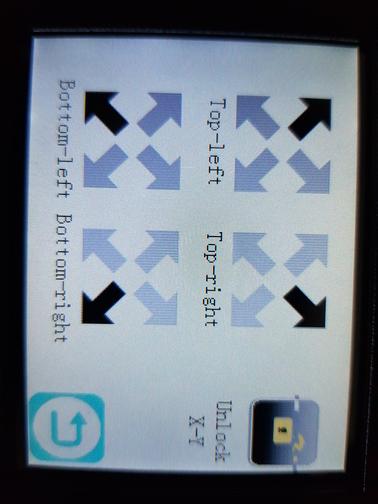

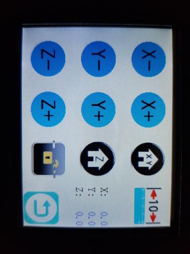

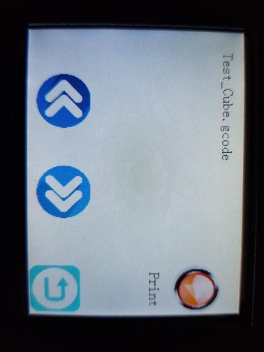

Je suis désolé, mais je n'ai pas les "...", voila les 5 écrans auxquels j'ai accès :
20181017_163736.jpg.d0c3d682256b62101b2fbe513117ae37.jpg20181017_163740.jpg.bf6aaa3cf41ade4385955379dbd86119.jpg20181017_163745.jpg.dae38a27fbefe3ef51135229f800e165.jpg20181017_163750.jpg.45c64f19fa667f8f35ac47bfe746b1d8.jpg20181017_163759.jpg.df2d098c87fa079053bdf456c3d039c4.jpg
A priori je peux passer par la connexion USB et en utilisant la fonction M92 X.. et M92 Y.. grace à un module de communication.
J'ai bon ?

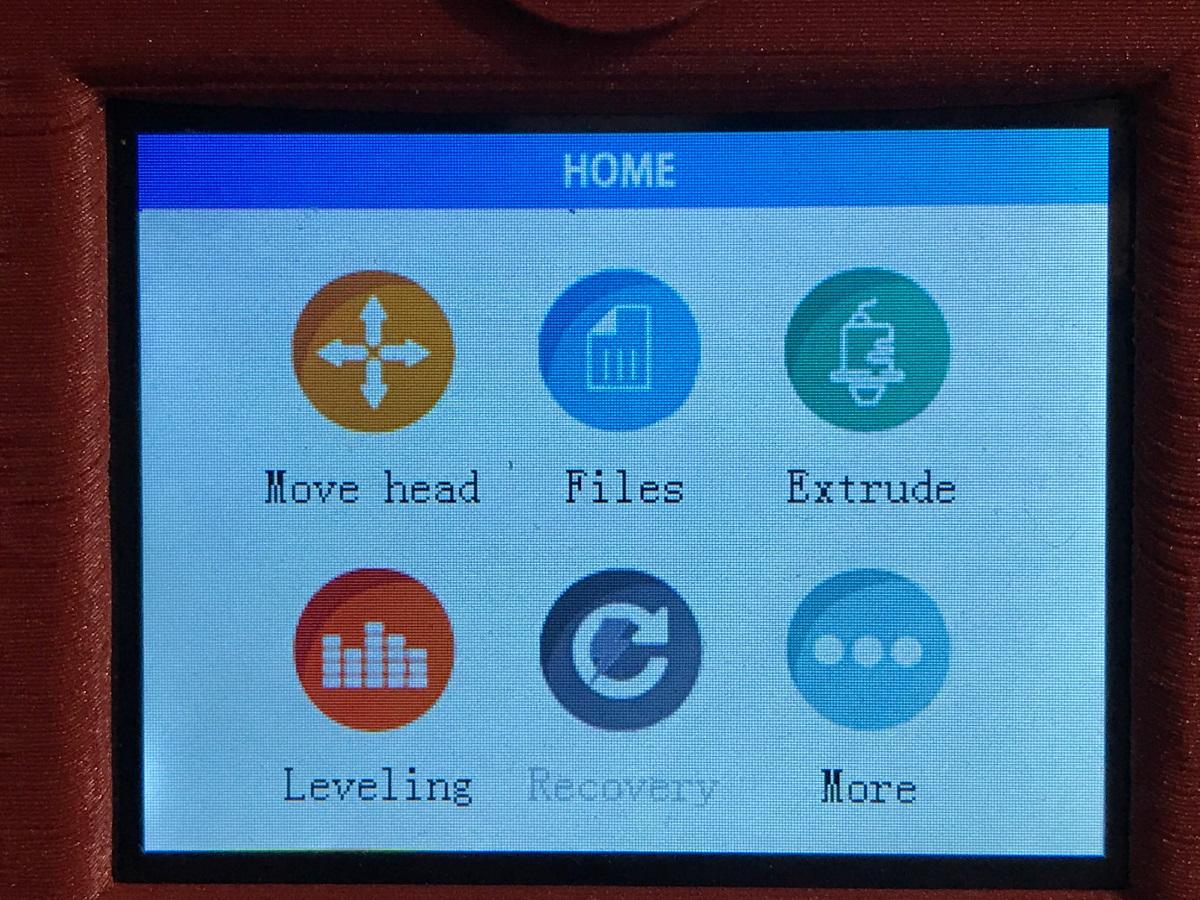

Je doute que tu sois en v2.14. Moi j'y suis et les menus se présentent comme ça :
Ou alors il y aurait plusieurs interfaces pour la v2.14 ? 🤔
Quant à passer le GCode vie l'USB, je crains que ça ne dure pas... Il faudrait sauvegarder les paramètres dans l’EEPROM de la machine sinon ils sauteront au prochain redémarrage ; et ça je ne crois pas que tu puisses le faire via l'USB.

J'ai téléchargé ça : 2667214 Alfawise U20 3D Printer update firmware sur le site Gearbest, me serais-je fourvoyé ?
Effectivement, je suis une buse !! J'ai pas le bon firmware 🤬
Vous êtes des dieux et moi une misérable quiche. Firmware OK, je peux modifier le réglage des steps, je m'y mets, je test et je vous tiens au courant.

Bon, je viens de lancer le cube de test en mettant 106,6 pas/mm en y, et j'arrive à un cube de 20x20 à, il y aura d'autres soucis je pense mais, j'arrive déjà à avoir une géométrie qui ressemble à ce que je veux.
Je reste persuadé qu'il y a un problème, car une calibration de 5 à 10 % reste dans le normale, mais plus de 30 %, cela me parait bizarre. Surtout que du coup, mon centre est complètement décalé en Y, autour de 200, et au moment du levelling, la buse sort du plateau pour le y max. Je me demande si il n'y a pas un problème avec le stepper. A votre avis ?

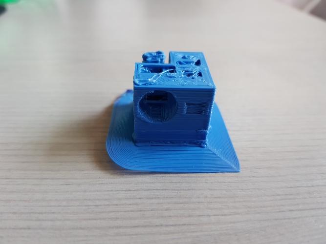

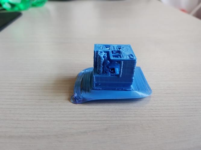

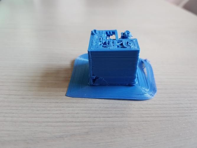

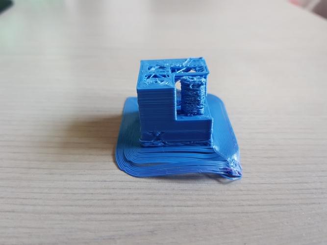

Bonjour à tous,
Je suis un peu désespéré, et je commence sérieusement à penser que mon imprimante à un souci. Pour preuve voici les photos de mon impression test, le lien vers le fichier initial, et le fichier Gcode.
https://www.thingiverse.com/thing:2166102
Donc, à votre avis, ou est le problème ? Et ne faudrait-il pas que je contacte Gearbest ?

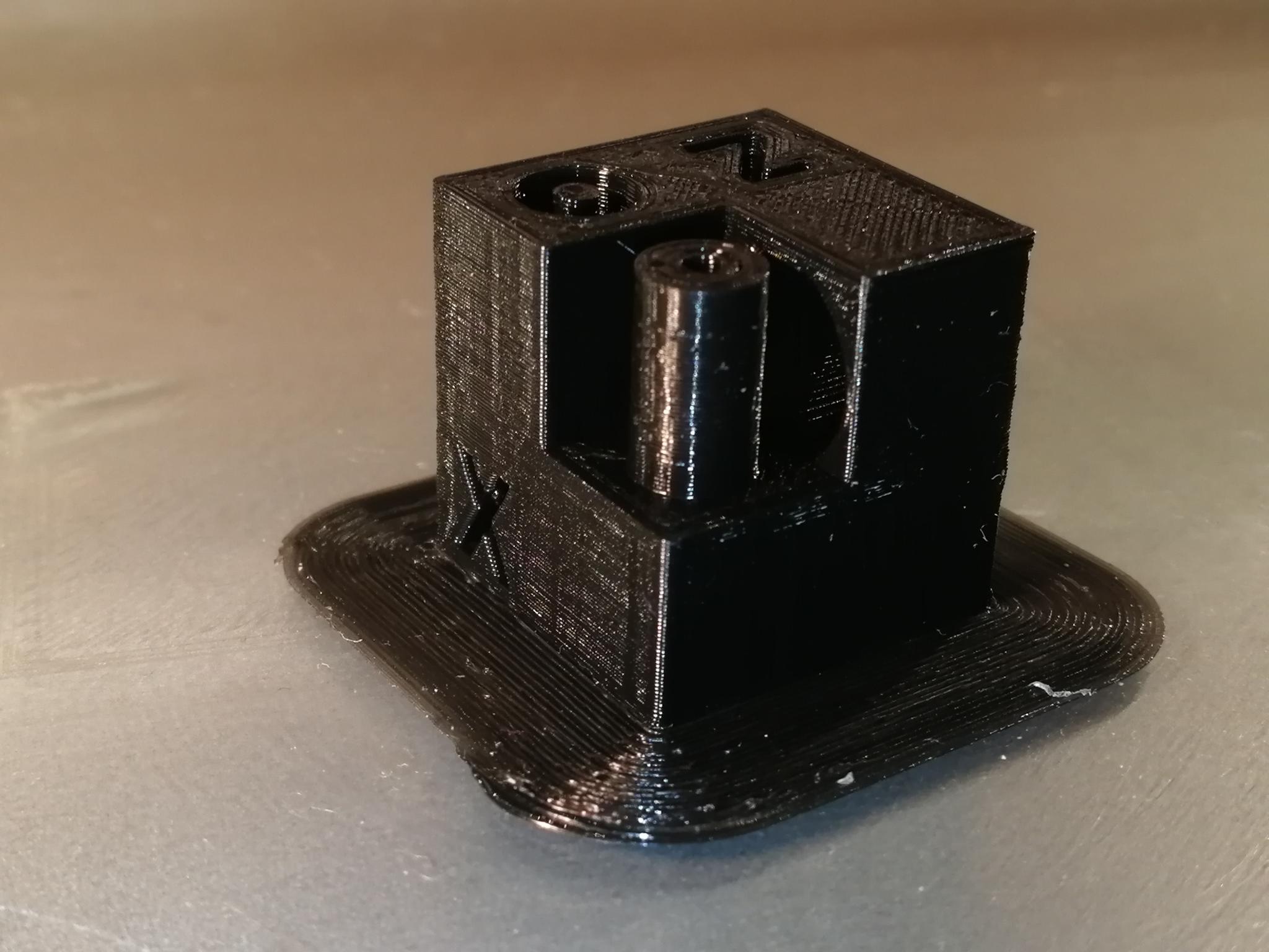

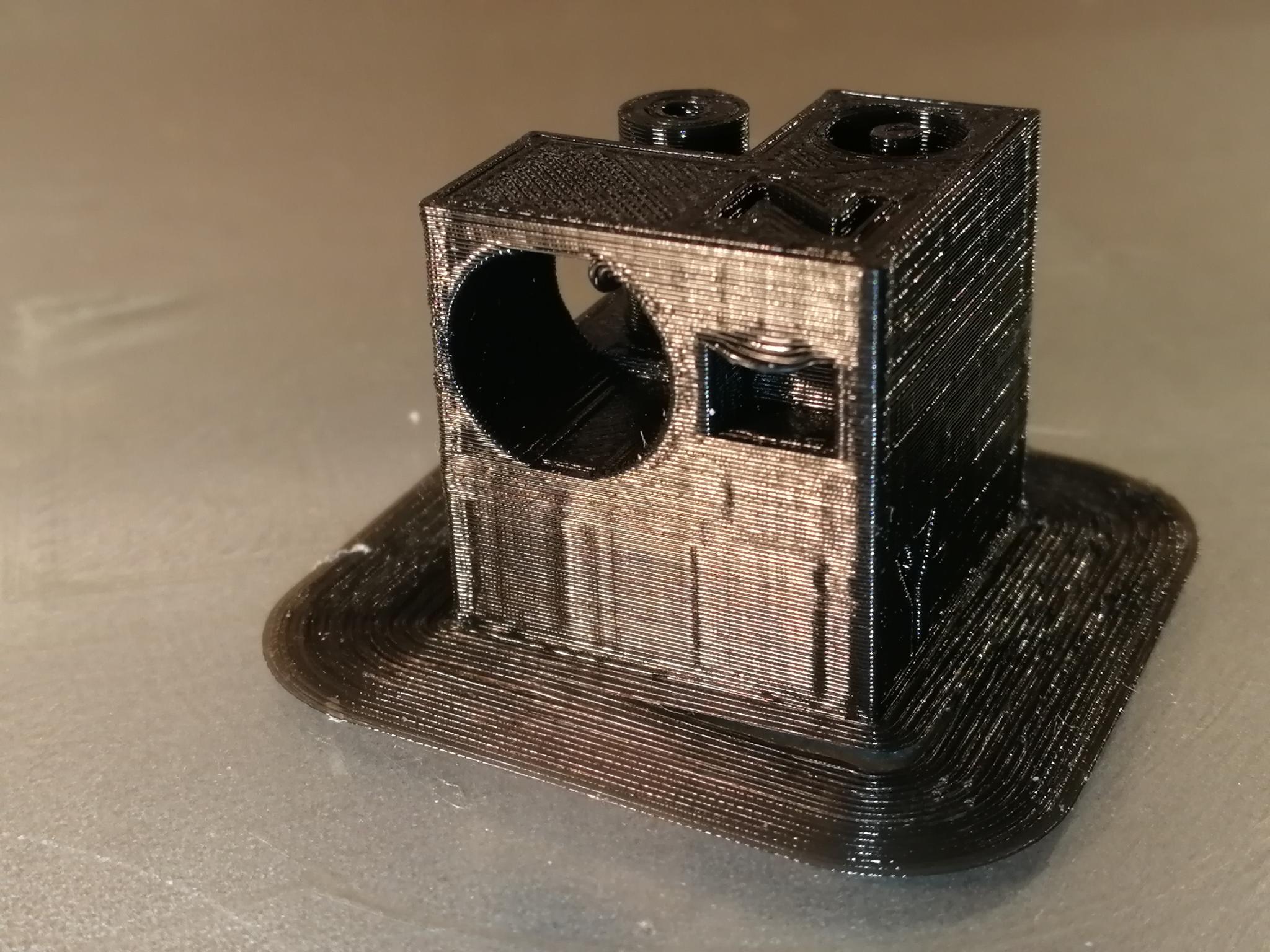

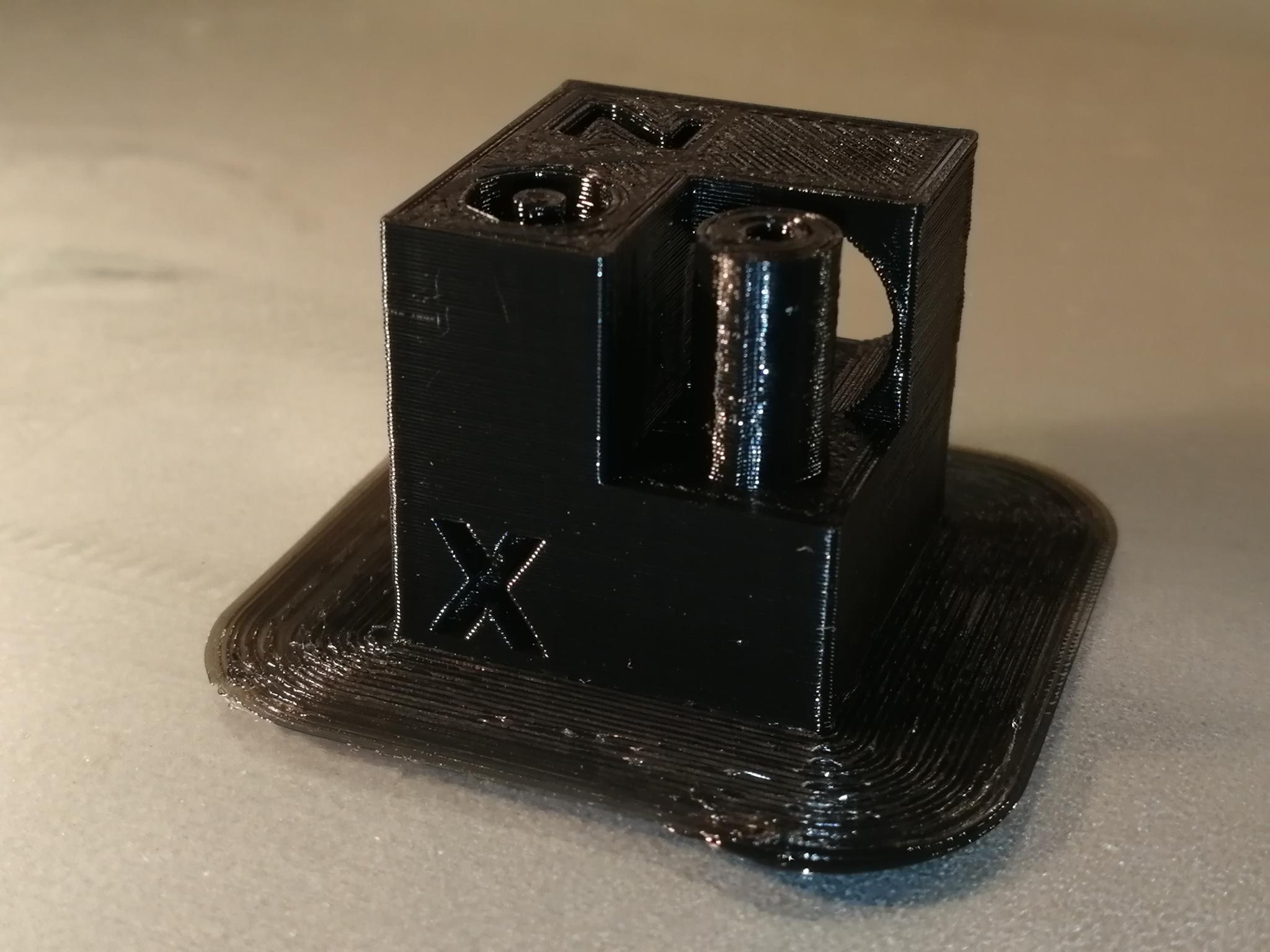

@Arcvif Voilà, c'est fini.
Caisse qu'on peut dire ?
Le fichier n'est pas en cause.
Les défauts qu'on voit sont ceux de ma propre bécane (bon le noir c'est pas si beau que le bleu, hein)
Les détails sortent bien, pas d'aberrations particulières
Sur celle là dessous, on voit que le porte-à faux du petit rectangle est un peu tombé, le haut du cercle aussi (dans la vraie vie, on aurait mis des supports)
Les marbrures verticales qu'on voit entre la jupe et le cercle, c'est les zones où viennent s'accrocher les lignes des parois de remplissage
Tu n'as peut-être pas mis suffisamment de couches en périphérie : moi j'en mets trois en général, ça diminue ce phénomène
Je ne te conseille pas de perdre ton temps avec Gearbest, c'est juste des épiciers, ils ne t'apporteront aucune aide.
Cherche plutôt par toi-même à comprendre, on a tous fait ça.
On dirait une histoire de température, tiens on va demander leur avis à @rmlc460 et à @Maeke qui sont de bon conseil....

Merci à toi pour ce test. Ça ne fait que confirmer que j'ai bien un problème. Je constate que ta bordure a de beaux arrondis alors que moi j'ai 2 angles et 2 arrondis. Donc la traduction du fichier n'est pas la même (si d'aucun en doutais). La calibration en y n'est pas la solution au vu du résultat. Il y a autre chose, et je n'arrive pas à mettre le doigt dessus. Un pb de carte mère ? Franchement je sèche.
