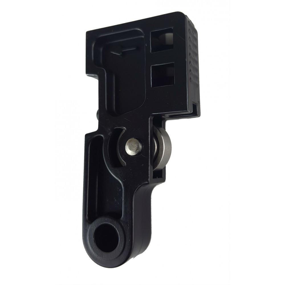

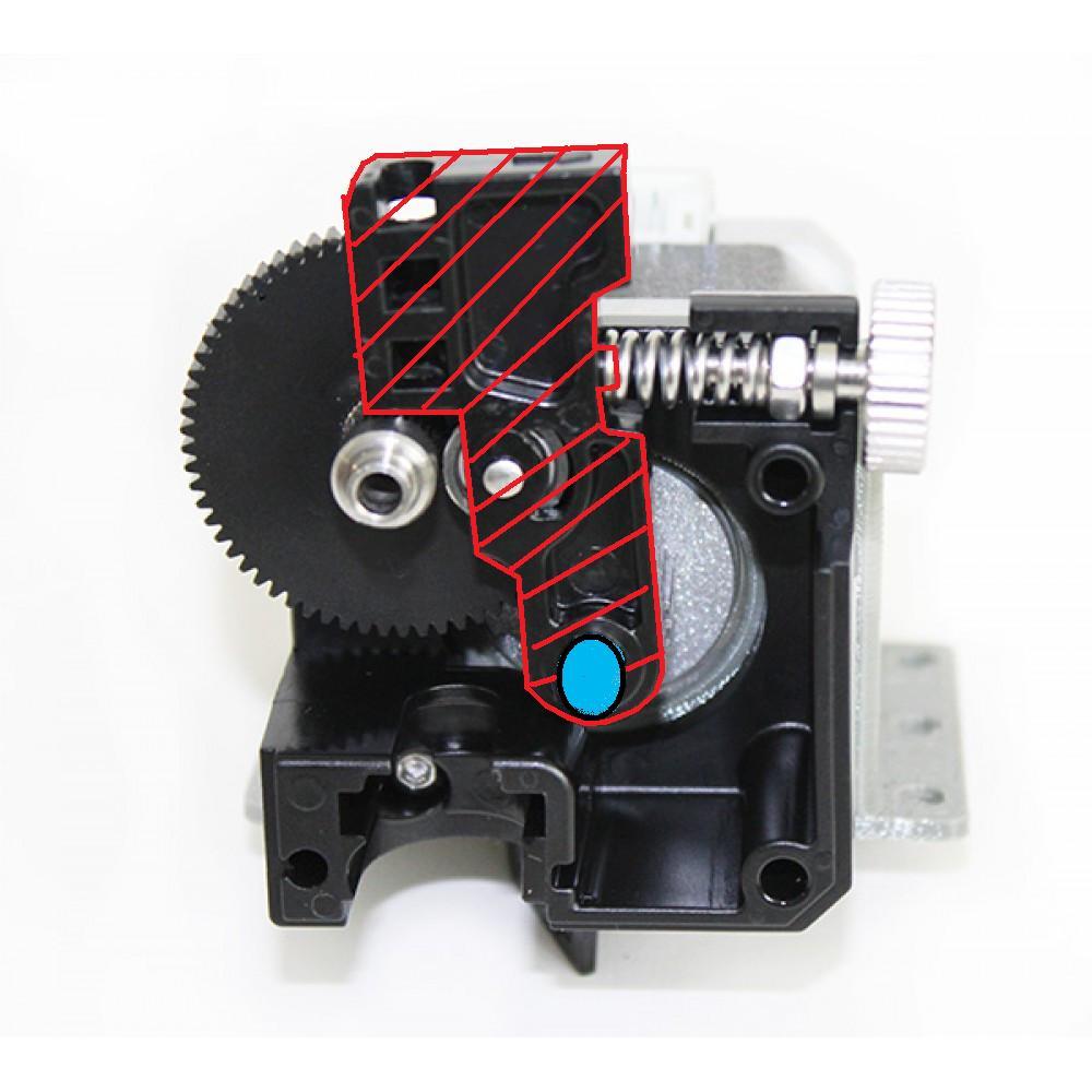

Guillaume3D Posté(e) Octobre 16, 2018 Partager Posté(e) Octobre 16, 2018 Salut à toutes et à tous, J'ai reçu hier l'extrudeur Titan que j'ai commandé, mais en le montant sur mon ancien moteur pour voir si toutes les pièces s’emboîtaient bien, j'ai remarqué que "l'idler" devrait tourner sur la tige moteur alors qu'elle est emboîter avec. (Idler) Sur les vidéos, la pièce rouge peut tourner indépendamment de la tige moteur (en bleu), alors que chez moi, elle s’emboîte sans qu'il y ait 0.01mm de jeu, du coup quand le moteur tourne l'idler suis ... C'est normal ou je dois roder la pièce en rouge pour quelle puisse tourner autour du moteur ? Lien vers le commentaire Partager sur d’autres sites More sharing options...
pascal_lb Posté(e) Octobre 16, 2018 Partager Posté(e) Octobre 16, 2018 il y a 6 minutes, Guillaume3D a dit : C'est normal ou je dois roder la pièce en rouge pour quelle puisse tourner autour du moteur ? non c'est pas normal, il faut que agrandisse légèrement le trou pour que ça coulisse juste 1 Lien vers le commentaire Partager sur d’autres sites More sharing options...
Guillaume3D Posté(e) Octobre 16, 2018 Auteur Partager Posté(e) Octobre 16, 2018 il y a 1 minute, pascal_lb a dit : non c'est pas normal, il faut que agrandisse légèrement le trou pour que ça coulisse juste Merci ! Lien vers le commentaire Partager sur d’autres sites More sharing options...
