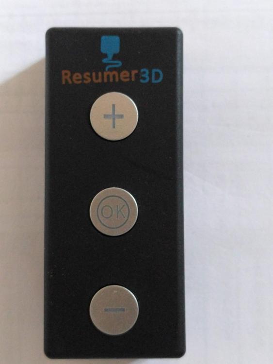

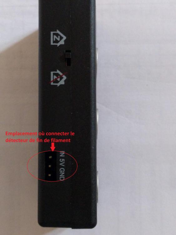

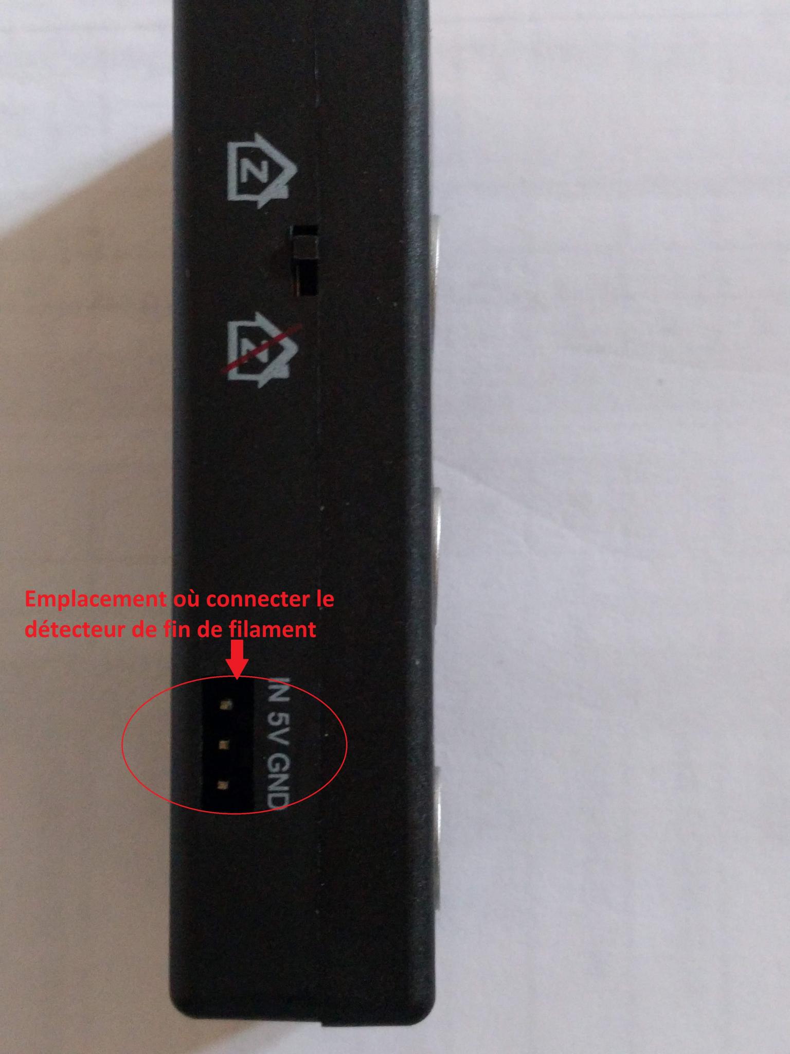

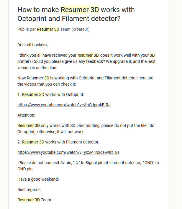

J'en possède un (projet participatif). Ça fonctionne bien, son seul vrai inconvénient est qu'il ne fonctionne correctement qu'à partir d'une impression lancée via la carte SD. Les concepteurs disent depuis leur campagne de lancement qu'ils prévoient que ça fonctionne aussi avec Octoprint mais pour le moment, ça n'est pas encore réalisé. Leur dernier ajout est qu'on peut connecter le détecteur de fin de filament dessus (sur le côté): sans passer par une modification du Marlin (j'ai une CR10 originale non flashée 😉 ).
On peut depuis peu imprimer via Octoprint MAIS en lançant l'impression via la carte SD...
Copie de leur dernier mail:
IMG_20181017_170603_detecteur-fil.thumb.jpg.21e7a6fc0c7e312e6e854b4c7b8a51d9.jpg197595832_2018-10-1717_10_01-Actudeprojetno.15_Resumer3Dresumefailed_interrupted3dprintautomatica.png.47334e4846c3ebfeda3c2e2b225d7d2f.pngIMG_20181017_170551.thumb.jpg.27491a66b131ba17eb09aa0e3fde4c80.jpg
Comment installer ce dispositif sur leur chaîne Toitube.
