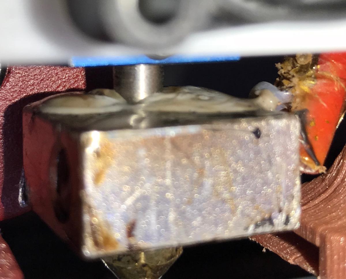

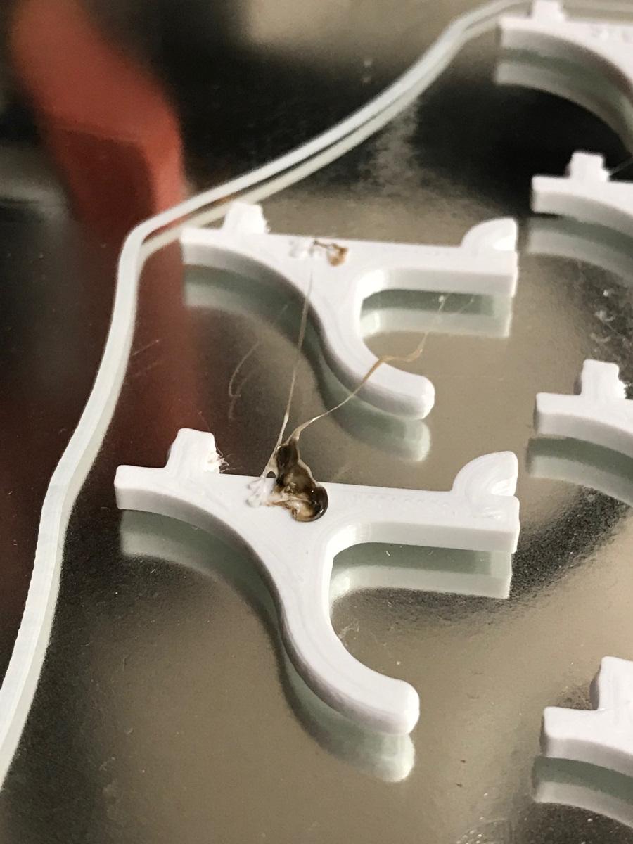

PrBifidus Posté(e) Octobre 17, 2018 Partager Posté(e) Octobre 17, 2018 Bon, tout a commencé avec une grosse crotte déposée l'air de rien sur mon lit. Et là, impossible d'accuser le chat... Après une courte investigation, j'ai découvert le coupable : Visiblement une petite fuite entre le corps de chauffe et le heatbreak. Du coup, démontage de la tête, nettoyage de l'ensemble et remontage. Je m'assure que la heatbreak est vissé bien serré, de même; que la buse, et que le tube PTFE est inséré à fond. Nouvelle impression, et re-fuite. Quelle pourrait en être la cause ? Lien vers le commentaire Partager sur d’autres sites More sharing options...
Tircown Posté(e) Octobre 17, 2018 Partager Posté(e) Octobre 17, 2018 As-tu serré à chaud? https://e3d-online.dozuki.com/Guide/V6+Assembly/6?lang=en#s89 Lien vers le commentaire Partager sur d’autres sites More sharing options...
PrBifidus Posté(e) Octobre 17, 2018 Auteur Partager Posté(e) Octobre 17, 2018 (modifié) Oui, évidemment. Mais pas à 285°C, j'avais mis 200°C. J'ai d'abord vissé le heatbreak dans le bloc chauffant, en laissant libre 1/3 de moins que la longueur du filetage de la buse de l'autre côté. Ensuite, j'ai mis la buse et j'ai serré. A priori plus que les 3 Nm préconisés par E3D (à mon avis aux alentours de 5). Là je viens d'essayer de mettre une autre buse, en acier celle-là, avec un film en teflon sur les filets du heatbreak et de la buse. Ca n'a plus l'air de fuir, mais la buse c'est une grosse m ! Elle m'embarque le filament dès qu'on n'est plus sur la 1ère couche. Soit elle est mal percée, soit c'est la matière qui fait ça, je sais pas. Mais en tous cas elle est inutilisable. Et le pompon du pompon, c'est que je ne sais plus ce que j'ai fait dse la buse en laiton... Quand ça veut pas, ça veut pas... Modifié (le) Octobre 17, 2018 par PrBifidus Lien vers le commentaire Partager sur d’autres sites More sharing options...

PrBifidus Posté(e) Décembre 3, 2018 Auteur Partager Posté(e) Décembre 3, 2018 (modifié) A priori, juste un corps de chauffe. Néanmoins, le problème de fuite ne vient pas des vis qui tiennent la cartouche chauffante ou la thermistance. Ca vient de la fixation du heatbreak (le tube métallique dans lequel s'insère le filament) et/ou de la buse sur le corps de chauffe. Pour que ça soit étanche, il faut que la buse soit en contact avec le heatbreak à l'intérieur du corps de chauffe. Pour régler le pb, j'ai vissé la buse au 3/4 dans le bloc alu, puis j'ai vissé le heatbreak jusqu'à ce qu'il soit en contact avec la buse. J'ai ensuite remonté la tête, en vérifiant bien que le tube PTFE était bien enfoncé au max, et je l'ai mis en chauffe. Une fois à 210°C, j'ai bien resserré la buse. Depuis, plus de fuites. Au départ, j'avais mis en plus du film téflon de plomberie pour faire l'étanchéité. Mais ça n'est pas indispensable si le vissage est correct. Modifié (le) Décembre 3, 2018 par PrBifidus Lien vers le commentaire Partager sur d’autres sites More sharing options...
