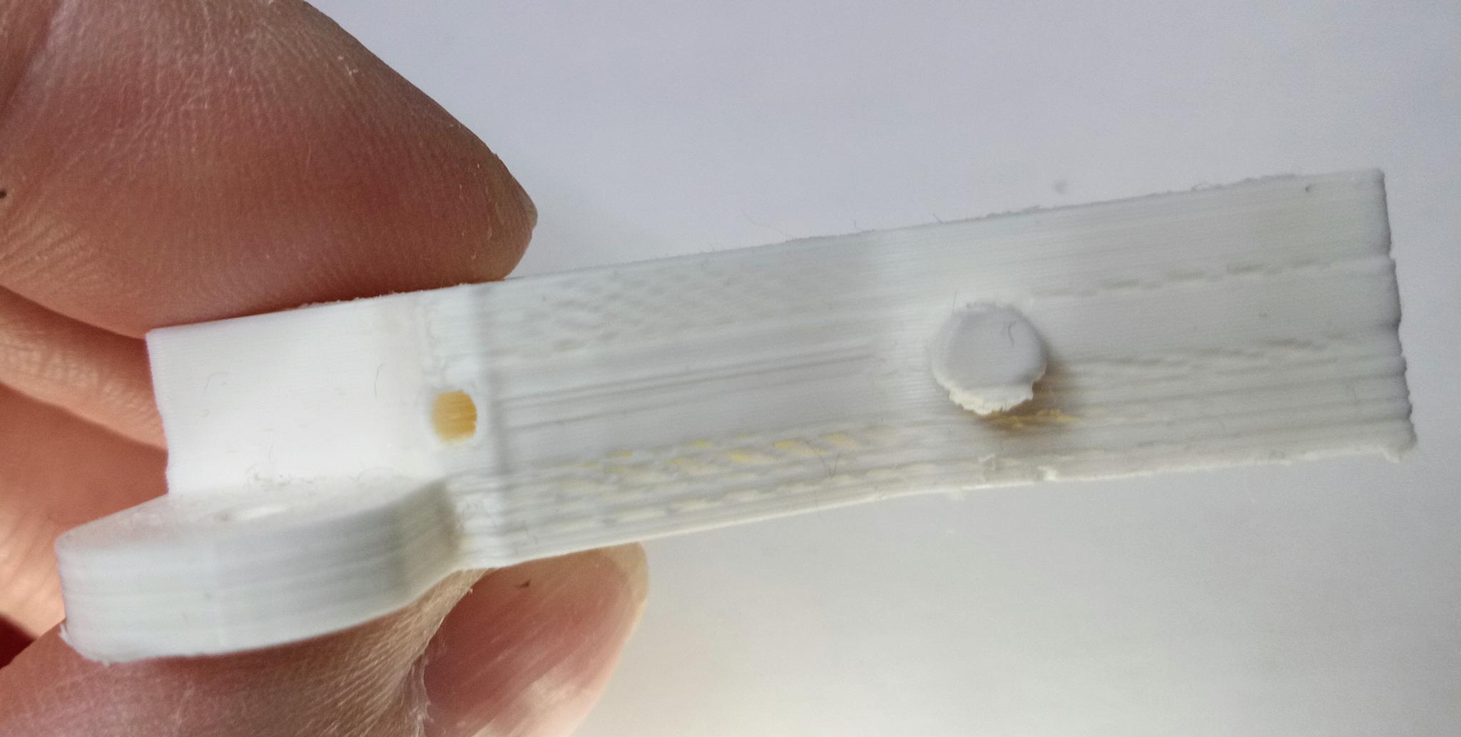

titimal Posté(e) Décembre 20, 2018 Partager Posté(e) Décembre 20, 2018 Salut à tous, je me suis acheté la petite alfawise U20 pour Noel donc j'attends avec impatience de pouvoir la monter. j'ai toujours l'habitude de beaucoup lire avant d'installer les trucs qui necessitent pas mal de reglages (je n'aime pas me retrouver avec un joujou qui a des problèmes et passer 10 jours à trouver la solution :-) )donc j'ai lu pas mal de trucs et je tombe sur ce topic sur un sujet que semblent constater pas mal de monde...Merci à tous pour vos solutions et mention spéciale pour fredondem qui détaille bien le problème et sa solution. Sachant que je n'ai pas encore l'imprimant entre mes mains, j'essaye donc de m'imaginer ta description des pièces qui posent problèmes et je pense comprendre en effet ce qui pose problème (le roulement qui accroche la languette de maintien, puis le déblocage violent qui fait tomber la vis sans fin de quelques millimetres et fait donc descendre l'axe et donc la tête d'impression). Cependant, j'ai plus de mal à comprendre la solution. Citation MA solution a été de : chanfreiner les arêtes intérieure de la lumière de passage de la vis verticale (Axe Z) de la patte inférieure (celle où repose le roulement) qui est vissée par en dessous sur la patte supérieure en "L" inversée. qu'entends tu pas "lumiere de passage de la vis verticale" ? tu parles du trou de passage de la vis ? un petit dessin de ta solution serait super mais encore faut il avoir quelques talents de dessinateur :-) Merci encore pour votre retour d'experience ! Lien vers le commentaire Partager sur d’autres sites More sharing options...

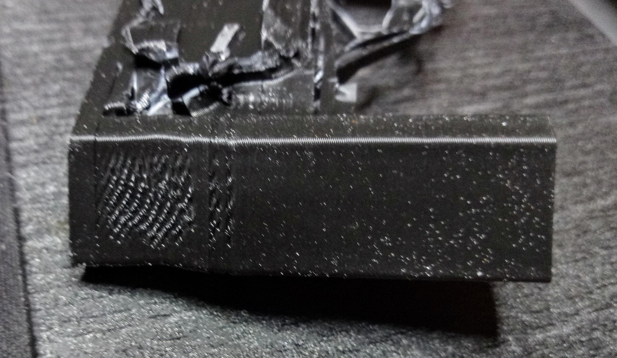

anakin711 Posté(e) Mars 17, 2019 Partager Posté(e) Mars 17, 2019 Bonjour j'ai exactement meme soucis que vous... les 2ou3 premieres couches sont mauvaises .. puis ca va mieux.. avez vous trouver une piste sérieuse ? merci !! Lien vers le commentaire Partager sur d’autres sites More sharing options...
Chouchou Posté(e) Avril 9, 2019 Partager Posté(e) Avril 9, 2019 Bonjour, Très intéressant se sujet car j'ai aussi le même problème. J'ai essayé plus d'une dizaine de fois d'imprimer 2 pièces venant de la carte SD mais rien n'y fait le problème persiste. La tige fileté est bien au fond du coupleur et en contacte avec l'axe du moteur Z, je l'ai même inversée au cas ou elle aurai un défaut. Les excentriques sont serrées correctement et le chariot bouge librement. Donc là je ne sais pas du tout quoi faire. Lien vers le commentaire Partager sur d’autres sites More sharing options...
Acronyme Posté(e) Avril 9, 2019 Partager Posté(e) Avril 9, 2019 Pour le coup moi y'a pas eu photo, j'ai complétement desséré l’excentrique de droite (coté opposé a la vis) et je compense le défaut horizontal avec le leveling. Du coup ça penche mais ça penche tout le temps au moins. En fait j'ai vu le soucis en faisant le leveling, coté vis c'était plutôt régulier alors que coté non piloté ben ça ne l'était pas. Même si c'est plutôt serré ben suivant le poids, la vitesse, ben ça se déforme un peu (même 0.1mm c'est rien mais ça foire tout). Dans mon cas (U20), j'ai commandé de quoi monter un 2e axe avec une synchro par courroie pour être sur de la répétabilité de la position. Le coté horizontal ben c'est pour ça aussi le leveling. Lien vers le commentaire Partager sur d’autres sites More sharing options...
Chouchou Posté(e) Avril 9, 2019 Partager Posté(e) Avril 9, 2019 (modifié) J'ai beau serrer ou desserrer les l'excentriques, laisser beaucoup de jeu ou pas du tout. Régler le plateau à 0,2 0,3 ou 0,5 mm rien n'y fait j'ai toujours le même problème. J'ai encore fait 3 essais ce matin et là j'en ai vraiment raz la casquette, je pense qu'elle ne va plus tarder à partir à la poubelle. Modifié (le) Avril 9, 2019 par Chouchou Lien vers le commentaire Partager sur d’autres sites More sharing options...

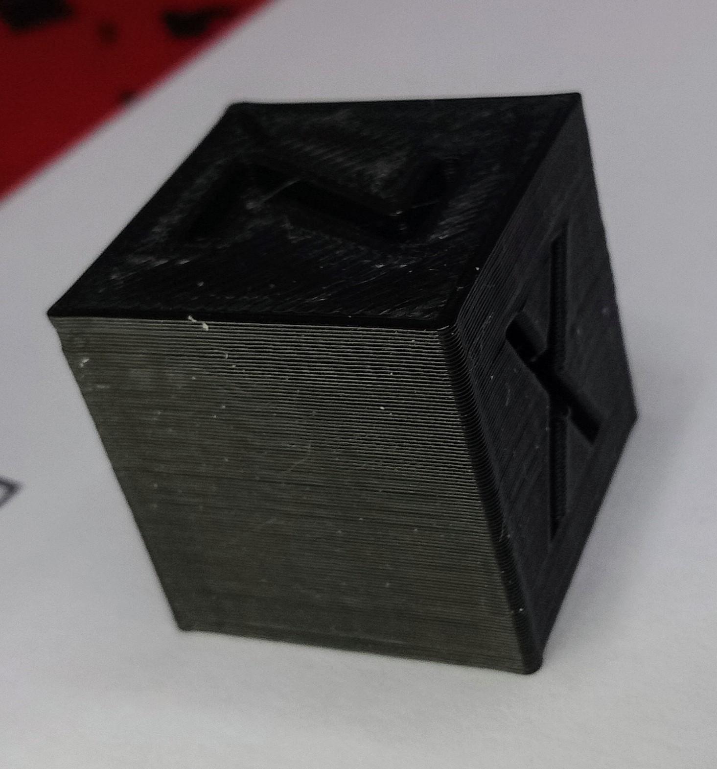

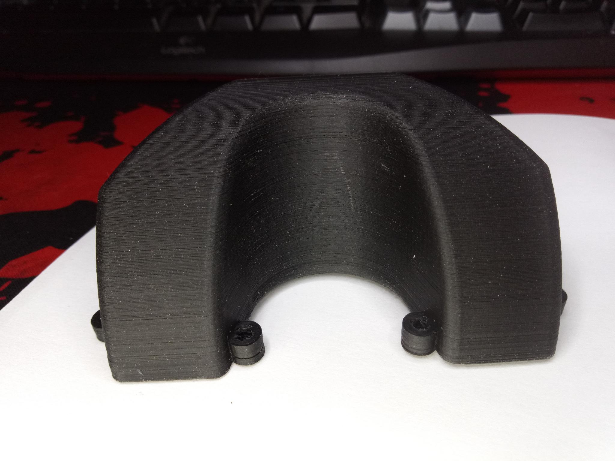

jipee Posté(e) Avril 11, 2019 Partager Posté(e) Avril 11, 2019 Salut chez moi j'ai réglé ce probleme en virant le coupleur par un coupleur rigide , résultat juste avant après avoir fait ce changement : puis pour vérifier le leveling j'utilise ça : https://www.thingiverse.com/thing:3254573 épaisseur comme c'est indiqué a 0.5mm le cercle imprimé (bultak mettre a 0.55mm) voire diminuer légèrement pour le creux , et un plateau miroir ou verre en 0.4mm le creux disparait impression d'une pièce après ça : Lien vers le commentaire Partager sur d’autres sites More sharing options...
Chouchou Posté(e) Avril 12, 2019 Partager Posté(e) Avril 12, 2019 Effectivement la pièce est très propre. Lien vers le commentaire Partager sur d’autres sites More sharing options...
jipee Posté(e) Avril 12, 2019 Partager Posté(e) Avril 12, 2019 j'ai mis ça , je sais pas si c'est la solution , mais chez moi ça fonctionne ... https://www.thingiverse.com/thing:2955022 Lien vers le commentaire Partager sur d’autres sites More sharing options...

Chouchou Posté(e) Avril 12, 2019 Partager Posté(e) Avril 12, 2019 Je viens vous apporter des nouvelles. Ce matin en allumant l’imprimante pour montrer son fonctionnement, il y a eu un clac électrique, puis l’indication sur l’écran d’un problème avec la carte SD. Résultat carte HS. J’en reprends une autre mais j’ai remis dans celle-ci le firmware par erreur, et l’imprimante a donc fait la mise à jour. Mais elle a durée un looooooong moment. Vu que j’avais le doute qu’elle se soit faite correctement, je formate la carte SD, remets le firmware dedans et relance donc une nouvelle installation, de nouveau un message d’erreur avec la carte SD, par contre je suis sûr que celle-ci fonctionne correctement. J’éteins et débranche l’imprimante puis quelques minutes après retente la mise à jour qui cette fois se passe sans problème. J’ai ensuite imprimé le carré de 30 mm et là c’est nettement mieux qu’avant, plus rien avoir. Le problème de pied d’éléphant que j’avais a disparu. Je refais différentes calibrations, extrudeur, axes XYZ. Et là c’est nickel ! Il faut que je peaufine les réglages grace au cube de calibration car ce n’est pas encore parfait. Par exemple pour 90mm (sur un support d’écran) j’ai 89,5mm. Idem pour les diamètres qui sont trop petits. Pour en revenir à la carte SD, je l’avais formaté avant la première utilisation comme conseillé et installé de nouveau son contenu avec la mise à jour. Elle c’était peut être mal faite, je ne sais pas, mais tout semblait bon. En tout cas aujourd’hui j’ai imprimé le carré de 30 mm, celui de calibration des axes, l’entretoise que j’avais dessiné, un nouveau support d’écran de l’imprimante que j’ai dessiné aussi, une des roulette de réglage du plateau et une phalange d’un doigt pour une main e-Nable et tout est top hormis certains cotes. 1 Lien vers le commentaire Partager sur d’autres sites More sharing options...
