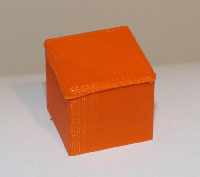

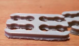

alfawise u20 : Impression à la base de mauvaise qualitée
funnyjm

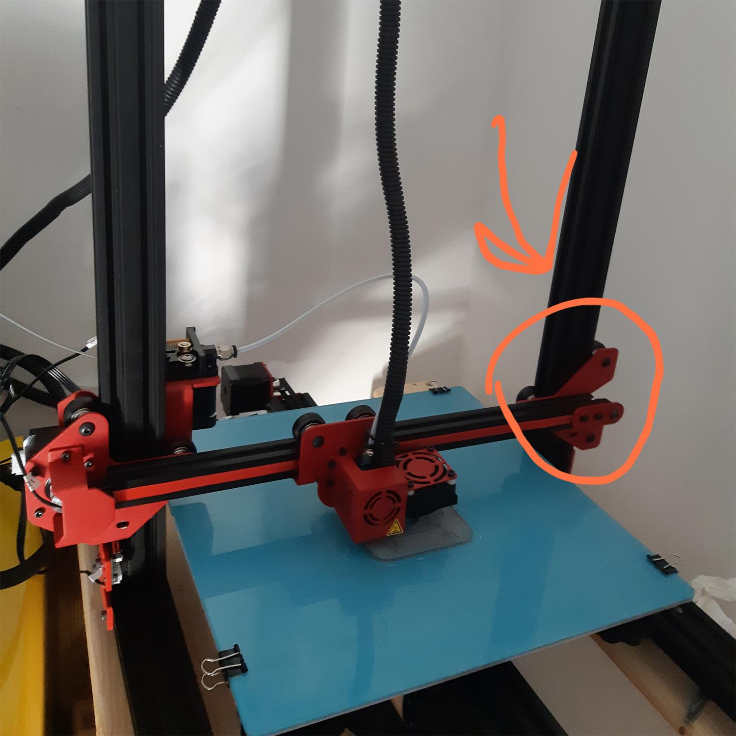

Tout cela ressemble vachement au problème que j'avais eu, j'ai suppoé que mon axes z était en cause (que la vise sans fin ne tournais pas assez ou autres)
mais c'est plus le chariot de monté sur la droite qui doit est trop serrer ou trop lâche, c'est comme ça que j'ai réglé mon souci

merci valfactis j’ai tous resserrer mais aurais tu une photo de la ou je dois resserrer exactement pour eviter d’accentuer le probleme.puisque la je sais pas de quel chariot et de vis tu parle exactement..tu a resolu ton probleme tu fait de bon print maintenant?

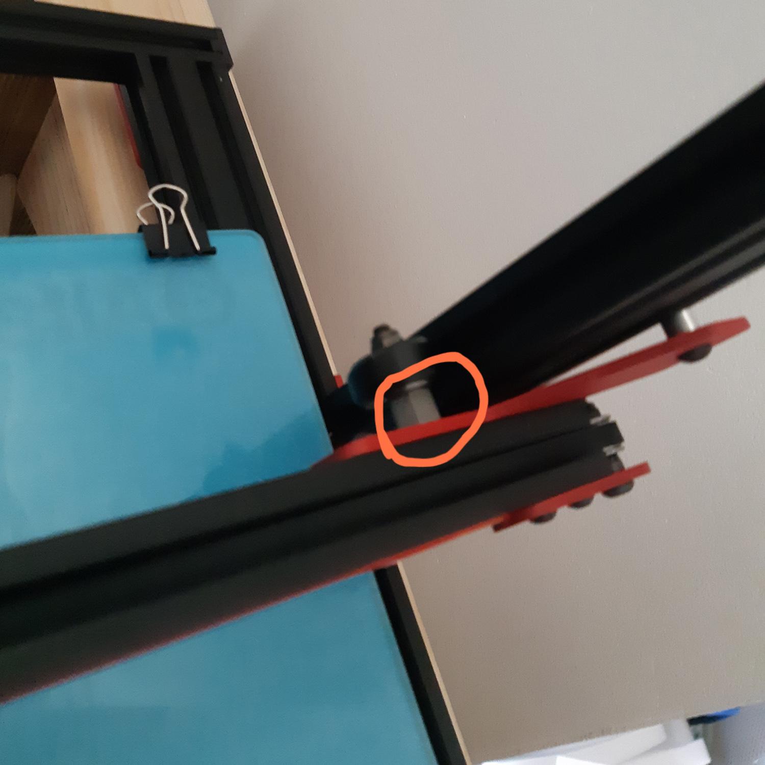

il y a une heure, funnyjm a dit :
aurais tu une photo
Voici :
Le chariot de droite /// L'excentrique (desserrée dans mon cas)
20181021_133116.thumb.jpg.7a1e41e64b4ae75f57bb80100994905c.jpg20181021_1331161.thumb.jpg.8d4ceca562880921479b41cb7947a6ef.jpg

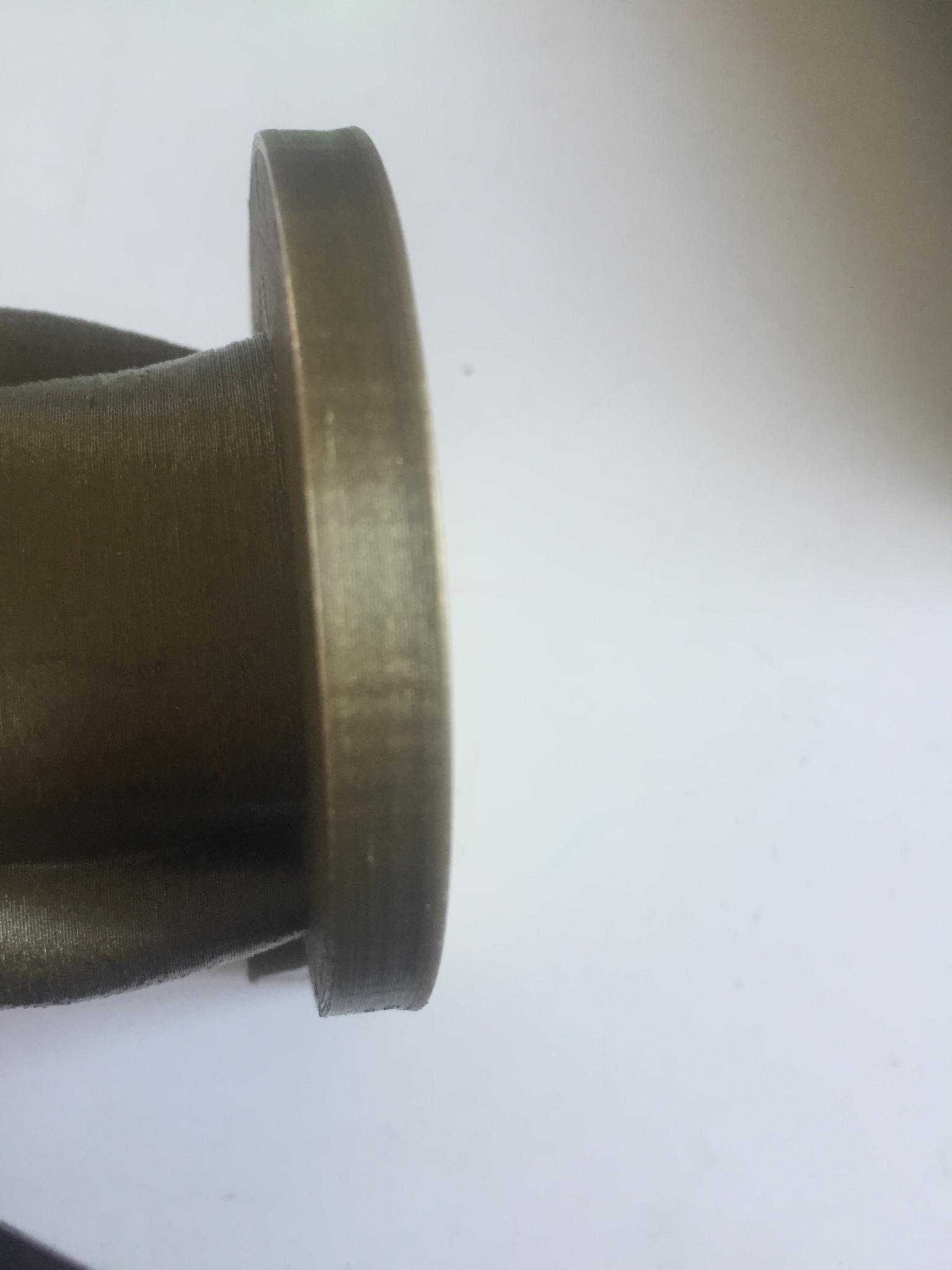

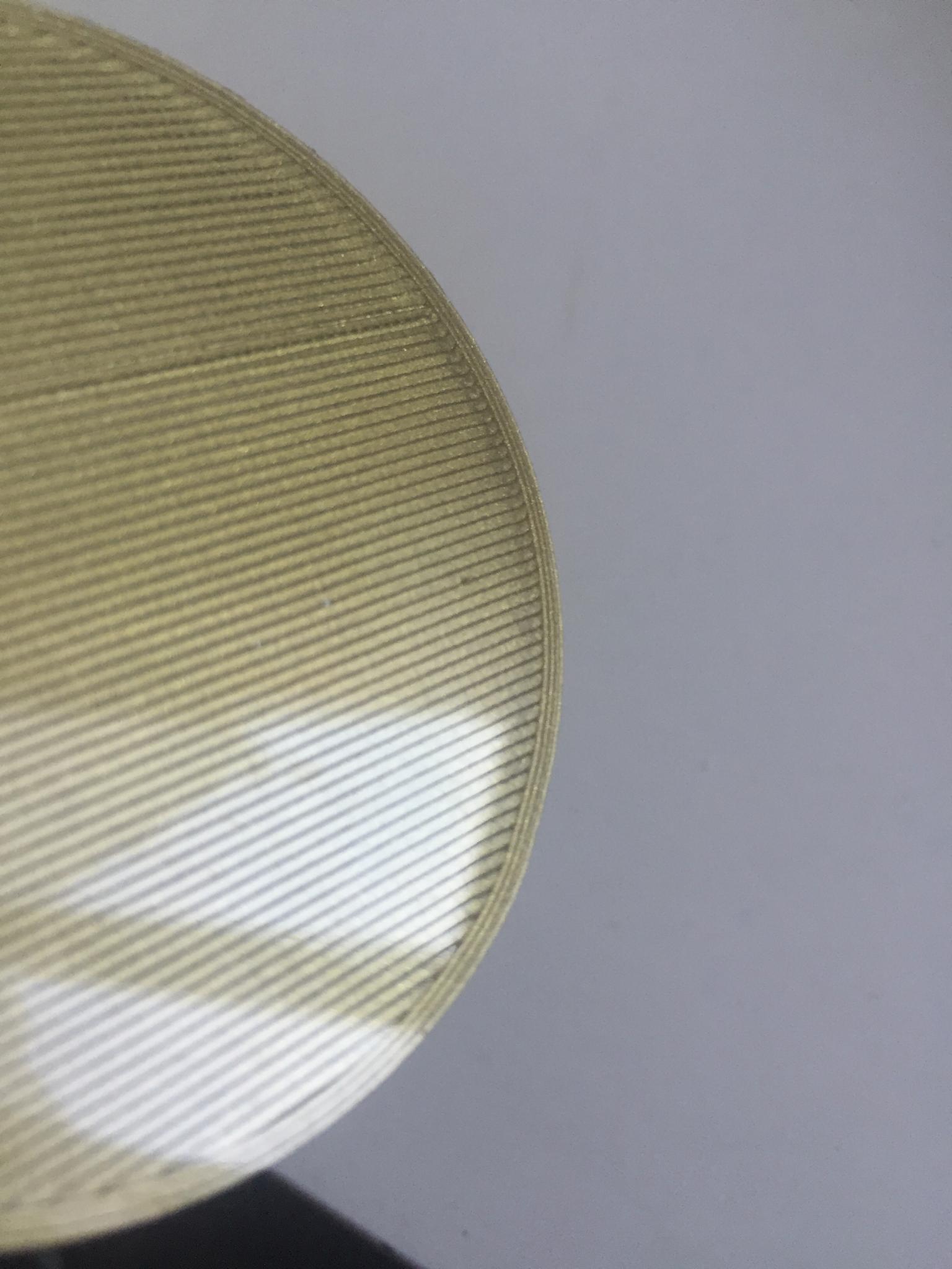

Salut tous
Alors j'ai déjà rencontré ce pb cela apparait surtout sur de petites pieces ^^
En fait si vous prêtez attention a l'impression lors des premieres couches vous verrez que votre tête d'impression baigne dans son jus en gros le pla n'a pas le temps de refroidir que la tête viens deposer une nouvelle couche et là on se retrouve avec bulles et écrasement
Mon impression démarrait sans ventilation du moins pour la premiere couche j'ai donc naturellement activer ma ventilation dès le debut à 100% et là soit ma piece n'accrochait plus soit j'avais du warping et lorsque ça tenait le fénomene se reproduisait
En gros lorsque vous imprimez de petites pieces il faut imperativement reduire la température d'env 5/10° et baisser la vitesse d'impression cela permettra a votre premiere couche de refroidir avant le passage de la seconde ainsi de suite
Pour solutionner j'ai baissé ma temperature à 190° au lieu de 200
Activer la ventilation dès le démarrage à 25% sur les 3 premieres couches puis 100% pour les couches suivantes
J'ai également abbaissé ma vitesse d'impression de 60mm/s à 30mm/ et mes premieres couches etaient nickel
Plus la piece est petite plus il faut reduire la vitesse d'impression
A vous de trouver votre bon reglage
Bonne journée

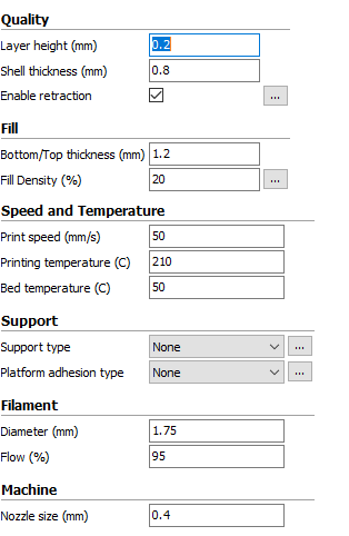

J'ai le même problème j'ai passé mon flow à 95% mais ca ne change rien. Avez vous une solution ?
PS: je suis sur Cura 15
Salut essai de desserer l'excentrique z de droite même si les roulettes ne touche plus ou moins le profil alu j'avais le même soucis et en faisant cela ça à pratiquement disparu. Je pense a un soucis d'ajustement du profil alu X moi pour être sûr je prévois de guider l'autre axe Z par un système de double z par courroie.

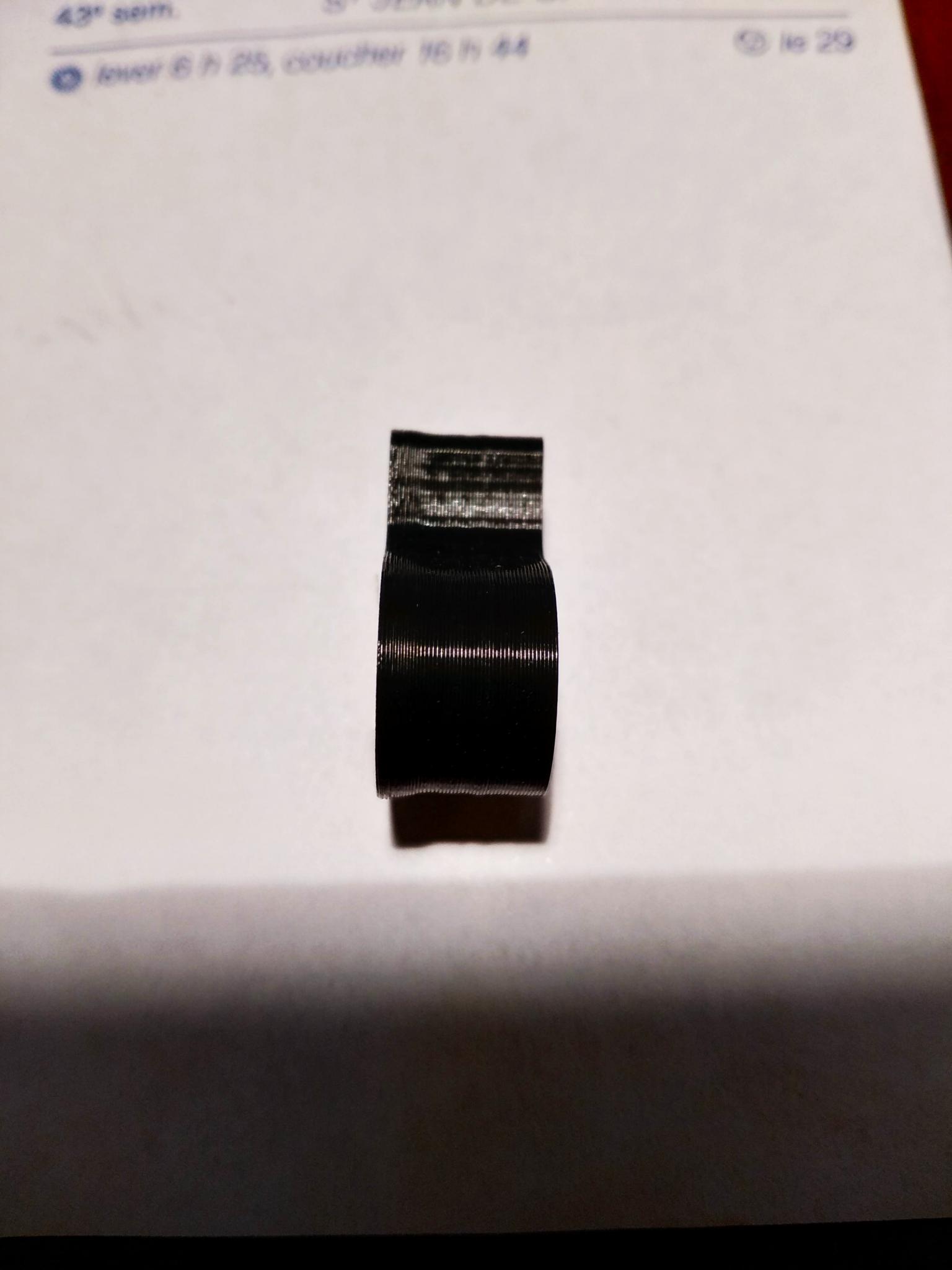

Alors comme vous j'avais des problèmes d'écrasement de la base et des problèmes de dimensions au niveau des Z.
J'ai passé genre 2 kg à faire des cubes de calibrations de toutes les tailles, c'était bon sur le cube à 0.02 sur les Z et Boum, sur une pièce de 90mm, 0.4, 0.6 de différence.
J'ai tous testé, le flow les réglages plateaux a en devenir fou, c'était presque devenu mystique !...
 Puis, comme Damien du 71 je suis tombé sur la vidéo
Et là, le même problème.
 La vis de l'axe Z quand elle monte on descent, se compresse (chez moi c'était le cas. En faisant tourner à la main et en regardant le haut de la vis dans le ring, je voyais clairement quand je monté, l'axe qui descendais légèrement avant de reprendre ça place.
 Donc comme dans la vidéo, j'ai devisé la vis pour quel rentre en bute avec le moteur. Donc plus de problème de compression mais l'axe ne rentre plus dans le roulement de quelques cm.
 N'ayant pas vraiment besoins pour le moment de faire des impressions de plus de 35 cm de haut, j'ai tous simplement retourné la pièce qui tiens le roulement se qui permet de rentrer l'axe même si la bute des Z est du coup plus basse (4/6 cm)
 Les 2 impressions que j'ai pu faire depuis, montre clairement que le problème venais en très très grande partie de là.
 Regardez chez vous.
Enjoy.
