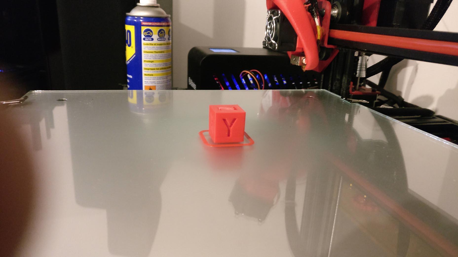

CacaoTor Posté(e) Novembre 8, 2018 Partager Posté(e) Novembre 8, 2018 (modifié) il y a 18 minutes, Monsieur_Fredo a dit : @Phoquounet : Cdiscount @CacaoTor : Effectivement... Et sinon le double axe Z ? ça donne quoi ? Si déjà je dois passer une commande sur AliExpress... On ne peut pas faire de généralité avec un seul cas, il en faudra plusieurs, et voir plusieurs paramètres. En ce qui me concerne mon cube vien de finir et il n'a jamais été aussi beau. Les arrêtes sont vraiment très droites, les couches très bonnes, les angles bien pointus, c'est du très beau boulot. Il me reste juste un problème de dernière couche mais rien à voir, qui a un petit manque de remplissage, mais je n'ai pas encore recalibré mon extrudeur, et une très légère surchauffe du filament. Ce dont je suis sur et certain, c'est que mon défaut d'impression qui dérivais vers la droite a entièrement disparus. Mon niveau est parfait. Et refaire le niveau du plateau est devenu un vrai bonheur de rapidité. Photo toujours aussi pourrie désolé. Je vais en profiter pour faire un test identique avec les TL-Smoothers. Je verrais bien le avant/après. Petite anecdote qui n'étonnera pas les connaisseurs : Lors de mes tests manuels avec la courroie du Z et que je la bougeait franchement, le ventilo du hot-end tournait pas mal (retour de courant) ^^ Modifié (le) Novembre 8, 2018 par CacaoTor Lien vers le commentaire Partager sur d’autres sites More sharing options...
Monsieur_Fredo Posté(e) Novembre 8, 2018 Partager Posté(e) Novembre 8, 2018 Effectivement cela a l'air très propre. Faire le niveau c'est un calvaire je trouve, même avec les molettes imprimées. Je ne sais jamais si je suis trop haut, trop bas... Sur des vidéos ils testent avec des cartes de crédit, sur d'autre une feuille A4... l'épaisseur n'a rien à voir... pour le coup j'y vais à l'oeil... genre 1 mm... quand tu sortiras ton reflex @CacaoTor je veux bien une photo de ta buse en position basse si cela ne te dérange pas Lien vers le commentaire Partager sur d’autres sites More sharing options...
