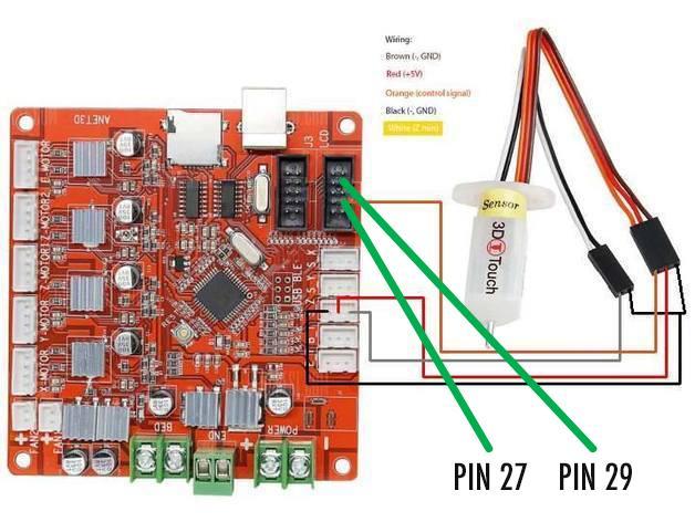

akoirium Posté(e) Octobre 19, 2018 Partager Posté(e) Octobre 19, 2018 Salut a tous... Dans ma quette du capteur parfait pour l'autolevel et de ma future bidouille a base d'un micro servo d'helico RC nano cpx ... je me pose une question sur le câblage du fil de signal du servo sur la carte de l'A6 ou A8 ... Il faut récupérer ce signal PWM sur une broche des connecteur de l’écran LCD ... cette broche sert je suppose a l'origine dans marlin si l'option est activé a gérer le "dimmer" du rétroéclairage de l’écran... ou bien évidement après modif du firmware ... a gérer le servo pour l'autolevel... Ma question toute bette est : ... Suis je obliger de couper le fil de cette broche allant a l’écran lcd pour y câbler mon servo ....??? ou bien je peut le laisser connecter dans la nappe du lcd et venir souder par derrière un fil et un connecteur pour le servo ? En clair ... Si pas d'activation de la fonction Dimmer mais de la fonction utilisé par un bltouch ... Y auras t il un conflit ou des problèmes si ce fil reste connecté a l’écran lcd ??? Si certains ont expérimenter la modif ... merci de votre réponse ... Lien vers le commentaire Partager sur d’autres sites More sharing options...

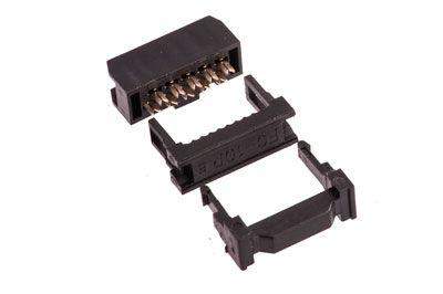

Maeke Posté(e) Octobre 19, 2018 Partager Posté(e) Octobre 19, 2018 troisième option, ajouter un connecteur 10 points sur la nappe. Autre chose, le point à récupérer n'est pas le même sur l'écran type A8 et sur celui type A6. je te conseille la lecture de ce tuto pour plus d'explications. Marlin119 sur anet.7z Lien vers le commentaire Partager sur d’autres sites More sharing options...

Maeke Posté(e) Octobre 19, 2018 Partager Posté(e) Octobre 19, 2018 (modifié) ben si, pour faire la manip de poser le troisième connecteur. Mais tu ne coupes rien, et tu ne modifies pas la carte mère. Modifié (le) Octobre 19, 2018 par Maeke Lien vers le commentaire Partager sur d’autres sites More sharing options...

Maeke Posté(e) Octobre 19, 2018 Partager Posté(e) Octobre 19, 2018 (modifié) tu ne fais qu'ajouter un troisième connecteur au cable lcd, donc forcément il reste branché à la carte. Bref t'ajoutes ça sur le câble lcd. (idc 10 pin) et tu utilises un dupont mâle 1 pin pour récupérer le signal dont tu as besoin. regardes le tuto tout est expliqué. Modifié (le) Octobre 19, 2018 par Maeke Lien vers le commentaire Partager sur d’autres sites More sharing options...

Maeke Posté(e) Octobre 20, 2018 Partager Posté(e) Octobre 20, 2018 Il y a 4 heures, .AleX. a dit : La question reformulée différemment est : en utilisant la broche[nom du signal] de la carte pour piloter un servo, est-ce que le câblage d'origine vers le LCD risque de créer un conflit ? La réponse sera en fonction de l'utilisation ou non de ce fil par l'écran, si il n'est relié à rien, tu peux tout à fait le laisser. Si il est utilisé pour une fonction 'dimmer', est-ce que c'est un ajout/modification de l'écran pour récupérer ce signal ou pas...? Sinon, n'y a-t-il pas une autre sortie utilisable, qui supporte la fonction Servo d'une part, et n'est pas utilisé d'autre part..? (je n'ai jamais pratiqué, mais de mémoire, les board d'Anet sont plutôt pauvres en fonctions I/O) On utilise toujours un des pins du lcd pour les servos et le bl-touch sur carte anet, le pin 27 avec le lcd de la A8, le pin 29 avec celui de la A6, ce pin est inutilisé autrement. Lien vers le commentaire Partager sur d’autres sites More sharing options...
akoirium Posté(e) Octobre 20, 2018 Auteur Partager Posté(e) Octobre 20, 2018 J ai donc la réponse à ma question... Merci Apres effectivement je pourrais commander un connecteur de nappe pour récupérer le signal... mais vus que j ai un stock de connecteurs divers et variés... je vais pas me prendre la tête... un coup de fer à souder derrière la carte et c est régler Bon me reste plus qu à lancer blender et concevoir mon support pour mon micro servo et mon capteur optique ... Lien vers le commentaire Partager sur d’autres sites More sharing options...
