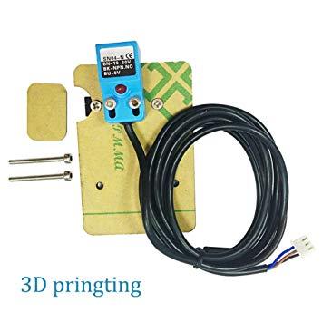

Des Brosses Posté(e) Octobre 19, 2018 Partager Posté(e) Octobre 19, 2018 Bonjour à tous, comme je viens de l'écrire dans présentation, ma machine ANET A6-L arrive en fin de montage et dans la notice je ne trouve rien sur l'auto nivellement, ni montage ni réglage ni utilisation la notice est muette sur ces différents points. Ma question est la suivante suis je une rare victime de cette absence ou est ce une habitude d'ANET. Dans tous les cas, ce n'est pas facile de s'en sortir sans un minimum de renseignements. Parmi vous quelqu'un a t'il les éléments qui me manquent, sur le net je n'ai pas trouvé comment faire pour cette machine. Que faire? merci de votre aide claude Lien vers le commentaire Partager sur d’autres sites More sharing options...
Maeke Posté(e) Octobre 19, 2018 Partager Posté(e) Octobre 19, 2018 (modifié) Alors A8-L je connaissais, A6-L non, donc soit c'est une nouveauté, soit tu t'es fait avoir par le vendeur qui a rajouté le capteur sur la facture. Le firmware par défaut de l'anet A6 ne supporte pas l'auto nivellement, il faut un firmware spécifique et je te conseille Marlin. ceci dit tu peux mettre une photo de l'imprimante? Et du capteur (support inclus)? Modifié (le) Octobre 19, 2018 par Maeke Lien vers le commentaire Partager sur d’autres sites More sharing options...

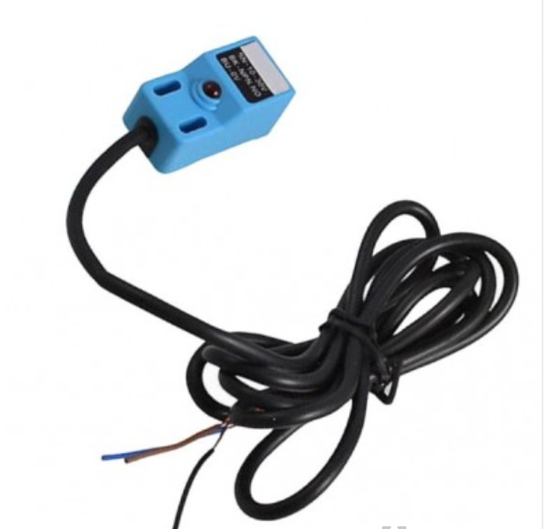

Des Brosses Posté(e) Octobre 19, 2018 Auteur Partager Posté(e) Octobre 19, 2018 étonnante ta réponse, tous les gros marchands en vendent depuis au moins une année, il ya des you tube datant du début de cette année. Je ne sais pas si c'est une nouveauté Ci joint la copie de la première page de la notice et une photo du capteur, en plus de ce qu'il a sur la photo, il y a deux vis de 3 pour le fixer quelque part où, c'est ce que je souhaiterais savoir et recevoir de l'aide. Lien vers le commentaire Partager sur d’autres sites More sharing options...

Maeke Posté(e) Octobre 19, 2018 Partager Posté(e) Octobre 19, 2018 (modifié) bah en tout cas, ce n'est pas la préparation officielle du capteur. Ils n'ont même pas mis le connecteur..... et au passage l'anet qui ressemble a une A6 avec un écran de A8, c'est la X6, l'écran n'a strictement rien à voir avec le capteur. quand à ali, gearbest et banggood, ça n'a rien d'étonnant, rien qu'ali, pour ne citer que lui, est rempli d'upgrades pour la A8 par exemple venant de thingiverse et qui sont vendues sans l'autorisation du designer. PS: le capteur anet officiel anet c'est ça, celui que tu as est bien le même modèle mais ce n'est pas anet qui le fourni. même si la grande plaque en acrylique ne te sert à rien, le connecteur lui te rendrait bien service puisqu'il suffit de le brancher tel quel à la place du endstop Z Modifié (le) Octobre 19, 2018 par Maeke Lien vers le commentaire Partager sur d’autres sites More sharing options...
Maeke Posté(e) Octobre 19, 2018 Partager Posté(e) Octobre 19, 2018 PS on peut pas vraiment dire qu'il t'a arnaqué, mais il te laisse complètement le bec dans l'eau avec un capteur que tu ne sait pas comment installer. Et je parie qu'il ne t'a même pas fourni ce qu'il faut pour le fixer sur le chariot de l'extrudeur. 1 Lien vers le commentaire Partager sur d’autres sites More sharing options...

Maeke Posté(e) Octobre 19, 2018 Partager Posté(e) Octobre 19, 2018 (modifié) bon j'ai trouvé un support pour ton capteur sur thingiverse, mais va falloir l'imprimer. https://www.thingiverse.com/thing:2818370 @Guillaume3D tu m'étonnes! Un de mes potes facebook fait partie des victimes. la pièce pillée à mon ami https://fr.aliexpress.com/item/SWMAKER-LJ12A3-4-Z-BX-LJ18A3-8-Z-BX-Auto-Nivellement-Capteur-support-kit-pour-3D/32845565522.html?spm=a2g0w.search0104.3.193.602d1c8ef0OOCF&ws_ab_test=searchweb0_0%2Csearchweb201602_1_10065_10068_318_319_10892_317_10696_450_10084_10083_10618_452_535_534_10304_533_10307_10820_532_10821_10302_204_10843_327_10059_10884_323_10887_100031_320_321_322_10103_448_449-10892%2Csearchweb201603_45%2CppcSwitch_0&algo_pvid=ee626682-f4eb-4178-acda-6caf5713e9fe&algo_expid=ee626682-f4eb-4178-acda-6caf5713e9fe-28 Le lien thingiverse https://www.thingiverse.com/thing:1907394 Modifié (le) Octobre 19, 2018 par Maeke Lien vers le commentaire Partager sur d’autres sites More sharing options...
Des Brosses Posté(e) Octobre 19, 2018 Auteur Partager Posté(e) Octobre 19, 2018 Je pense qu'il n'y a pas besoin de pièce supplémentaire car il y a deux trous taraudés de 3 à l'avant et à l'arrière au bon écartement sur le chariot de l'extrudeur. Je ne savais pas s'il fallait le mettre à l'avant ou à l'arrière. Le lien que tu donnes Maeke semble vouloir dire que c'est à l'avant. Donc un pas de fait. Pour l'instant j'espère que le firmware dans la machine est le bon. Comment peut on voir ça? J'aurais du intituler c chapitre Notice A6-L pour le nul! Lien vers le commentaire Partager sur d’autres sites More sharing options...
Maeke Posté(e) Octobre 19, 2018 Partager Posté(e) Octobre 19, 2018 (modifié) si tu n'as pas l'auto leveling dans le menu de l'imprimante, c'est que tu n'as pas le bon firmware, et hélas en dehors de marlin je ne sais pas ou trouver le bon firmware. Par contre méfies toi, le lien le montre à l'avant parce que le gars a programmé son firmware en conséquence. Ce n'est pas l'emplacement par défaut. Modifié (le) Octobre 19, 2018 par Maeke Lien vers le commentaire Partager sur d’autres sites More sharing options...

Des Brosses Posté(e) Octobre 19, 2018 Auteur Partager Posté(e) Octobre 19, 2018 J'ai le connecteur Lien vers le commentaire Partager sur d’autres sites More sharing options...
