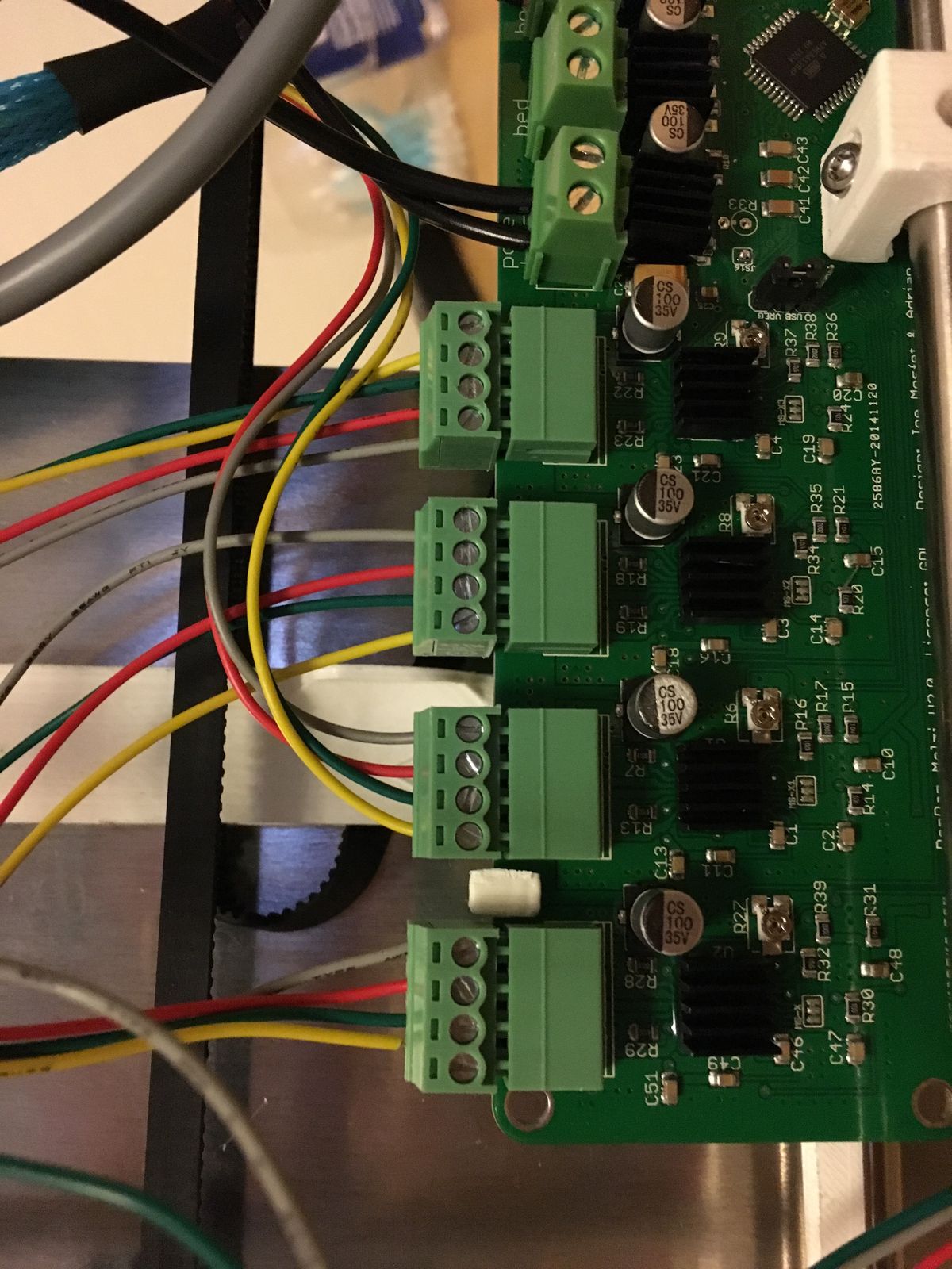

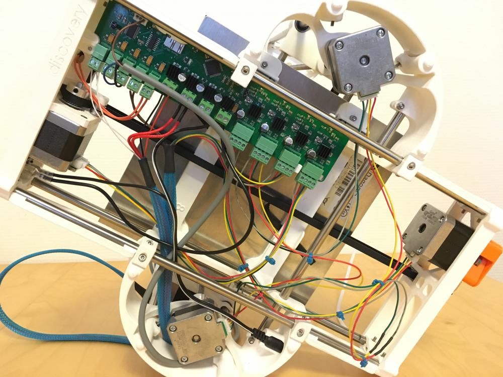

Pym Posté(e) Janvier 16, 2016 Partager Posté(e) Janvier 16, 2016 Je commence à douter d'arriver à imprimer quoi que ce soit un jour... Alors ma question : est-ce que c'est normal ? J'ose pas vraiment aller plus loin vu le bruit ! Lien vers le commentaire Partager sur d’autres sites More sharing options...
Corsair09 Posté(e) Janvier 16, 2016 Partager Posté(e) Janvier 16, 2016 (modifié) Le moteur du plateau (Y) part à l'envers. normalement il vient chercher l'inter de butée devant... N'est-il pas branché à l'envers? Modifié (le) Janvier 16, 2016 par Corsair09 Lien vers le commentaire Partager sur d’autres sites More sharing options...
PoLoMoD Posté(e) Janvier 16, 2016 Partager Posté(e) Janvier 16, 2016 le moteur du plateau est branché a l'envers ! Lien vers le commentaire Partager sur d’autres sites More sharing options...
Pym Posté(e) Janvier 16, 2016 Auteur Partager Posté(e) Janvier 16, 2016 Comment ça branché à l'envers ? J'ai fait exactement comme sur la notice. Lien vers le commentaire Partager sur d’autres sites More sharing options...
Corsair09 Posté(e) Janvier 16, 2016 Partager Posté(e) Janvier 16, 2016 (modifié) Je viens de regarder ta première, photo, tu t'es trompé dans tes sorties X-> le chariot de la tête,Y-> le plateau, Z-> les moteurs de tiges. Modifié (le) Janvier 16, 2016 par Corsair09 Lien vers le commentaire Partager sur d’autres sites More sharing options...
Pym Posté(e) Janvier 16, 2016 Auteur Partager Posté(e) Janvier 16, 2016 (modifié) 6 minutes ago, Corsair09 said: Je viens de regarder ta première, photo, tu t'es trompé dans tes sorties X-> le chariot de la tête,Y-> le plateau, Z-> les moteurs de tiges. Je comprends pas trop ta réponse, je dois changer quoi en fait ? J'ai l'impression que tu me dis que j'ai confondu moteur X et Y mais je suis pas sûr Modifié (le) Janvier 16, 2016 par Pym Lien vers le commentaire Partager sur d’autres sites More sharing options...
Corsair09 Posté(e) Janvier 16, 2016 Partager Posté(e) Janvier 16, 2016 Tu n'as pas branché tes moteurs sur les bonnes sorties, là ton moteur Y est branché sur la sortie X et Versa visse Lien vers le commentaire Partager sur d’autres sites More sharing options...
rmlc460 Posté(e) Janvier 16, 2016 Partager Posté(e) Janvier 16, 2016 C'est pas compliqué, et c'est très bien décrit dans la procédure de démarrage, que tu n'as pas lue: à la mise sous tension, le ventilo se met en marche. Puis la tête d'impression se déplace vers la gauche jusqu'à la butée. Lien vers le commentaire Partager sur d’autres sites More sharing options...
Pym Posté(e) Janvier 16, 2016 Auteur Partager Posté(e) Janvier 16, 2016 3 minutes ago, rmlc460 said: C'est pas compliqué, et c'est très bien décrit dans la procédure de démarrage, que tu n'as pas lue: à la mise sous tension, le ventilo se met en marche. Puis la tête d'impression se déplace vers la gauche jusqu'à la butée. Perdu, je l'ai lu. Sinon j'aurais pas posté ici. Lien vers le commentaire Partager sur d’autres sites More sharing options...
Corsair09 Posté(e) Janvier 16, 2016 Partager Posté(e) Janvier 16, 2016 La dernière sortie, ce sont les X. Tu y a branché Y. Lien vers le commentaire Partager sur d’autres sites More sharing options...
Pym Posté(e) Janvier 16, 2016 Auteur Partager Posté(e) Janvier 16, 2016 8 minutes ago, Corsair09 said: Tu n'as pas branché tes moteurs sur les bonnes sorties, là ton moteur Y est branché sur la sortie X et Versa visse J'ai du m'emmêler les pinceaux au montage. Pour moi X = horizontal (donc plateau) et Y = vertical, du coup j'ai inversé... Lien vers le commentaire Partager sur d’autres sites More sharing options...
Corsair09 Posté(e) Janvier 16, 2016 Partager Posté(e) Janvier 16, 2016 Tourne là d'un quart de tour sur la table si ça te traumatise Lien vers le commentaire Partager sur d’autres sites More sharing options...
Pym Posté(e) Janvier 16, 2016 Auteur Partager Posté(e) Janvier 16, 2016 (modifié) Alors ça a l'air mieux, ce coup-ci j'ai la tête d'impression qui se déplace ! Par contre toujours ce bruit horrible... Je vais tout reprendre depuis le début j'ai encore dû faire quelque chose à l'envers. Modifié (le) Janvier 16, 2016 par Pym Lien vers le commentaire Partager sur d’autres sites More sharing options...
Corsair09 Posté(e) Janvier 16, 2016 Partager Posté(e) Janvier 16, 2016 Tu as sans doute inversé les butées aussi,.. Lien vers le commentaire Partager sur d’autres sites More sharing options...
Pym Posté(e) Janvier 16, 2016 Auteur Partager Posté(e) Janvier 16, 2016 5 minutes ago, Corsair09 said: Tu as sans doute inversé les butées aussi,.. Et oui ! Vu que j'ai inversé X et Y je m'étais planté ici aussi. Du coup cette fois, ça a l'air d'être bon ! Merci beaucoup pour ton aide Lien vers le commentaire Partager sur d’autres sites More sharing options...
