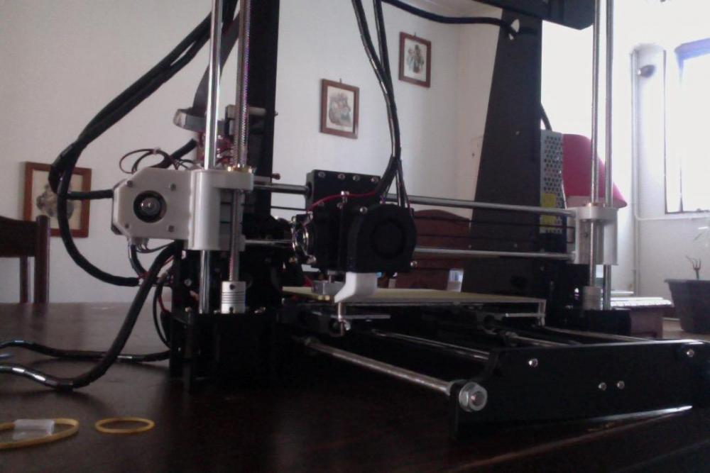

fontainearthur Posté(e) Octobre 20, 2018 Partager Posté(e) Octobre 20, 2018 Bonjour, après avoir monté mon imprimante 3D reçu il y a 1 semaine et demi, en faisant les premiers réglages, l'axe Z (qui descend et monte verticalement) se retrouve trop bas : la buse est plus basse que le plateau. Avez-vous une idée ? Lien vers le commentaire Partager sur d’autres sites More sharing options...
Andréa Posté(e) Octobre 20, 2018 Partager Posté(e) Octobre 20, 2018 Salut, Remonte le capteur de fin de course Z, les deux oblong servent au réglage de position du dit capteur. Lien vers le commentaire Partager sur d’autres sites More sharing options...

Andréa Posté(e) Octobre 20, 2018 Partager Posté(e) Octobre 20, 2018 Yep Le capteur dit "stop! Tu n'ira pas plus bas" a la carte mère, et elle sait ou et l'origine en Z, le point le plus bas. Lien vers le commentaire Partager sur d’autres sites More sharing options...

Andréa Posté(e) Octobre 20, 2018 Partager Posté(e) Octobre 20, 2018 Alors la c'est toi qui vas devoir faire des essaies, car je n'ai plus le montage d'origine, et c'est "spécifique" a chaque anet en fonction du bed/plateau, de l'assemblage, etc.... J'avais fait comme ça: 1 - Serré a fond les vis du bed/plateau (les ressorts étaient écrasés a fond) 2 - Mettre la buse a environ 3/4 millimètres au dessus du bed/plateau (donc réglage de l'end stop Z) 3 - Mettre en température le bed/plateau et la buse 4 - Avec une feuille de papier procédé au nivelage du bed/plateau (la feuille doit pouvoir passé entre la buse et le plateau, la feuille doit légèrement accroché) faire coin par coin et le faire plusieurs fois pour s'assuré que c'est nickel 5 - Y'a plus qu'a imprimé Lien vers le commentaire Partager sur d’autres sites More sharing options...
fontainearthur Posté(e) Octobre 20, 2018 Auteur Partager Posté(e) Octobre 20, 2018 Merci beaucoup pour ta réponse. Je viens de déplacer le capteur de fin de course et en faisant "Home all" la buse était "parfaitement" (je crois) placée : 1 feuille, ça passe, 2 feuilles, ça passe pas (enfin ça frotte énormément, alors je sais pas si je dois monter un tout petit petit peu). Sans faire exprès . Lien vers le commentaire Partager sur d’autres sites More sharing options...
