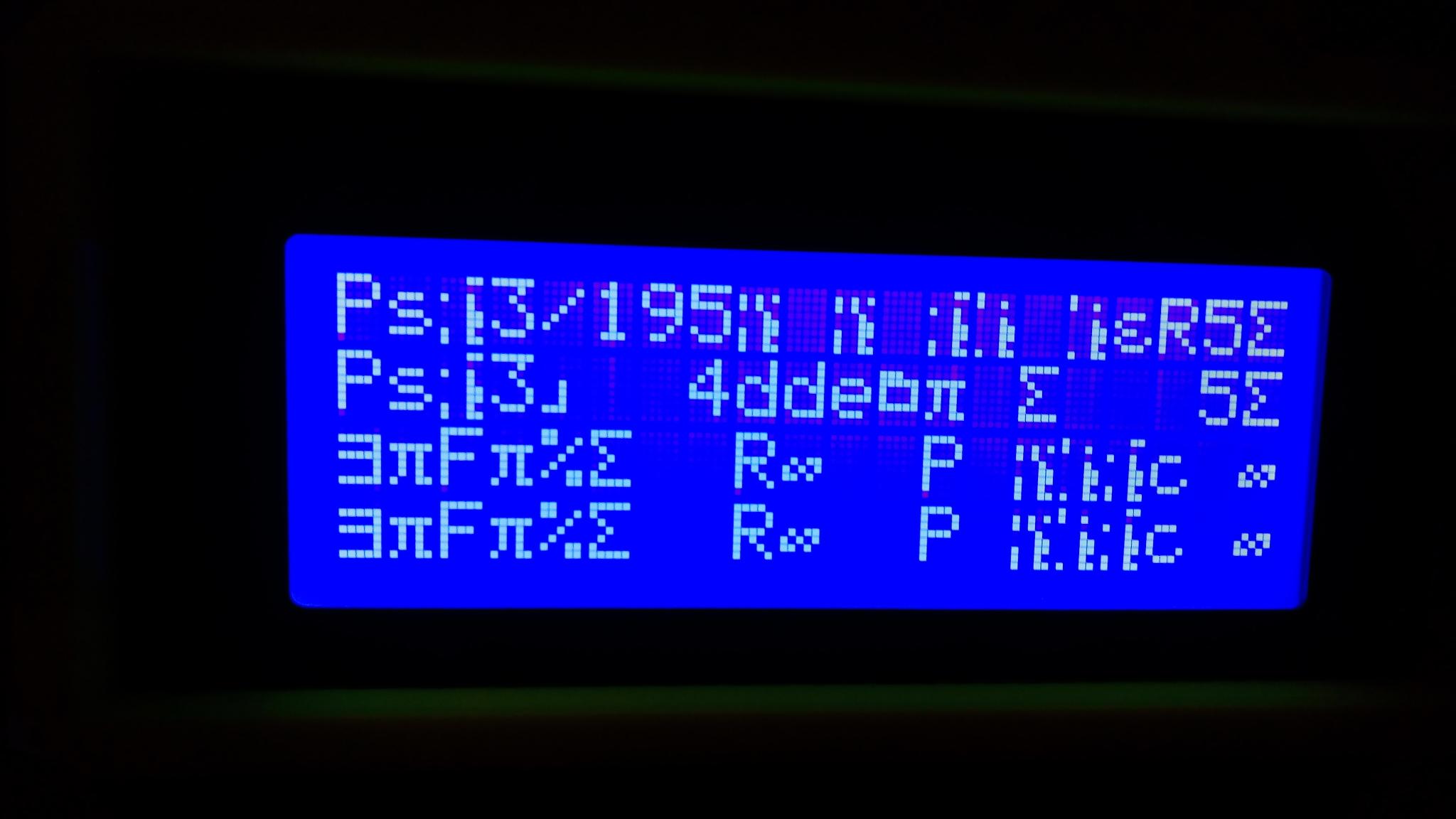

Locouarn Posté(e) Octobre 21, 2018 Partager Posté(e) Octobre 21, 2018 Bonjour, Depuis un ou deux jours, l'écran de mon Anet A8 (Marlin 1.1.9) affiche des caractères incohérents pendant l'impression (tout allait bien jusque là). Quand j'appuie sur le bouton central, tout rentre dans l'ordre, puis au bout d'un moment ça recommence. Cela n'empêche pas de fonctionner, mais si vous avez des idées sur ce problème... Merci par avance. Cordialement. Lien vers le commentaire Partager sur d’autres sites More sharing options...
Jean-Claude Garnier Posté(e) Octobre 21, 2018 Partager Posté(e) Octobre 21, 2018 (modifié) C'est pasque la machine sent l'approche d'Halloween, cette connerie que les amerloques ont réussi à nous fourguer.... Non, blagapar, tu dois avoir les nappes plates qui vont à la carte , qui passent à proximité de fils dans lesquels circule un courant perturbant, ou qui "branlent dans le manche" essaie de les débrancher/rebrancher. Comme tu dis, ça ne change rien au fonctionnement, c'est juste très agacifiant Modifié (le) Octobre 21, 2018 par Jean-Claude Garnier 2 Lien vers le commentaire Partager sur d’autres sites More sharing options...
Maeke Posté(e) Octobre 21, 2018 Partager Posté(e) Octobre 21, 2018 (modifié) et malheureusement c'est un défaut typique des anet A8, ou plus particulièrement du lcd qu'elles utilisent, il est très sensibles aux perturbations électromagnétiques, notamment, c'est rapidement le boxon si un câble de moteur est tout près. Une solution serait de blinder le câble nappe, entre autres grâce à une ferrite sur le câble nappe. Sinon, tu changes carrément de lcd, en mettant celui de la A6 qui n'a pas ce défaut de conception. PS généralement ce défaut n'apparait pas avec le firmware d'origine parce qu'il rafraichit l'affichage en permanence, au contraire de Skynet et de Marlin (à tel point que certains sont toujours obstinément persuadés que c'est un bug de Skynet, j'ai eu une discussion très animée à ce sujet sur un groupe facebook). Modifié (le) Octobre 21, 2018 par Maeke Lien vers le commentaire Partager sur d’autres sites More sharing options...
Andréa Posté(e) Octobre 21, 2018 Partager Posté(e) Octobre 21, 2018 @Maeke, on ne peut pas modifiée la vitesse de rafraîchissement de l'écran dans Marlin ? Je trouve ça assez pénible de perdre le curseur dans les menu avec l'écran de A6.... Lien vers le commentaire Partager sur d’autres sites More sharing options...
Maeke Posté(e) Octobre 21, 2018 Partager Posté(e) Octobre 21, 2018 possible mais me souviens pas où. Lien vers le commentaire Partager sur d’autres sites More sharing options...
Locouarn Posté(e) Octobre 21, 2018 Auteur Partager Posté(e) Octobre 21, 2018 Merci beaucoup pour ces réponses qui me donnent des pistes. J'avais depuis longtemps "empaqueté" ensemble tous les câbles qui suivent le même chemin, et effectivement cela ne posait pas de problème avec le firmware d'origine. Lorsque j'ai constaté ce défaut d'affichage, j'ai immédiatement sorti la nappe de l'écran du paquet de fil mais cela n'a rien résolu. Je vais creuser l'affaire et vous faire un retour si je trouve une solution. Lien vers le commentaire Partager sur d’autres sites More sharing options...
