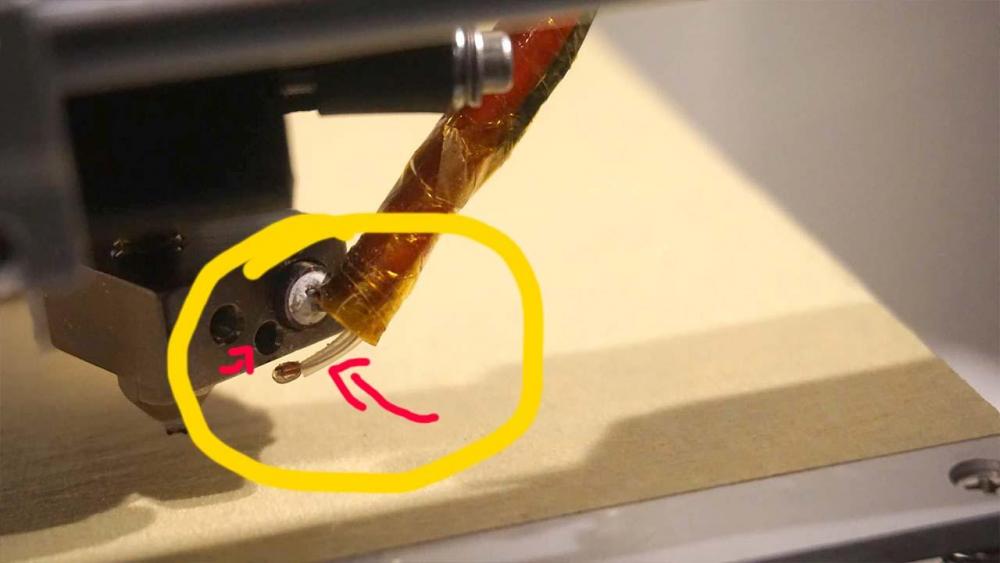

Tinobravo Posté(e) Octobre 22, 2018 Partager Posté(e) Octobre 22, 2018 Bonjour à tous Mon imprimante a très bien fonctionné durant 4 mois, pendant l’été je l’ai laissé au repos. Hier je lance une impression, le départ ce passe bien, elle monte à 205/206 degrés, passé 1 minute la chauffe chute à 60 degrés puis remonte lentement. L’Interruption de l’impression s’impise. J’ai monté un mosfet,même problème. Quelqu’un a t il déjà eu ce problème? Stéphane Lien vers le commentaire Partager sur d’autres sites More sharing options...
Andréa Posté(e) Octobre 22, 2018 Partager Posté(e) Octobre 22, 2018 (modifié) Le capteur/Thermocouple est bien dans le bloc de chauffe? La petite boule de verre au bout des fils blanc a tendance a sortir de son logement, ce qui peut entraîner des incohérences sur les valeurs de température. Modifié (le) Octobre 22, 2018 par Andréa 1 Lien vers le commentaire Partager sur d’autres sites More sharing options...

Tinobravo Posté(e) Octobre 22, 2018 Auteur Partager Posté(e) Octobre 22, 2018 Merci à vous deux pour vos réponses. Je ne pense pas que ce soit le problème, car au cour de la baisse de température e filament ne sort plus par manque de chauffe. Mais je vais quand même regarder..... Lien vers le commentaire Partager sur d’autres sites More sharing options...
Maeke Posté(e) Octobre 22, 2018 Partager Posté(e) Octobre 22, 2018 dans ce cas il va peut-être falloir changer la cartouche chauffante, vérifier l'éventuel mosfet externe et les connecteurs de la carte mère. Tu sembles avoir une mauvaise connection, ce qui, dans le temps, est une TRES mauvaise nouvelle. Lien vers le commentaire Partager sur d’autres sites More sharing options...
Tinobravo Posté(e) Octobre 22, 2018 Auteur Partager Posté(e) Octobre 22, 2018 il y a 13 minutes, Maeke a dit : dans ce cas il va peut-être falloir changer la cartouche chauffante, vérifier l'éventuel mosfet externe et les connecteurs de la carte mère. Tu sembles avoir une mauvaise connection, ce qui, dans le temps, est une TRES mauvaise nouvelle. Le mosfet est neuf, la cartouche chauffante ne connais pas. Bizarre qu'elle aie réagit de la sorte du jour au lendemain Lien vers le commentaire Partager sur d’autres sites More sharing options...
Maeke Posté(e) Octobre 22, 2018 Partager Posté(e) Octobre 22, 2018 la cartouche chauffante c'est le cylindre de métal au bout des fils rouges à gaine en tissu, et ça n'a rien de bizarre, ça s'appelle un faux contact. Autrement dit, mes conseils au-dessus sont à relire. Juste pour info, si t'as une chaine, c'est une conséquence logique. Lien vers le commentaire Partager sur d’autres sites More sharing options...
Tinobravo Posté(e) Octobre 22, 2018 Auteur Partager Posté(e) Octobre 22, 2018 il y a 39 minutes, Maeke a dit : la cartouche chauffante c'est le cylindre de métal au bout des fils rouges à gaine en tissu, et ça n'a rien de bizarre, ça s'appelle un faux contact. Autrement dit, mes conseils au-dessus sont à relire. Juste pour info, si t'as une chaine, c'est une conséquence logique. Non pas de chaine, et je comptais suivre tes conseils Je te tiendrais informé Merci Maeke Lien vers le commentaire Partager sur d’autres sites More sharing options...
Tinobravo Posté(e) Octobre 22, 2018 Auteur Partager Posté(e) Octobre 22, 2018 (modifié) Bien vu Maeke Je ne savais pas qu ils étaient amovibles Merci Modifié (le) Octobre 22, 2018 par Tinobravo Lien vers le commentaire Partager sur d’autres sites More sharing options...
