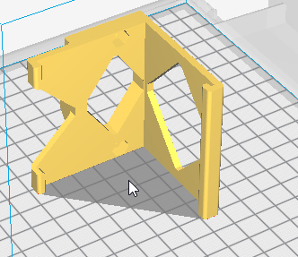

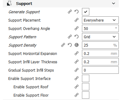

Adisma Posté(e) Octobre 23, 2018 Partager Posté(e) Octobre 23, 2018 (modifié) Hello j'essaye d'imprimer une pièce avec des supports "internes" (→ pas fixés sur le plateau, mais dans la pièce) : Mais ils ne tiennent pas, se décrochent et ça finit par faire foirer l'impression. Ci-dessous mes paramètres de support : Une idée de quoi changer pour une meilleur accroche ? Merci Modifié (le) Octobre 23, 2018 par pascal_lb Lien vers le commentaire Partager sur d’autres sites More sharing options...

trotro Posté(e) Octobre 26, 2018 Partager Posté(e) Octobre 26, 2018 Bonjour, @Adisma Tu peux augmenter ta densité de supports à 100% et la "Largeur de ligne de support" dans la section qualité (0.8 ou plus). Lien vers le commentaire Partager sur d’autres sites More sharing options...
Adisma Posté(e) Octobre 26, 2018 Auteur Partager Posté(e) Octobre 26, 2018 Merci je vais tester ça Lien vers le commentaire Partager sur d’autres sites More sharing options...
trotro Posté(e) Octobre 26, 2018 Partager Posté(e) Octobre 26, 2018 Hello, @Adisma Une autre solution, utiliser les "Supports arborescents" situés dans la section expérimentale (cura 3.5.1). Ça créé un support des supports qui ne sont pas en contact avec le plateau. Lien vers le commentaire Partager sur d’autres sites More sharing options...

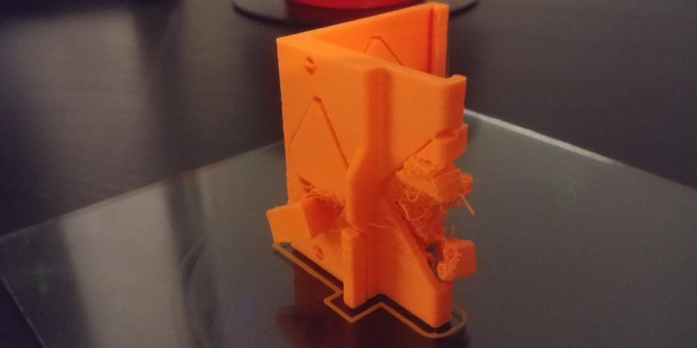

Adisma Posté(e) Octobre 29, 2018 Auteur Partager Posté(e) Octobre 29, 2018 J'ai finalement réussir à sortir ma pièce.. avec une nouvelle espèce de supports : Lien vers le commentaire Partager sur d’autres sites More sharing options...
