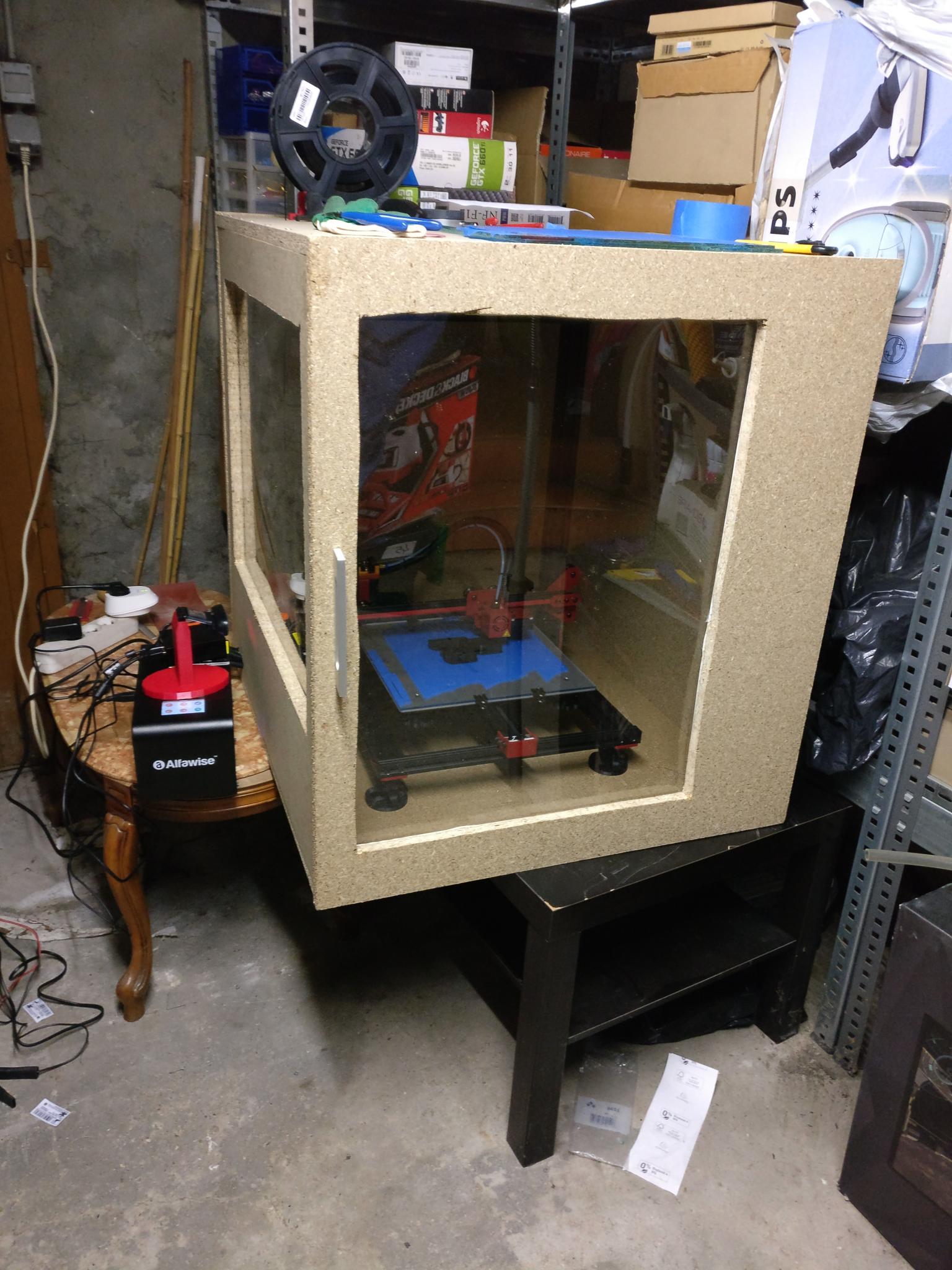

beber75 Posté(e) Octobre 28, 2018 Auteur Partager Posté(e) Octobre 28, 2018 Salut à tous, ça y est; je me suis finalement retroussé le manches ce weekend et voici ma réalisation (je précise que j'ai deux bras gauches en bricolage). Je ne regrette pas. Plus de problèmes d'impression, que du bon. Cordialement 1 Lien vers le commentaire Partager sur d’autres sites More sharing options...
b2r Posté(e) Octobre 28, 2018 Partager Posté(e) Octobre 28, 2018 (modifié) Hello, montage très intéressant. Tu as une sonde de température pour connaitre la température du caisson ? si oui tu arrive à maintenir quelle température en moyenne ? Modifié (le) Octobre 28, 2018 par b2r Lien vers le commentaire Partager sur d’autres sites More sharing options...
tcarpo Posté(e) Octobre 28, 2018 Partager Posté(e) Octobre 28, 2018 bonjour, c'est une vitre en plexi ? Lien vers le commentaire Partager sur d’autres sites More sharing options...
CacaoTor Posté(e) Octobre 28, 2018 Partager Posté(e) Octobre 28, 2018 Joli travail Si tu as la possibilité de détailler de quoi il est fait et comment tu l'as fait Lien vers le commentaire Partager sur d’autres sites More sharing options...
beber75 Posté(e) Octobre 28, 2018 Auteur Partager Posté(e) Octobre 28, 2018 (modifié) Ma sonde a été commandée et n'est pas encore arrivée (commande sur Gearbest, donc il me faudra un petit peu de temps pour le savoir). Je peu juste dire qu'une fois l'impression terminée et que j'ouvre la porte, la température est chaude (sans me paraître excessive). Je posterais le résultat une fois que j'aurais ma sonde. C'est effectivement du plexi. Ce n'est pas plus grand car je n'ai pas trouvé de taille plus grande mais après réflexion, cela m'arrange car cela me permettra de mettre des extensions. Par exemple, je prévois de mettre un support pour le boitier de commande ainsi que la raspberry. PS: J'ai piqué le thermomètre électronique de la cuisine et je l'ai mis à l'intérieur. J'ai 32° avec un plateau à 85° et une buse à 240° (après stabilisation due à l'ouverture de la porte) Modifié (le) Octobre 28, 2018 par beber75 Lien vers le commentaire Partager sur d’autres sites More sharing options...

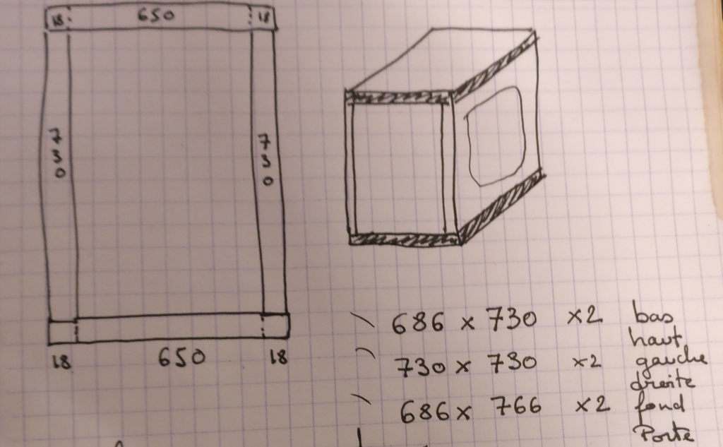

beber75 Posté(e) Octobre 28, 2018 Auteur Partager Posté(e) Octobre 28, 2018 La liste du matériel (les explications suivent après): 6 planches plexi (en fonction du stock) join prêt à poser vis à bois autoperforante poignée de porte 2 charnières de porte grand-angle (jusqu'à 165° d'ouverture) Explication: Pour la conception, je ne voulais pas jouer au contorsionniste; j'ai opté pour des dimensions généreuses. Dans mon cas, c'est x 650, y 730 et z 730. Il faut également prendre en considération l'épaisseur de vos planches. Pour l'occasion, c'est du 18mm en aggloméré (le moins cher). En prenant en compte l'épaisseur des planches, cela me donne cela pour les dimensions: Les planches les plus grandes sont celles du fond et celles de la porte, car elles recouvrent tout. Pour les ouvertures, Leroy Merlin ne faisait pas de découpe intérieure, je les ai donc faites moi-même (c'est pour ça que ce n'est pas droit). Les dimensions des ouvertures ont été improvisées en fonction du plexi que j'ai trouvé. Le mien est de 50cm x 100cm en 2.5 ou 2.75 d'épaisseur. Dans tous les cas, faire comme vous le sentez (ou bien en fonction de ce qu'il y a en magasin). Dites-vous que le trou ne fera pas la taille du plexi, mais sera légèrement plus petit afin de vous permettre de le fixer. Pour l'étanchéité entre le plexi et la planche, j'ai utilisé ceci: Mais uniquement sur la porte. Vous me direz "pourquoi uniquement sur la porte et non pas sur le côté également" ? Parceque dans l'excitation du montage, j'avais oublié que je l'avais acheté... je m'en suis souvenu lorsque j'ai monté la porte. Dans l'ordre, j'ai procédé ainsi: Prise de dimension de la taille du plexi désiré sur le côté gauche Découpe du plexi comme expliqué ici Découpe de la planche de gauche Fixation du plexi (là, comme un boulet j'ai oublié le joint) perçage sur le côté des trous pour les câbles de l'imprimante (deux trous de diamètre 25, car je n'ai pas le matériel adéquat) pré-percer l'emplacement des vis à bois (ne pas visser sans prépercer sinon, l’aggloméré risque de péter) On visse les planches: bas avec la planche de gauche On visse la planche de droite On visse la planche du dessus On vient fermer le fond du caisson avec une des deux plus grandes planches Percer un petit trou sur le dessus pour faire passer le filament Pour la porte, de nouveau on mesure le plexi et on découpe (ne pas oublier la marge pour pouvoir visser) On pose le joint et on visse par dessus le plexi (attention à ne pas trop serrer pour que le plexi ne fissure pas) Poser les charnières (volontairement j'ai choisi ce modèle pour deux raisons; elles sont à l'équerre et donc je ne dois pas faire de trous pour les poser; elles ont un très grand angle d'ouverture) Installer l'imprimante Les améliorations qui peuvent être faites: Peindre le caisson (oui, mais je suis un fainéant) Ajouter des pieds (mais dans ce cas, il faudra prévoir un emplacement pour le boîtier de contrôle Ajouter sur le côté gauche un support pour le boîtier de contrôle Ajouter un support sur le côté pour le raspberry pi Ajouter un éclairage interne Ajouter une sonde de température interne Ajouter un emplacement pour la webcam à l'intérieur Ajouter en façade (sur le côté droit) des rangements pour mes ustensiles (ou outils) Adapter sur le dessus quelque chose pour fermer le filament (je pensais à une boîte en plastique transparente avec des sachets anti humidité) Ajouter de la mousse anti bruit sur les côté du caisson (c'était prévu au début, mais après réflexion, je me suis dit que c'était too much) Ajouter eu sol du caisson un isolant thermique (là aussi, too much) Sinon, libre cours à votre imagination. Lien vers le commentaire Partager sur d’autres sites More sharing options...

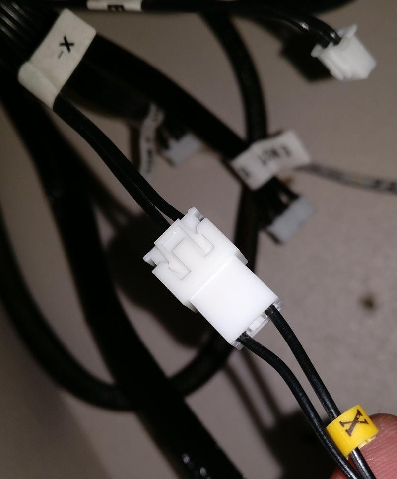

beber75 Posté(e) Novembre 15, 2018 Auteur Partager Posté(e) Novembre 15, 2018 Hello, Hier soir en testant la distance disponible dans mon caisson, je me suis rendu compte que les câbles rattachés a mon imprimante pour la hauteur sont trop court (mon boitier alfawaise est à l'extérieur du caisson). Du coup, je voudrais me faire une rallonge de câble pour les prises de ce type: Savez-vous comment s'appelle ce type de connectique pour que je cherche s'il en existe de tout fait. PS: personnellement j'aurais appelé ça naturellement "bitoniau" mais je pense que je vais avoir du mal a le trouver avec ça. Lien vers le commentaire Partager sur d’autres sites More sharing options...
tcarpo Posté(e) Novembre 15, 2018 Partager Posté(e) Novembre 15, 2018 beber75, perso moi je couperais les fils pour les rallonger, brasure à l'étain et entouré de scotch d'électricien. des soucis de connectique en moins Lien vers le commentaire Partager sur d’autres sites More sharing options...
beber75 Posté(e) Novembre 16, 2018 Auteur Partager Posté(e) Novembre 16, 2018 pas faux, je vais y réfléchir Lien vers le commentaire Partager sur d’autres sites More sharing options...
beber75 Posté(e) Novembre 16, 2018 Auteur Partager Posté(e) Novembre 16, 2018 Finalement, j'ai commandé ceci: https://www.amazon.fr/Yuanline-dextension-Creality-imprimante-dalimentation/dp/B079YQKPJS/ref=sr_1_2?s=industrial&ie=UTF8&qid=1542391978&sr=1-2&keywords=kit+de+câble+d'extension+pour+CR-10 Logiquement, cela fonctionne. Lien vers le commentaire Partager sur d’autres sites More sharing options...
Nafoot Posté(e) Novembre 16, 2018 Partager Posté(e) Novembre 16, 2018 il y a une heure, beber75 a dit : Finalement, j'ai commandé ceci: https://www.amazon.fr/Yuanline-dextension-Creality-imprimante-dalimentation/dp/B079YQKPJS/ref=sr_1_2?s=industrial&ie=UTF8&qid=1542391978&sr=1-2&keywords=kit+de+câble+d'extension+pour+CR-10 Logiquement, cela fonctionne. C'est pas mal ça mais très sûr que c'est les bonnes fiches ?? Lien vers le commentaire Partager sur d’autres sites More sharing options...
beber75 Posté(e) Novembre 16, 2018 Auteur Partager Posté(e) Novembre 16, 2018 (modifié) J'ai regardé en visuel et les trous correspondes. Ensuite je me dis qu’une rallonge logiquement ne croise pas les fils, c'est du tout droit. Au pire, j'aurais perdu 20 balles.... et cramé l'imprimante Modifié (le) Novembre 16, 2018 par beber75 Lien vers le commentaire Partager sur d’autres sites More sharing options...
b2r Posté(e) Novembre 16, 2018 Partager Posté(e) Novembre 16, 2018 il y a une heure, beber75 a dit : J'ai regardé en visuel et les trous correspondes. Ensuite je me dis qu’une rallonge logiquement ne croise pas les fils, c'est du tout droit. Au pire, j'aurais perdu 20 balles.... et cramé l'imprimante Niveau risque on est proche du zéro. on est que sur de la connectique. Je garde ton lien sous le coude merci Lien vers le commentaire Partager sur d’autres sites More sharing options...
Nafoot Posté(e) Novembre 16, 2018 Partager Posté(e) Novembre 16, 2018 Pareil, tu pourras nous faire un retour stp? Lien vers le commentaire Partager sur d’autres sites More sharing options...

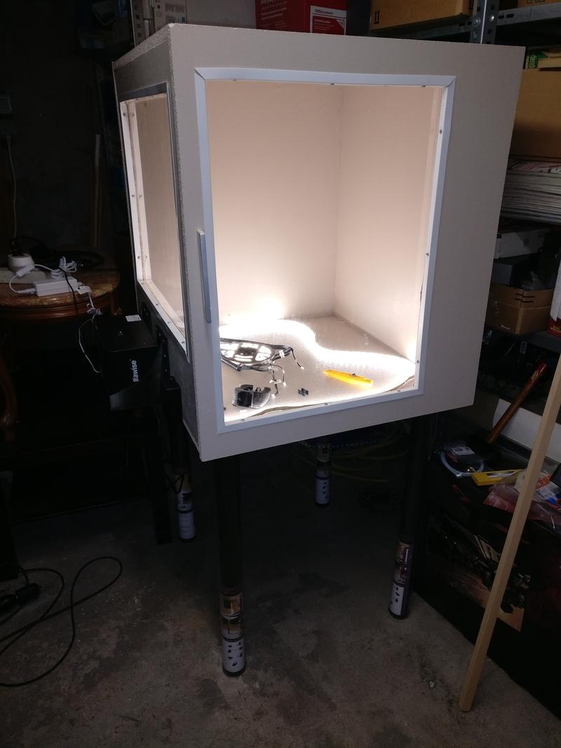

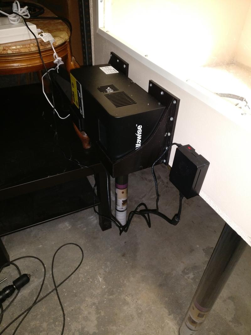

beber75 Posté(e) Novembre 18, 2018 Auteur Partager Posté(e) Novembre 18, 2018 Hello, J'ai bossé un peu sur mon caisson. Au programme; peinture, pose de pieds, languettes PVC pour masquer ma découpe incertaine, pose du support pour le boîtier Alfawise et pose du support pour le raspberry avec octoprint. Comme j'ai imprimé mon support en PETG et que j'ai bouché plusieurs fois ma buse, à force de démonter et remonter celle-ci, j'ai réussi à bousiller le filetage. J'ai commandé un kit complet, car je n'ai jamais réussi à démonter le bloc carré (la pièce où on insère le corps de chausse); idem pour le tuyau blanc à filament; coincé. Ceci étant fait, j'ai testé les rallonges de câbles que j'ai achetées. Voici le bilan: Comme supposé; les deux câbles qui se vissent ne posent pas de souci; ils fonctionnent. Les branchements moteurs fonctionnent également (X, Y et Z répondent correctement). Il n'y a pas de connecteur de fin de filament, mais comme j'utilise Octoprint et qu'il ne le gère pas, cela ne me dérange pas. Par contre les détections de butées ne fonctionnent pas. La raison: le branchement est différent entre la CR10 et l'alfawise: La CR10 utilise les fils aux extrémités alors que l'alfawise une extrémité et le centre. J'ai essayé d'inverser l'emplacement d'un connecteur, mais j'en ai arraché un en essayant de la retirer. Du coup, j'ai commandé ses trucs là: https://www.amazon.fr/gp/product/B01MY8FLMV/ref=oh_aui_detailpage_o01_s00?ie=UTF8&psc=1 https://www.amazon.fr/gp/product/B077RVK5JK/ref=oh_aui_detailpage_o00_s00?ie=UTF8&psc=1 Prochaines étapes: terminer les rallonges de câbles, imprimer des rails pour les leds 1 Lien vers le commentaire Partager sur d’autres sites More sharing options...
Nafoot Posté(e) Novembre 19, 2018 Partager Posté(e) Novembre 19, 2018 super merci pour ton retour! donc pour résumer, il faut faire soit même les câbles détecteur fin de filament et détection de butées! Lien vers le commentaire Partager sur d’autres sites More sharing options...
beber75 Posté(e) Novembre 20, 2018 Auteur Partager Posté(e) Novembre 20, 2018 (modifié) Je peux déjà te dire que cela fonctionne. J'ai réussi à le faire sur un des axes sans péter le fil mais il ne tient pas en place. Je réutiliserais les fils déjà présent pour refaire la connectique une fois ma commande livrée. Pour le détecteur de filament, j'utiliserais un des deux câbles en trop du package de base (un deuxième axe Z et un câble d'alim fin gainé présent pour la CR10). En attendant j'essaie désespérément de mettre à niveau mon plateau mais je dois m'y prendre surement comme un manche. Cela fait déjà deux fois que je bouche la buse et le bloc au dessus. Mon plateau est légèrement bombé (le centre est légèrement en dessous des coins), j'ai compensé avec du ruban adhésif sur la plaque. Chez moi; j'ai la plaque chauffante, au dessus un miroir leroy merlin (les fameux lots de 4) et enfin par dessus une surface printbite+ En PLA, avec 65° pour le BED et 200° pour la buse, soit j'ai du mal a adhérer (pas partout sur le plateau); ce que j'interprète par une tête trop haute, soit le filament est trop fin ou fait du boudin; ce que j’interprète par une tête trop basse mais là, le temps que j'arrête l'impression j'ai presque bouché ma buse. Ça me saoule. Je n'arrive pas a trouver un juste milieu Modifié (le) Novembre 20, 2018 par beber75 Lien vers le commentaire Partager sur d’autres sites More sharing options...

Nafoot Posté(e) Décembre 26, 2018 Partager Posté(e) Décembre 26, 2018 Câblage rallonge ok pour moi aussi et comme tu l'as dit, il a fallut déplacer les fils des fin de course des axes car ils n'étaient pas au bon endroit sur les connections! Sinon j'ai récupéré le câble Z qu'il y avait en plus pour rallonger le câble du détecteur de filament une petite connectique qui va bien et hop! J'ai mis tous ça dans des gaines et c'est tout propre ! Lien vers le commentaire Partager sur d’autres sites More sharing options...
