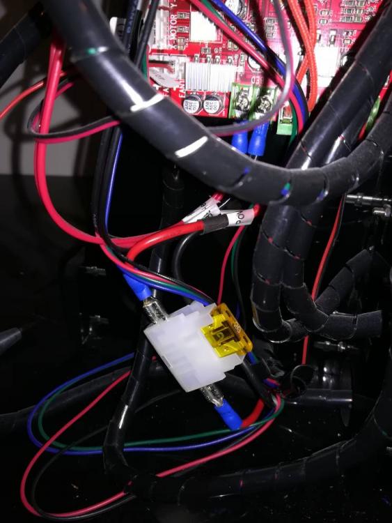

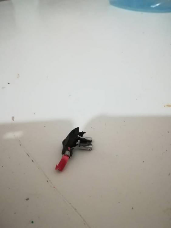

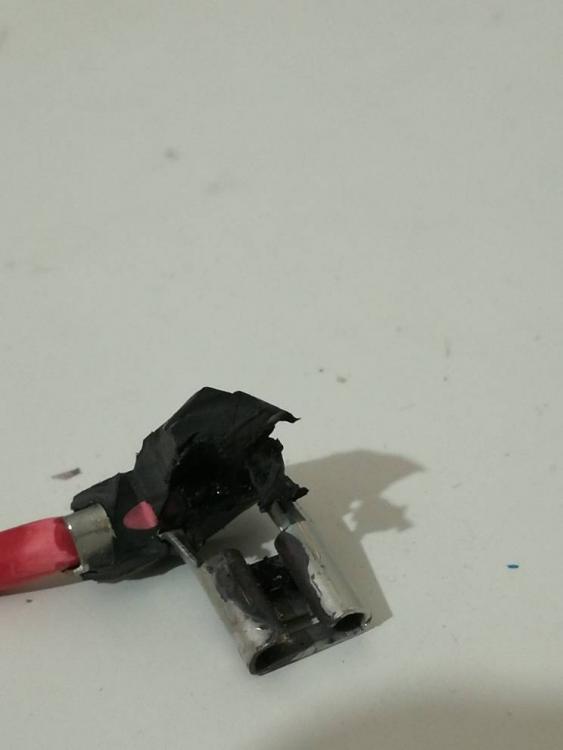

Ces porte-fusibles, c'est 4 sources de faux-contacts. L'idéal serait de souder directement deux cosses (encore mieux des cosses coudées >>> ) et de planter le fusible dedans, vu que ses pattes sont l'équivalent de cosses mâles.

Pour en revenir à nos moutons, j'ai changer le porte fusible et dénudé une partie de l'ancien. On voit bien que ça a chauffé. Le nouveau est mis en provisoire, je suis en train de réfléchir pour refaire toute l'électricité proprement. J'attends pour ça mon mosfet. Jai vu que certains changeait le bloc alimentation, est ce que c'est nécessaire ? Quels sont les avantages d'une telle modif ?
