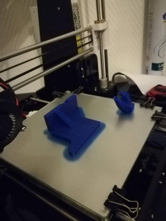

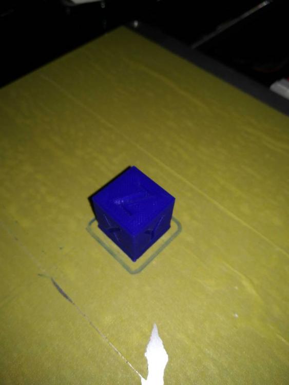

Salut tout le monde,
Bon j'ai pu faire quelques impressions hier. J'ai plusieurs petits soucis, quand je compare mon Carré de calibration imprimé avec le profil créé de l'anet et celui de la I3 MK2, j'ai du manque de matière, pourtant mon débit est à 100%. J'ai aussi les coins qui se décollent.
Pour les coins j'ai essayé d'augmenter la température du  plateau de chauffe, sans résultat, j'ai mis une bordure de 5mm exactement le même soucis. J'ai essayé de mettre de la colle uhu ou de la laque pour l'accroche sur le verre, le résultat est le même.
Avez-vous des idées ?

buildtak sur verre, oui bien sûr, ça peut marcher mais... pourquoi faire. Quand à la colle uhu et la laque, faut en essayer plusieurs avant d'abandonner, elles ne se valent pas toutes et certaines ne fonctionnent pas du tout.

Bon mon problème de décollement est résolu. J'ai baissé la ventilation, augmenté la température à 75° et ajouter une bordure de 8mm ca à l'air de fonctionner pour l'instant.
Reste toujours mon problème de manque de matière. J'ai vu sur un autre post que le problème venait peut-être de cura 3.5.1 car sur cura 15.06 la personne disait qu'elle n'avait pas le soucis. Je vais essayer de faire les tests demain.
Merci de votre aide qui m'aide beaucoup à résoudre mes problèmes.

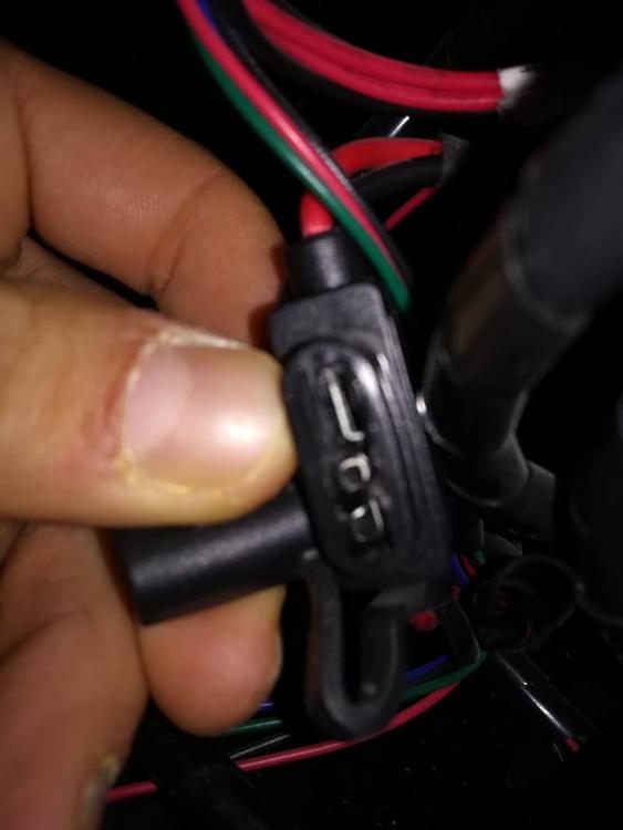

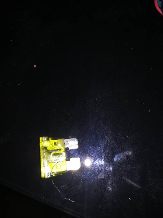

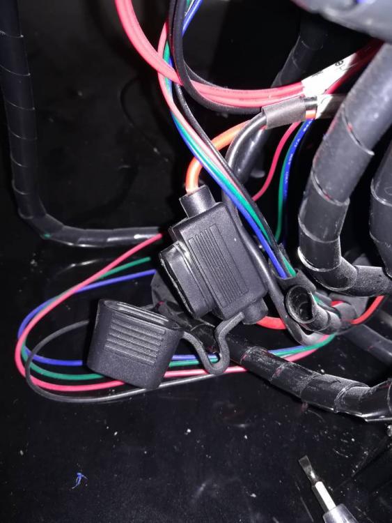

Bon bah voilà premier soucis avec l'imprimante. L'imprimante a redémarré après 5h d'impression sur 7... Jai chercher et trouvé le problème. Le porte fusible qui a chauffe et fondu... Du coup je vais modifier ça demain... 25d1929e8dafa3da681061c8be7ad96d.jpgb5e037e56d3b90bdeebf2592bc197d7c.jpga2c0c19ec7cf405dcbc0cf52e2b0615a.jpgf0fae5081506d4906bb40b6eb4b83f79.jpg

Non il a pas pété le fusible. Le bloc a chauffé et a fait fondre un côté du fusible qui est toujours fonctionnel. Demain je vais ouvrir le porte fusible. Pour voir comment il est branché. Je penses que la connexion n'est pas bonne car le caoutchouc a fondu d'un côté et était encore très chaud quand j'ai remarqué que l'imprimante avait arrêté d'imprimé 10 minutes tout au plus.
Je demande si un 15A suffirait car je suis sur de pouvoir l'avoir demain avec le support. Si on me dit qu'il faut absolument un 20A je commanderai.

Il y a 12 heures, alex33lm a dit :
Il y a obligatoirement un fusible de 20 A dans la boite d'ampoules de ta voiture (ou dans la boite à fusibles il y a souvent des rechanges).
Lien vers le commentaire
Partager sur d’autres sites
Oui des fusibles jen ai a gogo. Je suis passionné de voiture. C'était le support le problème mais je viens de le résoudre jen ai trouvé un qui prend 20A.
