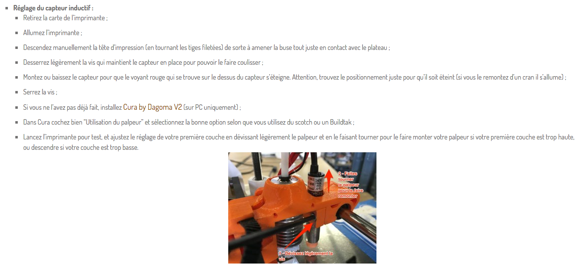

Furtys Posté(e) Janvier 17, 2016 Partager Posté(e) Janvier 17, 2016 Alors, pour le réglage du plapeur, ce que je te conseil ! Branche l'imprimante en USB à ton mac et utilise pronterface pour la controle, fait descendre le chariot jusqu'à effleurer le plateau. Une fois ceci fait, tu vérifie que le chariot est bien parallèle à ton plateau en faisant bouger l'axe X et Y. Si c'est bon, tu règle ton capteur (perso je le bloquait dès que la LED s'allumait ! Enfait elle s'allume, je remonte pour qu'elle s'éteigne, puis je redescend et dès qu'elle se rallume je bloque le palpeur). Ensuite tu règles ton offset ! (peux-tu envoyer le début du G-Code généré par Cura pour voir si ça passe bien ?) Sinon perso j'ai longtemps utilisé Cura By Dagoma V2 sur une machine virtuelle sur mon mac, mais là je viens de passer à Cura classique pour avoir accès à plus de réglages et pouvoir tout peaufiner encore mieux, mais Cura By Dagoma est parfait pour commencer !) Lien vers le commentaire Partager sur d’autres sites More sharing options...
Pym Posté(e) Janvier 17, 2016 Auteur Partager Posté(e) Janvier 17, 2016 15 minutes ago, Furtys said: perso je le bloquait dès que la LED s'allumait ! Enfait elle s'allume, je remonte pour qu'elle s'éteigne, puis je redescend et dès qu'elle se rallume je bloque le palpeur C'est aussi ce que je fais, je vais tester pronterface pour plus faire le truc à la main. 18 minutes ago, Furtys said: Ensuite tu règles ton offset ! (peux-tu envoyer le début du G-Code généré par Cura pour voir si ça passe bien ?) Comment est-ce que tu génères ça ? Sinon j'ai lu sur ce forum qu'un mec a appelé Dagoma et on lui aurait dit que régler l'offset dans le XML ne sert à rien avec le palpeur car il le règle tout seul. Je retrouve plus qui a dit ça mais je l'ai lu hier. Véridique selon toi ? Lien vers le commentaire Partager sur d’autres sites More sharing options...

Furtys Posté(e) Janvier 17, 2016 Partager Posté(e) Janvier 17, 2016 (modifié) il y a 20 minutes, Pym a dit : @Furtys pour une raison qui m'échappe, je peux pas descendre plus bas en Z via Pronterface... La LED est allumée ou pas ? Si oui c'est normal, si non, essaye quand même de remonter ton palpeur un peu, de redémarrer l'imprimante et d'essayer de redescendre un peu ! Modifié (le) Janvier 17, 2016 par Furtys Lien vers le commentaire Partager sur d’autres sites More sharing options...
Pym Posté(e) Janvier 17, 2016 Auteur Partager Posté(e) Janvier 17, 2016 3 minutes ago, Furtys said: La LED est allumée ou pas ? Si oui c'est normal, si non, essaye quand même de remonter ton palpeur un peu, de redémarrer l'imprimante et d'essayer de redescendre un peu ! J'avais surtout raté qu'il fallait appuyer sur Entrée pour valider l'option "min Z" dans Pronterface ! Lien vers le commentaire Partager sur d’autres sites More sharing options...
