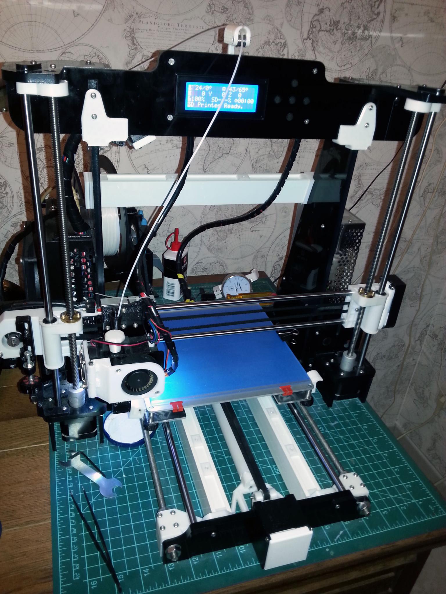

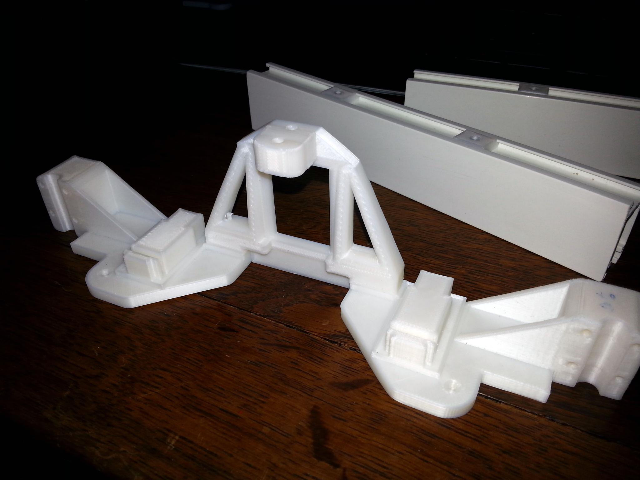

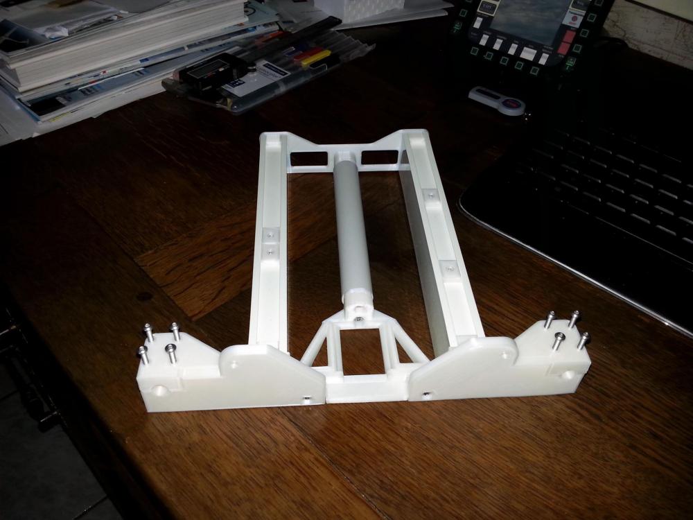

thierry70 Posté(e) Octobre 27, 2018 Partager Posté(e) Octobre 27, 2018 Bonsoir, Après avoir déjà mangé 4000 m de plastique ma petite Anet A8 avait besoin d'une petite révision. il y a 2 semaines j'ai osé (à près pas mal d'hésitations) installer Marlin en remplacement du firmware d'origine. Par contre je ne retrouve pas toutes les fonctionnalité, pouvez-vous me renseigner sur les suivantes : - je ne vois plus la durée de fonctionnement et la longueur de fil déjà utilisé qui apparaissaient sous le firmware d'origine. - comment peut-on régler la vitesse de déplacement lors du home (je voudrais la diminuer un peu car je trouve qu'elle arrive un peu vite sur les butées) ? Côté améliorations j'ai changé mes courroies pour un modèle plus souple renforcé et j'ai ajouté des tendeurs. Par contre j'ai constaté qu'en tendant les courroies de manière modérée la plaque avant en acrylique avait tendance à fléchir, pas bon car c'est cassant cette bête-là ! Je viens donc de remonter les manches et de concevoir des renforts à partir de ce que j'avais sous la main : des chutes de PVC venant des moustiquaires que j'ai installées sur mes fenêtres l'été dernier (je ne jette rien quand je pense que ça peut servir !). Conception des pièces sur Autodesk Inventor, impression et mise en place. J'ai renforcé le profilé par des nervures internes et, au cas où, j'ai mis en place des petites taquets coulissants avec des écrous M3 si jamais j'ai par la suite quelques chose à fixer. Je viens de sortir les premières pièces depuis la modification, la différence est énorme, même en 0.3 mm on ne voit pratiquement pas les couches, l'impression est beaucoup plus régulière. Amicalement. Thierry Lien vers le commentaire Partager sur d’autres sites More sharing options...

thierry70 Posté(e) Octobre 27, 2018 Auteur Partager Posté(e) Octobre 27, 2018 Oui j'avais vu les upgrades sur thingiverse mais j'adore dessiner et concevoir moi - même à partir de ce que j'ai sous la main, une occupation comme une autre qui me reste de l'époque à laquelle j'étais responsable d'un bureau d'études. Je sais ce que tu penses des antiwobbles, le les avais mis il y a plusieurs mois, après avoir fait mes premiers essais, et j'envisage de les enlever une fois que j'aurai terminé le renforcement du châssis. Je crois que ce que j'avais identifié comme du wobble dû aux mouvements de l'axe Z était en fait causé par les vibrations et le manque de rigidité de l'ensemble. Amicalement Thierry Lien vers le commentaire Partager sur d’autres sites More sharing options...

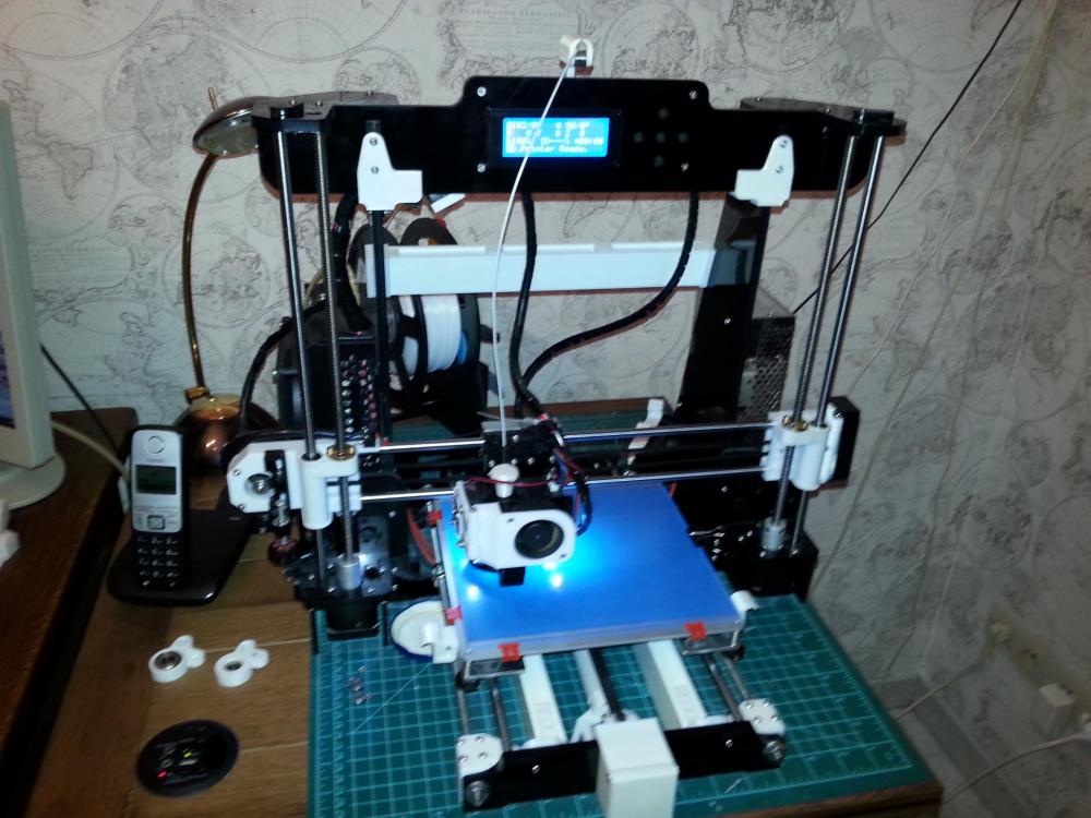

thierry70 Posté(e) Octobre 28, 2018 Auteur Partager Posté(e) Octobre 28, 2018 @Maeke les modifications du jour Je ne vois aucune différence dans la qualité des impressions, c'était donc inutile. Par contre je ferai un petit capot pour cacher le haut des tiges filetées, ce n'est pas très beau... Pour le tuto sur la prise de mesure au montage, c'est tout à fait comme ça que j'avais procédé à part pour le réglage de la hauteur de l'axe X pour lequel je n'utilise pas un mètre mais la jauge de profondeur de mon pied à coulisse, c'est très pratique et permet un réglage très fin. Amicalement Thierry Lien vers le commentaire Partager sur d’autres sites More sharing options...
