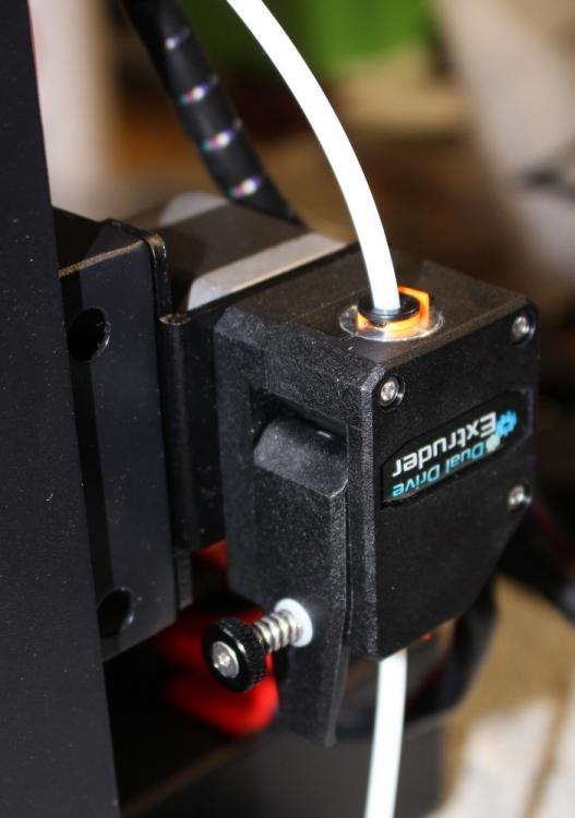

Baroudeur Posté(e) Février 6, 2019 Partager Posté(e) Février 6, 2019 Heu... il n'est pas monté à l'envers là ? Le coté avec la manette normalement c'est l'arrivée du filament, pas le départ ? Lien vers le commentaire Partager sur d’autres sites More sharing options...
Xsaratustra Posté(e) Février 6, 2019 Partager Posté(e) Février 6, 2019 Il y a 6 heures, Baroudeur a dit : Heu... il n'est pas monté à l'envers là ? Le coté avec la manette normalement c'est l'arrivée du filament, pas le départ ? Il fonctionne dans les deux sens pour le montage bowden comme indiqué plus haut donc pas de souci. Ce ne serai pas le cas en direct ;-) Cela complique juste le passage manuel du filament mais le guidage est tellement précis que j'utilise l'avance filament de la Mega. Ça prend juste un peu plus de temps. Par contre, c'est plus bruyant lors de la rétractation du filament. Mes premières impressions sont très bonnes. Lien vers le commentaire Partager sur d’autres sites More sharing options...

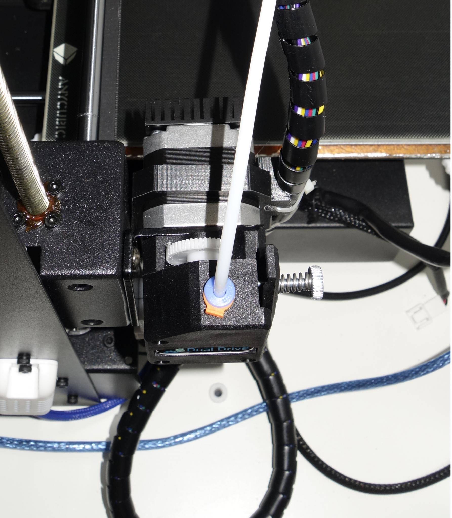

Thiro Posté(e) Mars 26, 2019 Partager Posté(e) Mars 26, 2019 Le 26/01/2019 at 16:32, Xsaratustra a dit : Exact. Même procédure C'est ce qui m'amène à 419 au lieu de 415. J'ai hésité à commander le bondtech. Tellement qu'il n'était plus disponible au j'habite. Donc je me suis tourné vers le triange;. Salut, BondTech ou Triangle, indépendamment de la position du levier ... On peut le monter dans l'autre sens ? C'est à dire, entrée en bas. (en retournant l'équerre support pour le décaler vers l'extérieur) Ou y a t'il un problème mécanique pour le montage ? Merci Thierry Lien vers le commentaire Partager sur d’autres sites More sharing options...
Thiro Posté(e) Avril 12, 2019 Partager Posté(e) Avril 12, 2019 Salut J'ai reçu mon BMG TriangleLabs. J'ai retourné l'équerre support pour le montage : Réglage à 411 pas. Je n'arrive pas à charger le filament à la main (en tenant le levier). Le filament doit buter sur les dents du système d'entrainement. Mais ça marche très bien en faisant une commande d'extrusion (chargement filament). Voilà Thierry Lien vers le commentaire Partager sur d’autres sites More sharing options...
thsrp Posté(e) Avril 12, 2019 Partager Posté(e) Avril 12, 2019 Il y a 1 heure, Thiro a dit : Salut J'ai reçu mon BMG TriangleLabs. J'ai retourné l'équerre support pour le montage : Réglage à 411 pas. Je n'arrive pas à charger le filament à la main (en tenant le levier). Le filament doit buter sur les dents du système d'entrainement. Mais ça marche très bien en faisant une commande d'extrusion (chargement filament). Voilà Thierry pour le chargement il faut tourner la molette blanche, mais dans ton cas elle est peu accessible… moi sur la Mega j'avais pris un "main gauche " plus simple a monter sur la mega Lien vers le commentaire Partager sur d’autres sites More sharing options...
Thiro Posté(e) Avril 12, 2019 Partager Posté(e) Avril 12, 2019 il y a 22 minutes, thsrp a dit : pour le chargement il faut tourner la molette blanche, mais dans ton cas elle est peu accessible… moi sur la Mega j'avais pris un "main gauche " plus simple a monter sur la mega Ok, j'avais pas vu ça. Merci Lien vers le commentaire Partager sur d’autres sites More sharing options...

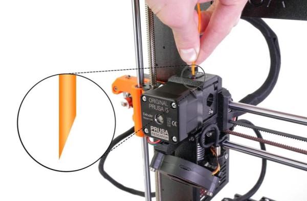

OUPS65 Posté(e) Avril 12, 2019 Partager Posté(e) Avril 12, 2019 Prusa conseille de couper le filament en pointe. J'utilise avec succès cette astuce sur ma I3 mega. pour le chargement et déchargement, j'utilise exclusivement le fonction "fill -in" & "fill-out" du menu adhoc. Lien vers le commentaire Partager sur d’autres sites More sharing options...
