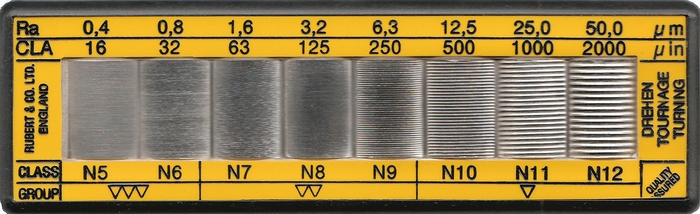

La rugosité ne s'exprime pas uniquement par le Ra (écart moyen arithmétique par rapport à la ligne moyenne). Il y a aussi R, Rmax, Rt, W, Ar, Pa...
Je sais, cela ne répond pas à la question. 😋

il y a 4 minutes, Locouarn a dit :
.. /.. La rugosité ne s'exprime uniquement par le Ra (écart moyen arithmétique par rapport à la ligne moyenne)
Hé ouais, c'est ça quand on a encore des vieux restes... On peut pas s'en empêcher hein
T'inquiètes pas, chuis pareil...
Résultat de recherche d'images pour "etalon de rugosité"
  • Haha 1
Lien vers le commentaire
Partager sur d’autres sites
il y a 50 minutes, Jean-Claude Garnier a dit :
J'ai aussi appris a me servir des "plaque étalons" même si je n'en ai plus l’utilité au boulot.
