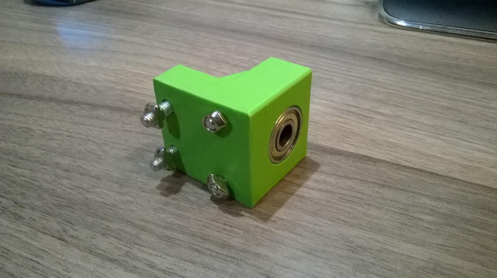

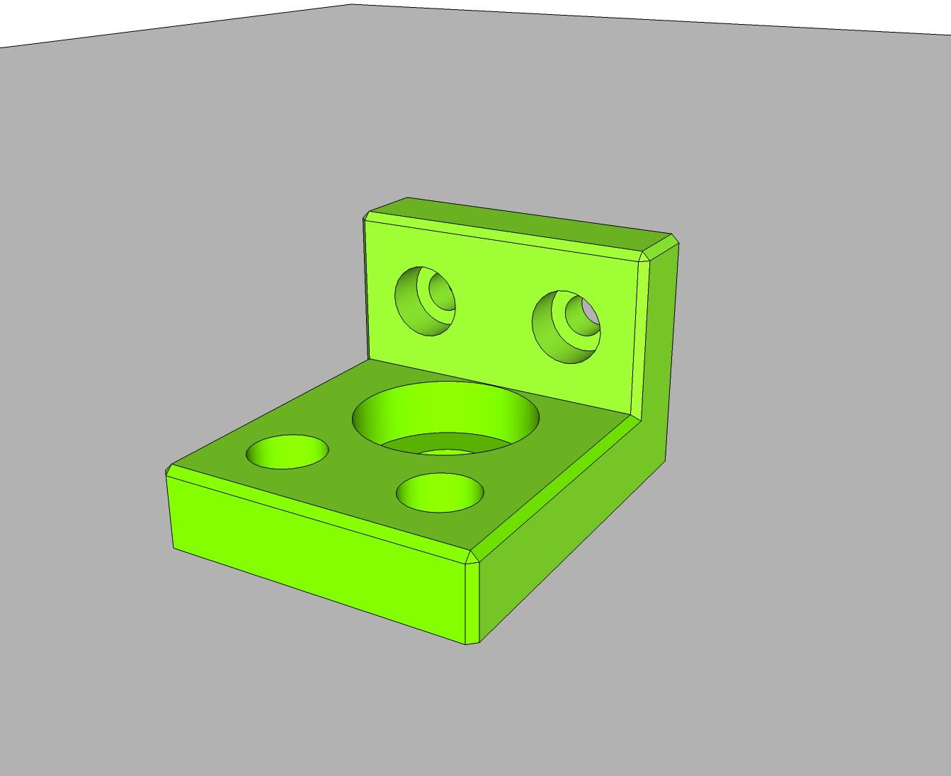

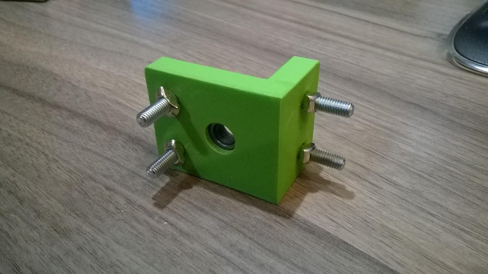

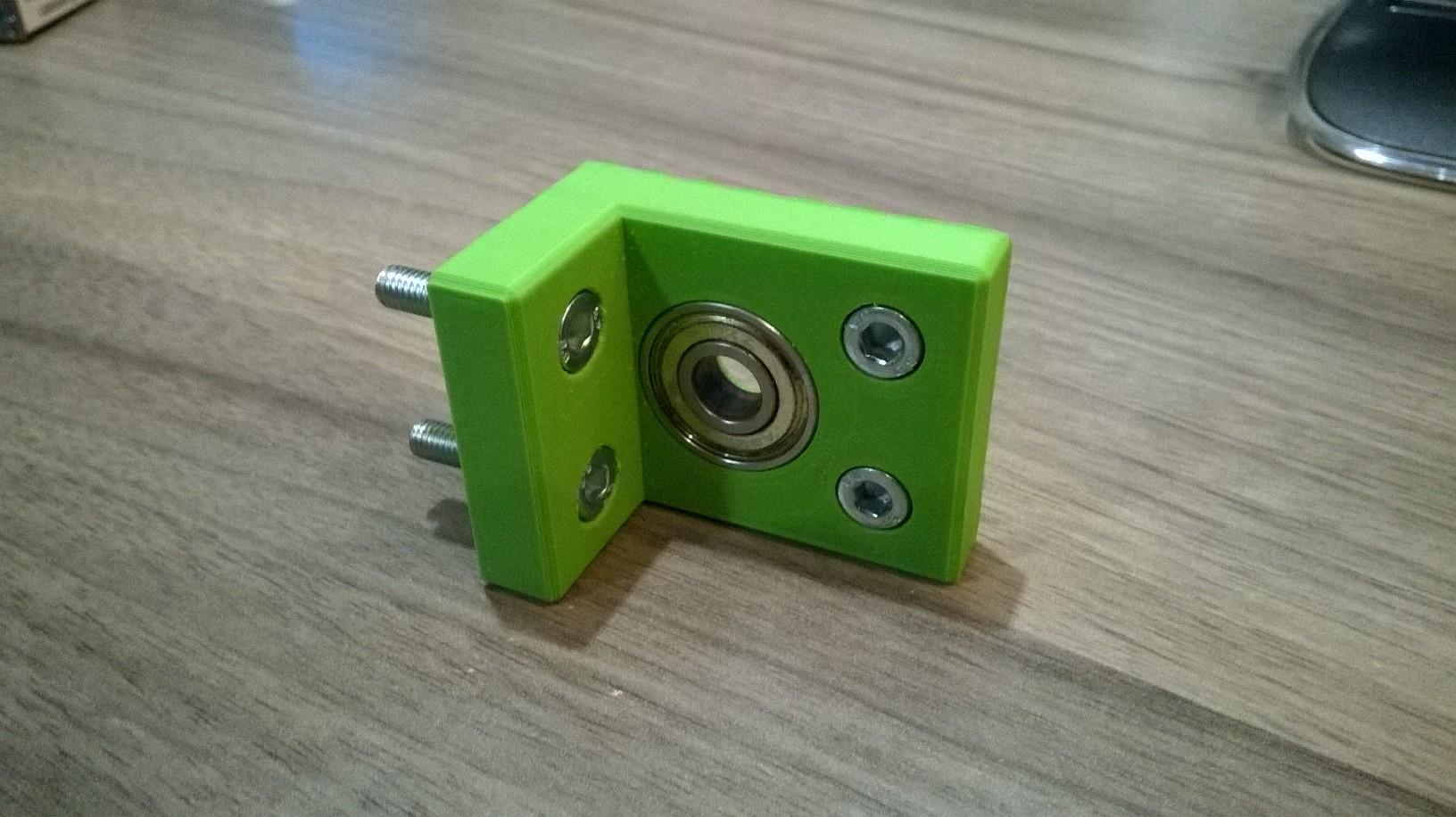

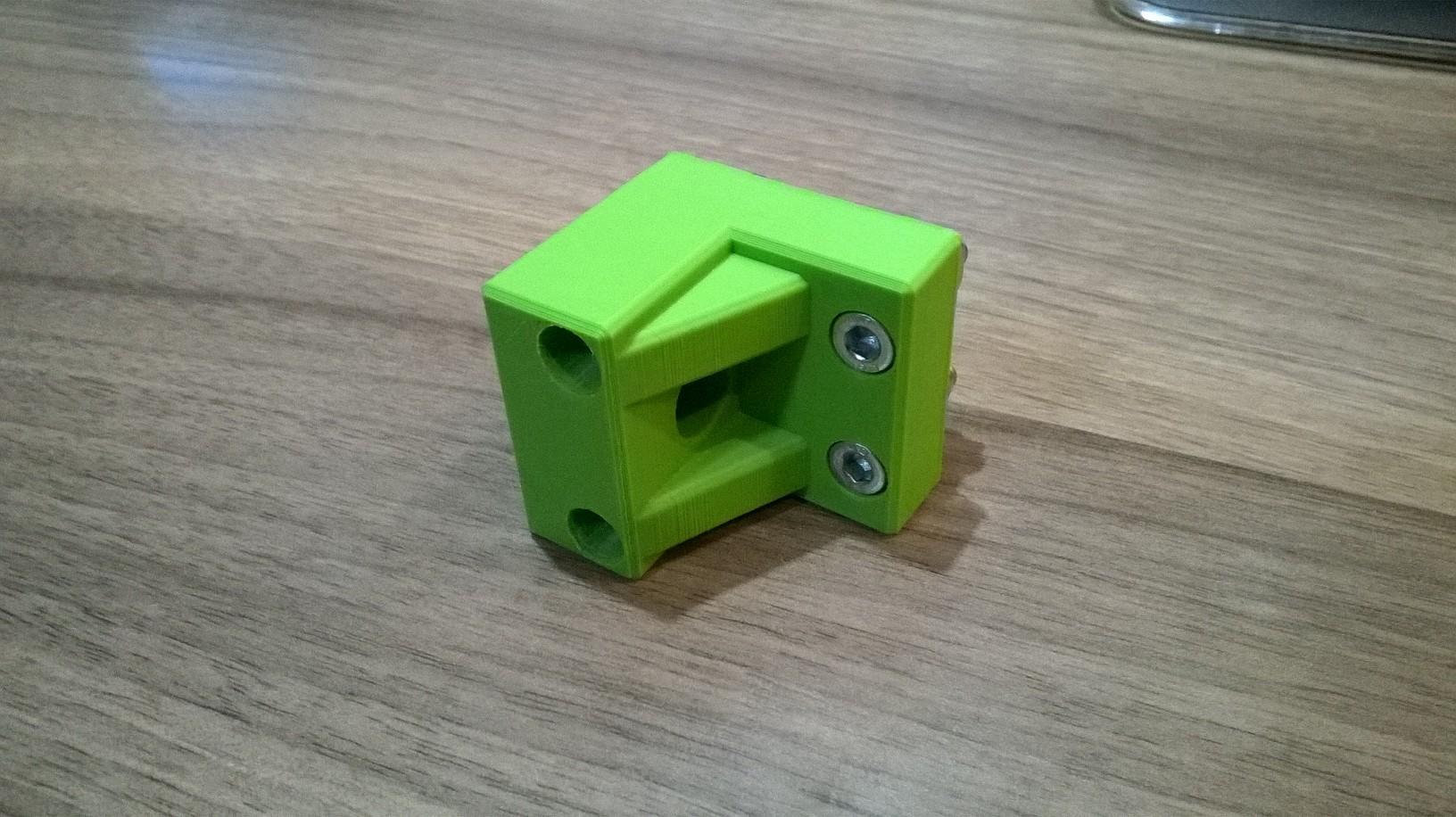

Artazole Posté(e) Novembre 9, 2018 Auteur Partager Posté(e) Novembre 9, 2018 (modifié) Voilà la frangine, toujours des vis à couper ou à changer mais 5 pièces de faites sur les 8. Faut bien s'occuper en rêvant des tiges T8... DualZ 608 T8 Bas.stl Modifié (le) Novembre 9, 2018 par Artazole Lien vers le commentaire Partager sur d’autres sites More sharing options...

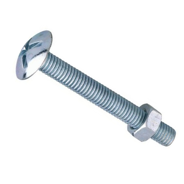

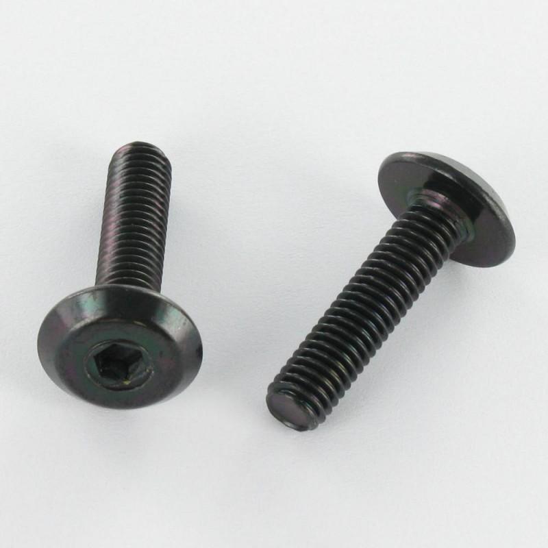

Jean-Claude Garnier Posté(e) Novembre 9, 2018 Partager Posté(e) Novembre 9, 2018 Pour tes vis, as-tu pensé à des vis "poëliers" M5 ? Moi j'ai mis ça pour mon plateau, ça va bien. Lien vers le commentaire Partager sur d’autres sites More sharing options...
Artazole Posté(e) Novembre 9, 2018 Auteur Partager Posté(e) Novembre 9, 2018 Coucou @Jean-Claude Garnier j'ai regardé de ce coté là, j'en ai même en Ø5 mais la tête est trop large et ne s'insère pas dans l'extrudé. Je sens que ça va pas être simple. Merci à toi. Lien vers le commentaire Partager sur d’autres sites More sharing options...

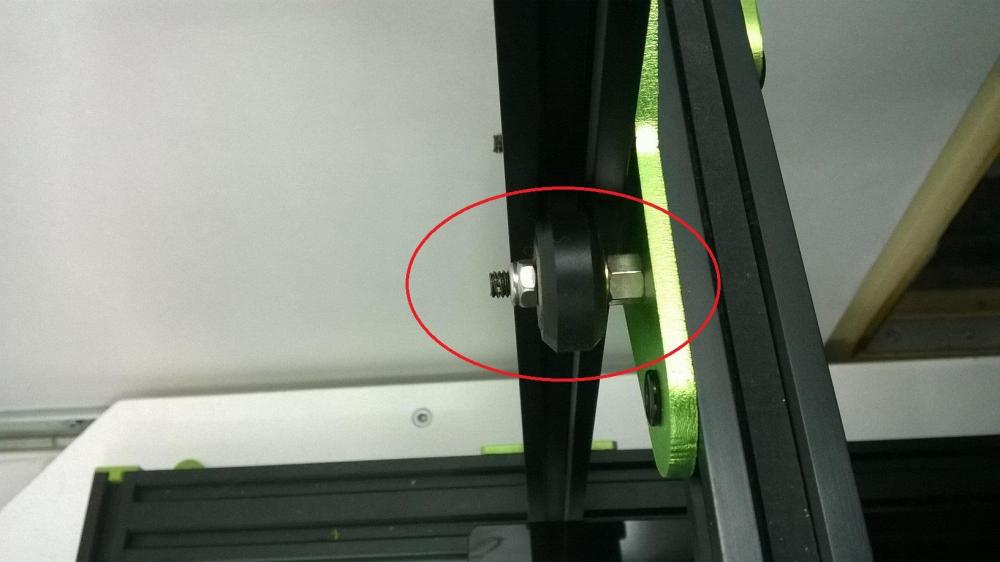

Desmojack Posté(e) Novembre 9, 2018 Partager Posté(e) Novembre 9, 2018 Il faut aussi changer les vis des roulettes du chariot qui sont trop courtes pour accueillir la plaque côté nouveau Z. Des têtes bombées et zou. Les poëliers, bah, j'en ai sur ma bécane en dépannage, mis c'est vraiment moche Puis pour @Artazole , ça passera pas. Lien vers le commentaire Partager sur d’autres sites More sharing options...
Artazole Posté(e) Novembre 9, 2018 Auteur Partager Posté(e) Novembre 9, 2018 Mon cher @Desmojack, c'est bien de ces 3 vis là qu'on cause. Enfin surtout la 3ième, centrale qui prends l'excentrique et dont la tête sera noyée entre la plaque verte alu et l'extrudé. La tête 6 pans creux actuelle se glisse pile poil dans les découpes de l'extrudé. Le boulon poêlier, j'ai essayé, la tête est trop large. Après on peut en mettre ailleurs mais les têtes cylindriques sont plus "jolies". Mais je pense qu'une vis tête bombée rectifiée ou bien une tête fraisée, si elle rentre sans refaire le début du trou, je vais tester je vous dirai. Le lien Ali de @rmlc460correspond exactement à ce dont on a besoin (d'ailleurs, sont pas fous, c'est référencé DIY CNC... c'est pas pour rien). Dans l'industrie, le Ø6, Ø8, Ø10 et Ø12 sont courants, le reste c'est un coup de bol... Le boulon poêlier est en effet moche et oui, j'aime pas sa "gueule" pas mécanique. (Monde de la Serrurerie). Lien vers le commentaire Partager sur d’autres sites More sharing options...

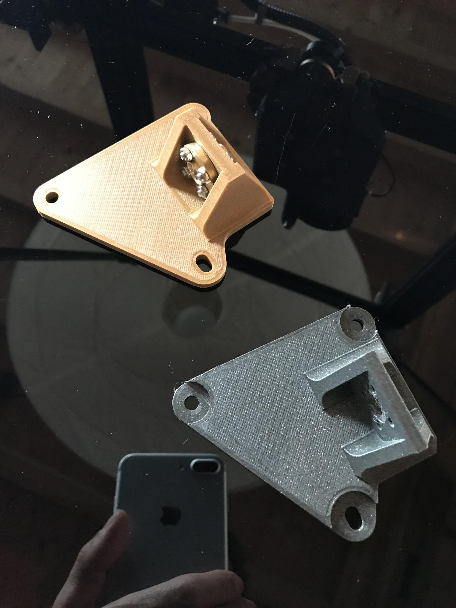

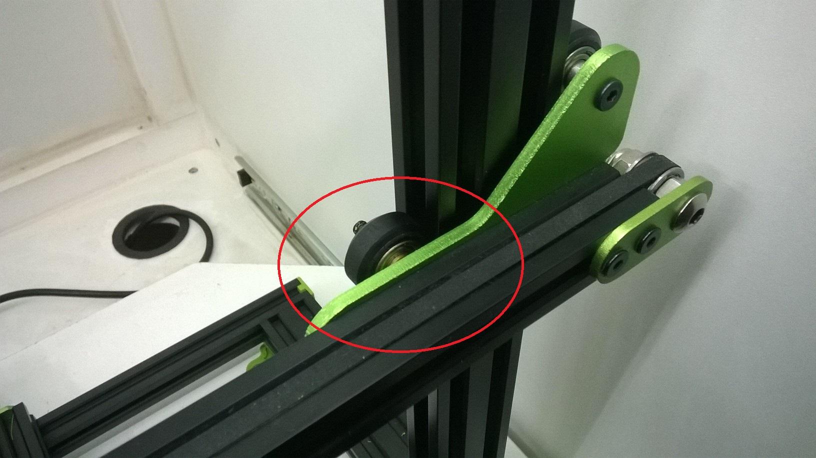

Artazole Posté(e) Novembre 9, 2018 Auteur Partager Posté(e) Novembre 9, 2018 Je pense qu'on t'as perdu sur le coup ou plutôt comme tu as la tête ailleurs (normal) tu vois pas de quoi qu'on cause dis-donc Doudou... Et donc p'tits clichés rapidos, il s'agit de cette vis là qui est noyée dans l'extrudé de l'axe X. Et serre la plaque sur laquelle est vissée l'extrudé. C'est pile-poil cette vis qui pose problème. Lien vers le commentaire Partager sur d’autres sites More sharing options...
Desmojack Posté(e) Novembre 9, 2018 Partager Posté(e) Novembre 9, 2018 Désolé, mode JC, moi toujours pas compris, mais ça va viendre... un jour, peut être Lien vers le commentaire Partager sur d’autres sites More sharing options...
Artazole Posté(e) Novembre 9, 2018 Auteur Partager Posté(e) Novembre 9, 2018 "Le Mossieur te dit que la vis entourée en rouge à sa tête coincée entre le profilé Alu noir de l'axe des X et la plaque verdasse. Et que donc comme il va falloir rallonger cette vis pour reprendre la plaque support de l'ecrou laiton, il faut trouver une vis qui ai une tête idoine pour se planquer à la place de l'autre. Et c'est pas simple. " "Mais non t'en vas pas, tu as la même à la maison" "Quand tu prends confiance en la confiance tu deviens confiant." (JcVD) Amen ! Lien vers le commentaire Partager sur d’autres sites More sharing options...

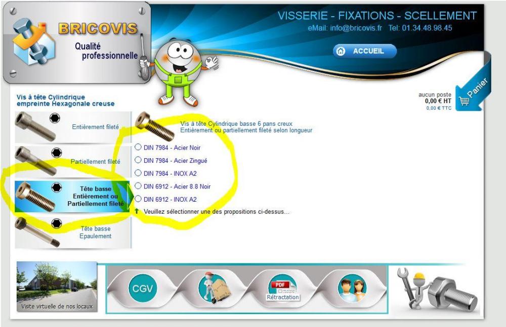

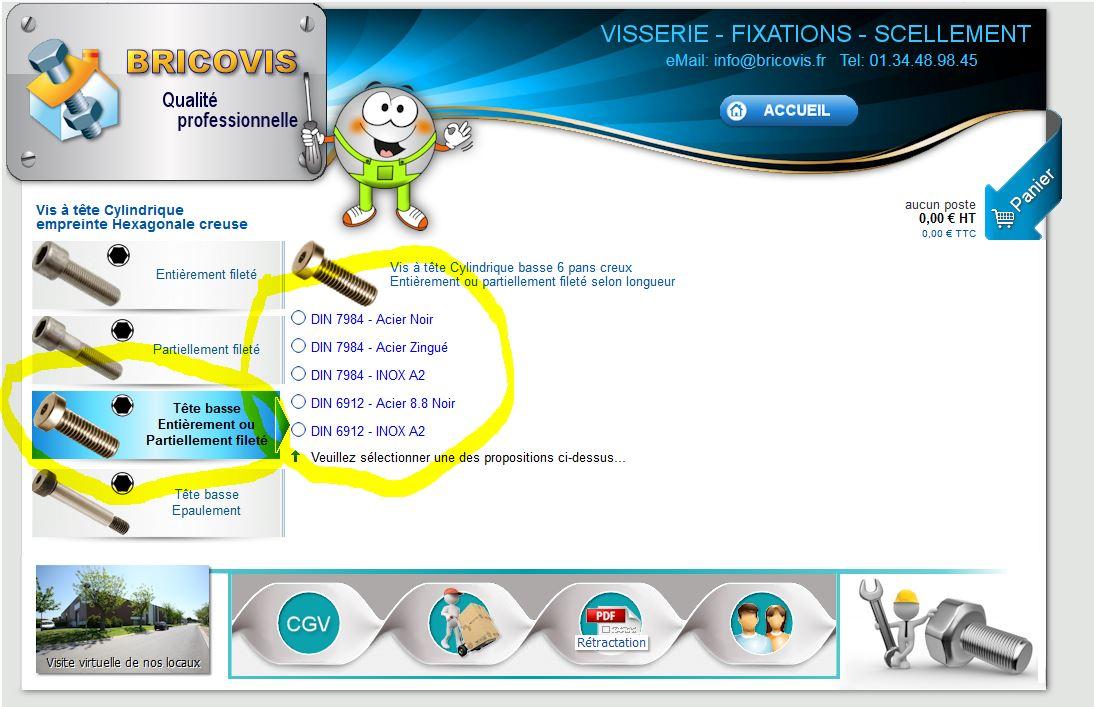

BLIN Posté(e) Novembre 14, 2018 Partager Posté(e) Novembre 14, 2018 (modifié) Bonjour, @leppo, c'est peut être ça? https://www.bricovis.fr/std/vis-tete-bombee-empreinte-hexagonale-creuse-5.php#Grille Cdt. Modifié (le) Novembre 14, 2018 par BLIN Lien vers le commentaire Partager sur d’autres sites More sharing options...
Artazole Posté(e) Novembre 14, 2018 Auteur Partager Posté(e) Novembre 14, 2018 Salut les gars, chez Bricovis, ils en ont mais pas assez longue. Des têtes 6 pans creux mais en tête plate. En Ø5, il n'y a que chez Ali sur le lien donné par @rmlc460. Je vais tester avec une tête fraisée et j'ai aussi une tête bombée, je verrai si la fraisée ne passe pas, pour la descendre à la lime et tester. Et si ça passe pas, je perdrais un mois à attendre Ali Baba... donc en même temps que le Père Noël !! Lien vers le commentaire Partager sur d’autres sites More sharing options...
