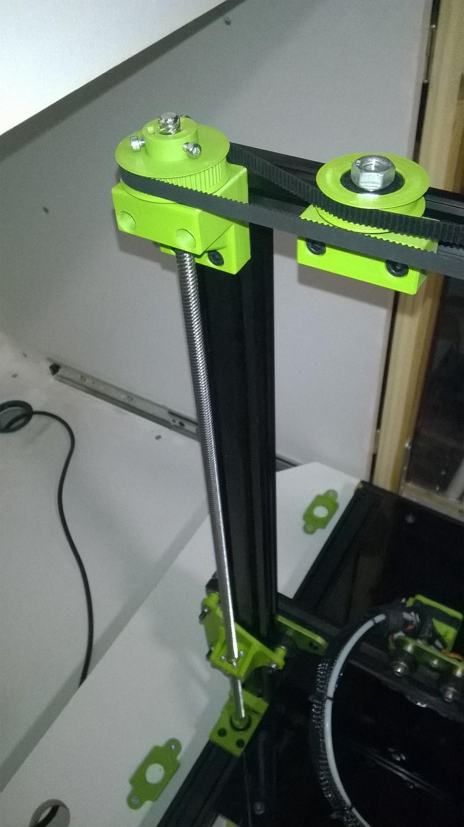

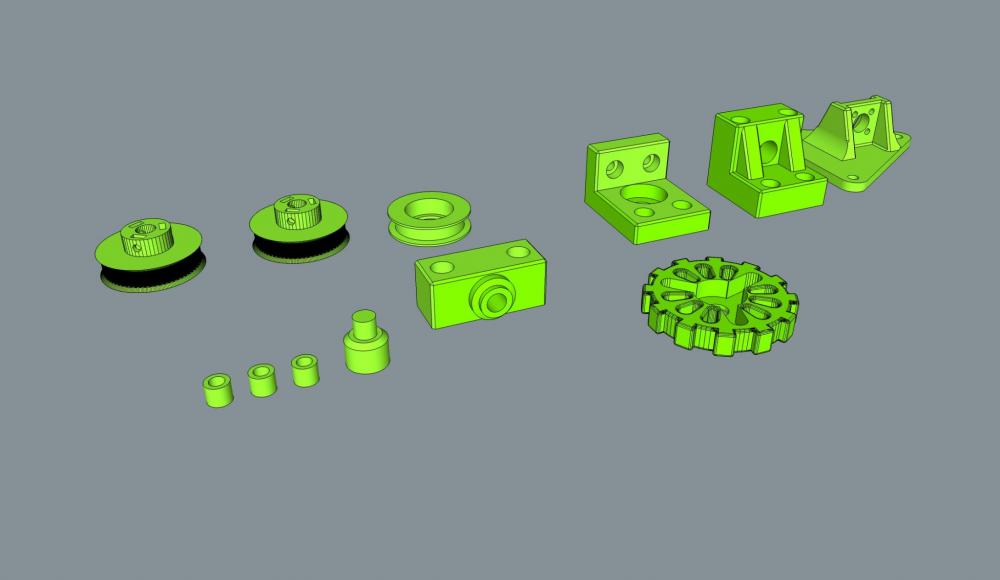

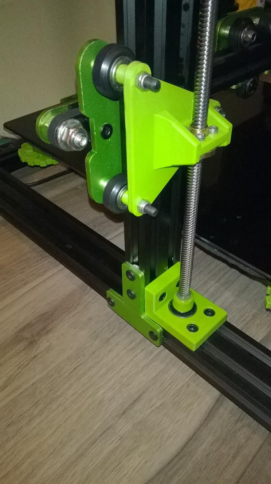

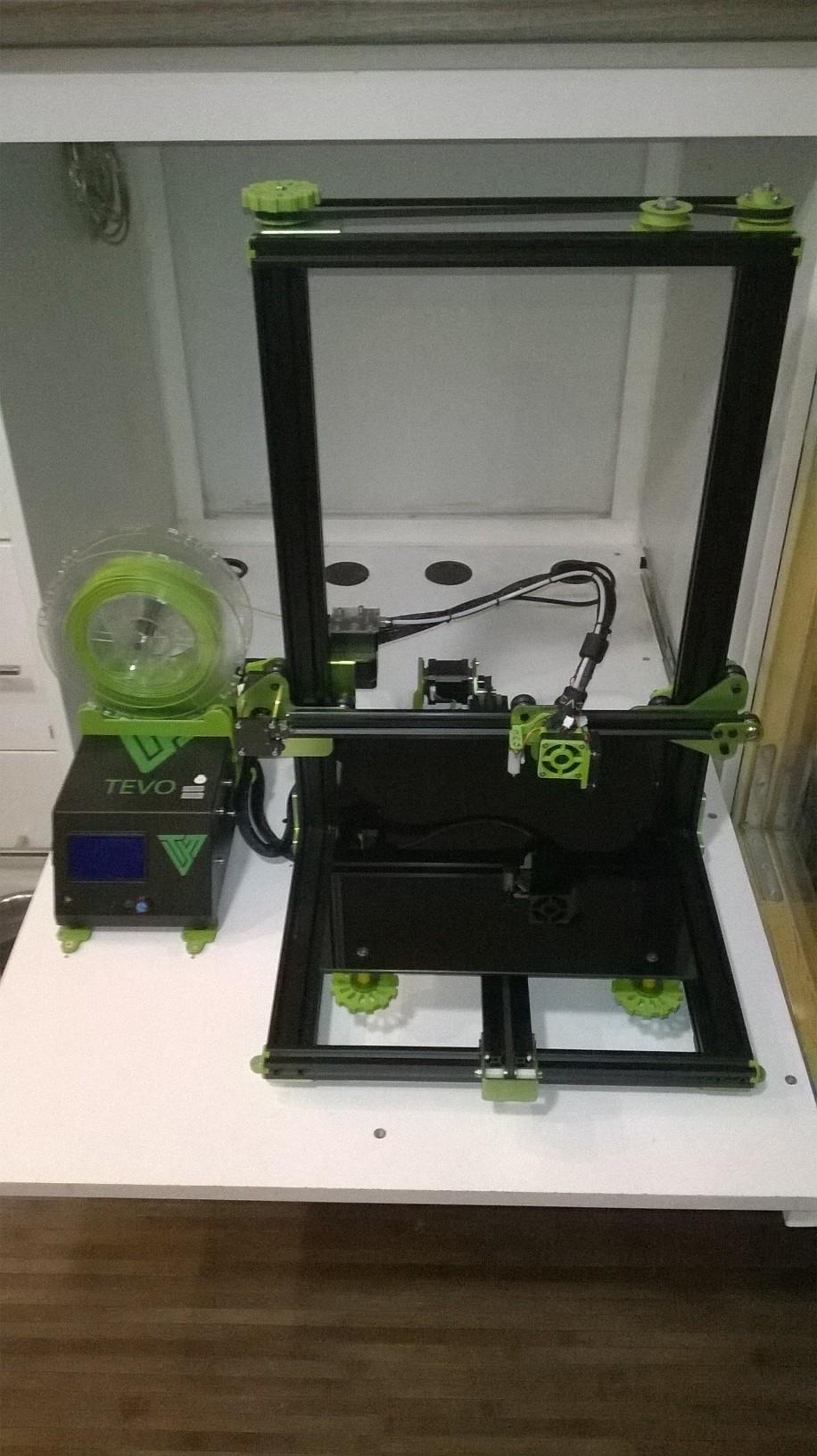

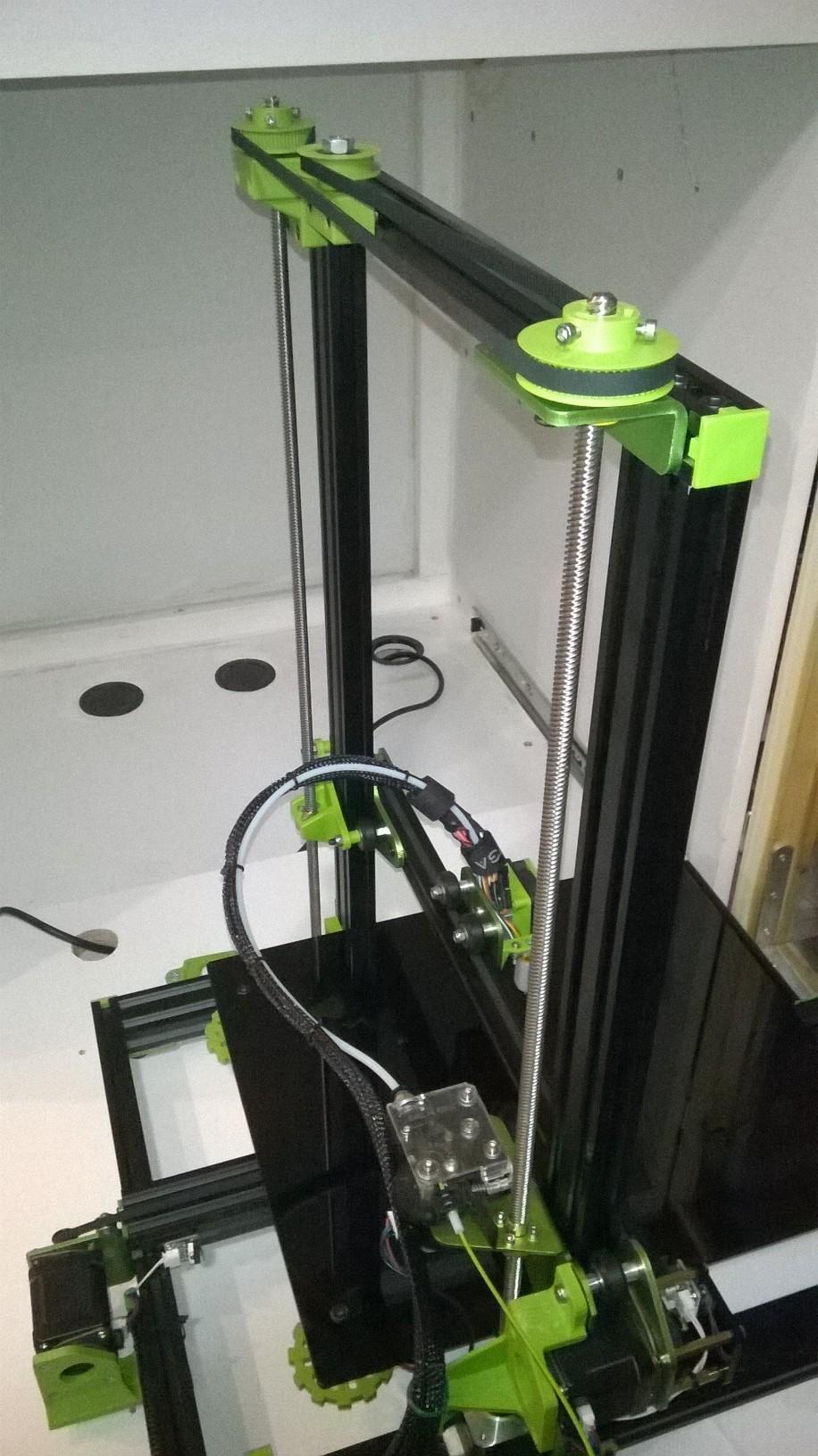

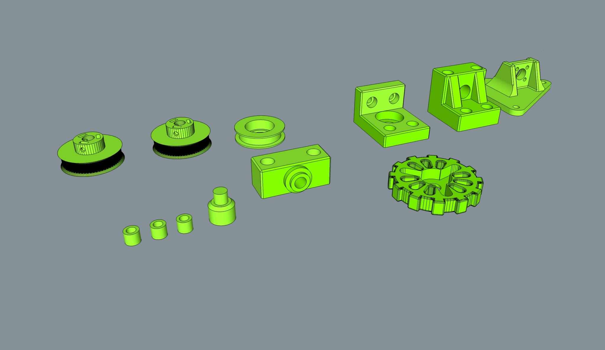

Artazole Posté(e) Novembre 25, 2018 Auteur Partager Posté(e) Novembre 25, 2018 "DualZiiiiiiiiiii, c'est fini !!!" Ben vi té ! Et puis, j'y pensais, c'est quand même le projet le plus vert et le plus écolo qui soit. Je suis dans le moove... ben vi, sans moteur et tout en vert, c'est écolo, épicétou. Alors comme d'hab, je vais coller la vue Sketchup, les photos in-situ et les stl pour qui n'en veut si vous voulez vous en inspirer. Les courses pour ce projet : - 2 tiges T8 + écrou en 600mm (les deux à recouper parce que sinon ça rentre pas dans le caisson). - 3 roulements de skate 608zz. - des vis M5 Tête CHC long 10 (4u) , 12 (2u), 20(4u), 45(2u). -> T-nuts dans extrudés. - une vis M5 Tête FHC long 45 -> celle qui posait souci dans l'idée mais une Tête Fraisée passe nickel dans l'extrudé). - une vis M8 Tête CHC long 30 et son écrou -> l'axe du tendeur. - 6 vis (pacem, para b... ) M3 Tête CHC long 10 + écrous -> blocage poulies. - 10 T-nuts M5. - 1 courroie 852mm fermée. Ça donne ce que vous voyez et ça marche fort bien, ça coince pas, ça grince pas, ça fait pas de caca-nerveux, du coup mon X est bien parallèle au plateau (0.02mm sur 280mm de largeur au pied à coulisse). Conclusion : opération réussie, même réussie du premier coup, je trouve ça bizarre j'ai pas eu de galère, je suis pas habitué avec cet outil pardi ! Je rajouterai que j'ai fait une ch'tite poignée, à l'unisson de celles qui me servent à régler le bed. Cette poignée se pose sur la poulie (droite ou gauche) et se retire aussi simplement une fois le méfait accompli. Petit rajout pour le confort parce que la Belle rentre dans son caisson et que je n'avais que 35mm de marge pour tout passer. Donc poignée amovible qui se prend sur les 3 vis à 120° qui bloquent la poulie sur la tige T8. Les stl en fin de post. DualZ Roue Z.stl DualZ Poulie Tendeur 608.stl DualZ 608 T8 Bas.stl DualZ 608 T8 Haut.stl DualZ entretoise.stl DualZ Plaque_T8.stl DualZ Poulie 64d.stl DualZ teton T8 2.stl DualZ tendeur_V2.stl 2 Lien vers le commentaire Partager sur d’autres sites More sharing options...

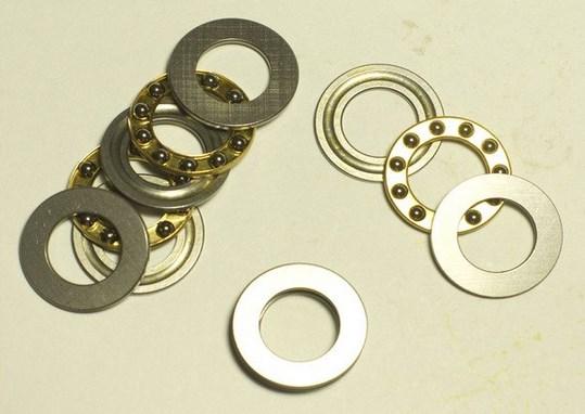

rmlc460 Posté(e) Novembre 25, 2018 Partager Posté(e) Novembre 25, 2018 (modifié) Ficelles de caleçon ! Euhhh nan, Félicitations ! (V'la que je me mets à l'humour à la JCG, moi)... Ya quand même des mecs qui bossent propre, ça fait plaise à voir... Mais dis moi, vu ta bague en bas du nouveau Z, tu appliques bien un effort axial sur le roulement du bas, non? Je dis ça parce justement, j'ai approvisionné des butées à bille car je crains un problème à terme: Modifié (le) Novembre 25, 2018 par rmlc460 Lien vers le commentaire Partager sur d’autres sites More sharing options...
Artazole Posté(e) Novembre 25, 2018 Auteur Partager Posté(e) Novembre 25, 2018 Merci Richard. Oui, je suis dans l'obligation de l'avouer, je fais porter un effort latéral sur un roulement. Et je n'ai pas mis ni commandé de butée à billes. Et c'est pas bien. Mais je vais voir si ça "souffre" et si il fallait une upgrade en v2.0 alors je referai le bas en prenant en compte une butée à billes. Tu as raison, mécaniquement ce n'est pas bon. Mais... j'ai réchéfli à la chose en amont et ces roulements, vus ce qu'ils encaissent en latéral quand tu skates avec, je ne pense pas que ce soit la charge de la moitie de l'axe X qui fasse sortir la bague du centre de son logement par poinçonnement. Nous verrons bien. Lien vers le commentaire Partager sur d’autres sites More sharing options...
rmlc460 Posté(e) Novembre 25, 2018 Partager Posté(e) Novembre 25, 2018 Oh c'est sur, ça ne va pas trop souffrir avant longtemps ! En revanche, sur les kits tout faits, il n'y a qu'un roulement, en haut, et c'est un 688Z (8/16/5). Une ref que je ne connaissais même pas, et pourtant je ne suis par complètement ignorant dans ce domaine. Mais du coup, c'est pas du tout les mêmes billes... Et surtout, il n'y a rien pour le bas: il est en effet plus simple de ne pas se retrouver avec un guidage en 3 point (ou alors il en faut un flottant, comme du côté moteur). Question d'alignement. Du coup, tout le poids (tige filetée + axe X) porte sur le pièce haute. J'espère avoir suffisamment de longueur de tuge pour incorporer mes butées Après; il y a un autre détail qui change sur les kits tout faits: la taille des roues dentées du haut. Sur ce que j'ai reçu, elles font seulement Ø12 ext. Je ne sais pas si ça a une réelle incidence sur le fonctionnement. Lien vers le commentaire Partager sur d’autres sites More sharing options...
Artazole Posté(e) Novembre 25, 2018 Auteur Partager Posté(e) Novembre 25, 2018 @rmlc460 Comme tu auras une roue Ø12 de chaque coté, ça change rien, y a pas de réduction. Mais moi j'ai mis 64 dents pour 2 raisons : La première c'est d'avoir du couple sur le deuxième arbre et la deuxième , mon calcul d'entraxe + 2 demi-diamètres donnait 848mm ->[(2x(32x2))+2x360)]=848 au pas de 2mm. Donc la 852mm collait bien en me laissant un peu de mou pour le tendeur. Ceci dit, ça force peut-être un peu plus sur le moteur qu'avec 2 poulies Ø12. Mes poulies 64dents ont un diamètre à la gorge (arrêtes, tu te fais du mal ) de 40mm. Lien vers le commentaire Partager sur d’autres sites More sharing options...
Desmojack Posté(e) Novembre 27, 2018 Partager Posté(e) Novembre 27, 2018 Bien ton dualZ J'ai juste reçu une pochette de vis hier sur les 10 commandes, ça me laisse du temps avant le retroussage de manches. Puis je trouve que le système de @rmlc460 avec la butée à billes, est bien vu, encore un truc à commander qui va mettre 3 semaines à venir. Lien vers le commentaire Partager sur d’autres sites More sharing options...
supernono Posté(e) Novembre 27, 2018 Partager Posté(e) Novembre 27, 2018 j'ai acheté des butées a billes chez 123roulements a environ 4.50 euros pièces livraison en 2 jours Lien vers le commentaire Partager sur d’autres sites More sharing options...
rmlc460 Posté(e) Novembre 27, 2018 Partager Posté(e) Novembre 27, 2018 Ah ouais, mais moi, c'est 3.22 les 5. Tiens, si tu veux, @Desmojack, je t'en mettrai une dans une enveloppe, je ne devrais plus tarder à recevoir les miennes. Et pis mon évolution, c'est pas pour tout de suite, vu que j'ai dû recommander une tige T8 ! Lien vers le commentaire Partager sur d’autres sites More sharing options...

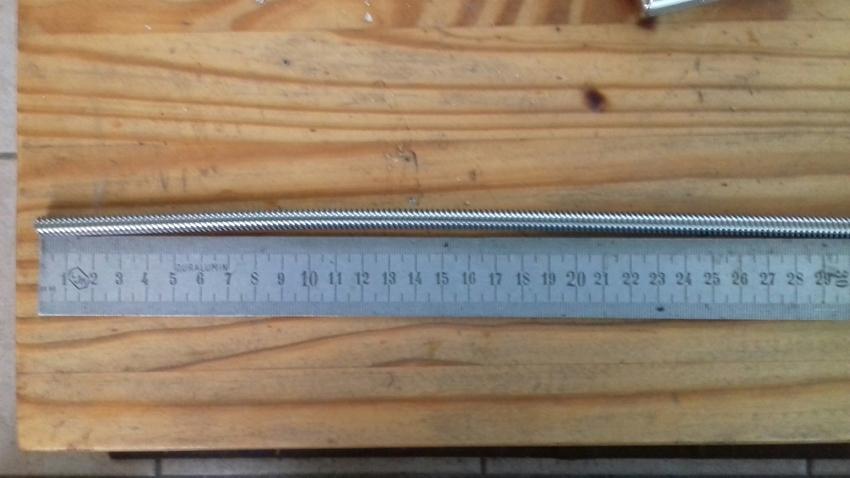

Desmojack Posté(e) Novembre 28, 2018 Partager Posté(e) Novembre 28, 2018 Merci @rmlc460 Je te cale mes coordonnées en MP. Pourquoi as tu recommandé une T8??? Tordue dans le transport?? Je crains un peu l'état de ces tiges après livraison, surtout avec le bol que j'ai. Lien vers le commentaire Partager sur d’autres sites More sharing options...
rmlc460 Posté(e) Novembre 28, 2018 Partager Posté(e) Novembre 28, 2018 (modifié) Nan, carrément perdue, c'était tellement bien emballé qu'elle s'est fait la malle et doit traîner quelque part dans la soute d'un avion... J'ai reçu le carton qui allait bien, mais avec seulement le sachet d'accessoires. Du coup, j'ai commandé >>>ça<<< en longueur 600, et j'ai demandé le remboursement de ce montant, parce que l'autre dingue à l'autre bout de la planète, il pinaillait trop. Ça fait plusieurs litiges que j'ai chez Ali, particulièrement ces derniers mois, et je constate que leur réactivité est satisfaisante. Pareil, j'ai commandé un écran 7" pour le Rasp sur Ebay, qui devait être en France, et comme il n'est pas arrivé,je me le suis fait rembourser: en fait, le vendeur m'envoyait des mails de Shenzen, pour me dire que c'était la faute du transporteur! J'aime pas Ebay. Modifié (le) Novembre 28, 2018 par rmlc460 Lien vers le commentaire Partager sur d’autres sites More sharing options...
Desmojack Posté(e) Décembre 2, 2018 Partager Posté(e) Décembre 2, 2018 J'ai reçu la mienne et comme je le craignais, .... tordue!!! Bon, le l'ai presque récupérée à force de la tortiller pendant une heure, juste 2 mini faux ronds à rectifier. J'ai quand même contacté le vendeur, histoire de râler, pour le moment, pas de retour. Lien vers le commentaire Partager sur d’autres sites More sharing options...
Artazole Posté(e) Décembre 2, 2018 Auteur Partager Posté(e) Décembre 2, 2018 Merdoum... J'ai eu du bol, super bien emballées et renforcées aux bouts pour pas que ça s'en aille, les deux tiges solidement serrées pour éviter de se tordre et le tout dans un carton long bourrés de bulles d'air. Et puis j'en ai pris deux parce que celle en place est trop courte pour y rajouter la poulie et puis l'usure de la première risquerait d'être préjudiciable à l'homogénéité. En démarrant sur 2 neuves, on évite théoriquement les écarts d'une tige à l'autre même si je me doute bien qu'elles ne sont pas identiques. L'idéal serait d'avoir deux tiges coupées du même morceau de 6m (ou 12m ???) pour être sûr que l'outil ayant usiné soit le même. A détordre pour être sûr de la rectitude, j'avoue qu'a part un marbre aux bonnes dimensions, je vois pas. Une presse peut-être ? Mais attention de ne pas matter le pas de vis. Bon courage @Desmojack!! Lien vers le commentaire Partager sur d’autres sites More sharing options...
rmlc460 Posté(e) Décembre 2, 2018 Partager Posté(e) Décembre 2, 2018 Ah ouais, pas étonnant qu'ils fassent le mort! Moi, j'ai ouvert un litige chez Ali, et me suis fait rembourser de quoi acheter une autre T8 ! J'ai demandé u peu moins de 6$, et du coup j'ai pris une tige de 600mm. Vu que tu as la photo, fais-en autant, c'est toujours ça de pris sur le dos de ces abrutis. Lien vers le commentaire Partager sur d’autres sites More sharing options...
Desmojack Posté(e) Décembre 2, 2018 Partager Posté(e) Décembre 2, 2018 Oui, j'ai envoyé la photo dans mon message et j'ai demandé au vendeur de m'en renvoyer une (j'aurais dû demander le remboursement). Ca fait 24 heures que je l'ai contacté et pour l'instant pas de réponse. J'aviserai demain. Pour détordre, ça le fait à la main, ce matériau est vachement souple. Suffit de doser et de bien viser. Posé sur une table plane avec un éclairage rasant, on voit bien où intervenir, juste de la patience. Mais ça me gave quand même. Lien vers le commentaire Partager sur d’autres sites More sharing options...
Desmojack Posté(e) Décembre 3, 2018 Partager Posté(e) Décembre 3, 2018 Bon, le vendeur a répondu en me demandant, en retour, une tof du code barre qui accompagnait le T8 pour vérification, alors qu'il a tout le suivi Aliexpress .... Ca sent le kasskouille à plein nez Coup de bol de riz, j'ai retrouvé cette p****n d'étiquette à suivre Lien vers le commentaire Partager sur d’autres sites More sharing options...
rmlc460 Posté(e) Décembre 3, 2018 Partager Posté(e) Décembre 3, 2018 Si ça se trouve, il va te dire que c'est bien le code barre qui correspond aux tiges tordues ! Regarde bien le délai qu'il te reste pour déclencher un litige Lien vers le commentaire Partager sur d’autres sites More sharing options...
Desmojack Posté(e) Décembre 3, 2018 Partager Posté(e) Décembre 3, 2018 il y a 8 minutes, rmlc460 a dit : Si ça se trouve, il va te dire que c'est bien le code barre qui correspond aux tiges tordues !... Ha zut, j'avais pas précisé que j'en voulais des droites Lien vers le commentaire Partager sur d’autres sites More sharing options...
