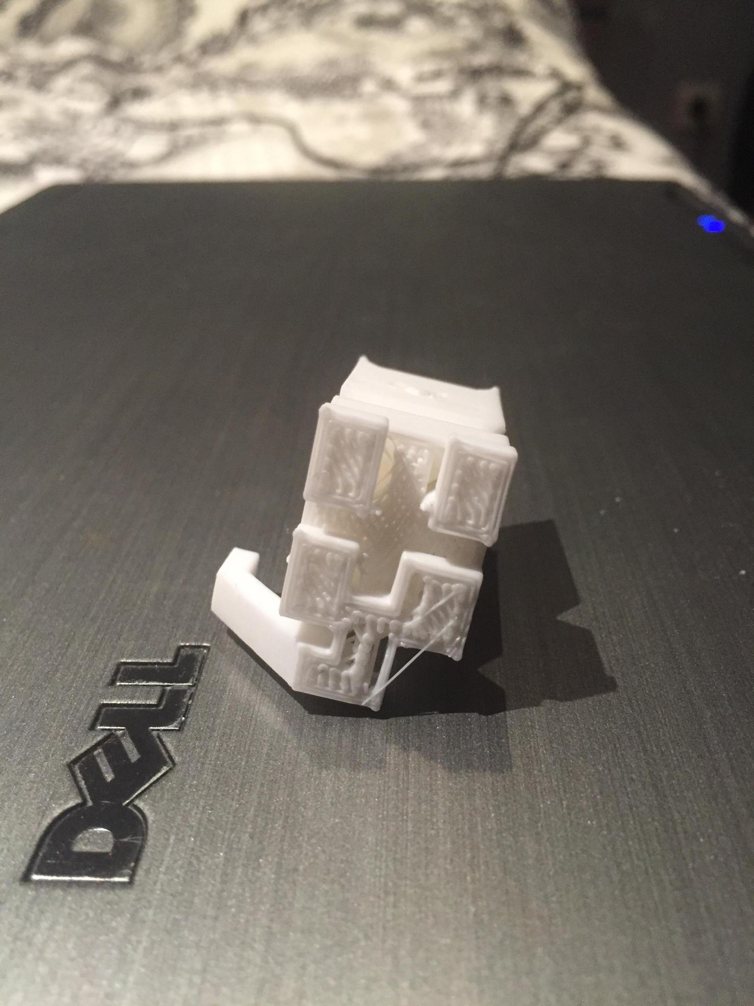

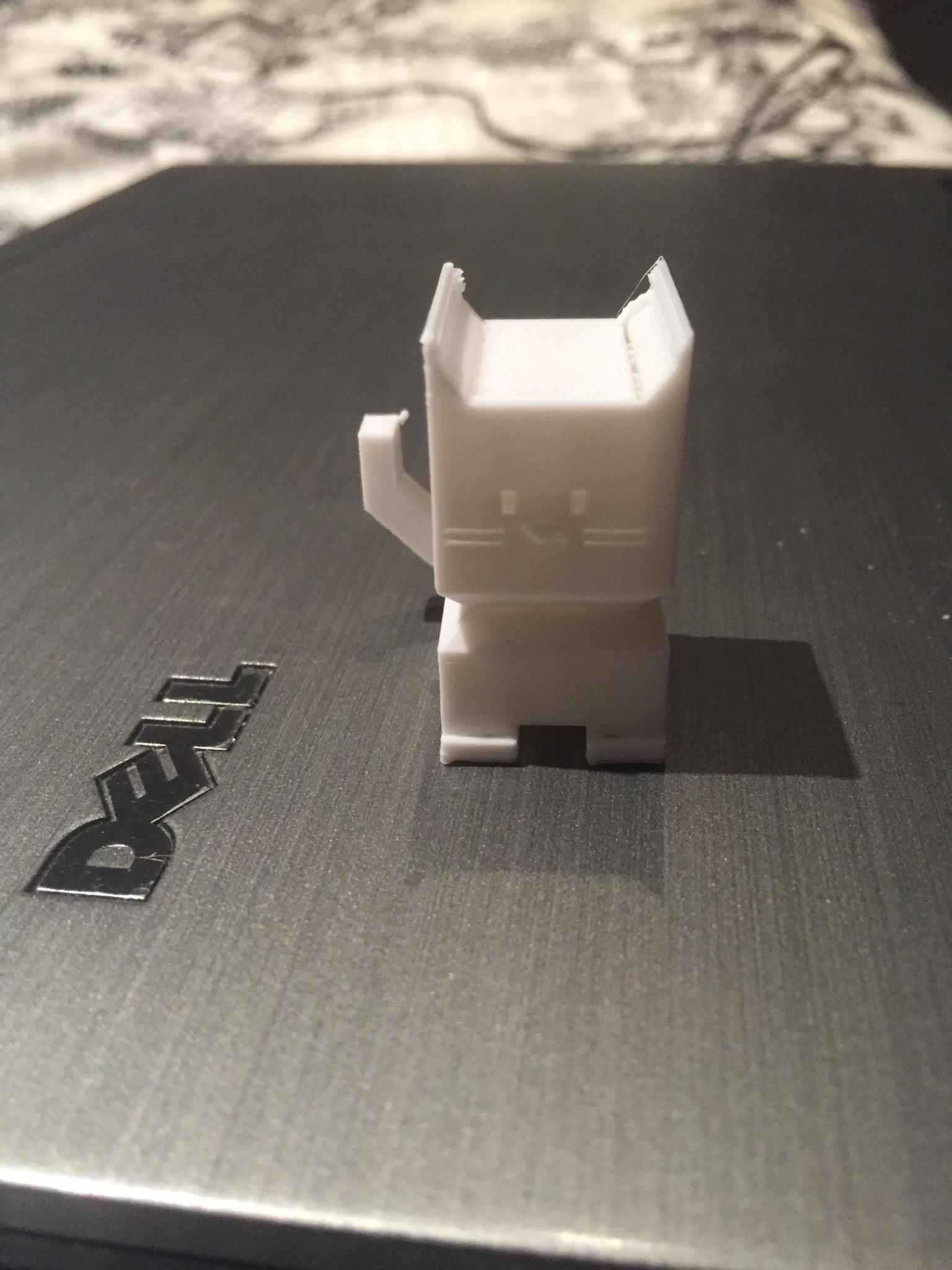

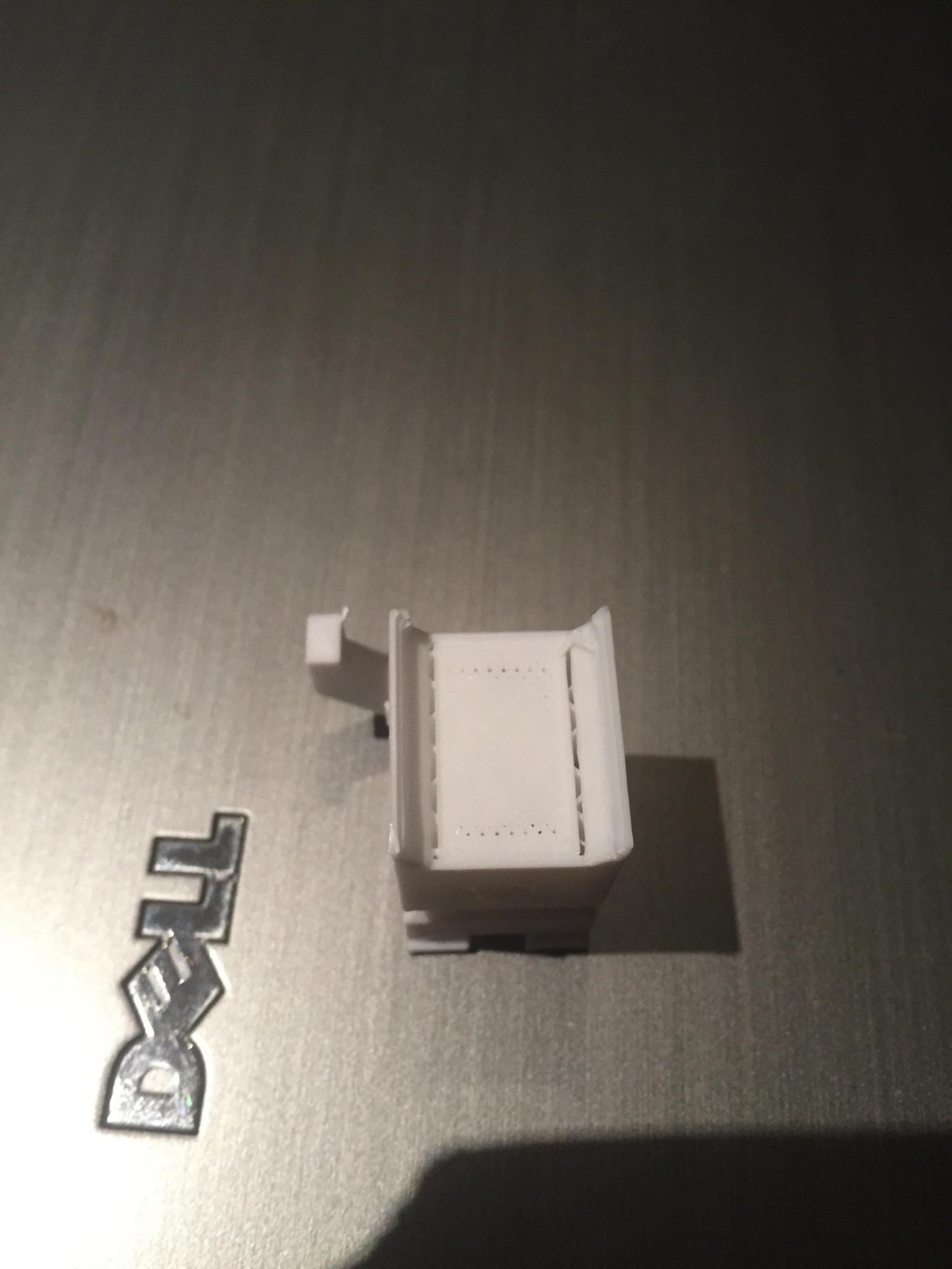

Kiwiii Posté(e) Octobre 30, 2018 Partager Posté(e) Octobre 30, 2018 Bonjour a tous ! J'ai recu ma Ender 3 aujourd'hui, et me suis empressé d'imprimer un calicat. Je vous mets les photos. Comme on peut le voir, les moustaches sont legerement décalées vers la gauche, et l'impression est mal remplie ? a quoi est ce du ? merci Lien vers le commentaire Partager sur d’autres sites More sharing options...

Bosco2509 Posté(e) Octobre 31, 2018 Partager Posté(e) Octobre 31, 2018 Hum... sans être méchant... c'est bien de demander de l'aide... mais on manque cruellement d'infos pour t'aider... Quel logiciel utilise-tu ? Cura ? Ultimaker Cura ? autre... lequel ? Quels sont tes paramètres d'impressions ? A vue de nez... c'est un soucis de paramètrages... mais sans connaitre les paramètres... je peut pas t'aider... La seule chose que je peut te proposer... c'est que tu fasse un test avec ce profil (en l'important dans Ultimaker Cura):PLA_Draft_0.2mm.curaprofile Et.... pitié... les chats, les figurines, etc... tout cela c'est très minions... mais c'est pas l'idéal pour voir les soucis d'impressions... donc un cube... une photo de chaque face (X ; Y ; Z)... et tu viens poster cela...cube calibration 30_20.stl Lien vers le commentaire Partager sur d’autres sites More sharing options...

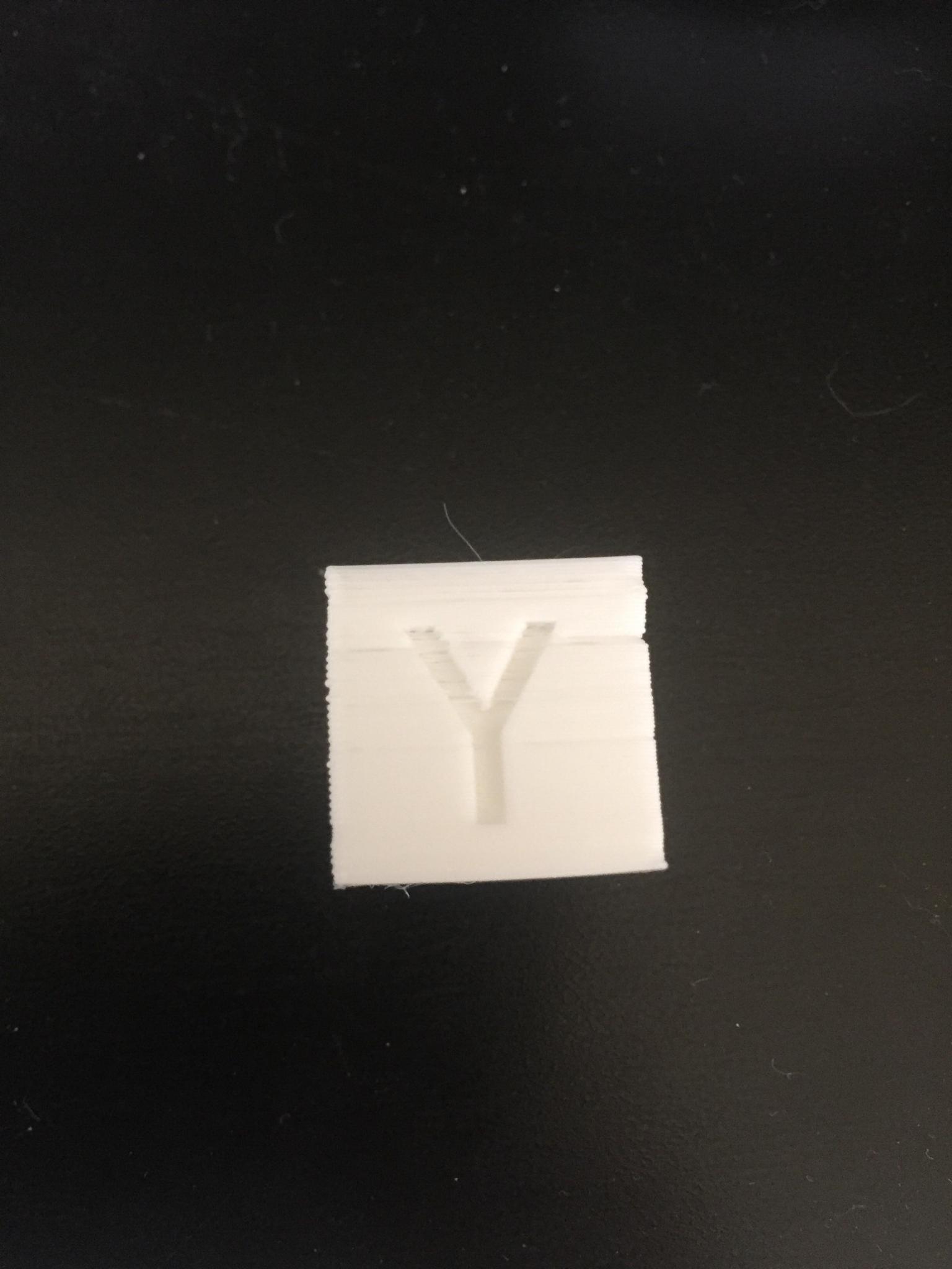

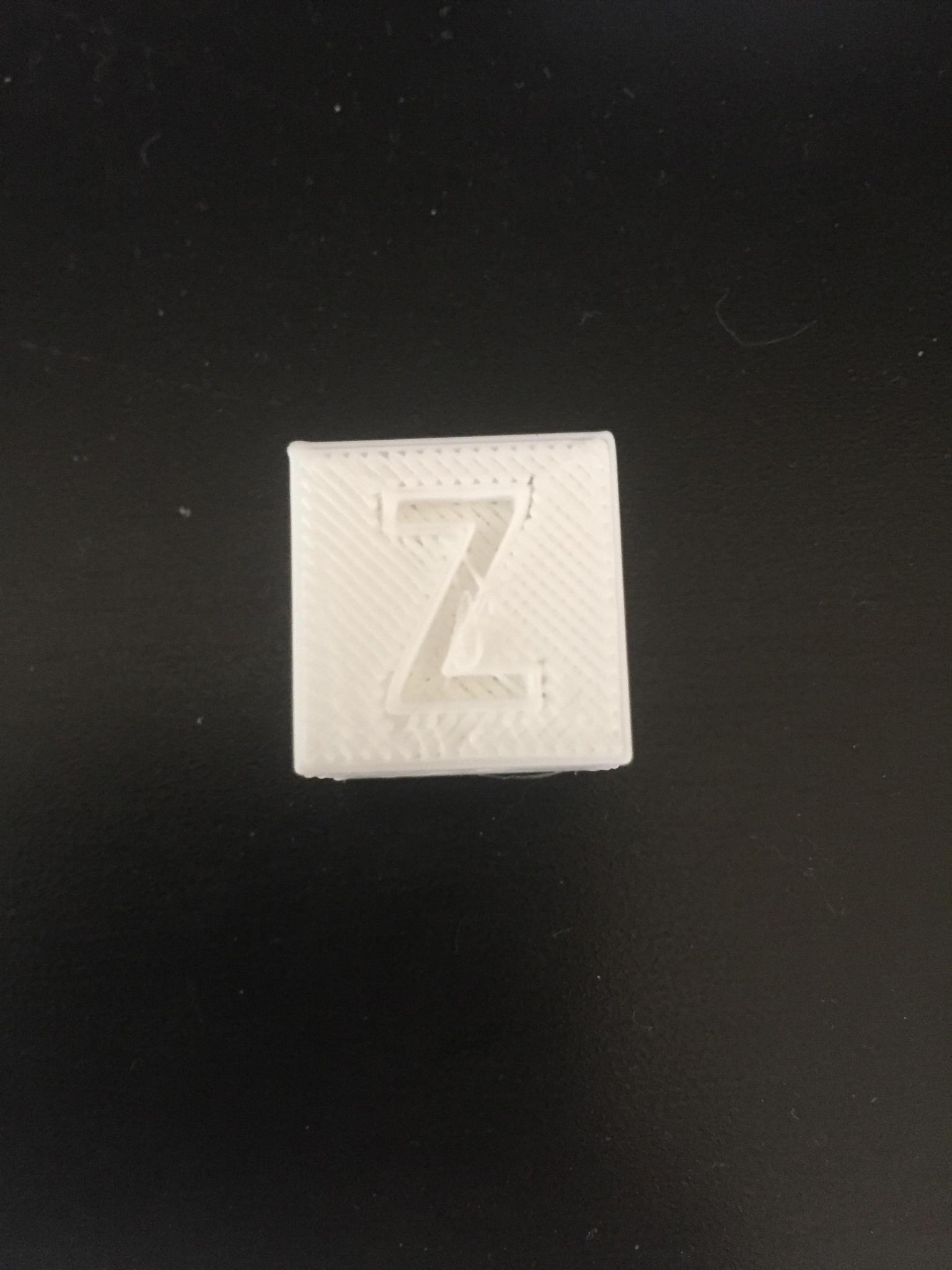

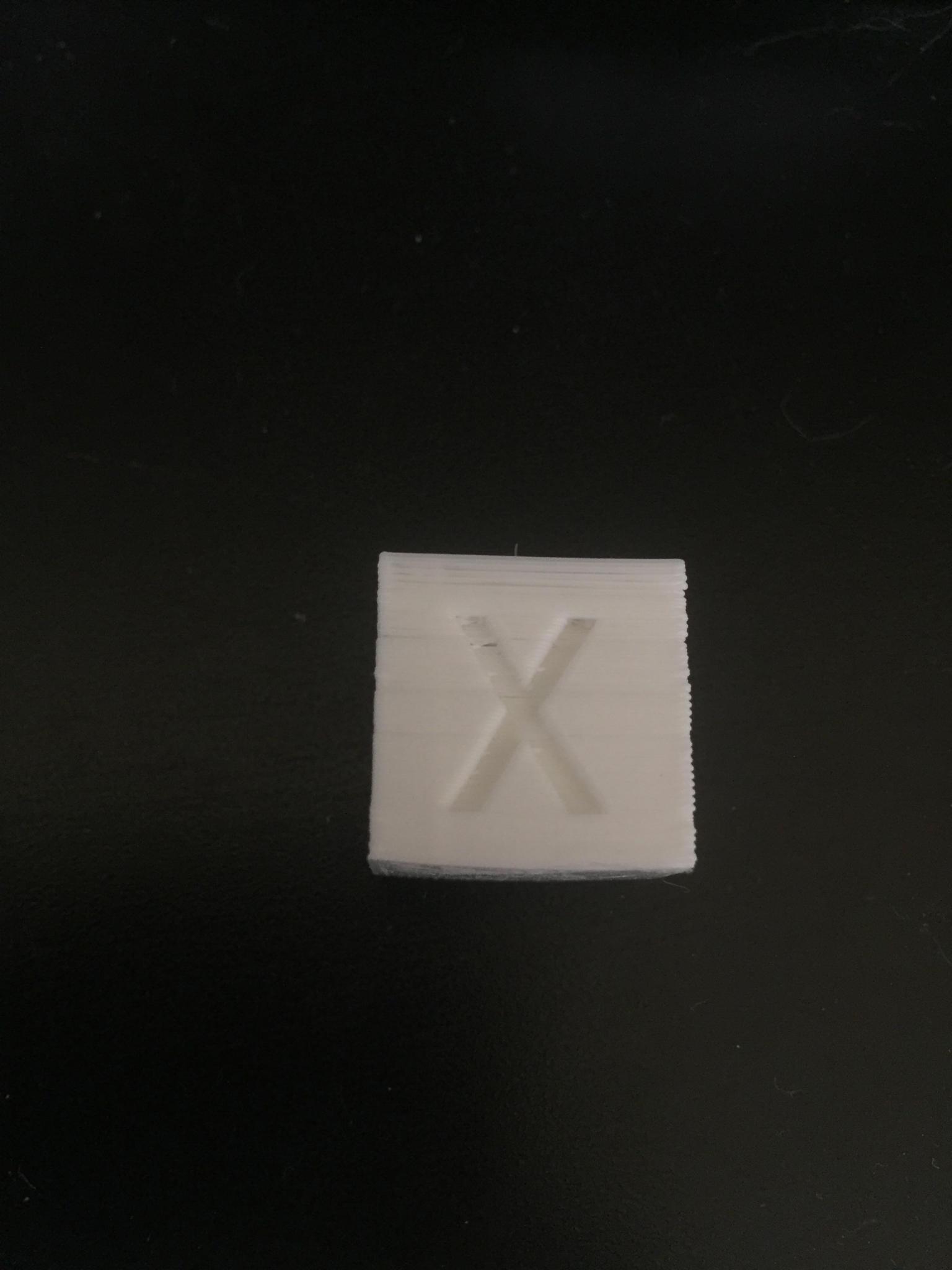

Kiwiii Posté(e) Octobre 31, 2018 Auteur Partager Posté(e) Octobre 31, 2018 C'etait sous Cura Voici un cube Les cotes sont bonnes, mais X et Y sont decallés. L'imprimante n'imprime pas au centre du bed, mais en avant vers la gauche Lien vers le commentaire Partager sur d’autres sites More sharing options...
Bosco2509 Posté(e) Octobre 31, 2018 Partager Posté(e) Octobre 31, 2018 Tu as utilisé tes paramètres ou... tu as importé ceux que j'ai mis ? Citation L'imprimante n'imprime pas au centre du bed, mais en avant vers la gauche Euh... What the fuck ?Pourquoi ne pas imprimer au centre ? Je constate... un léger warping sur la photo du X. Donc peut être un soucis de première couche pas assez écrasé. Je constate que les couches sont visibles... quasiment à l'oeil nu... peut être un soucis de température trop basse... Ce qui reviens à... Quels sont tes paramètres d'impressions ? Je peut pas deviner tes paramètres d'impressions... Une capture d'écran de Cura, surtout des paramètres personnalisés... cela aiderai beaucoup à trouver la solution. Lien vers le commentaire Partager sur d’autres sites More sharing options...
Kiwiii Posté(e) Octobre 31, 2018 Auteur Partager Posté(e) Octobre 31, 2018 Non non j'ai imprimé avec les parametres recommended de Cura : 20% de remplissage, 0.2mm, 200 degres de temp, Fan 90% J'en sais rien, l'objet est placé au centre sur cura, mais l'impression est décallée sur la machine ! Lien vers le commentaire Partager sur d’autres sites More sharing options...

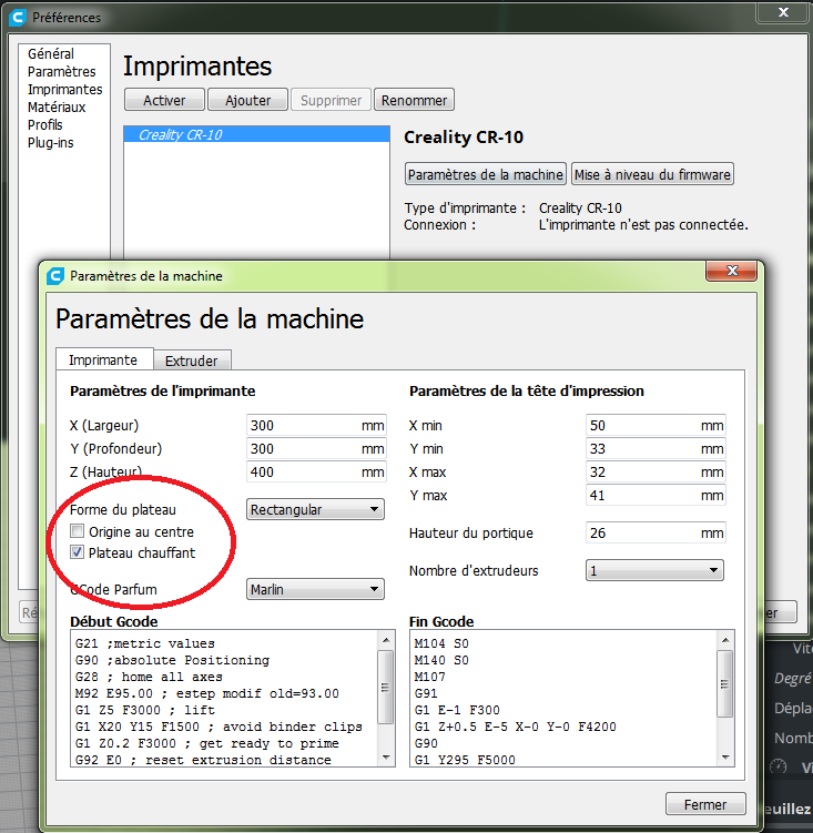

fran6p Posté(e) Octobre 31, 2018 Partager Posté(e) Octobre 31, 2018 il y a 44 minutes, Kiwiii a dit : J'en sais rien, l'objet est placé au centre sur cura, mais l'impression est décallée sur la machine ! C'est très souvent dû à un mauvais paramétrage de l'imprimante dans Cura (une copie écran comme te le demandes @Bosco2509 est bien plus parlante qu'un long discours ). Mes paramètres concernant ma CR10 (à modifier en fonction de ton Ender3), ne pas cocher "origine au centre" (l'origine (x=0,y=0) sur nos Creality est l'avant gauche du plateau !). Pour la qualité de tes impressions, n'ayant pas les informations suffisantes, je ne puis t'aider plus amplement: I'm not a seer, so I can't guess Et un lien regroupant les sites qui visuellement pourront te guider quant à tes soucis d'impression : ici sur ce forum (merci à @Yo' de me l'avoir rappelé ). Lien vers le commentaire Partager sur d’autres sites More sharing options...
