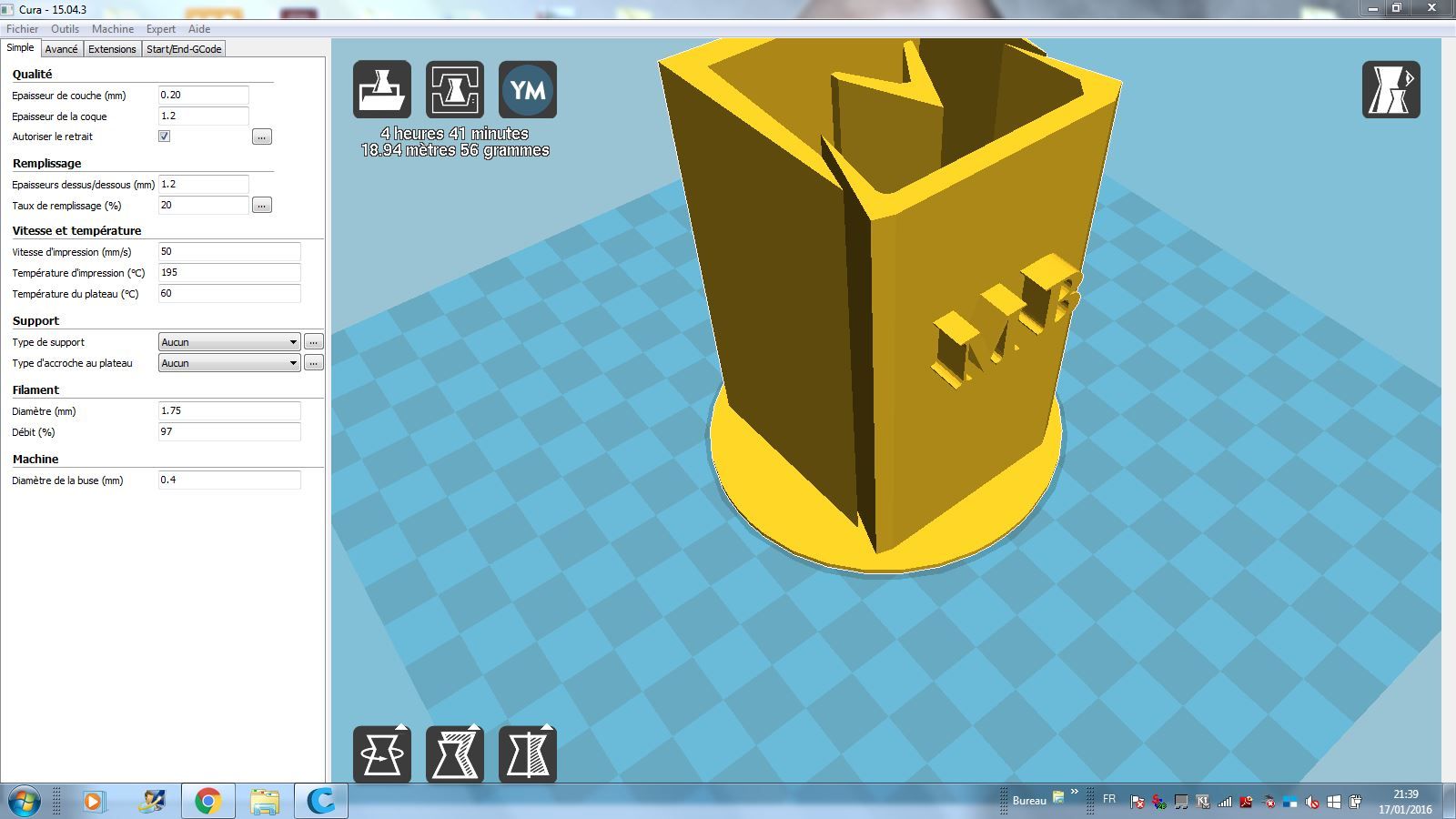

Franlit Posté(e) Janvier 17, 2016 Partager Posté(e) Janvier 17, 2016 Bonjour à tous J'ai essayer de rajouter du texte sur le pot a crayon Dagoma. Je l'ai fait dans Sketchup puis export slt. Ca marche mais a l'impression des lignes se rajoute a la fin du texte. Elle ne sont pas visibles dans sketchup ni dans cura vue standart mais apparaissent dans vue par couche. ci-joint le fichier stl. Un idée pour éviter ça ? ou un autre moyen de rajouter du texte en relief ? Merci pour votre aide Pot à crayonMB.stl Lien vers le commentaire Partager sur d’autres sites More sharing options...
minipousse01 Posté(e) Janvier 17, 2016 Partager Posté(e) Janvier 17, 2016 Salut Franlit , j'ai ouvert ton fichier sous Cura 15.04.3 et j'ai bien ton texte qui apparait, est-ce que tu as déjà lancer ton impression ? Perso j'utilise solidworks pour créer mes pièces et ça marche lorsque je fait des pièces avec du texte. Lien vers le commentaire Partager sur d’autres sites More sharing options...

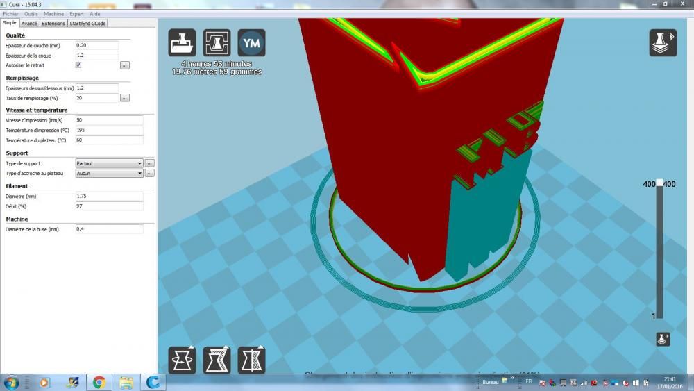

Franlit Posté(e) Janvier 17, 2016 Auteur Partager Posté(e) Janvier 17, 2016 Merci Minipousse Oui, imprimé il y a les lignes que tu vois à droite de la vue par couche. j'ai jeté l'objet, je pensais que c’était une erreur d'impression mais ensuite j'ai vu que c'était présent dans la vue par couche. C'est bizarre parce que j'en ai fait autre sans les traits, mais tout ce que je fais maintenant dans sketchup a ces traits à droite du texte. Lien vers le commentaire Partager sur d’autres sites More sharing options...
Franlit Posté(e) Janvier 29, 2016 Auteur Partager Posté(e) Janvier 29, 2016 Bonjour Pour ceux qui rencontrerais le problème, j'ai trouvé l'origine de mes traits parasites. Dans Sketchup j'avais simplement ajouter du texte 3d mais je n’avais pas groupé les objets avant export en slt. Un fois groupé, le fichier slt s'imprime proprement avec Cura by Dagoma avec une vue par couche ok. Amicalement 2 Lien vers le commentaire Partager sur d’autres sites More sharing options...
