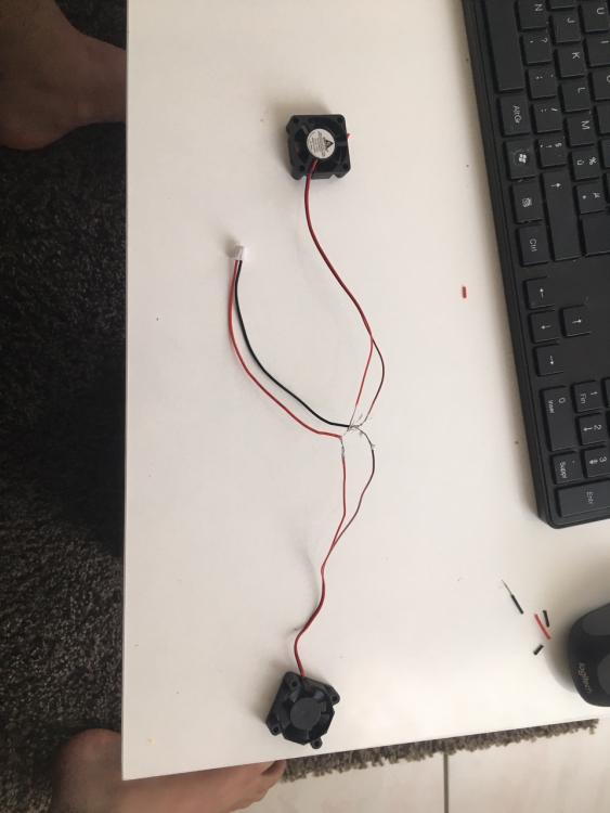

Janpolanton Posté(e) Mai 10, 2019 Partager Posté(e) Mai 10, 2019 C'est bien tu as de l'humour il y a 29 minutes, Charles25 a dit : Je ne sais pas comment les brancher vous pouvez m'aider s'il vous plait Tu t'es pas mélangé les pinceaux avec ces fils? Fais nous une photo ou un petit dessin qu'on comprenne un peu mieux. Lien vers le commentaire Partager sur d’autres sites More sharing options...

Charles25 Posté(e) Mai 10, 2019 Partager Posté(e) Mai 10, 2019 j'ai utilisé un connecter que j'ai acheter sur aliexpress et que j'ai utiliser avec l'ensemble des autres composants qui se branchent sur la carte. J'ai séparer le fil en deux, j'ai branche un premier ventilo sur la moitie du fil rouge et le second sur l'autre moitié ... Je vous fait une photo ce soir Lien vers le commentaire Partager sur d’autres sites More sharing options...
Janpolanton Posté(e) Mai 10, 2019 Partager Posté(e) Mai 10, 2019 il y a 4 minutes, Charles25 a dit : J'ai séparer le fil en deux, j'ai branche un premier ventilo sur la moitie du fil rouge et le second sur l'autre moitié ... Là j'aurai vraiment besoin d'une photo car je n'y comprends rien à ton branchement C'est quoi ces moitiés de fils, tu les as coupés? Lien vers le commentaire Partager sur d’autres sites More sharing options...
Charles25 Posté(e) Mai 10, 2019 Partager Posté(e) Mai 10, 2019 j'ai un fiche qui se connecte dans le connecteur de la Cboard https://fr.aliexpress.com/item/10-ensembles-2-broches-2-54mm-JST-XH-connecteur-fiche-24AWG-avec-150mm-longueur-c-bles/32840373933.html?spm=a2g0s.9042311.0.0.28966c37nVBhES J'ai deux fils qui sortent du connecteur, j'ai couper en deux et chaque moitié de fil est connecté à un ventilateur. Lien vers le commentaire Partager sur d’autres sites More sharing options...
Charles25 Posté(e) Mai 12, 2019 Partager Posté(e) Mai 12, 2019 Voilà le montage grossier habituellement je soude et je met des gaines de protection Envoyé de mon iPhone en utilisant Tapatalk Lien vers le commentaire Partager sur d’autres sites More sharing options...
sha Posté(e) Mai 12, 2019 Partager Posté(e) Mai 12, 2019 Faut absolument trouver combien peut supporter cette sortie Fan , si c'est une sortie type arduino et que tu y colles 2 ventilateurs de 100mA , ça va griller c'est certain .Ou alors il faut utiliser un transistor ou un relais pour passer la puissance et n'utiliser la sortie carte qu'en commande . Lien vers le commentaire Partager sur d’autres sites More sharing options...

trotro Posté(e) Mai 12, 2019 Partager Posté(e) Mai 12, 2019 il y a une heure, Charles25 a dit : Voilà le montage grossier ça à l'air bon, tes ventilateurs sont bien prévus pour du 24 V comme ceux là ? ou veux-tu les brancher ? il y a une heure, sha a dit : Faut absolument trouver combien peut supporter cette sortie Fan aucun problème, la sortie supporte 2 ventilateurs ; d'origine les 2 ventilateurs qui refroidissent les pièces sont en parallèles. Ils sont alimentés par un mosfet situé sur la carte emotronic. 1 Lien vers le commentaire Partager sur d’autres sites More sharing options...
Charles25 Posté(e) Mai 12, 2019 Partager Posté(e) Mai 12, 2019 Tout à fait ce sont bien les ventilateurs de 24 voltsJ’essaye sur le connecteur de la led Envoyé de mon iPhone en utilisant Tapatalk Lien vers le commentaire Partager sur d’autres sites More sharing options...
trotro Posté(e) Mai 12, 2019 Partager Posté(e) Mai 12, 2019 Je comprends pas, dans ce cas il ne devrait pas y avoir de problème. J'ai branché le ventilateur de tête sur cette sortie led sans soucis. Elle est alimentée direct en 24V. Lien vers le commentaire Partager sur d’autres sites More sharing options...
Charles25 Posté(e) Mai 12, 2019 Partager Posté(e) Mai 12, 2019 Je comprends pas, dans ce cas il ne devrait pas y avoir de problème.Moi non plus je vais ressayer Envoyé de mon iPhone en utilisant Tapatalk Lien vers le commentaire Partager sur d’autres sites More sharing options...
pascal_frigoriste Posté(e) Mai 13, 2019 Partager Posté(e) Mai 13, 2019 J'ai eu le coup un ventilateur qui a grillé instantanément... La polarité été inversée.. j'ai inversé + et - sur le suivant et là nickel depuis Lien vers le commentaire Partager sur d’autres sites More sharing options...
Charles25 Posté(e) Septembre 23, 2019 Partager Posté(e) Septembre 23, 2019 Bonjour J'ai essayer plusieurs fois et a chaque fois j'ai griller les ventillateurs, du coup j'ai changer mon caisson d'impression j'ai mit des bandes de LED pour éclairer la piéce en cours d'impression et je branche le ventilateur sur la prise de la LED Lien vers le commentaire Partager sur d’autres sites More sharing options...
Charles25 Posté(e) Novembre 21, 2019 Partager Posté(e) Novembre 21, 2019 Bonjour J'ai réussi a réparer mon soucis. Les ventilateurs ont leurs polarité inversés, du coup j'ai refait le montage en prenant en compte cette inversion de polarité. Miracle cela fonctionne, j'ai changer le fichier de configuration pour mettre le pin de la LED à la place de la ventilation et paf ça fonctionne. Du coup tout refonctionne comme avant Lien vers le commentaire Partager sur d’autres sites More sharing options...
