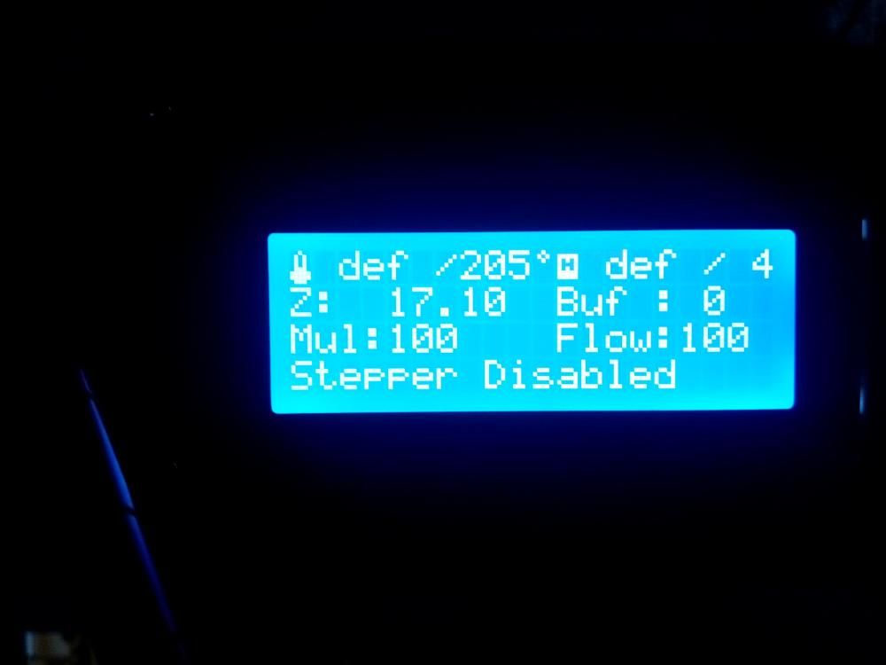

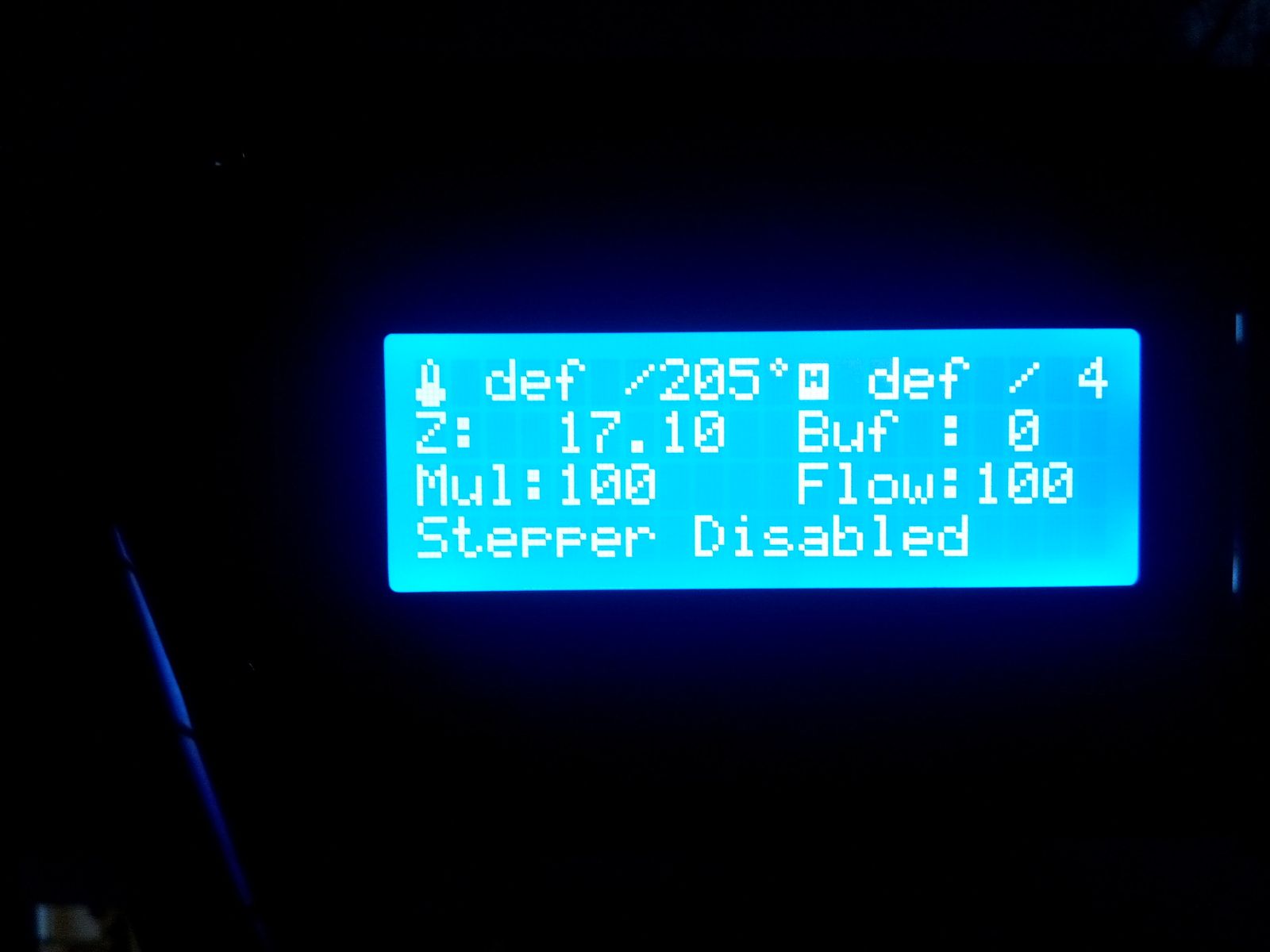

seb037 Posté(e) Janvier 17, 2016 Partager Posté(e) Janvier 17, 2016 Tout d'abord bonjour j'ai 2 soucis avec mon imprimante: dejas je travaille sous Win10 (aucun ecran de veille ni mise en veille de l'ordi) et imprime avec Repetier Host/Sclic3R 1/ lorsque je la connecte en USB (2.0 ou 3.0) il arrive par moment, et ce n'est jamais régulier, quel "perde" la connexion. ca ne serai pas très grave si se n’était toujours en pleine impression. Du coup pièce foutue. du coup j’imprime tjs avec la car SD. 2/ depuis peu lorsque j'imprime directement de la carte SD (et meme 1 fois connecter en USB) au cour de l'impression (mais pas a tout les coup) la "chauffe du fil et du plateau s’arrête, mais l'impression continu a imprimer dans le vide jusqu’à la fin. (sauf la fois en usb ou sa avait arreter tout. voir image jointe) bref si vous avez une idee je suis preneur Lien vers le commentaire Partager sur d’autres sites More sharing options...

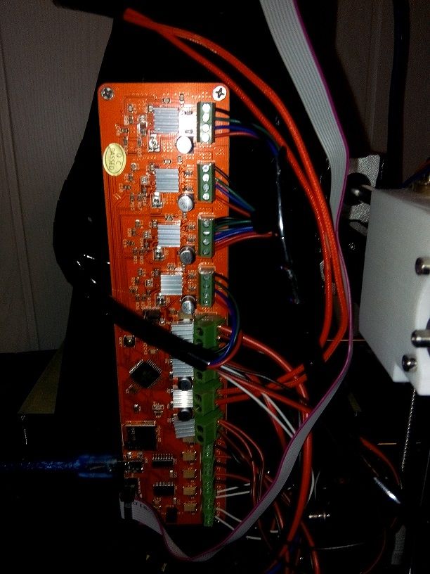

garcmi Posté(e) Janvier 17, 2016 Partager Posté(e) Janvier 17, 2016 met un ventilo sur tes steppers Lien vers le commentaire Partager sur d’autres sites More sharing options...
seb037 Posté(e) Janvier 17, 2016 Auteur Partager Posté(e) Janvier 17, 2016 ok mais c'est quoi les steppers ?? Lien vers le commentaire Partager sur d’autres sites More sharing options...
garcmi Posté(e) Janvier 17, 2016 Partager Posté(e) Janvier 17, 2016 les puces avec un radiateur alu dessus Lien vers le commentaire Partager sur d’autres sites More sharing options...
seb037 Posté(e) Janvier 17, 2016 Auteur Partager Posté(e) Janvier 17, 2016 ok je vais voir ca j'ai des vieux ventilo de pc ca devrai faire le taf. merci j'ai oublier de préciser la carte qui contrôle tout est une MELZI (photo) Lien vers le commentaire Partager sur d’autres sites More sharing options...
