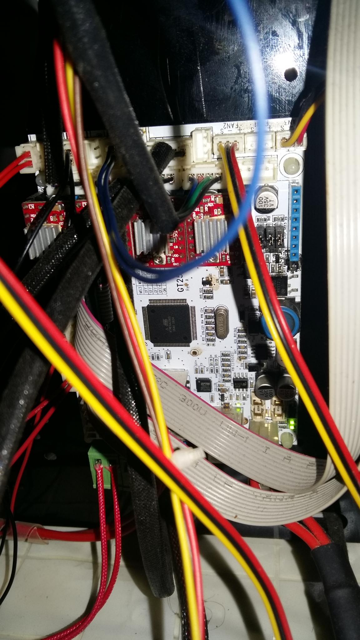

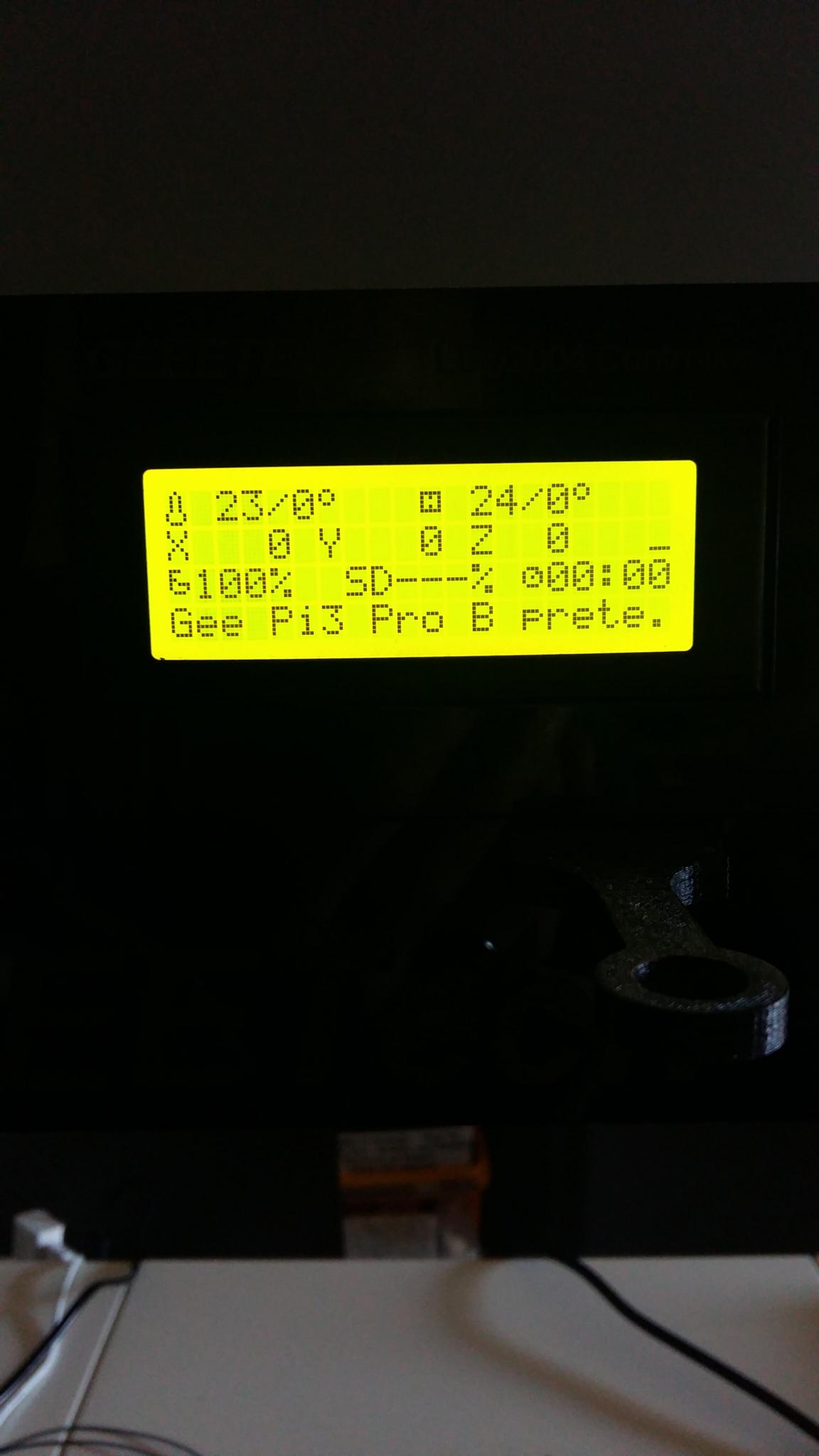

geoff440 Posté(e) Novembre 1, 2018 Partager Posté(e) Novembre 1, 2018 Bonjour, j'ai parcouru tout la section geeetech pour trouver un problème similaire, je n'ai trouvé qu' un sans réponse. J'ai une pro b, avec gt2560 rev A, 3dtouch. J'ai reçu des pièces mécaniques que j'ai remplacée, les 2 filet de bronze pour les tiges filetée de l' axe z et la partie qui entraîne le câble pour l'extrudeur en métal. J'en ai profité pour changer aussi le bas de l'extrudeur, tige filetée creuse et sonde et résistance chauffante. Jusque la tout fonctionnais avant ces changements, mais bizarrement au premier redémarrage, sur l' écran lcd a la place de geeetech pro b ça m' affiche STOPPe. Et sous repetier la connexion se fait mais ça affiche signal forced et aucune commande ne fonctionne. Même en voulant tenter de réinstaller marin, le programme m'affiche aussi un message d'erreur. Donc j'ai eu deux problèmes d' un coup alors que j'ai juste changer des pièces mécaniques et juste la tête de l'extrudeur. Le 3dtouch s' éclaire trois fois au démarrage à l'autotest mais aucun mouvement, et se met parfois en erreur, Quand je démarre en débranchant le 3dtouch, ça ne m'affiche plus STOPPe. Vous avez déjà eu ce problème ? Je peux pas téléverser le firmware, j'ai testé un autre câble usb, tester d' appuyez sur reset de la carte mère quand je télévèrse, désinstaller l' imprimante et rebrancher le câble, j' espère déjà que c'est un problème firmware ou pilotes ou programme parce que ça fait le deuxième 3dtouch que j' installe. Merci d'avance pour vos réponses Lien vers le commentaire Partager sur d’autres sites More sharing options...

Yo' Posté(e) Novembre 3, 2018 Partager Posté(e) Novembre 3, 2018 Je sens la galère. Faut commencer par le début. Cette imprimante est autonome et peut fonctionner sans PC. Débranche le câble USB de l'imprimante et n'y touche plus. Ensuite, mets l'imprimante en route et poste des photos de ce qui est affiché sur l'écran. Prends aussi des photos du reste de la carte. Peux tu confirmer ces points : L'imprimante fonctionnait avant le remplacement des pièces Tu n'as pas flashé la carte depuis le changement de pièces Lien vers le commentaire Partager sur d’autres sites More sharing options...
geoff440 Posté(e) Novembre 3, 2018 Auteur Partager Posté(e) Novembre 3, 2018 Oui pour l' autonomie je savais, j'ai testé les axes avec le bouton poussoir sur le LCD, tout fonctionne à part le 3dtouch. Et si je laisse brancher le 3dtouch, sur le LCD, à la place de Gee Pi3 Pro B prete, il y a STOPPe d' écrit. Oui tout fonctionnait avant le remplacement des pièces, je n'ai pas essayé de flasher la carte directement avant la constatation du STOPPe écrit sur le LCD mais lesinformations ne passait plus a partir de ce moment car repetier host m' affichait le message d'erreur comme sur le lien vidéo que tu m'as donné. Lien vers le commentaire Partager sur d’autres sites More sharing options...
