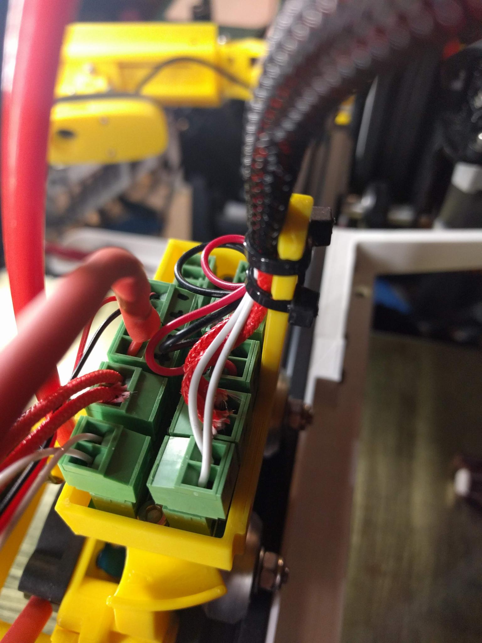

pyriame Posté(e) Novembre 2, 2018 Partager Posté(e) Novembre 2, 2018 bonjour, Je souhaite convertir la tête de mon imprimante en tête "plug and play", c'est à dire placer des connecteur sur le trajet de tous les files (résistance chauffante, capteur de tre et les 2 ventilo) qui partent de la tête. De cette façon je peut facilement changer de ventilateur ou de résistance sans devoir désouder ou refaire tous le faisceau. J'ai souder proprement tous les files des ventilos et je peut maintenant les changer quant je veut mais je me demande si c'est possible aussi sur le câble de la thermistance ? C'est celui qui est blindé avec une gaine tressé. Pour moi c'est du 12V donc il me semble que ça pose pas de problème mais j'ai un doute. Avez vous déjà installer des connecteurs sur le trajet de ce cable ? Pas de risque que ça fonde ou que la résistance chauffe moins ? Quelqu'un sais pourquoi ils ont cette gaine spécial ? Merci de votre aide . Lien vers le commentaire Partager sur d’autres sites More sharing options...

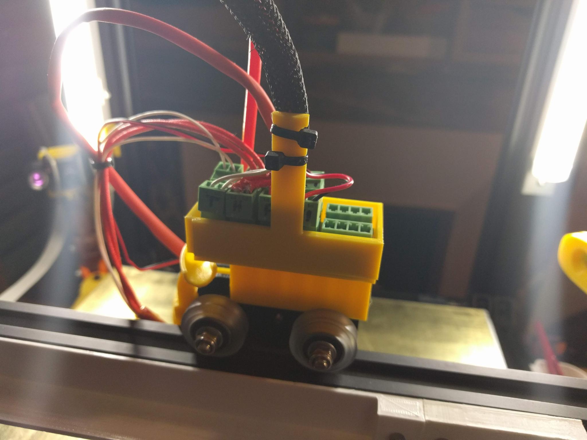

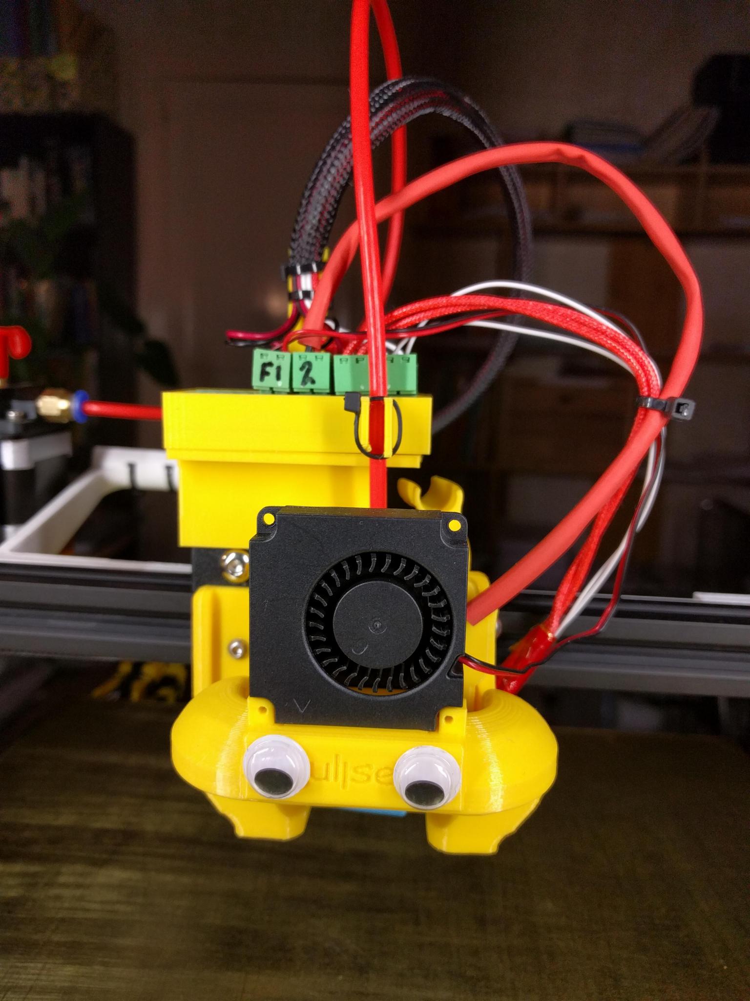

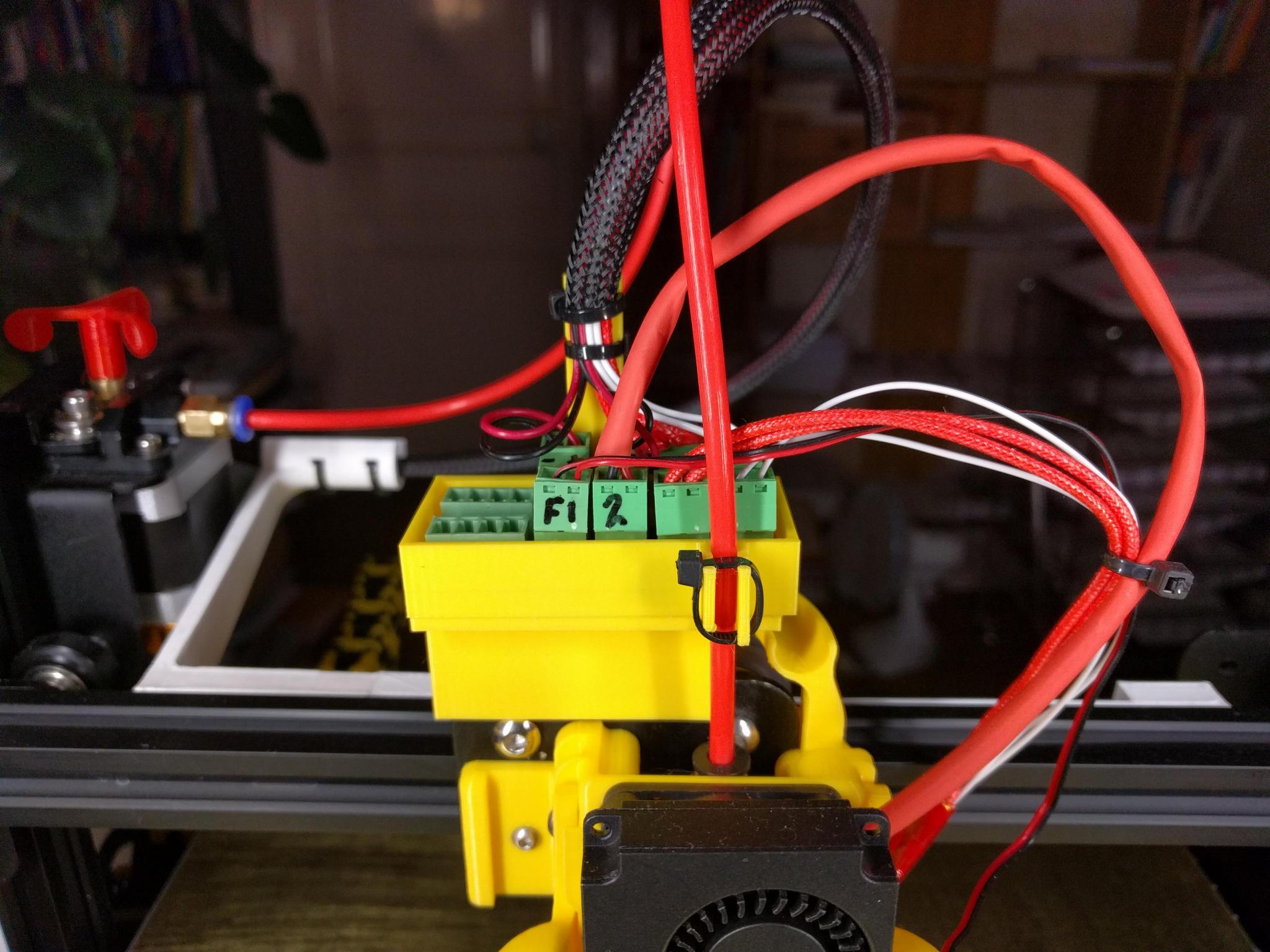

Lecoyote Posté(e) Novembre 2, 2018 Partager Posté(e) Novembre 2, 2018 (modifié) La gaine tressée, c'est sur les fils de la cartouche de chauffe et pas sur ceux de la thermistance. J'ai eu la même idée que toi et j'ai fait un hub qui regroupe tous les fils sur des connecteurs Jst SM. Aucun problème, ca fonctionne depuis des mois et sans surchauffe ou autre. https://www.thingiverse.com/thing:3036892 Sur le même principe, j'ai fait aussi un hub adaptable sur le Petsfang2 pour ceux qui l'utilisent, et un pour la nouvelle tête E3dv6 clône de Creality. Modifié (le) Novembre 2, 2018 par Lecoyote Lien vers le commentaire Partager sur d’autres sites More sharing options...

Tircown Posté(e) Novembre 5, 2018 Partager Posté(e) Novembre 5, 2018 Si je comprend bien Pyriame confond thermistance et cartouche chauffante. La première est un signal la seconde une puissance en 12/24V selon ton imprimante et doit tenir une certaine puissance. 40W en 12V ça fait presque 3.5A et finalement il y a peu de connecteurs de petite taille qui supportent ça. J'ai justement passé 3h en DAO hier pour explorer la piste des pogos pins et Dupont. L'objectif est de faire le plus petit possible et déconnectable avec la tête complète. Un peu comme le Toranado: https://www.thingiverse.com/thing:1246951 Lien vers le commentaire Partager sur d’autres sites More sharing options...
pyriame Posté(e) Novembre 6, 2018 Auteur Partager Posté(e) Novembre 6, 2018 Il y a 6 heures, Tircown a dit : Si je comprend bien Pyriame confond thermistance et cartouche chauffante. C'est sa. facilité de langage pardon. J'ai effectuer les coupes sans soucis. Connecteur JST (vrai salo****e à sertir mais passons ce détail de l’histoire...) mais c'est propre. Le kit est une superbe idée. Pour l’instant je créer juste un fixateur bien verticale pour le tube ptfe histoire de limiter le poids . J'ai un peu plus de ghosting qu'avant je veut d'abord être certain que c'est pas le poids du support de tête V6 full alu le responsable... Lien vers le commentaire Partager sur d’autres sites More sharing options...
