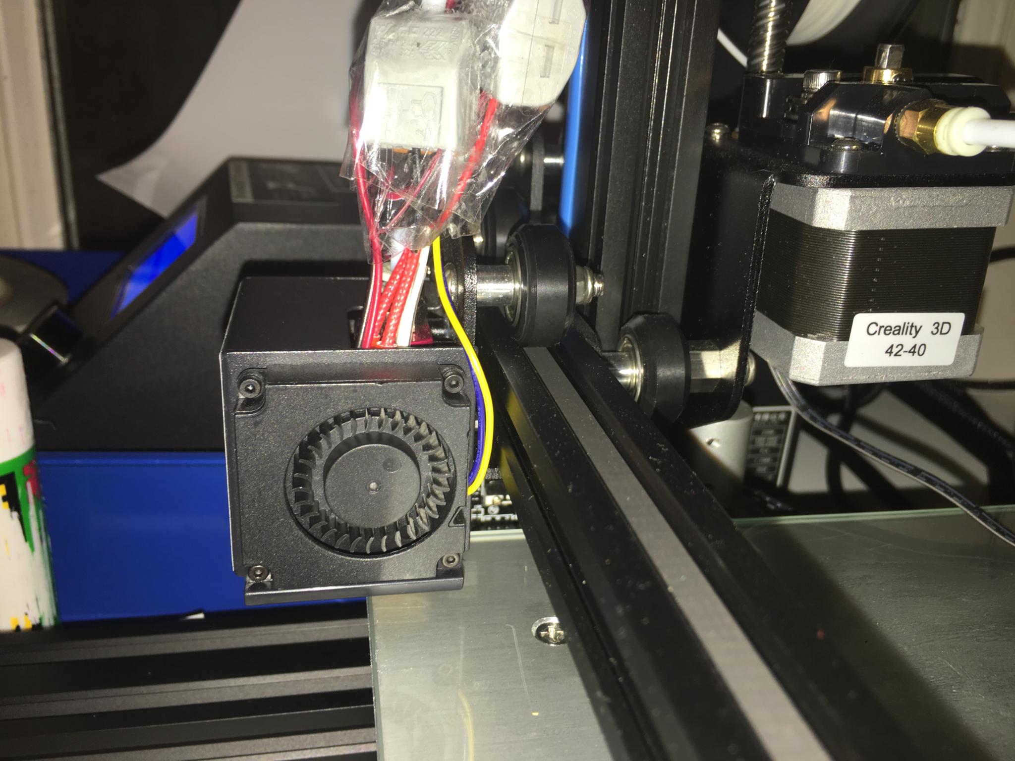

Adridri_alc Posté(e) Novembre 2, 2018 Partager Posté(e) Novembre 2, 2018 bonjour j'ai eux une creality cr10S ,au début elle fonctionnais très bien mais une semaine a prés des problème sont arrivé : l'axe Y translate bien mais parfois il se bloque ,la tête bouge mal ,il y a des accoues ,et je ne vois rien qui gène la tète pour se déplacer. je ne sais pas si cela a un rapport mais l'imprimante a été déplacer. le ventilateur qui est devant la tête d'impression a été changer car une pale a été casser. Lien vers le commentaire Partager sur d’autres sites More sharing options...

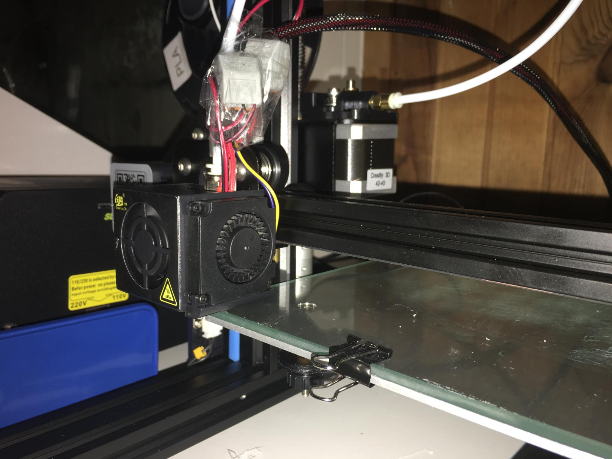

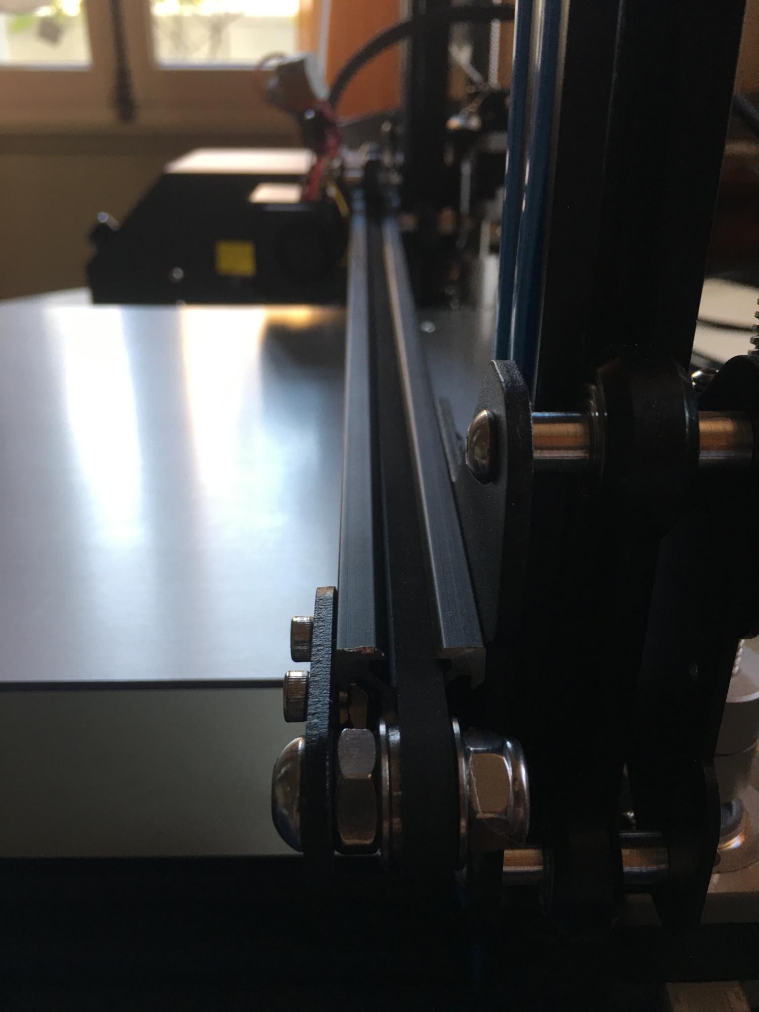

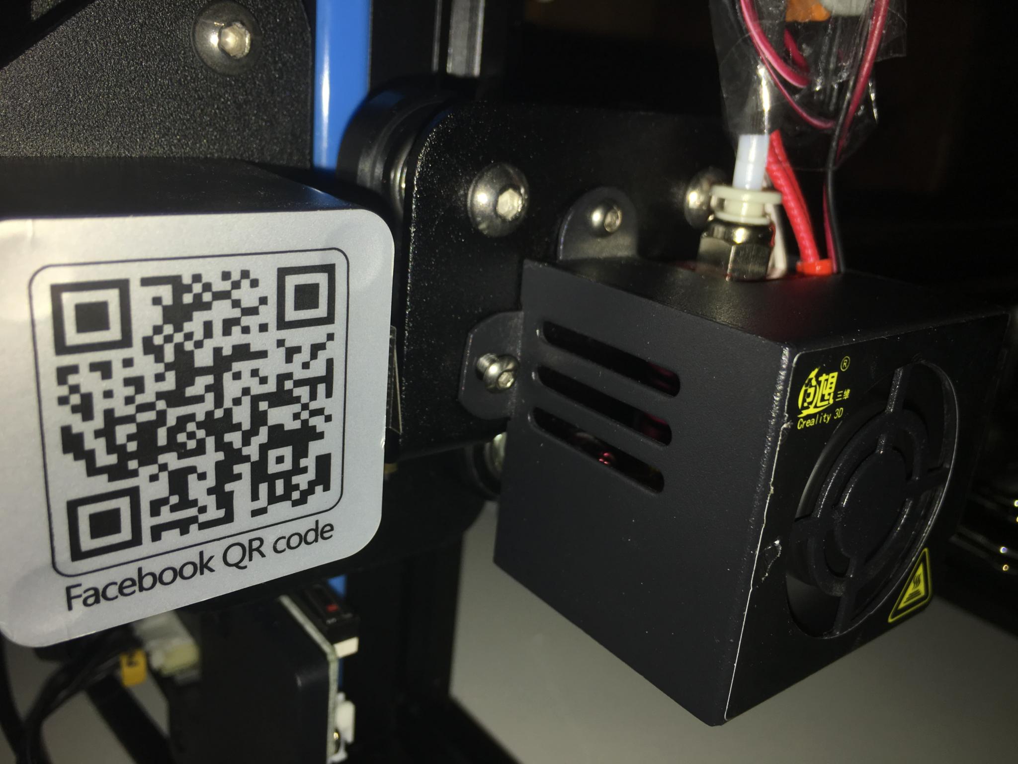

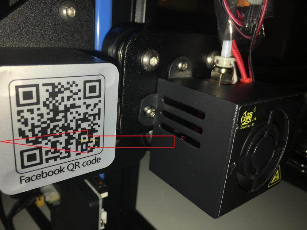

JR21800 Posté(e) Novembre 2, 2018 Partager Posté(e) Novembre 2, 2018 peut tu envoyer une photo du bloc de chauffe et les 2 autres axes fonctionne bien il n y a que celui la qui ne vas pas a mon avis quand t elle a été déplacer elle a du prendre un choc pour que le vantilateur soit casser regarde si il y a pas quelque chose de déplacer ou plier du cote du moteur Lien vers le commentaire Partager sur d’autres sites More sharing options...
Adridri_alc Posté(e) Novembre 2, 2018 Auteur Partager Posté(e) Novembre 2, 2018 je vous envoie une photo dans quelque instant mais je ne vois rien de plier ou d'endomagé comme jai du remplacer le ventilateur jai reconnecté es deux fils avec ce que j'avais Lien vers le commentaire Partager sur d’autres sites More sharing options...
JR21800 Posté(e) Novembre 2, 2018 Partager Posté(e) Novembre 2, 2018 ta tete a l air bien basse elle ne toucherais pas le plateau Lien vers le commentaire Partager sur d’autres sites More sharing options...

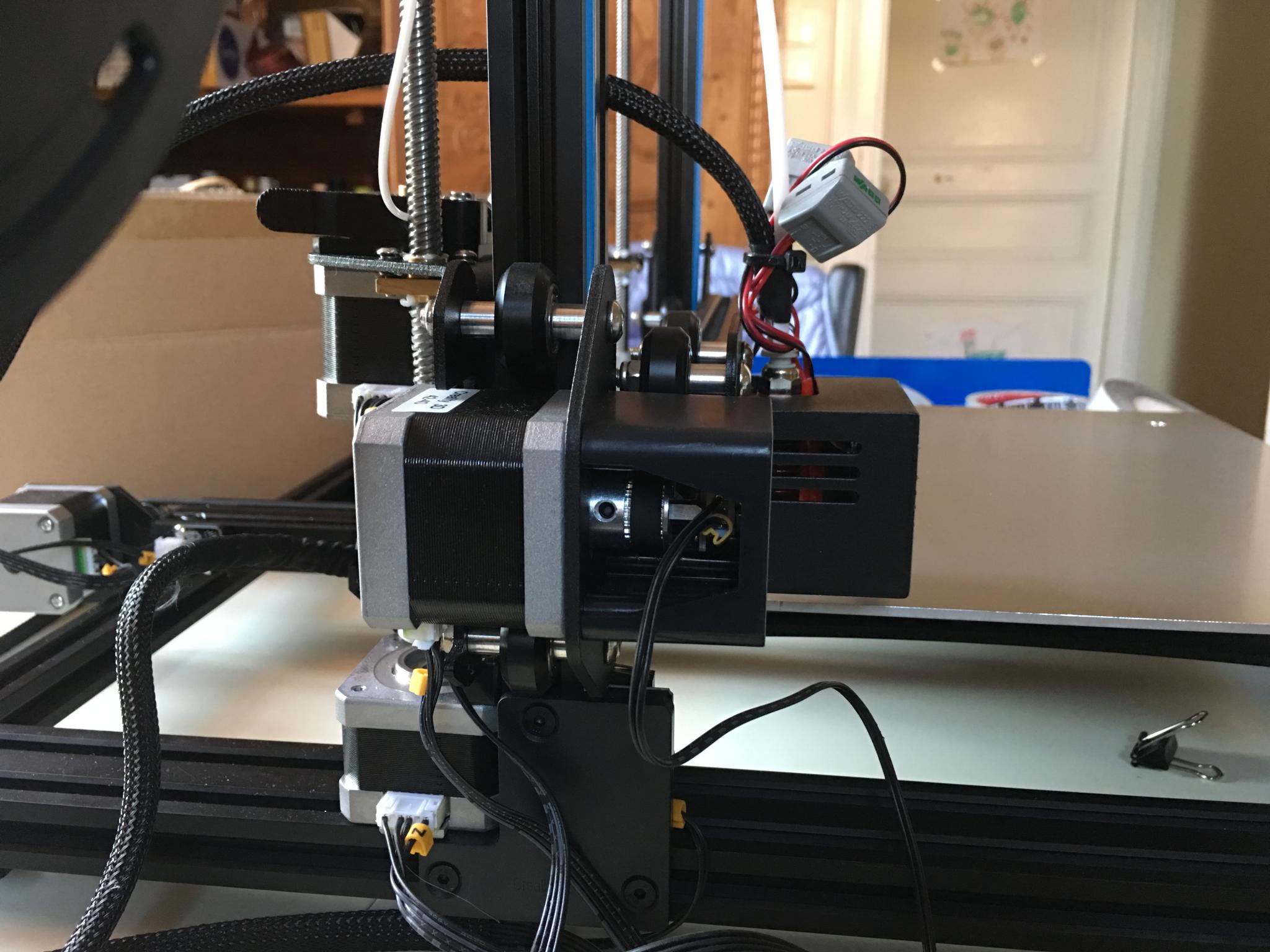

Adridri_alc Posté(e) Novembre 2, 2018 Auteur Partager Posté(e) Novembre 2, 2018 non c la photo qui rend cet effet là sur la deuxième photo la vis pas droite c parce-que je n’arrivais pas a la visée car les deux trous ne sont pas en face Lien vers le commentaire Partager sur d’autres sites More sharing options...

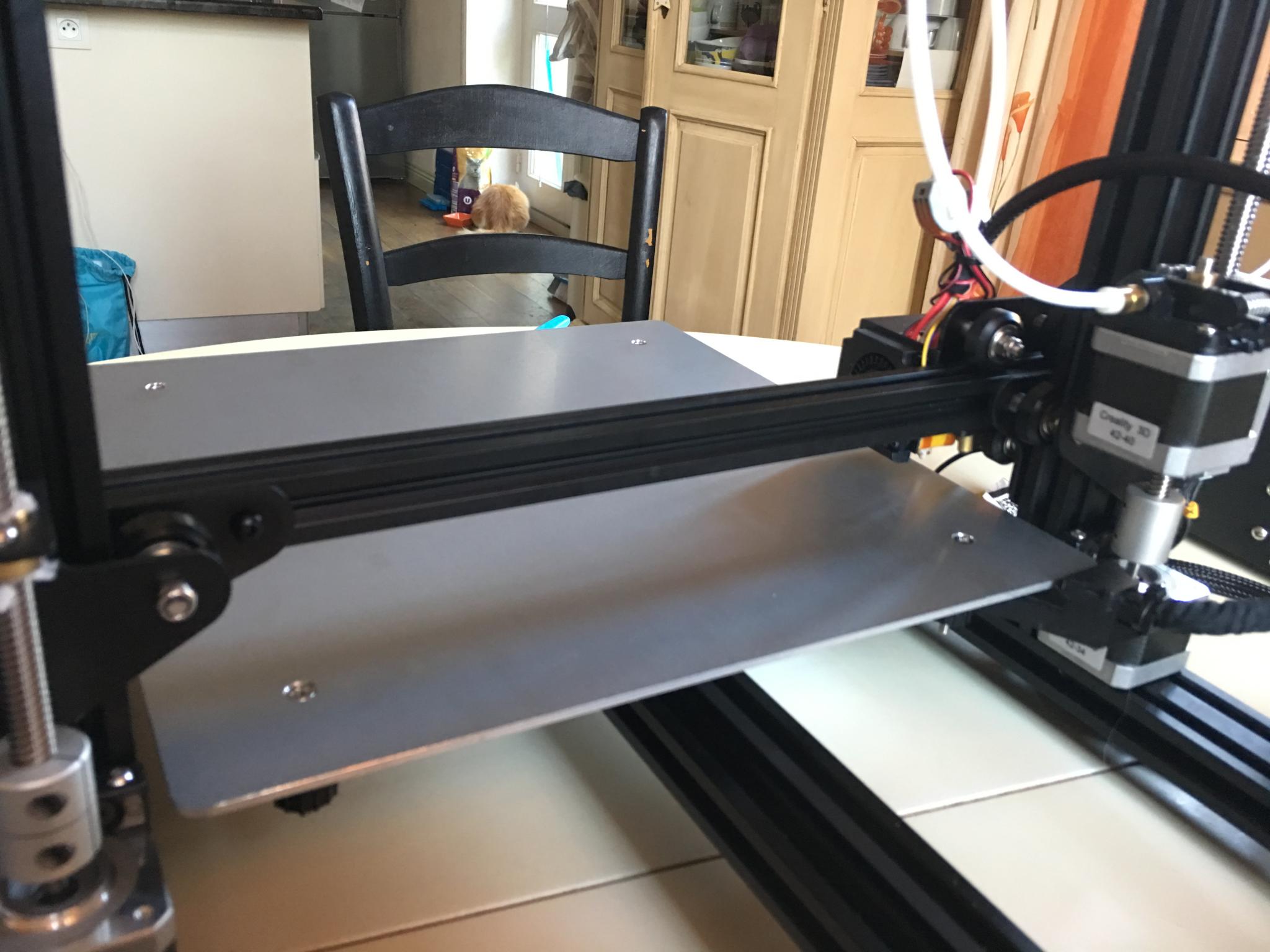

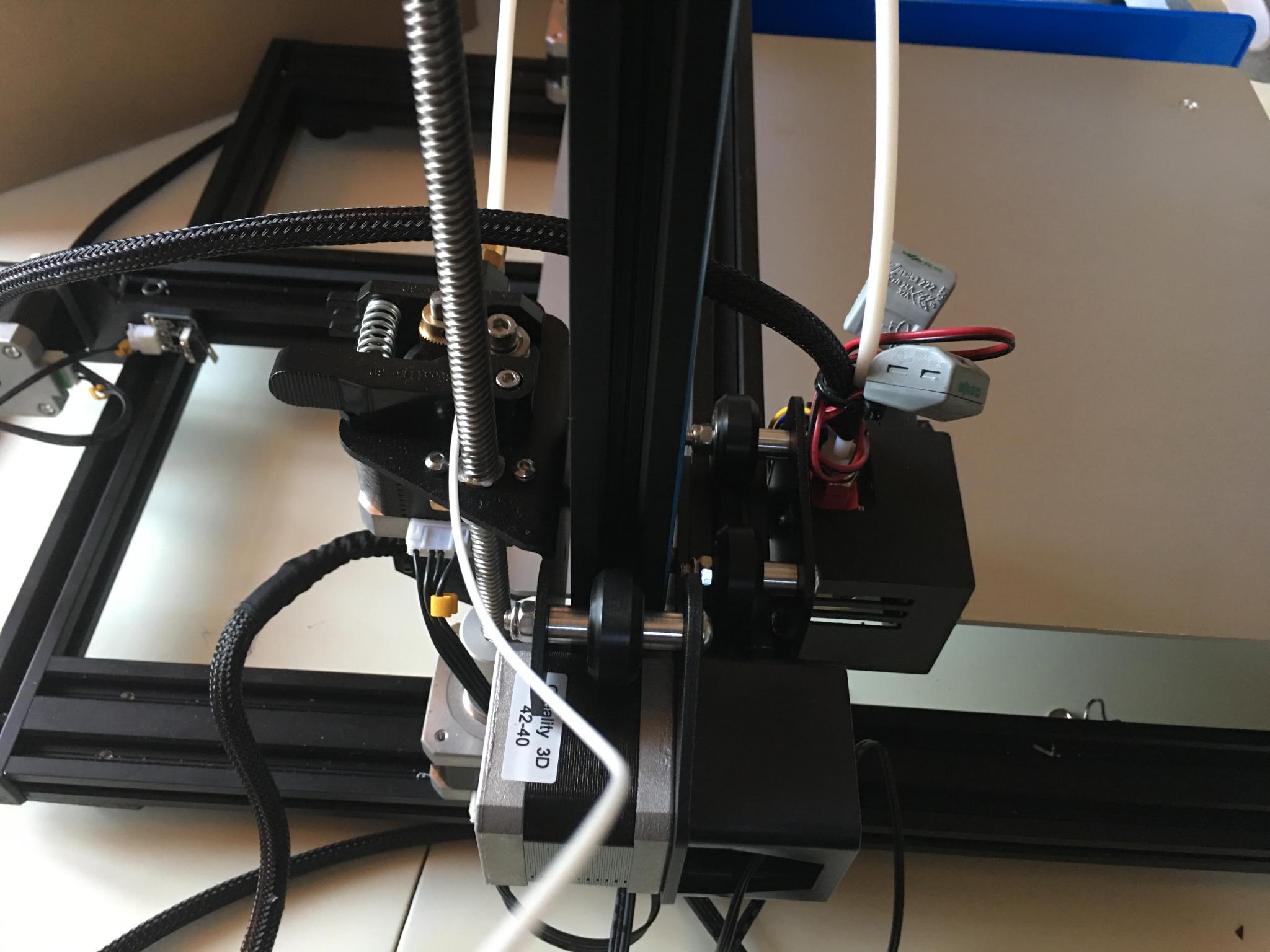

JR21800 Posté(e) Novembre 2, 2018 Partager Posté(e) Novembre 2, 2018 ah ok prend un photo du cote moteur si tu peux Lien vers le commentaire Partager sur d’autres sites More sharing options...
Adridri_alc Posté(e) Novembre 2, 2018 Auteur Partager Posté(e) Novembre 2, 2018 de quel coté? je ne comprend pas Lien vers le commentaire Partager sur d’autres sites More sharing options...
JR21800 Posté(e) Novembre 2, 2018 Partager Posté(e) Novembre 2, 2018 Lien vers le commentaire Partager sur d’autres sites More sharing options...
Adridri_alc Posté(e) Novembre 2, 2018 Auteur Partager Posté(e) Novembre 2, 2018 ok Lien vers le commentaire Partager sur d’autres sites More sharing options...
Nos68 Posté(e) Novembre 2, 2018 Partager Posté(e) Novembre 2, 2018 (modifié) Sujet déplacé dans la bonne section Creality. J'ai fusionné vos messages, Merci d'éviter de faire des doublons.... éditer vos messages Modifié (le) Novembre 2, 2018 par Nos68 1 Lien vers le commentaire Partager sur d’autres sites More sharing options...

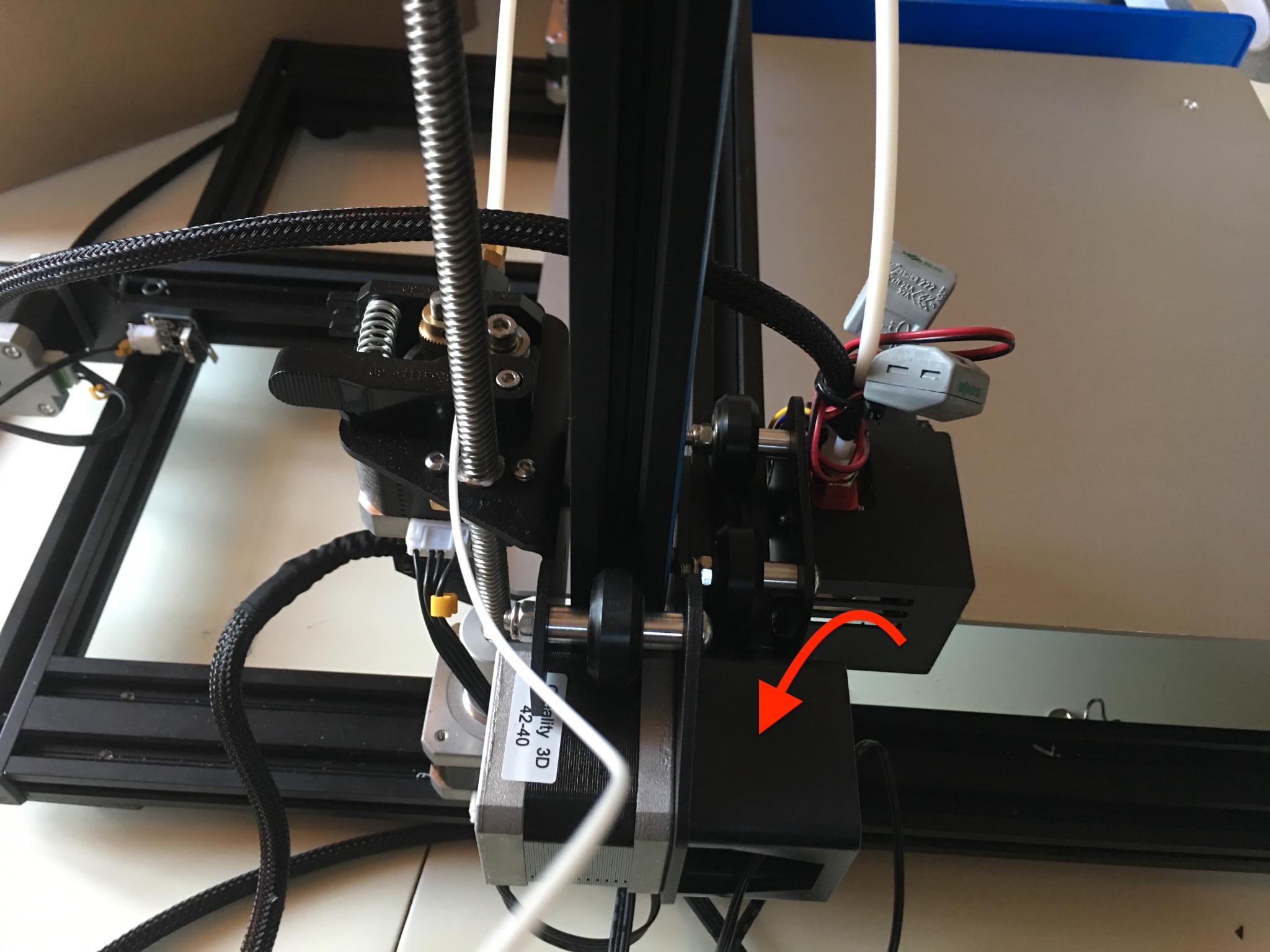

JR21800 Posté(e) Novembre 2, 2018 Partager Posté(e) Novembre 2, 2018 (modifié) apparemment tous est bon je ne voit rien d anormal c est pas évidant sur des photo peut être une vidéo serait plus parlante peu t être le moteur qui chauffe sur la vidéo on ne la voie pas bouger et pas de son c est bizarre ton histoire la le moteur s arrête sur la video Modifié (le) Novembre 2, 2018 par JR21800 Lien vers le commentaire Partager sur d’autres sites More sharing options...
Adridri_alc Posté(e) Novembre 2, 2018 Auteur Partager Posté(e) Novembre 2, 2018 il y a 11 minutes, Adridri_alc a dit : ok quand je bouge l’axe avec le move axis dans le menu cela ne fais pas ça ,cela le fais que pendant un print après environ 5 minutes Lien vers le commentaire Partager sur d’autres sites More sharing options...

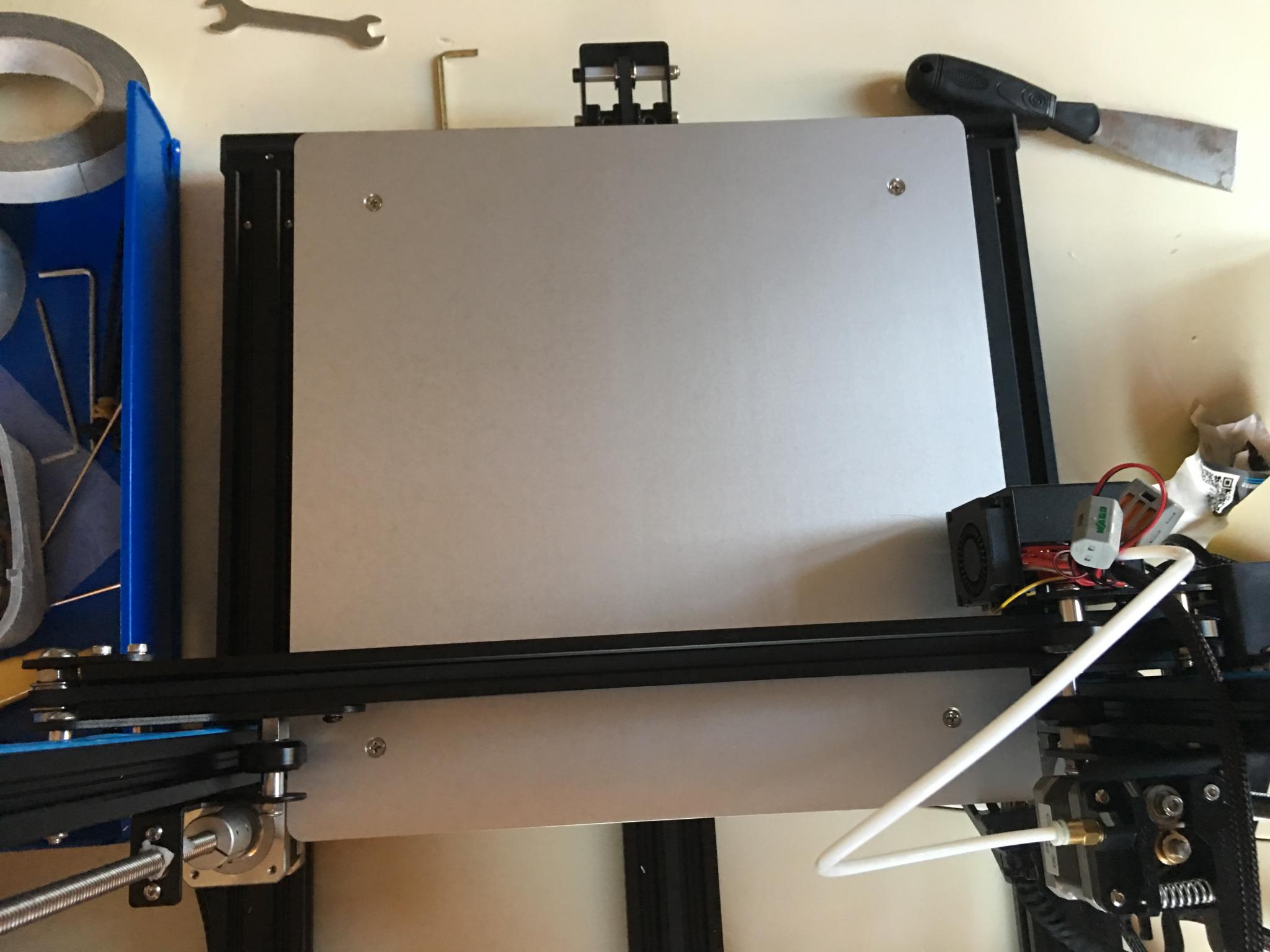

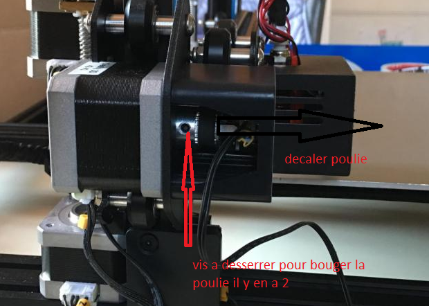

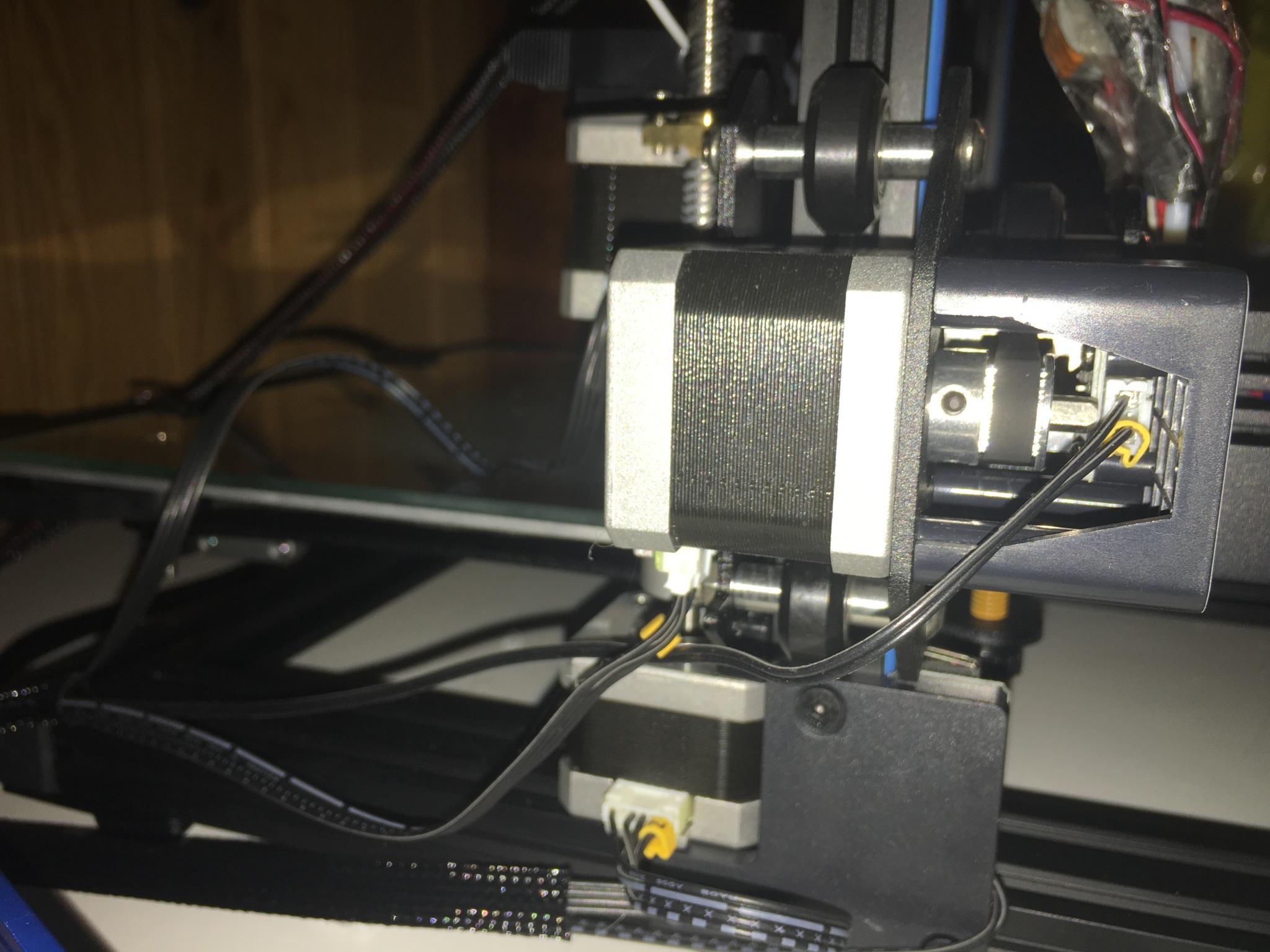

Ayahuasco Posté(e) Novembre 2, 2018 Partager Posté(e) Novembre 2, 2018 la courroie trop tendue ? La courroie qui frotte sur le tube alu ? je le verrais bien ca.... photo de l'autre coté, c est possible ? Lien vers le commentaire Partager sur d’autres sites More sharing options...
Adridri_alc Posté(e) Novembre 3, 2018 Auteur Partager Posté(e) Novembre 3, 2018 Lien vers le commentaire Partager sur d’autres sites More sharing options...
JR21800 Posté(e) Novembre 3, 2018 Partager Posté(e) Novembre 3, 2018 (modifié) essaye de décaler ta poulie du moteur vers l exterieur on dirait que la courroie n est pas aligné par rapport au tendeur Modifié (le) Novembre 3, 2018 par JR21800 Lien vers le commentaire Partager sur d’autres sites More sharing options...
Adridri_alc Posté(e) Novembre 3, 2018 Auteur Partager Posté(e) Novembre 3, 2018 il y a 4 minutes, JR21800 a dit : essaye de décaler ta poulie du moteur vers l exterieur on dirait que la courroie n est pas aligné par rapport au tendeur ok merci je vais le faire mais je ne peut pas tous de suite merci bcp de m'aider Lien vers le commentaire Partager sur d’autres sites More sharing options...

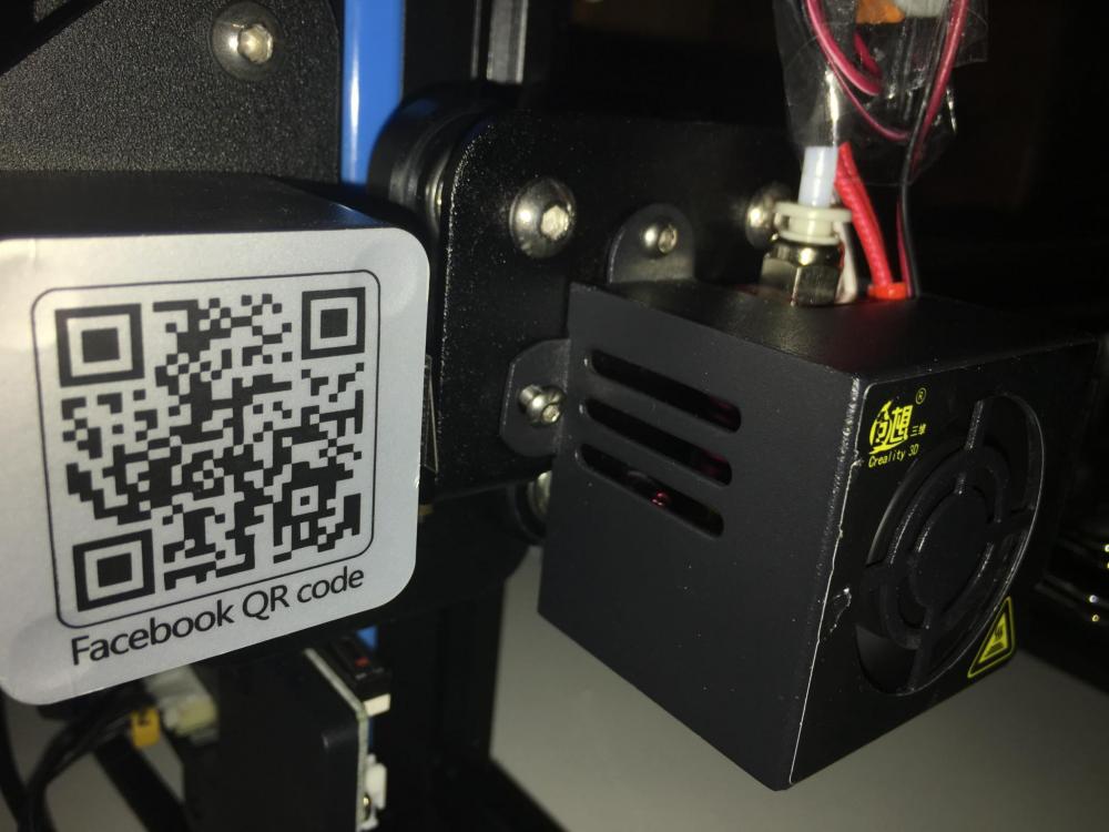

Adridri_alc Posté(e) Novembre 3, 2018 Auteur Partager Posté(e) Novembre 3, 2018 dois-je enlever le truc autour qui semble etre un cache? Lien vers le commentaire Partager sur d’autres sites More sharing options...
