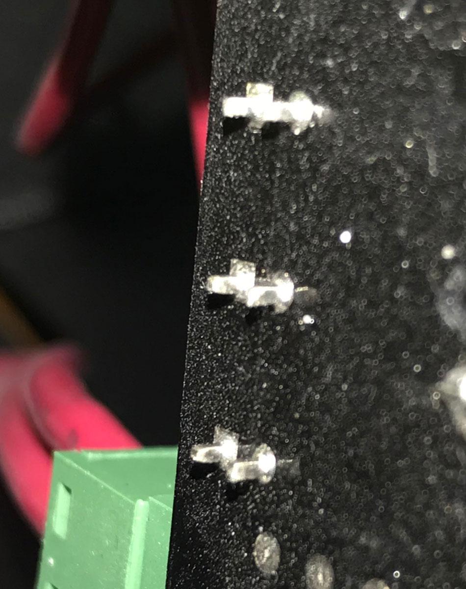

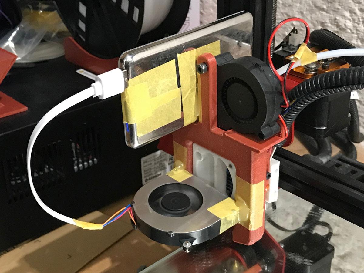

PrBifidus Posté(e) Novembre 3, 2018 Partager Posté(e) Novembre 3, 2018 Bonjour à tous, Depuis hier soir, je n'ai plus de ventilation au niveau du dissipateur. Enfin, si j'ai bricolé un truc avec ce que j'avais sous la main, à savoir juste un ventilo de PC portable en 5V. Mais si je vous montre, faut pas vous moquer, hein Enfin, bref, ça ne va pas pouvoir rester longtemps comme ça Le problème, c'est que je me demande si ça vient uniquement du ventilo lui-même ou s'il y a un pb du côté de la carte-mère. Parce que je n'ai aucune tension au niveau de la connexion du ventilo (0.2mV, une misère), alors qu'avant le ventilo tournait dès que je mettais l'alim en route. Ce n'est pas un pb de câble, parce que je n'ai rien non plus au niveau de la CM (connecteur J8). C'est normal que mon multimètre ne détecte aucune tension ? Si non, d'où est-ce que ça peut venir, et comment réparer ? Merci d'avance pour vos conseils. Lien vers le commentaire Partager sur d’autres sites More sharing options...
Janpolanton Posté(e) Novembre 3, 2018 Partager Posté(e) Novembre 3, 2018 Bonjour, Normalement il me semble que ce ventilateur tourne en permanence car il est relié en direct sur l'alimentation. Si tu n'as rien sur le connecteur J8, tu as peut-être un problème sur les soudures. Lien vers le commentaire Partager sur d’autres sites More sharing options...
PrBifidus Posté(e) Novembre 3, 2018 Auteur Partager Posté(e) Novembre 3, 2018 Effectivement, il tournait en permanence. En ce qui concerne les soudures, elles m'ont l'air bonnes. Il n'y a pas beaucoup d'étain, mais c'est propre et rien ne bouge. (le J8 est celui du bas) Lien vers le commentaire Partager sur d’autres sites More sharing options...
Janpolanton Posté(e) Novembre 3, 2018 Partager Posté(e) Novembre 3, 2018 Bizarre... Tu as mesuré tes 0.2mV avec le ventilo connecté ? Sinon essaie sans le ventilo. Lien vers le commentaire Partager sur d’autres sites More sharing options...
PrBifidus Posté(e) Novembre 3, 2018 Auteur Partager Posté(e) Novembre 3, 2018 J'ai mesuré sans le ventilo. Mais suite à mon dernier message, j'ai mesuré la tension au dos de la CM, et j'ai bien 12V. Donc les soudures sont probablement en cause. Mais j'a essayé de ressouder, et mon étain ne colle pas Bon, ça fait longtemps que je l'ai (avant la mise en place des normes RoHs). Il ne serait pas compatible avec l'existant ? Lien vers le commentaire Partager sur d’autres sites More sharing options...

PrBifidus Posté(e) Novembre 5, 2018 Auteur Partager Posté(e) Novembre 5, 2018 Oui, désolé, j'avais bien 24V... Je ne sais pas pourquoi j'ai mis 12V En tous cas, c'est résolu. J'ai acheté un nouveau rouleau (99%Sn, 0.3%Ag, 0.7%Cu), et ça a fonctionné. Mon ancien rouleau c'était 60%Sn, 40%Pb. C'est vous dire si ça date pas d'hier J'ai de nouveau du jus côté ventilo. J'attends la livraison du buck pour passer en 12V et remplacer mon bricolage. Ceci dit, ça fonctionne très bien... Lien vers le commentaire Partager sur d’autres sites More sharing options...
