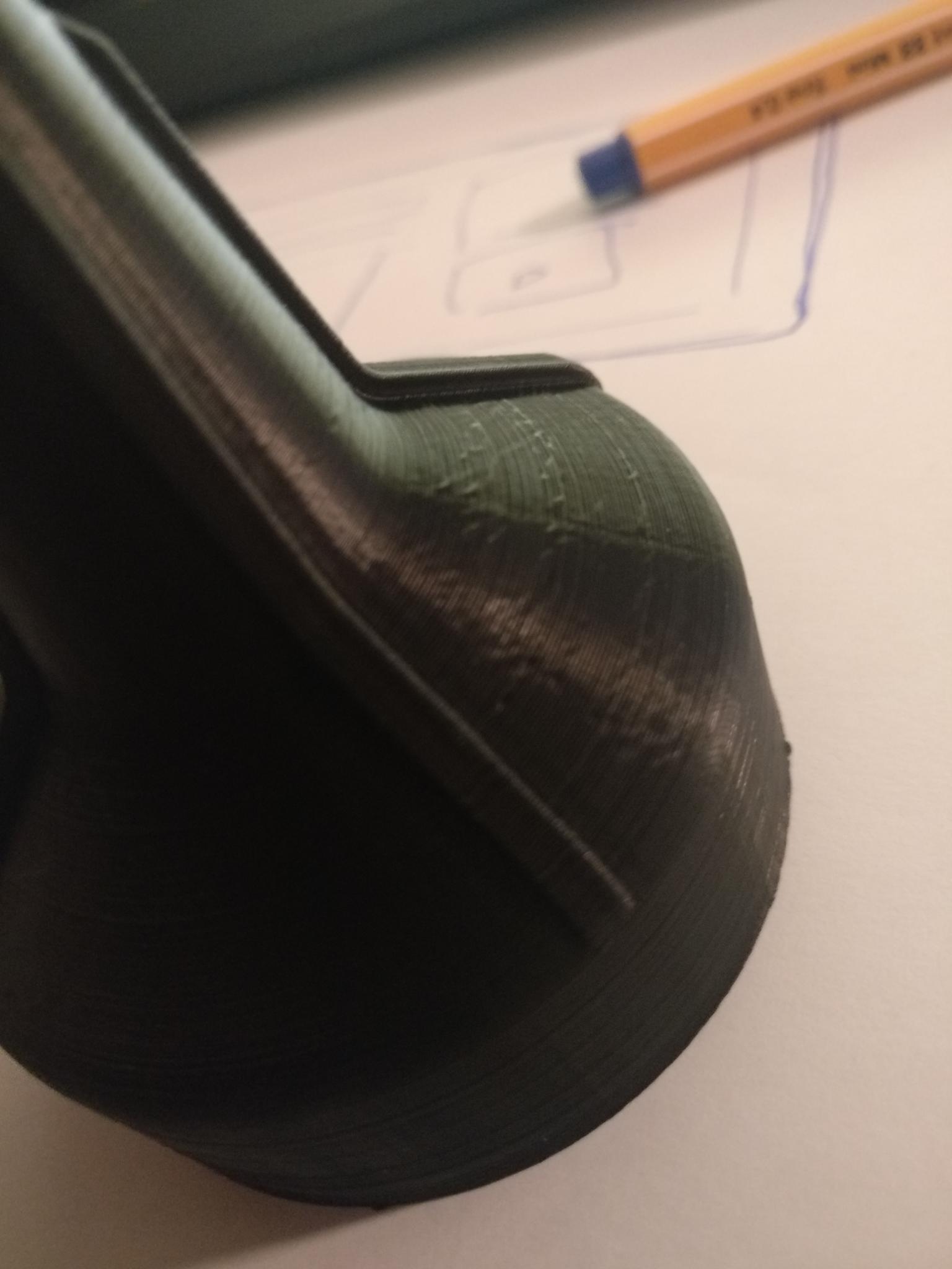

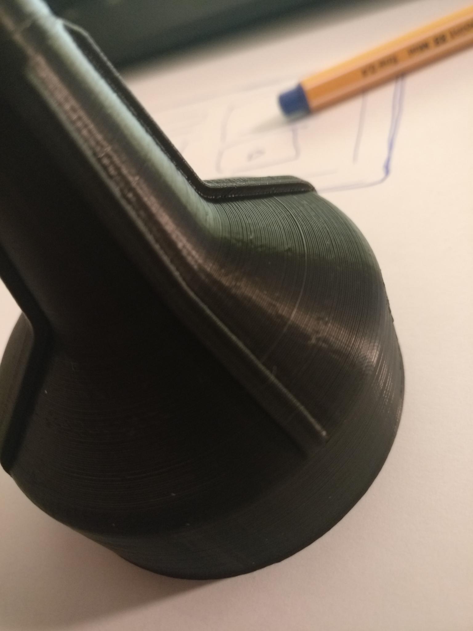

Akyelle Posté(e) Novembre 6, 2018 Partager Posté(e) Novembre 6, 2018 Bonjour ! \o/ Je reviens vous voir pour un n ième problèmes sur ma petite créality Quelques photo : Les imperfections du bas se créent a la reprise d'un périmètre, lorsque la buse recommence un tour. J'ai cherché le paramètre "Extra Restart Distance" dans Cura, mais impossible de le trouvé, il a été renommé ? J'ai essayé avec des petites modifications de températures mais ça ne change pas grand chose.. Je n'ai aucune idée d'où ça peut venir :') Lien vers le commentaire Partager sur d’autres sites More sharing options...
.AleX. Posté(e) Novembre 6, 2018 Partager Posté(e) Novembre 6, 2018 (modifié) Il y a 2 heures, Akyelle a dit : Là dessus, tu ne pourras pas grand chose.. ça peut être un peu plus discret, mais jamais totalement invisible. Il y a 2 heures, Akyelle a dit : Là par contre, il y a une adhésion entre couches qui est pas fameuse... En fait, c'est lié au rapport entre hauteur de couche et diamètre de buse. Si tu fait des couches épaisses mais étroites, elles se chevauchent peu et ça fait des trous. Si tu fait des couches plus larges que hautes, même empilées à 45%, elle se chevauchent plus et ça évite ce problème. Donc soit tu augmentes la taille de la buse, soit tu réduits la hauteur de couche... et tu reprends les réglages pour tenir compte de la nouvelle configuration Modifié (le) Novembre 6, 2018 par .AleX. mise en page Lien vers le commentaire Partager sur d’autres sites More sharing options...

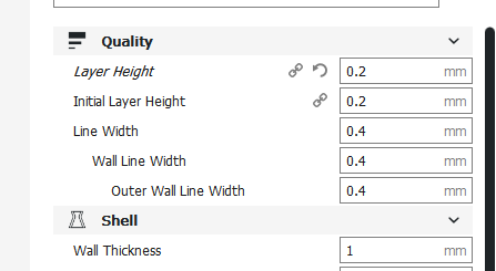

Akyelle Posté(e) Novembre 6, 2018 Auteur Partager Posté(e) Novembre 6, 2018 Holla, merci pour ta réponse @.AleX. ^^ Pour l'instant, j'avais ses ça comme réglage. Je vais essayé d'imprimer en meilleur qualité, en 0.15, je verrais si ça change Lien vers le commentaire Partager sur d’autres sites More sharing options...

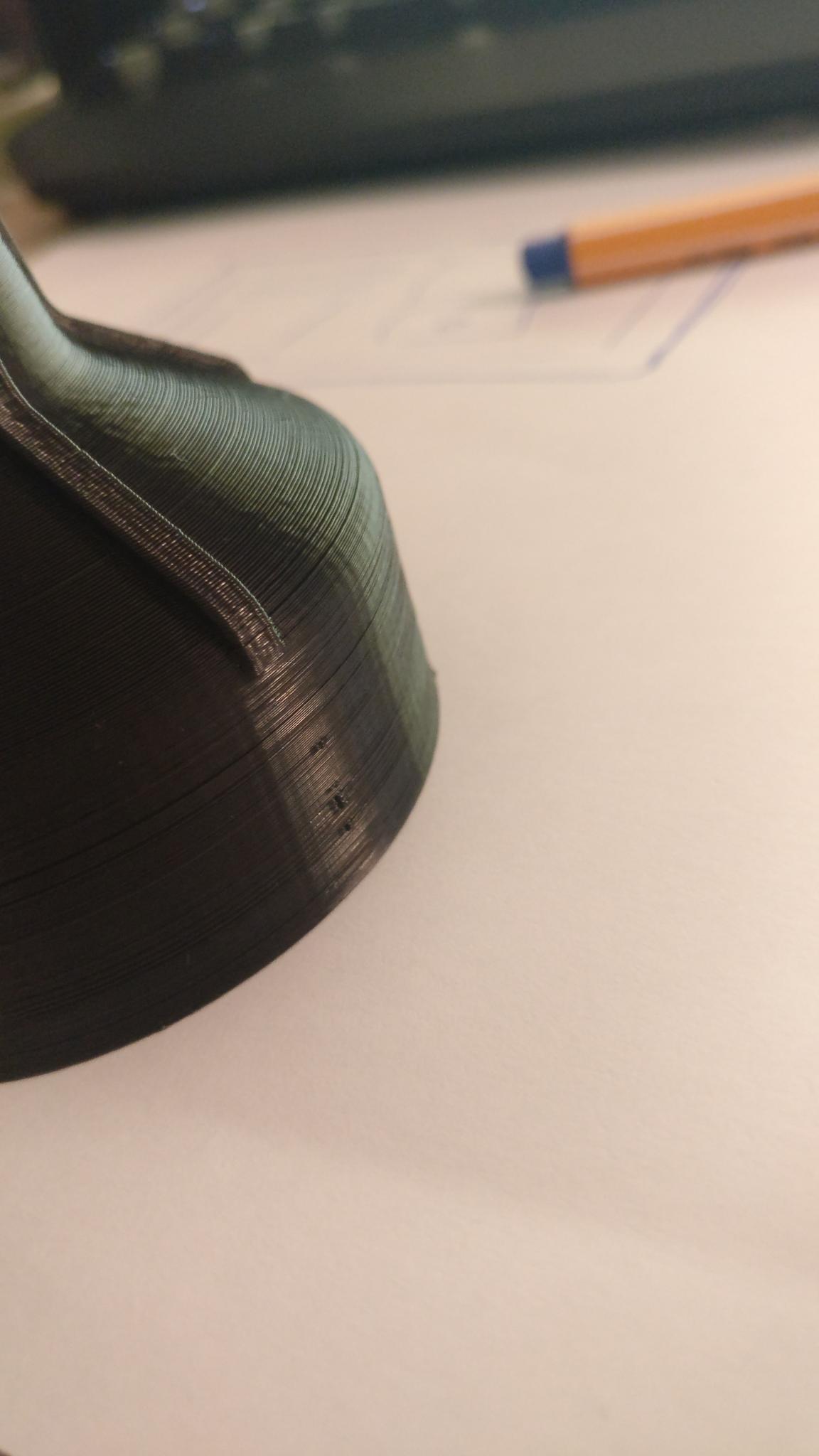

Akyelle Posté(e) Novembre 6, 2018 Auteur Partager Posté(e) Novembre 6, 2018 Il y a une amélioration lorsque j'augmente la qualité, mais il n'y a vraiment aucun moyen d'amélioré la reprise du périmètre ? ^-^ Lien vers le commentaire Partager sur d’autres sites More sharing options...

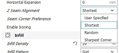

BDA Posté(e) Novembre 6, 2018 Partager Posté(e) Novembre 6, 2018 Salut, Je pense que l'option que tu cherches est "Z seam alignment", tu peux essayer de mettre sur random qui va avoir pour effet de commencer tes couches à différents endroits. L'option "Seam corner preference" peut aussi avoir un impact, tu peux essayer différents réglages. Après sur des pièces circulaires, c'est toujours plus délicat de masquer ce genre de défauts. Lien vers le commentaire Partager sur d’autres sites More sharing options...
