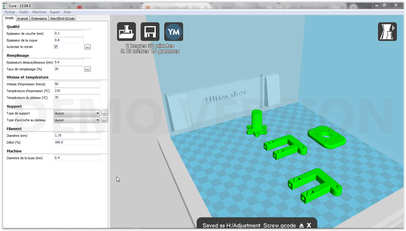

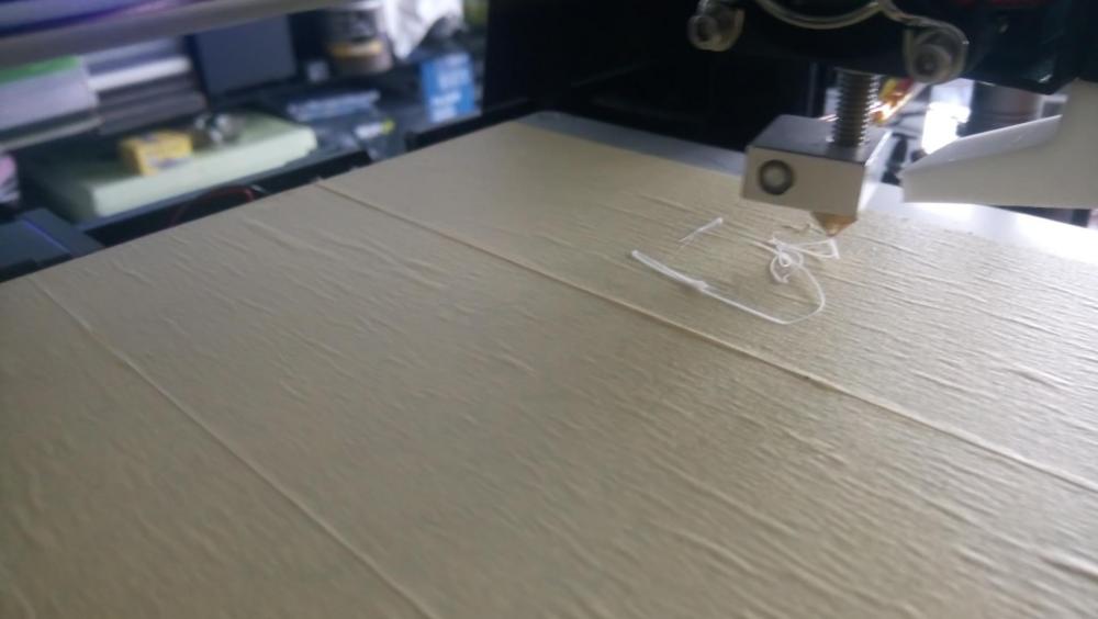

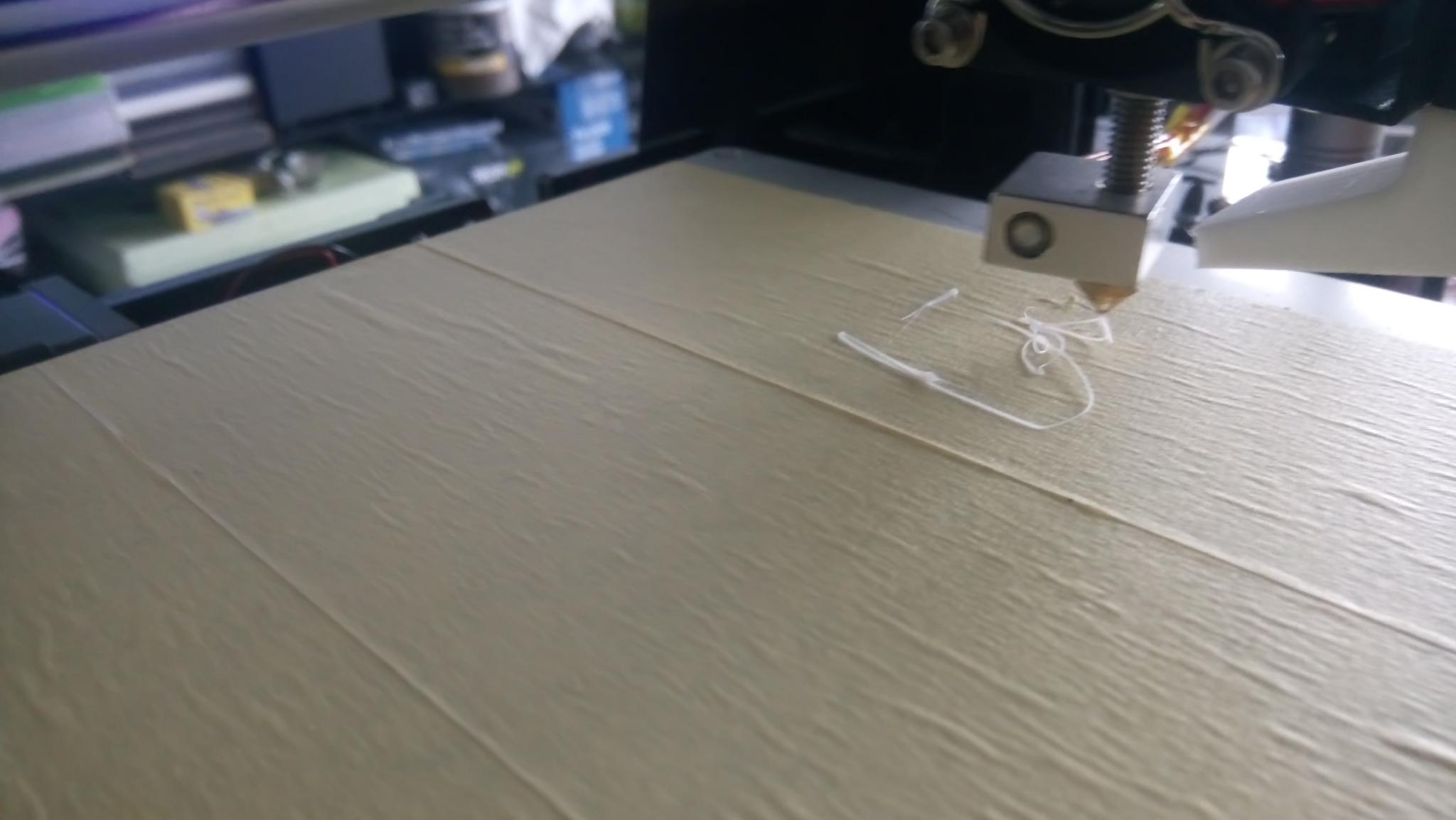

Pierrick3D Posté(e) Novembre 6, 2018 Partager Posté(e) Novembre 6, 2018 bonjour a tous et toutes Je suis nouvel acquéreur depuis 3 jours d une anet 8, le montage c'est passé sans problème, pour ma premiere impression j'ai reglé mon plateau comme l indique moulte tuto, jusque la tous ce passe bien, mais un soucis subvient lors de la première couche d' impression, la buse se décale a 5-6 mm du plateau sur l'axe Z, du coup ma premiere couche et pas lisse ni meme reguliere et les tracés sont pas correct, je vous joint un screen de cura et des parametres que j ai .. merci a tous et toutes pour votre aide Lien vers le commentaire Partager sur d’autres sites More sharing options...
Maeke Posté(e) Novembre 6, 2018 Partager Posté(e) Novembre 6, 2018 ton screen suffit pas, tu ne montres qu'une seule pages des paramètres, de plus tu dis avoir fait le réglage de plateau en suivant les tutos, oui mais quels tutos? Est-ce que ton A8 est fournie avec un capteur? Et dernière question, as tu pensé à faire le réglage A CHAUD? Lien vers le commentaire Partager sur d’autres sites More sharing options...
Pierrick3D Posté(e) Novembre 6, 2018 Auteur Partager Posté(e) Novembre 6, 2018 (modifié) J'ai effectué Quick settings, Home all, Disable Stepper, j'ai ajuster les 4 coins de mon plateau avec l espace d'une feuille Concernant mon A8 elle es fournis sans capteur.. Et concernant les reclages je les es fait a chaud... Plateau a 60 et buse a 190 Modifié (le) Novembre 6, 2018 par Pierrick3D Lien vers le commentaire Partager sur d’autres sites More sharing options...
Maeke Posté(e) Novembre 6, 2018 Partager Posté(e) Novembre 6, 2018 Ok, mais faut attendre au moins 3mn après que les températures se soient stabilisées aux valeurs demandées, il faut laisser au métal le temps de se dilater. Et il faut passer au moins le premier point deux fois, une première fois au début et la deuxième fois à la fin, le réglage des autres angles change l'inclinaison du plateau et fausse le réglage. Dernier point, assures toi que ton fin de course ne soit pas trop bas, il y a une limite logicielle. Lien vers le commentaire Partager sur d’autres sites More sharing options...
Pierrick3D Posté(e) Novembre 6, 2018 Auteur Partager Posté(e) Novembre 6, 2018 La en verifiant mon A8 je me suis rendu compte que le end-stop x etais trop haut, je les descendu, recalibrer le plateau avec toute la marche a suivre, miracle pour l'instant l'impression se passe nikel.. 1 Lien vers le commentaire Partager sur d’autres sites More sharing options...
