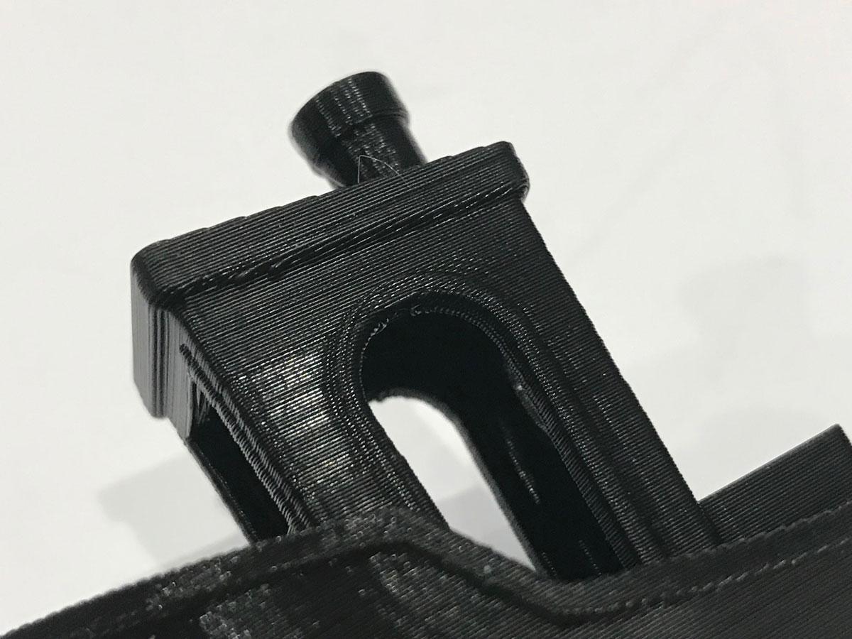

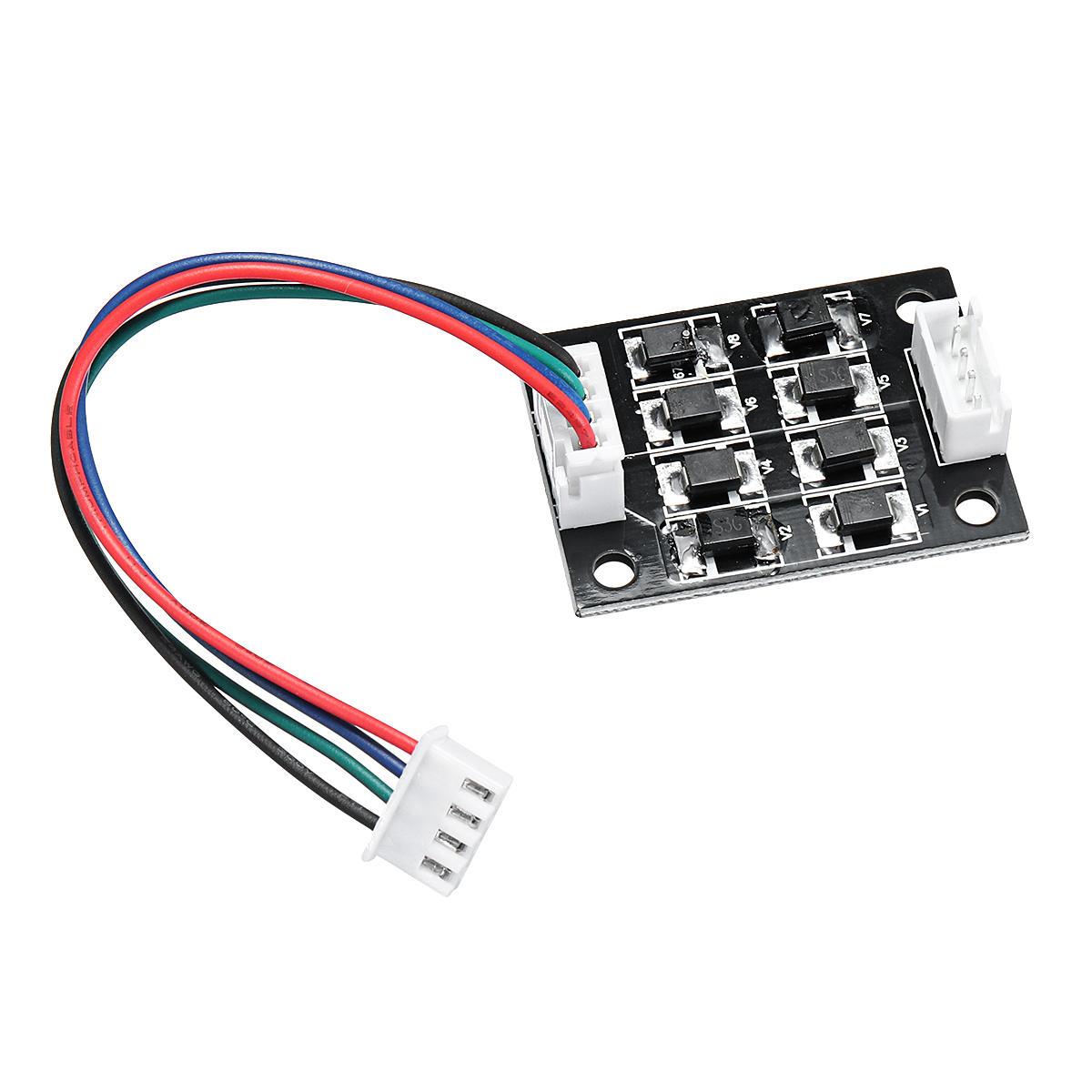

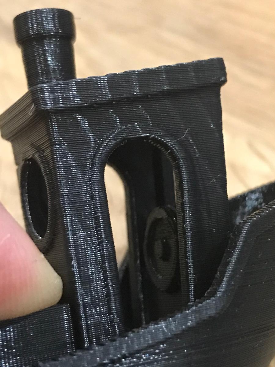

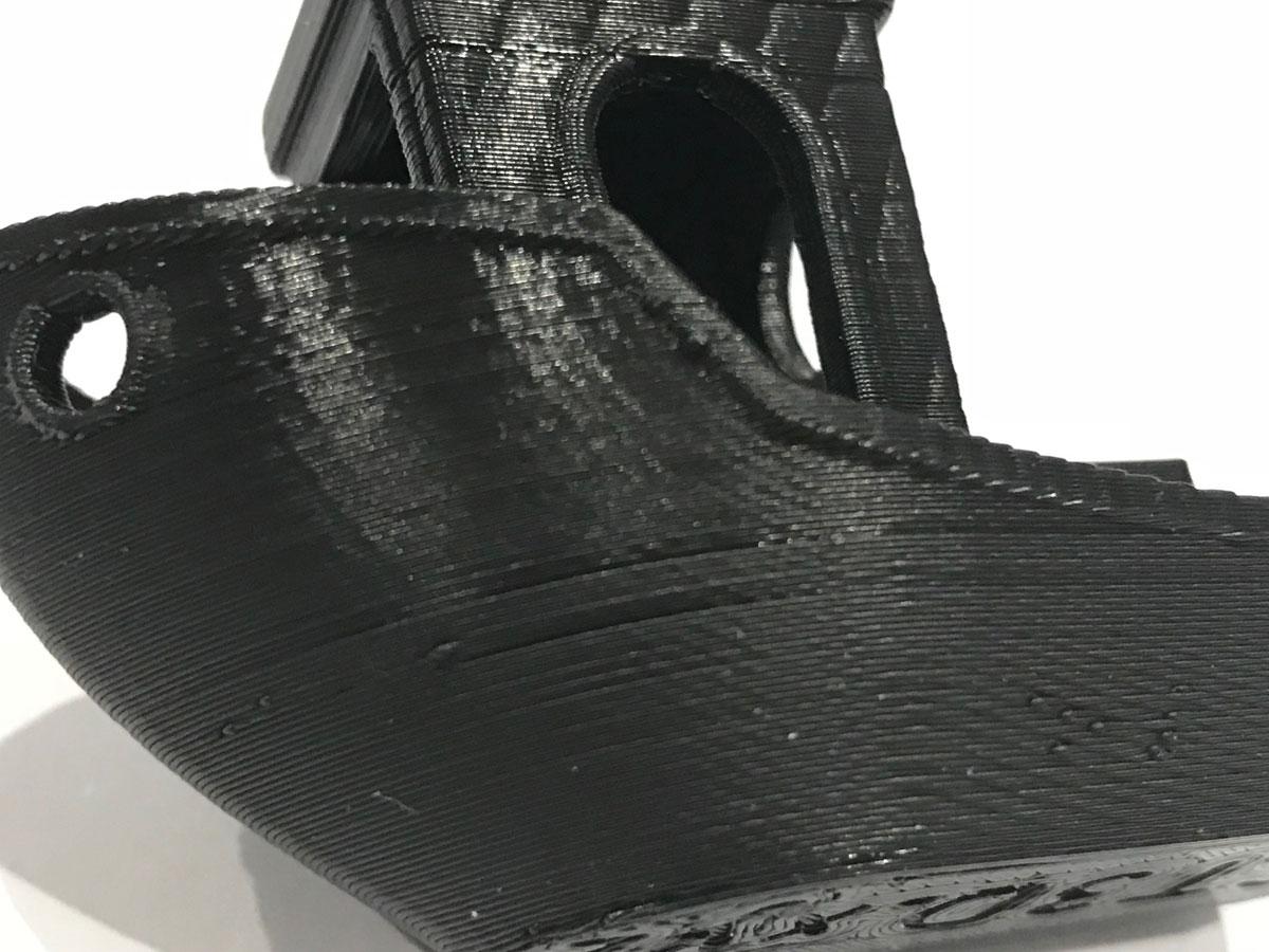

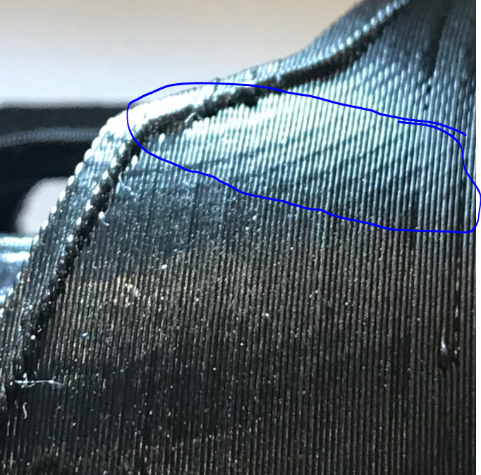

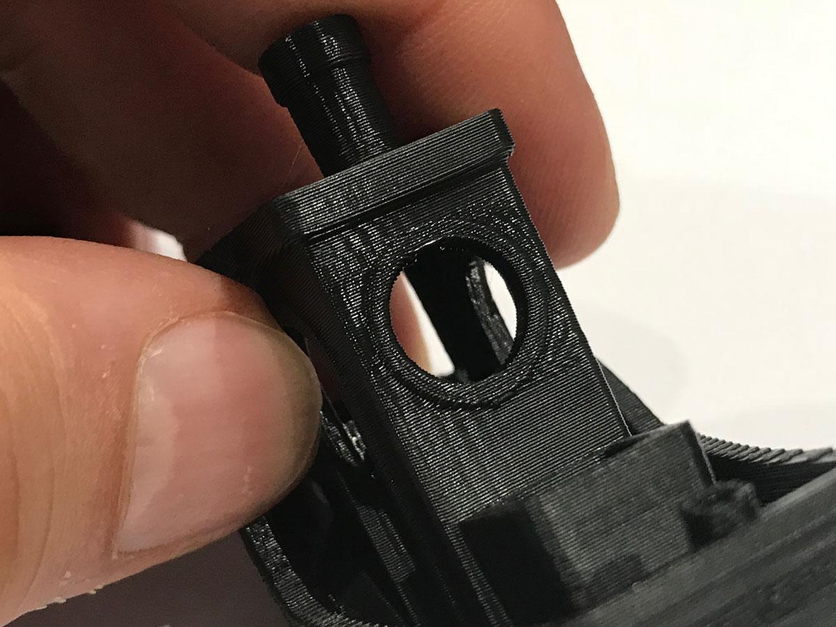

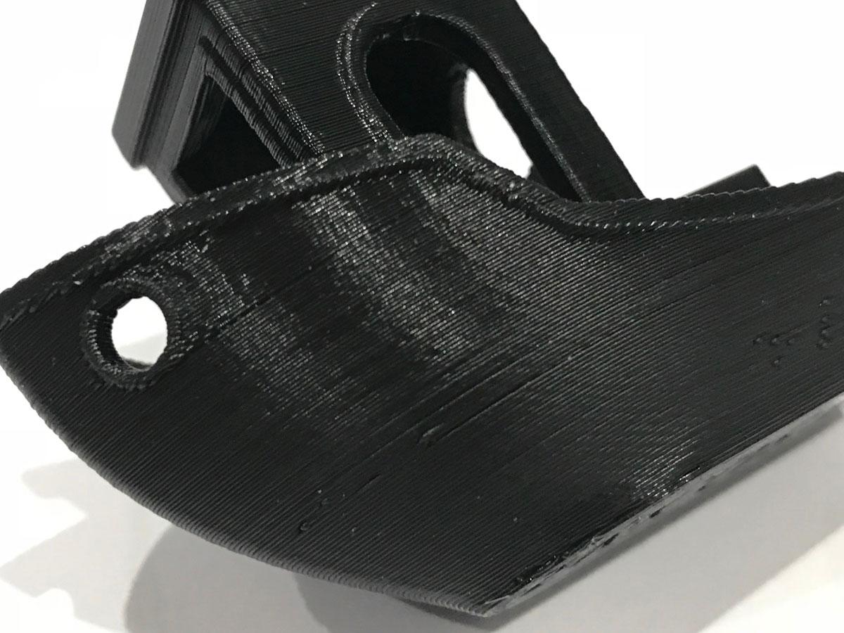

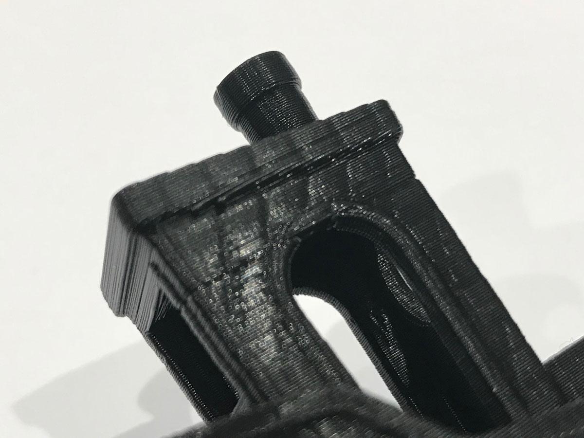

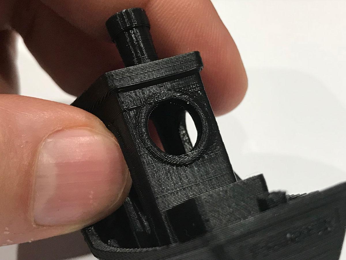

PrBifidus Posté(e) Novembre 7, 2018 Partager Posté(e) Novembre 7, 2018 Bonjour à tous, A la suite d'une vidéo de présentation de l'Alfawise U20, publiée sur Youtube, il y a eu un débat sur l'utilité des TL-smoothers avec notre (pas si) chère machine. Pour ceux qui l'ignorent, un TL-smoother c'est ça : Il s'agit d'un montage de diodes (il en existe avec 4 ou 8 diodes, et il y a consensus pour dire que les 8 diodes sont plus efficaces) destiné à "normaliser" le signal transmis aux moteurs par le boîtier de commande (via ce que l'on appelle les drivers). Ca n'est utile que si la machine est équipée de certains types de drivers d'entrée de gamme (en particulier le Pololu DRV8825) et l'objectif est d'éliminer l'effet "peau de saumon" que l'on retrouve sur certaines pièces comme sur le 3D-Benchy que j'ai imprimé hier soir. Or, notre machine est équipée de drivers Pololu A4988. C'est bien un driver d'entrée de gamme, mais tout le monde n'est pas d'accord sur le fait que les Tl-smoothers ont un effet significatif avec ce modèle. Le mieux était donc de tester ça par moi-même. Pour ce faire, j'ai imprimé 2 3D-Benchy l'un après l'autre, en utilisant le même filament (PLA ICE "brave black") et le même G-Code. Pour info, j'ai créé le G-code avec Cura v3.5.1. J'ai utilisé une buse de 0.4mm en laiton (presque neuve), couches de 0.2mm, température du corps de chauffe 200°C, température du plateau 60°C, vitesse de base 65mm/s. Avant la seconde impression, j'ai installé mes 4 smoothers en amont des moteurs des axes X, Y, Z et de l'extrudeur (je ne sais pas si c'est vraiment utile d'en mettre un sur l'extrudeur, mais bon, j'en avais 4 alors...). A noter que mon imprimante était déjà équipée de liaisons élastiques (dampers) entre les moteurs des axes X et Y et le châssis. A l'origine c'est pour (fortement) atténuer le bruit desdits moteurs (et ça fonctionne diablement bien), mais certains disent que ça améliore aussi la qualité d'impression. J'ai eu la flemme de les démonter, donc ils étaient présents pour les 2 essais . A noter également que ma tête d'impression est très alourdie en ce moment car, suite à la panne du ventilo d'origine, elle supporte un powerbank qui pèse près de 200g en plus de son équipement habituel ; ce qui explique que j'aie limité la vitesse à 65mm/s. Le résultat est le suivant (sans smoothers à gauche, avec smoothers à droite) : Sur la coque, l'amélioration est visible, mais pas spectaculaire. L'effet n'était pas très prononcé, et il persiste toujours un petit peu. Sur le côté de la cabine, en revanche, c'est le jour et la nuit. On ne voit plus rien dans la direction X. Sur l'arrière de la cabine (direction Y), l'intérêt n'est pas vraiment perceptible. Le saumon a un peu changé de costume, mais il est toujours là. Même s'il n'est pas parfait, le 3D-Benchy imprimé avec les TL-smoothers installés est, globalement, le plus beau que j'aie réalisé jusqu'à présent. Il y a encore un peu de ghosting (quand ma tête sera allégée ça devrait s'arranger), quelques blobs qui ressortent à l'endroit où démarrent les périmètres extérieurs (je pensais passer à S3D pour m'aider à gérer ça, mais j'ai un problème bien pire avec ce logiciel) et quelques lignes horizontales qui n'ont pas le même aspect que le reste (ça je ne sais pas trop d'où ça vient). En clair, pour moi : OUI, les TL-smoothers améliorent les impressions sur l'Alfawise U20. 2 Lien vers le commentaire Partager sur d’autres sites More sharing options...
