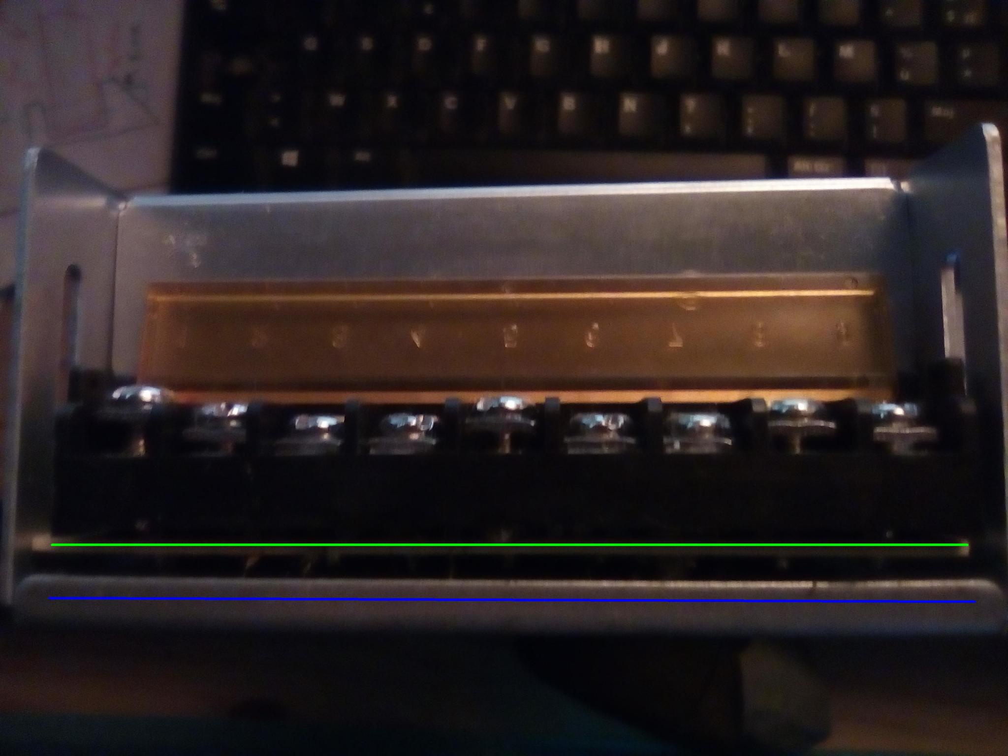

mon imprimante 3d disjoncte mon compteur
eva.sessou90@gmail.com
Salut,
Lorsque j'ai reçu mon imprimante (GeeeTech i3 PRO C), le PCB à l’intérieur de l'alim était mal monté et il touchait la carcasse de l'alim.
Vérifie qu'il soit bien en place (les 2 traits parallèles).
Trait vert : PCB
Trait bleu : Carcasse de l'alim
Lorsque ça disjoncte, est ce le disjoncteur différentiel ?
Lien vers le commentaire
Partager sur d’autres sites
Démonte l'alimentation de l'imprimante et vérifie qu'aucun composant ne touche la carcasse.
Vérifie également le sélecteur de tension 110-220V.
Attention, même débranchée, une alimentation contient du courant.
Ne pas y mettre les doigts.

Il faut être sûr que c'est l’alimentation qui a un problème et pas le câblage.
Trouve un moyen d'isoler les fils qui se branchent sur l'alimentation (notamment le 220V et le neutre) et appui met en route l’interrupteur.
Attention cette manipulation est dangereuse.
Pour le reste, ce n'est pas de ma compétence.

Le 07/11/2018 at 12:26, eva.sessou90@gmail.com a dit :
J'ai isolé les fils et branché un à un
Dans le cablage d'alimentation il avait une permutation entre le neutre et les autres.
C'est une partie prémontée du kit
Bonjour j ai le même soucis avec mon imprimante mizar pro pouvez vous me dire exactement de quel câble d alimentation parlez vous ? Merci beaucoup
