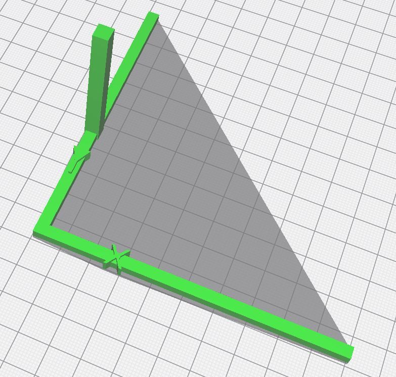

moi51 Posté(e) Mai 5, 2021 Partager Posté(e) Mai 5, 2021 Bonjour, Je viens de faire un cube pour la calibration mais la 1ere question que je me pose c'est : Quelle est la mesure X sur le cube ? Quelle est la mesure Y sur le cube ? et de même pour Z ! Pourriez vous , svp, mettre des photos pour plus de précisions. Merci Lien vers le commentaire Partager sur d’autres sites More sharing options...
PPAC Posté(e) Mai 5, 2021 Partager Posté(e) Mai 5, 2021 Salutation ! il y a 8 minutes, moi51 a dit : Quelle est la mesure X sur le cube ? Quelle est la mesure Y sur le cube ? et de même pour Z ! Là c'est selon le model de ton cube ... 20mm ? Sinon au placement sous cura tu a la taille d'affiché en bas a gauche ... ici 20.0 mm pour X, Y et Z ! Lien vers le commentaire Partager sur d’autres sites More sharing options...

papaone Posté(e) Mai 7, 2021 Partager Posté(e) Mai 7, 2021 (modifié) Bonsoir à tous, Perso pour la calibration, j'ai utilisé La croix de calibration et son fichier Excel. je joins les 2 fichiers utilisés. j'ai trouvé ça pas trop mal pour une imprimante "chinoise" Mais je pense que certains connaissent déjà cette méthode PS: ne pas tenir compte de l'onglet ' Feuil1 ' , c’était des tests persos. CalibrationCombined.stl CalibrationCombined_V2_3.xlsx Modifié (le) Mai 7, 2021 par papaone 1 Lien vers le commentaire Partager sur d’autres sites More sharing options...

papaone Posté(e) Mai 9, 2021 Partager Posté(e) Mai 9, 2021 (modifié) @moi51 bonjour, il y a 15 minutes, moi51 a dit : où se fait exactement la prise de mesure ? Et ainsi de suite sur les 3 axes PS: j'avoue que c'est étonnant comme question, mais sans doute, je n'ai pas tout compris .... Modifié (le) Mai 9, 2021 par papaone Lien vers le commentaire Partager sur d’autres sites More sharing options...
