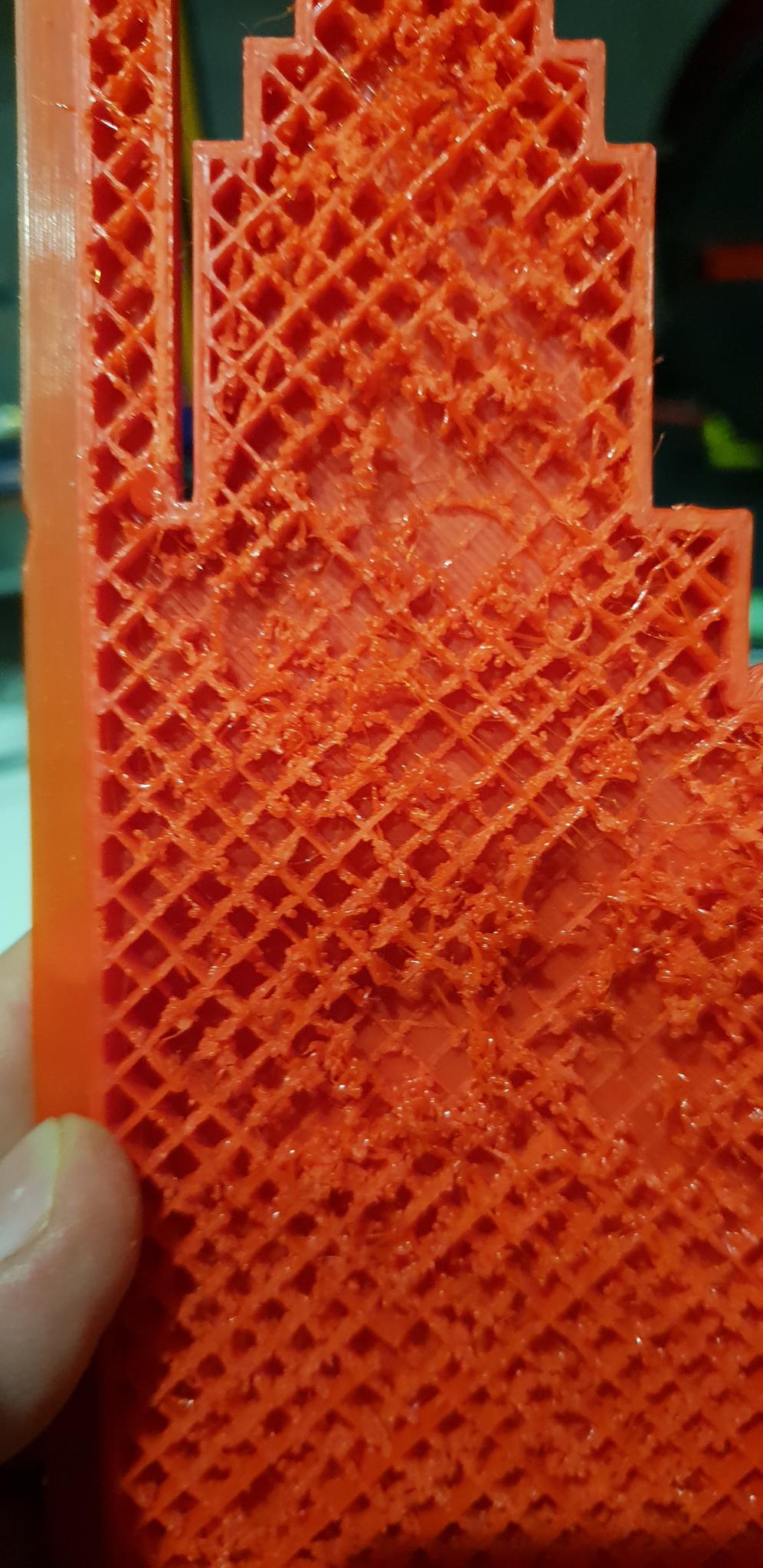

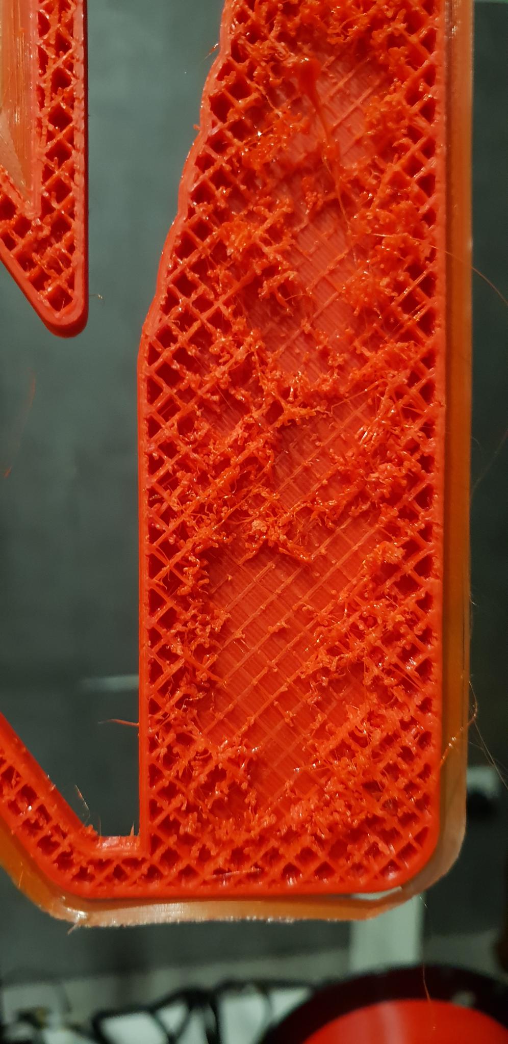

tontonchow Posté(e) Novembre 7, 2018 Partager Posté(e) Novembre 7, 2018 Bonjour Après avoir résolu mes soucis suite à mon passage en E3D j'ai repris les print, je suis reparti en déplacement et à mon retour j'ai voulu utiliser le PETG qui m'avais posé souci sur une grosse pièce pour laquelle le STL est bon car déjà imprimé. Et la c'est le drame, enfin partiellement, ma pièce commence proprement mais le remplissage (à 20%) est immonde, du coup j'ai stoppé le print, baissé la température d'extrusion à 235 (j'était à 240, recommandée par amazon) mais idem. Du coup je suppose que je doit rater un truc, la vitesse d'impression peut-être ? mais vu que c'est une pièce que j'ai sorti en 15h en pla à 50mm/s, si je baisse je suis parti pour 3 jours Je vous colle 2 image pour faire peur et comprendre comme vous verrez la base est propre mais le remplissage........ Lien vers le commentaire Partager sur d’autres sites More sharing options...

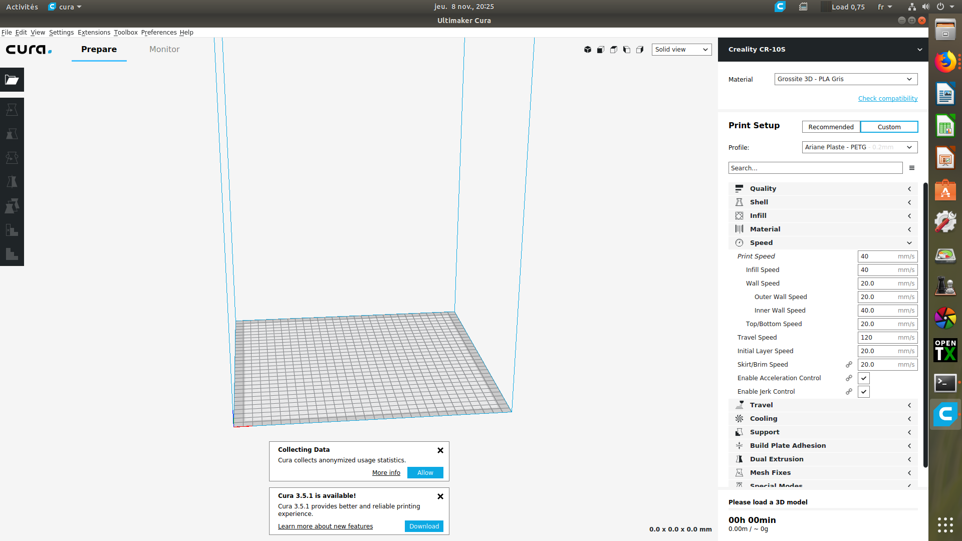

zPixel Posté(e) Novembre 8, 2018 Partager Posté(e) Novembre 8, 2018 Effectivement en baissant la vitesse le problème sera atténué. Voici mes paramètres : Lien vers le commentaire Partager sur d’autres sites More sharing options...
volavoile Posté(e) Novembre 8, 2018 Partager Posté(e) Novembre 8, 2018 Si ton imprimante fait des éponges, à la sous extrusion il faut qu'tu songes! Lien vers le commentaire Partager sur d’autres sites More sharing options...
volavoile Posté(e) Novembre 9, 2018 Partager Posté(e) Novembre 9, 2018 235 deg buse, 70 bed, 40 à 60 et ventil à 50 Lien vers le commentaire Partager sur d’autres sites More sharing options...
tontonchow Posté(e) Novembre 9, 2018 Auteur Partager Posté(e) Novembre 9, 2018 Sous extrusion je pense pas, les premières couches sont ok. Température on est bon. Je vais retenter en 40mm/s Lien vers le commentaire Partager sur d’autres sites More sharing options...
volavoile Posté(e) Novembre 9, 2018 Partager Posté(e) Novembre 9, 2018 Si, j’insiste... c’est typique du PETG mal étanche avec la buse... ça se bouche en cours d’impression, donc sous extrusion! il ne claque pas ton extrudeur par hasard? Lien vers le commentaire Partager sur d’autres sites More sharing options...
tontonchow Posté(e) Novembre 9, 2018 Auteur Partager Posté(e) Novembre 9, 2018 Il y a 8 heures, volavoile a dit : Si, j’insiste... c’est typique du PETG mal étanche avec la buse... ça se bouche en cours d’impression, donc sous extrusion! il ne claque pas ton extrudeur par hasard? Pourtant non, du coup la bonne solution serais laquelle ? Si j'augmente a 105% je vais être en sur extrusion au debut de mon print non ? Lien vers le commentaire Partager sur d’autres sites More sharing options...
zion973 Posté(e) Novembre 9, 2018 Partager Posté(e) Novembre 9, 2018 bonsoir je n'est aucune connaissance en petg, j'ai eu le même problème au début avec du pla dans le 973,a cause de l’humidité de mon fils. l'eau arrivant a la tête d'impression est dilatée et fait une bulle(explose) qui coupe la continuité du fil et créer très vite un bourrage. Lien vers le commentaire Partager sur d’autres sites More sharing options...
volavoile Posté(e) Novembre 9, 2018 Partager Posté(e) Novembre 9, 2018 il y a 46 minutes, tontonchow a dit : Pourtant non, du coup la bonne solution serais laquelle ? Si j'augmente a 105% je vais être en sur extrusion au debut de mon print non ? La bonne solution est simplement de refaire l’étanchéité du PTFE.. tu le sors, le coupe droit.... très droit... avec soin... tu nettoies aussi la buse... tu visses la buse à fond tu la dessère d’un demi tour tu pousses le PTFE au contact de la buse tu visses la buse à fond... mais sans trop forcer tout de même... Et tu profites de redécouvrir tin imprimante! Lien vers le commentaire Partager sur d’autres sites More sharing options...

tontonchow Posté(e) Novembre 12, 2018 Auteur Partager Posté(e) Novembre 12, 2018 Bon j'ai fait le test avec une bobine dans jaune fluo et tout est nickel, sauf un peu de delaminage sur 3 ou 4 couches dans les coins de mon print (avec un coup de chaud c'est réglé) ce qui devrait se régler en baissant ma ventilation a 70% Donc c'est mon petg qui doit etre mauvais ou qui a pris de l'humidité. Lien vers le commentaire Partager sur d’autres sites More sharing options...
