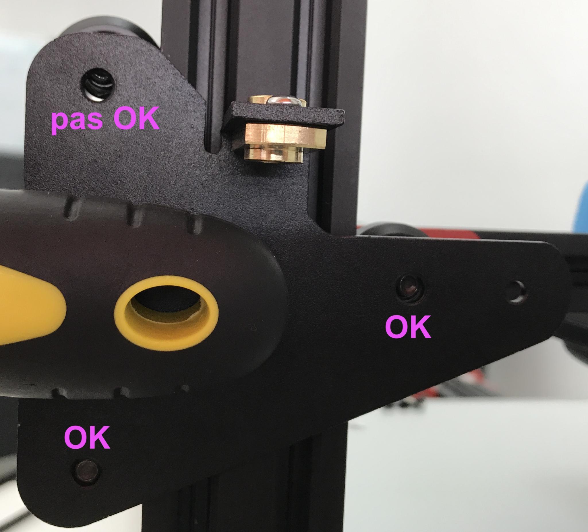

LeThailandais Posté(e) Décembre 10, 2018 Partager Posté(e) Décembre 10, 2018 Le 05/12/2018 at 16:23, LeThailandais a dit : bizarre car sur les photos de @CacaoTorla courroie semble même assez longue pour avoir un peu de tension, à moins que le fournisseur se soit planté de longueur de courroie... bon j'ai reçu mon kit et j'ai deux problèmes la courroie trop courte comme @Nafoot, c'est écrit 752 dessus. quelle taille avez-vous? les trous sur le support en métal qui ne correspondent pas - voir photo c'est normal tout ça? Lien vers le commentaire Partager sur d’autres sites More sharing options...
Nafoot Posté(e) Décembre 10, 2018 Partager Posté(e) Décembre 10, 2018 Salut! Je regarderais cet aprèm ce qui est noté sur la courroie! Moi finalement c'est tendu mais ça va! J'ai bien tout remis, graissé les filetages. J'ai toujours un point dur à partir de 35cm qui fait patiner mon moteur mais bon je me dit que je ferais jamais de pièces aussi haute! Je me pencherais sur le problème plus tard! Pour ton des équerre, c'est bizarre, moi j'ai pas eu ce problème! T'as bien ajouté les petites pièces noir? T'as essayé de tourner un peu ton excentrique? Lien vers le commentaire Partager sur d’autres sites More sharing options...
LeThailandais Posté(e) Décembre 10, 2018 Partager Posté(e) Décembre 10, 2018 oui j'ai mis les entretoises noire sur les vis, pas de problème de ce côté. l'excentrique est sur la roulette à droite sur la photo, finalement je ne l'ai pas relié à la nouvelle plaque, je n'ai mis que les deux vis à gauche et ça va très bien (j'ai agrandi le trou vers le haut sur la plaque), ça permet de laisser l'excentrique indépendant j'ai mis la courroie en haut quand même mais ça met la vis un peu de travers et je suis sur que comme toi si j'imprime des trucs assez haut ça va coincer. du coup je n'ai pas mis le tendeur au milieu (assez pourri d'ailleurs) vu que c'est déjà super tendu comme ça. Tout de même j'aimerais savoir les longueurs de courroies que vous avez. je fignolerai plus tard mais pour l'instant ça marche et c'est plutôt bien d'avoir cette rigidité sur Z. j'ai fait un joli petit cube pour tester honnêtement, pas sûr que je recommanderais ce kit, c'est pas terrible en qualité et c'est assez cher finalement pour ce que c'est. Lien vers le commentaire Partager sur d’autres sites More sharing options...
