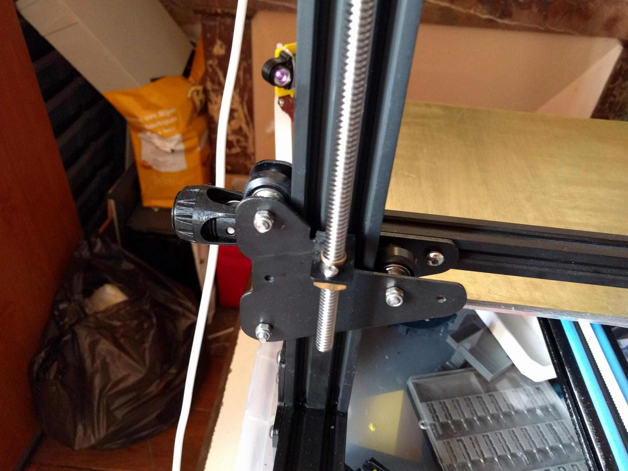

AlfaWise U-20 : Axe Z Supplémentaire
Le kit est prévu pour des CR10 (300x300x400), la distance entre les tiges filetées trapézoïdales sur une CR10 est de 360 mm.
La courroie normalement devrait être une 760 mm (380 dents en GT2) pour être utilisable avec le tendeur et des poulies GT2 20 dents (360 + (20+20)/2 = 380 !).
Pour une courroie de 752 mm, les poulies GT2 devraient être des 16 dents.
Le système que j'ai sur ma CR10 est un peu différent car il utilise deux poulies GT2 de 60 dents avec une courroie plus grande (900mm) et le moteur est situé en haut de la structure. Les deux tiges ne sont contraintes pour chacune que sur deux points (en haut et au niveau de l'axe X). Il y a une modification a faire concernant le pas de l'axe Z, d'origine à 400 qui devient 1200.
Le fichier est ici .

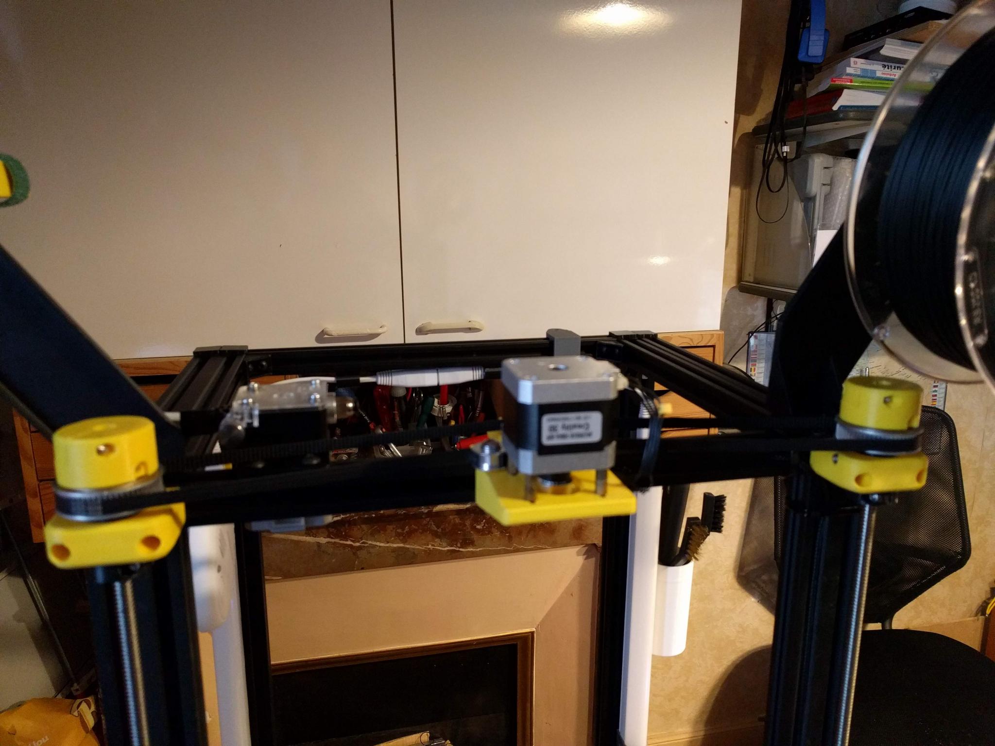

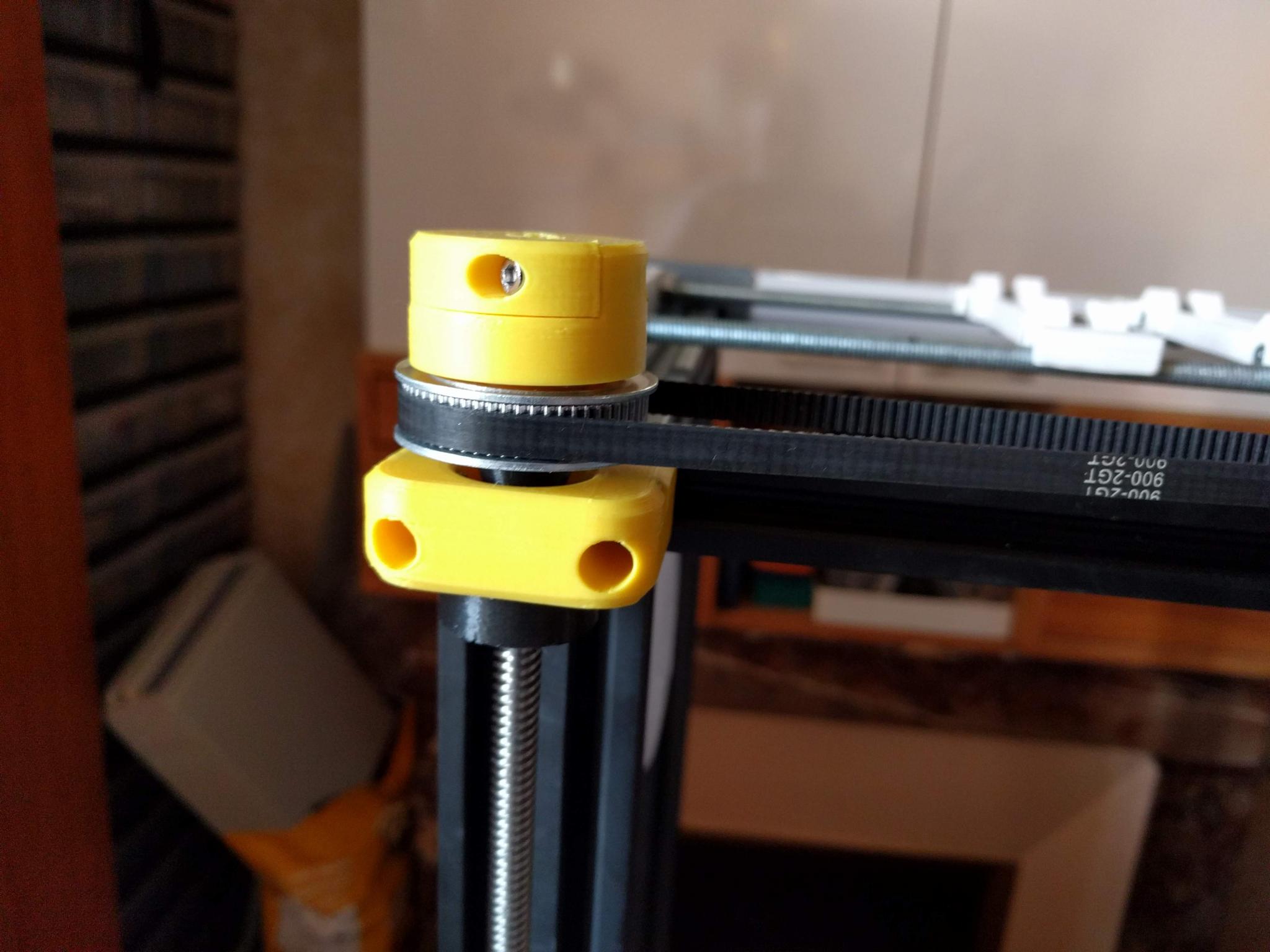

les voilà
les clamps s'impriment par paire, à plat sans support, j'ai mis un peu de jeu et les écrous M3 rentrent en forçant juste un petit peu.
pour la plaquette, elle fait 1mm d'épais et s'adapte aux support roulement du kit double axe z présenté sur ce sujet

j'avais 1mm de décalage entre le bas de la vis (en ligne avec le moteur) et le haut (dans le roulement de la pièce noire reçue de chine).
j'aurais pu conserver le support roulement en haut d'origine mais j'ai remarqué que le roulement était plus petit dans la pièce d'origine
du coup je me suis imprimé cette petite cale et c'est bon

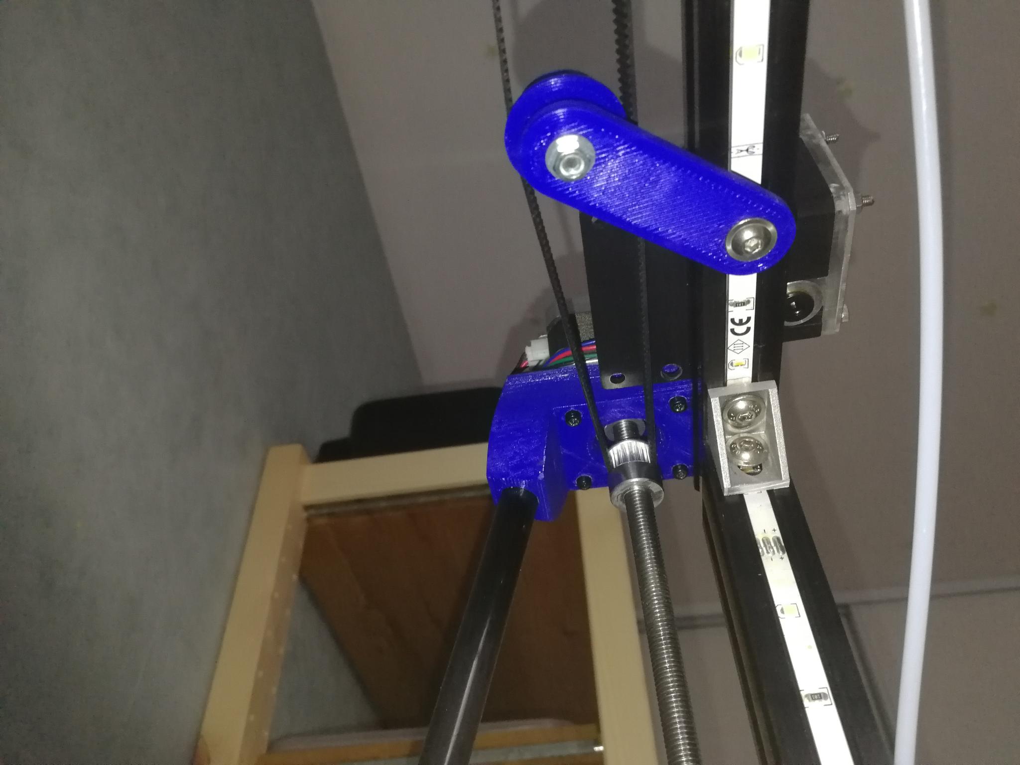

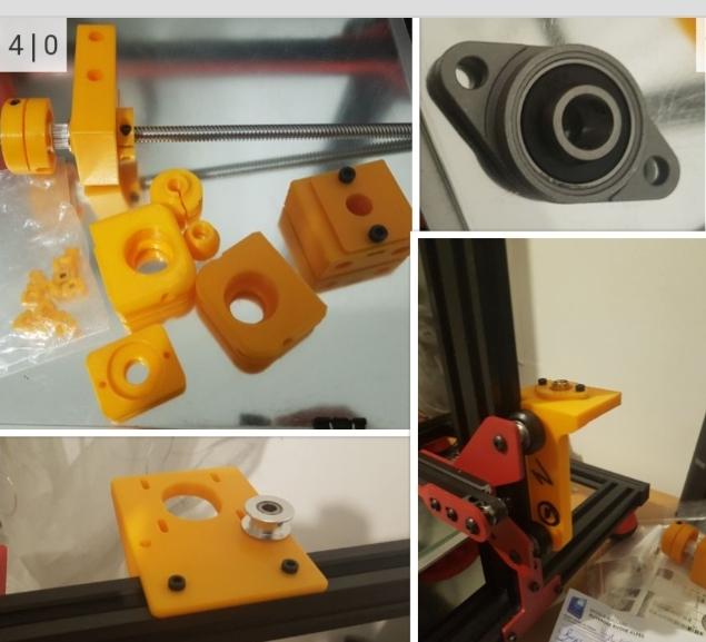

Salut a tous.
Cette solution étant pas super à priori, je suis en train de mettre au point une solution en full impression et avec peu de matériel. (quelque vis et écrou, poulie et renvoi ainsi qu une tige fileté) mais un max en impression. Avec ou sans déplacement du moteur en partie haute, laisser le choix a chacun
Je m inspire de projet CR10 existant (https://www.thingiverse.com/thing:2829855 / https://www.thingiverse.com/thing:2569379 / https://www.thingiverse.com/thing:2628377)
Le support pour la partie droite est adapté à la U20 deja. Pour le reste je modifie pas mal de pièce ci dessus. Je passerai commande de la partie mecanique mais si vs avez des sites pas chere et qui livre rapidement je prend
Par contre j ai un soucis au niveau engrenage. Si je pars sur le placement en haut du moteur sur l exemple ci dessus il met 2 poulie GT2 de 60 dents avec celui d origine sur le moteur.
Bon coté le moteur forcera moins
Mauvais coté il faut passer le DEFAULT_AXIS_STEPS_PER_UNIT à 1200 à la place de 400 d origine. (bon juste 800 appuis sur + de l écran...)
y a t il un moyen de calculer le dimension des poulies, le nombre de dent et les steps pour etre autour des 600 ? et la courroie j ai pas trouvé s il y a des dimensions standard.

Hello,
Du coup c'est l'un de vous qui à pondu ça ?
J'ajoute aussi un support/cage pour moteur supplémentaire pour ceux qui veulent, disposé de la même façon que le premier moteur

J ai pas encore reçu tous le matériel. Demain normalement. Pas mal de retouche à faire je pense et après commande de la courroie. Une bonne semaine encore
Mais achat minimum et max d impression. J ai même testé les t nuts imprimer... Ben ça marche plutôt bien. Cela viens peut être du pla 3d850 que je me sert.
J ai quelque idée à rajouter du genre la molette pour le z en haut de tige. Utiliser également des paliers que j ai recu avec la tige ou des roulements20190113_221234.jpg.4f73cbbd2b5787017d100c75bbb1608e.jpg

Il y a 17 heures, CacaoTor a dit :
.. /.. c'est l'un de vous qui à pondu ça ?

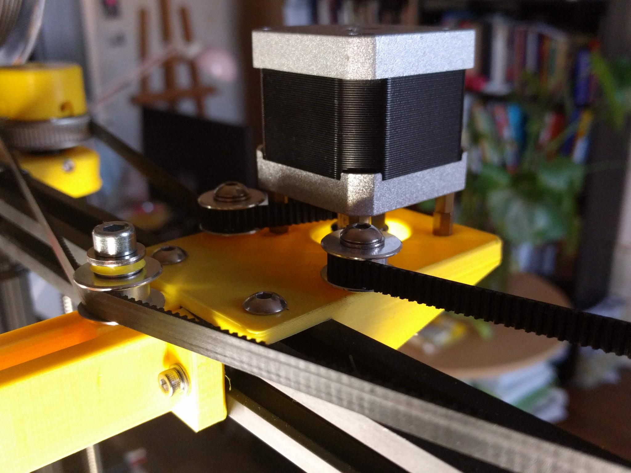

Franchement, je vois pas l'intérêt d'un tendeur aussi monstrueux, sachant que la tension de la courroie doit être minime sinon ça bloque
Moi j'ai fait dans le simple, simplissime (certains diraient même "simplet")
Il est vrai qu'avec mes deux moteurs en haut, ça m'a facilité la vie...
Et je vais même vous dire un chruc qui m'a bien surpris : j'en ai débranché un, pour voir, ça marche tout aussi bien.
Alors que celui qui est branché doit non seulement faire son boulot, mais aussi entraîner celui qui ne l'est pas. Etonnant, non ?
J'ai opté pour des poulies avec PEU de dents (20) , j'ai remarqué que moins il y en a mieux ça marche
Et mon tendeur c'est juste une papatte orientable, une poulie lisse avec un rebord et un petit roulement dedans.
Comme la courroie a été choisie au plus juste, pas besoin de beaucoup d'amplitude pour la régler.

C'est bizarre cette affaire de courroie, personne n'obtient la même tension...
Chez moi avec les quelques bricolages que j'ai fait ça va nickel, je peux monter le Z jusqu'en haut sans que ça force nulle part et la tension de la courroie est pile poil, fallait pas moins de longueur...
Lien vers le commentaire
Partager sur d’autres sites
il y a 17 minutes, deamoncrack a dit :
On a affaire à du pur produit Chinois à qualité aléatoire, parce-que sinon je vois vraiment pas. J'ai tout viré et fait une simu sans courroie, en remettant bien tout dans les axes et... Effectivement c'est devenu hyper droit, et plus  rien ne force. J'ai même jamais vu l'axe bouger aussi facilement ^^
