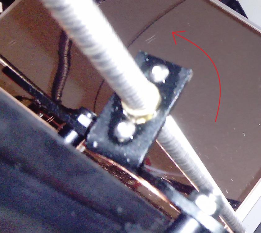

LeThailandais Posté(e) Décembre 14, 2018 Partager Posté(e) Décembre 14, 2018 (modifié) en fait ce kit est très mal foutu pour avoir une tension de courroie suffisante ça met la vis en biais quand le Z est en haut, il faudrait avoir un roulement en bas aussi pour éviter ça les poulies sont trop petites aussi, pas assez de dents, du coup si c'est pas assez tendu ça saute, il faudrait des poulies au moins 4x plus grosses et du coup la courroie qui va avec aussi y a rien qui empêche lea vis de remonter côté opposé au moteur y a ça sinon https://www.thingiverse.com/thing:2569379 qui a l'air pas mal Modifié (le) Décembre 14, 2018 par LeThailandais Lien vers le commentaire Partager sur d’autres sites More sharing options...

deamoncrack Posté(e) Décembre 14, 2018 Partager Posté(e) Décembre 14, 2018 (modifié) Il y a 8 heures, LeThailandais a dit : en fait ce kit est très mal foutu pour avoir une tension de courroie suffisante ça met la vis en biais quand le Z est en haut, il faudrait avoir un roulement en bas aussi pour éviter ça Oui, mais si tu met un guide en bas, au lieu d'avoir une tige filetée en travers, tu vas avoir une tige filetée arquée et je pense que ce sera pire, non seulement ça forcera toujours en haut, mais en plus ça forcera en bas ! En revanche ce que j'ai fait sur la mienne pour palier à ce problème de tige en travers c'est que j'ai un peu tordu la patte de la platine, ce qui a pour effet de mettre la tige bien droite : * Du coup maintenant mon Z est bien fluide jusqu'en haut, alors qu'avant il forçait au alentours de 25 - 30cm. Modifié (le) Décembre 14, 2018 par deamoncrack Lien vers le commentaire Partager sur d’autres sites More sharing options...
Nafoot Posté(e) Décembre 14, 2018 Partager Posté(e) Décembre 14, 2018 Il y a 1 heure, deamoncrack a dit : Oui, mais si tu met un guide en bas, au lieu d'avoir une tige filetée en travers, tu vas avoir une tige filetée arquée et je pense que ce sera pire, non seulement ça forcera toujours en haut, mais en plus ça forcera en bas ! En revanche ce que j'ai fait sur la mienne pour palier à ce problème de tige en travers c'est que j'ai un peu tordu la patte de la platine, ce qui a pour effet de mettre la tige bien droite : * Du coup maintenant mon Z est bien fluide jusqu'en haut, alors qu'avant il forçait au alentours de 25 - 30cm. Ha bonne idée ça ! Lien vers le commentaire Partager sur d’autres sites More sharing options...

LeThailandais Posté(e) Décembre 14, 2018 Partager Posté(e) Décembre 14, 2018 Oui j’ai dû faire ça aussi pour pouvoir utiliser la courroie fournie mais du coup la tension est limite. C’est un juste réglage à trouver... Mais bon, t’as raison pour l’instant ça marche, on verra à l’usure. Lien vers le commentaire Partager sur d’autres sites More sharing options...
deamoncrack Posté(e) Décembre 14, 2018 Partager Posté(e) Décembre 14, 2018 (modifié) Comment ça tension limite ? Haute ou basse ? Moi la tension est impeccable. En gros j'ai mis ma courroie en place, puis je me suis servi du bloc avec le roulement pour gérer la tension de la courroie en le faisant coulisser sur le V-slot supérieur, puis j'ai tordu la patte pour que la tige soit d'équerre et basta, tout est nickel... Je t'envoie un MP aussi pour un autre souci que tu as soulevé un peu plus haut. Modifié (le) Décembre 14, 2018 par deamoncrack Lien vers le commentaire Partager sur d’autres sites More sharing options...
