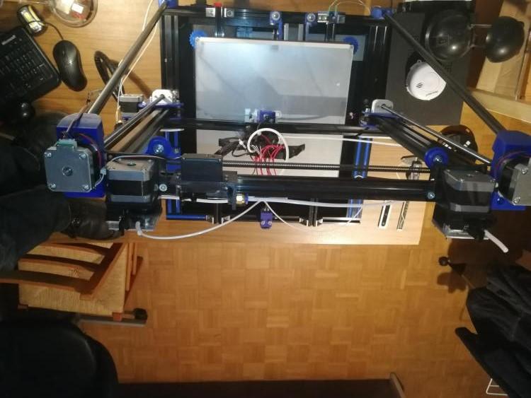

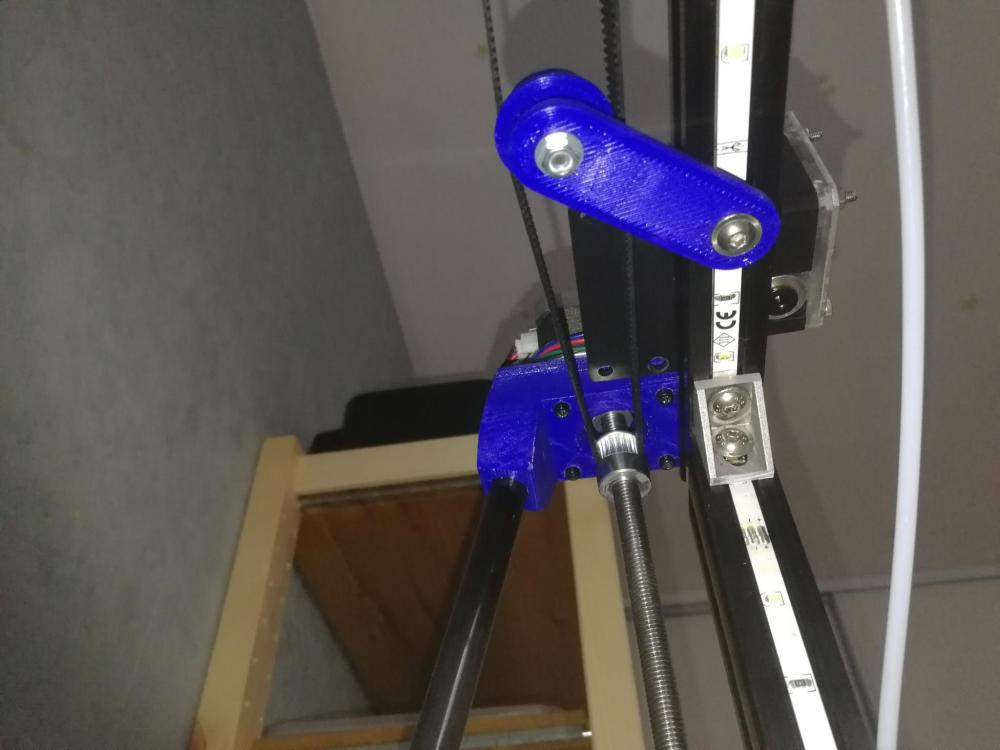

jipee Posté(e) Janvier 18, 2019 Partager Posté(e) Janvier 18, 2019 Il y a 19 heures, Jean-Claude Garnier a dit : Hello Je trouve qu'on progresse mieux quand on partage nos bricoleries. Je vous ai montré une photo de mon propre montage, avec mon galet tendeur simplifié Y'avait un truc qui me plaisait qu'à moitié : le galet appuyait sur la courroie côté dents, normalement il faut que ça appuie côté dos, mais si je faisais ça les deux brins entraient en contact... Et puis j'ai vu la photo de @Desmojack et je m'ai dit Bon dieu mais c'est bien dûr ! Une deuxième papatte, une deuxième roulette et le tour était joué... Brins bien parallèles et davantage de dents en contact.... J'adore la version de @Desmojack , y a pas a dire 1 Lien vers le commentaire Partager sur d’autres sites More sharing options...

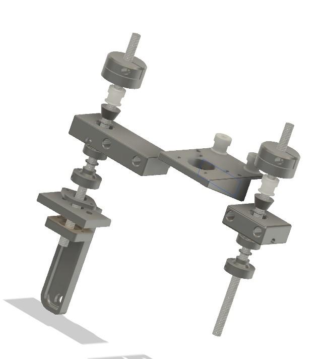

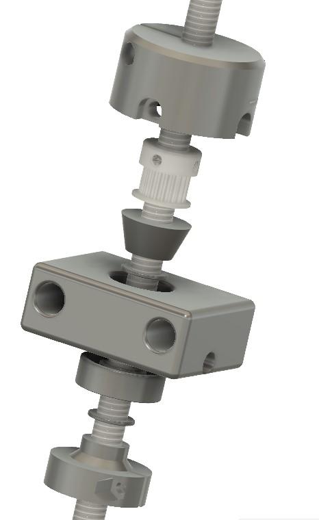

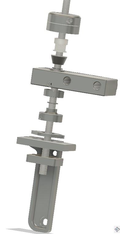

Acidounet Posté(e) Janvier 18, 2019 Partager Posté(e) Janvier 18, 2019 hello a tous, Bon j ai pas mal avancé voici ce que ca donne pour l instant : Cote droit avec le support pour relier la nouvelle tige a l axe . La noie est dans une cage qui lui permet un peu de liberté cote gauche sur l axe existant : Bon je bosse encore sur la partie support moteur ou je me suis royalement planter la courroie se croise mdr au complet en finalité chacun aura le choix de déplacer le moteur ou pas avec un mini d achat quoi qu il arrive, et encore c est du courant M3 M 4 et du M5 Lien vers le commentaire Partager sur d’autres sites More sharing options...

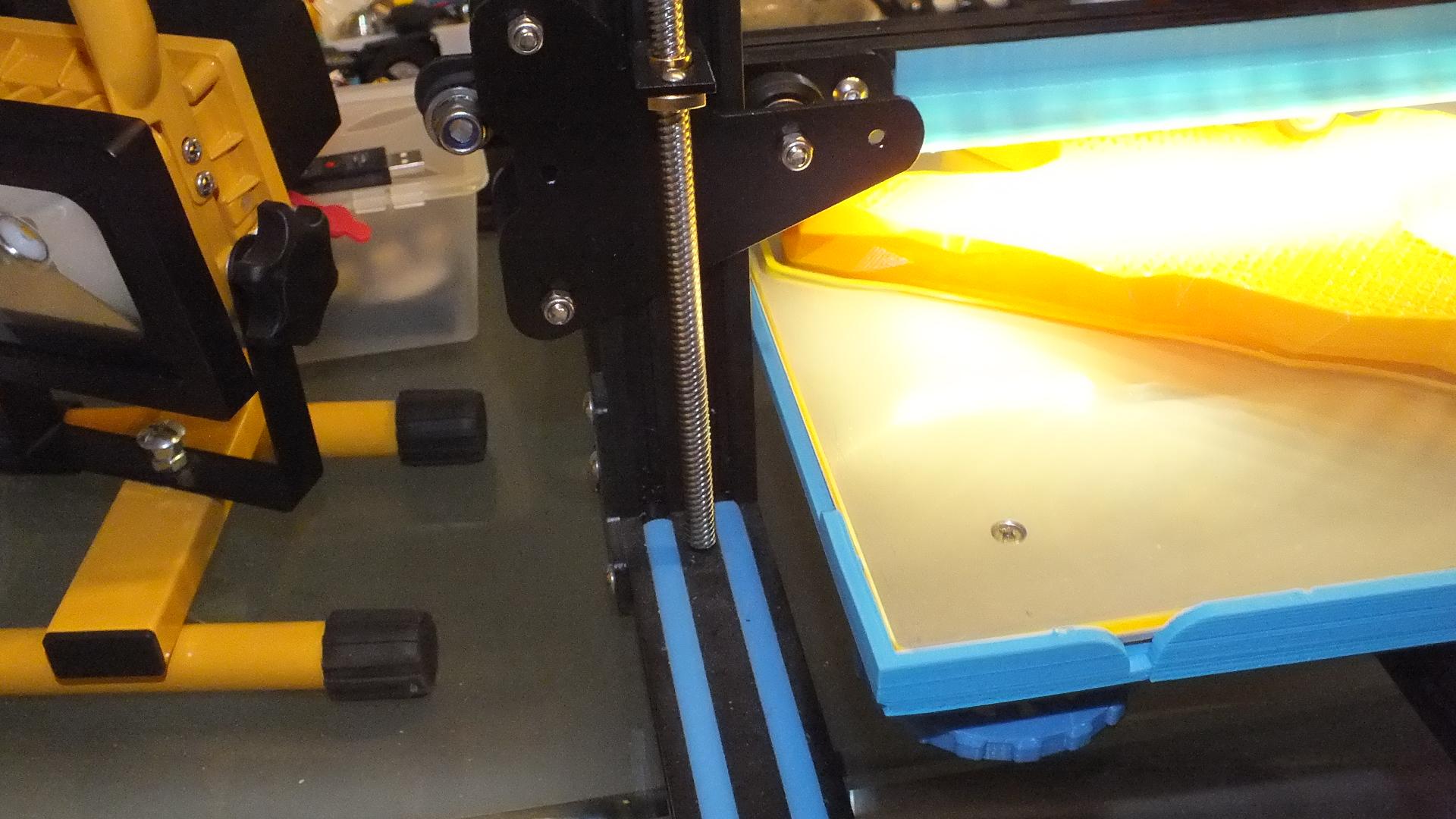

Acidounet Posté(e) Janvier 24, 2019 Partager Posté(e) Janvier 24, 2019 et voila enfin reçu la courroie les testes concluant. Le plus gros pb est la noix fixée sur la plaque metal du support de l extrudeur, celle ci n étant pas parfaitement a 90° il faut un peu l ajuster. Photo du résultat (bon désolé pour l orange j ai plus de noir et rouge :p) : 1 Lien vers le commentaire Partager sur d’autres sites More sharing options...

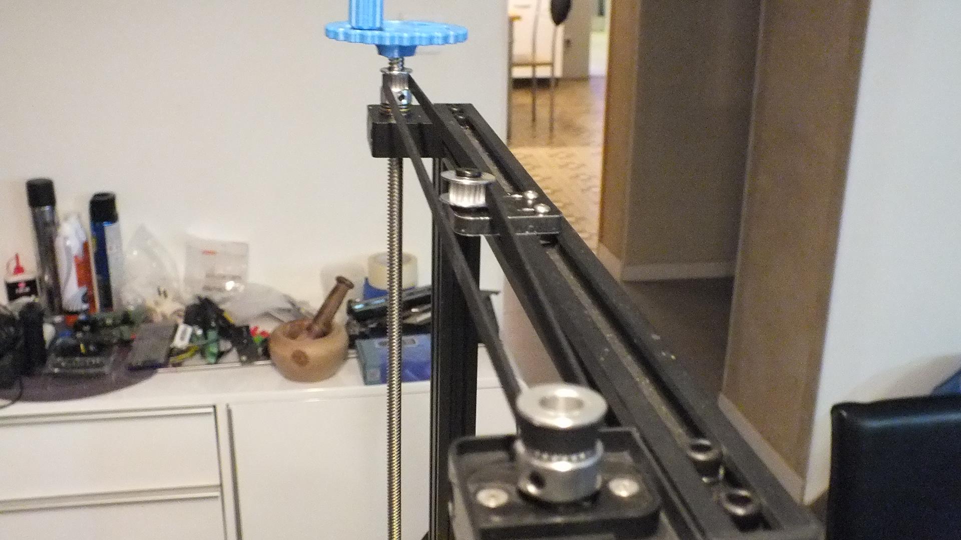

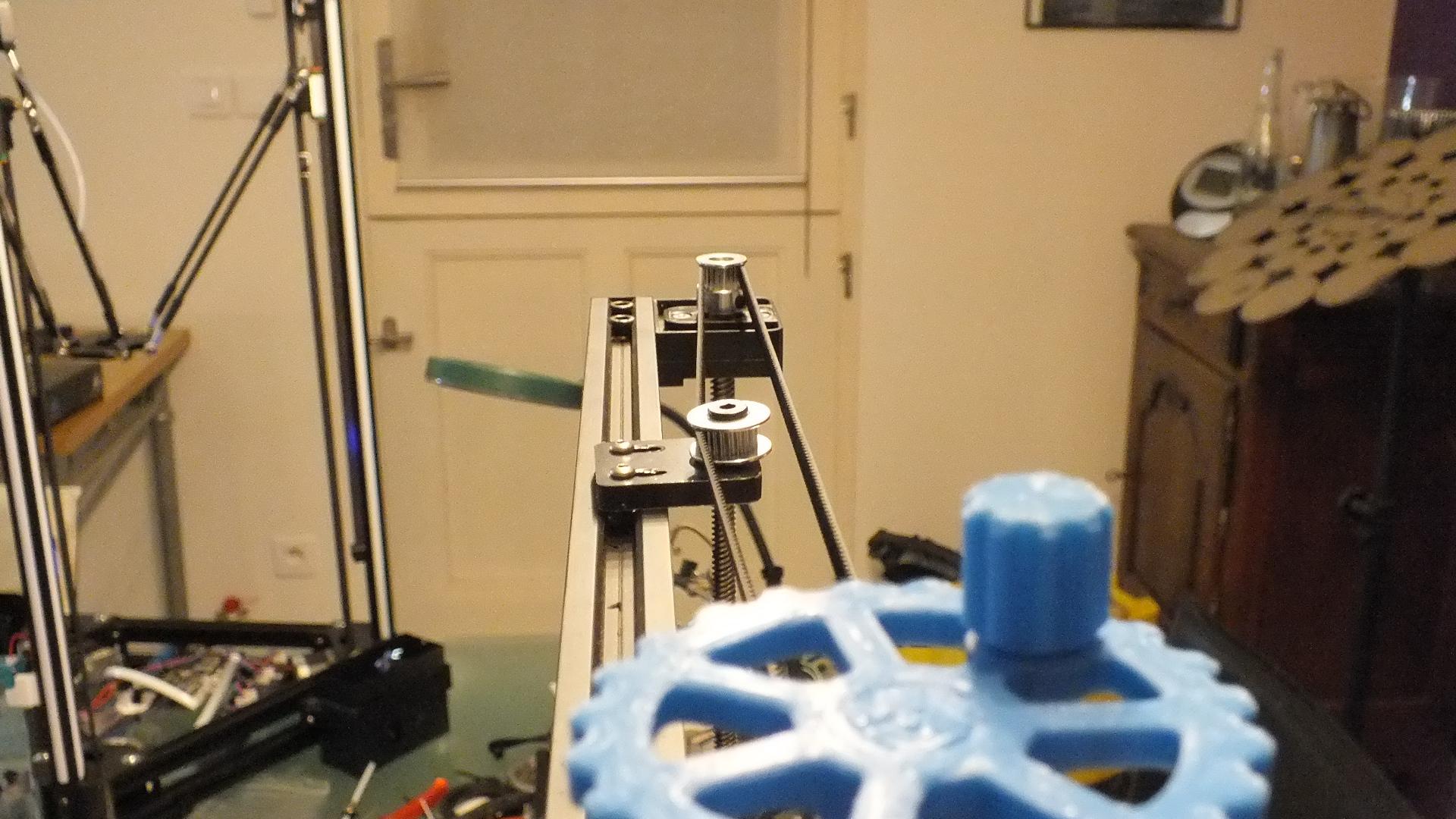

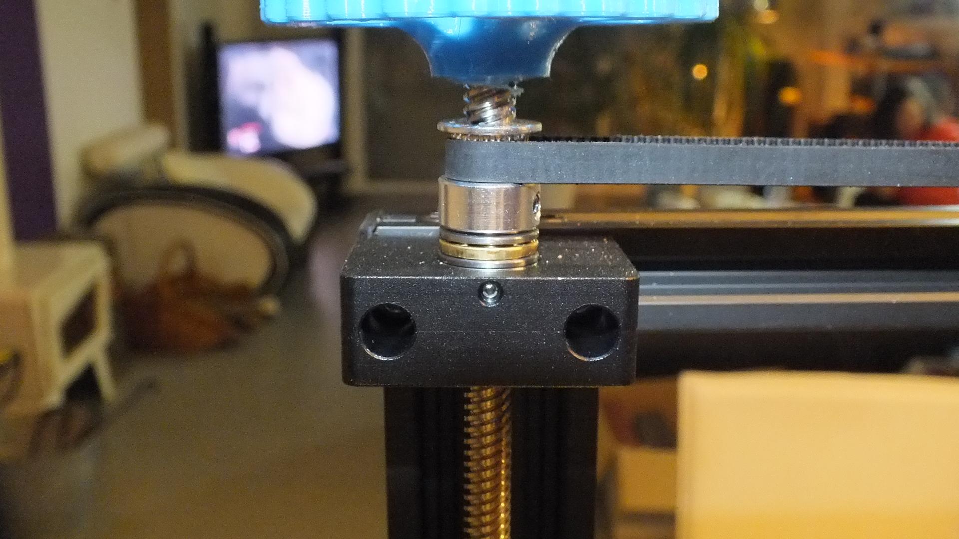

rmlc460 Posté(e) Janvier 24, 2019 Partager Posté(e) Janvier 24, 2019 (modifié) Oui, ben n'oublie pas que ce genre de petit colis, ça met 4 à 6 semaines avec la Chine. Après, ça donne ça: Et derniers conseils: 1/ Précise lors de ta commande que la courroie doit faire 760 dents (comme tu le vois, c'est le mini). 2/ Prends une tige de 600mm. 3/ Je n'ai rien en bas pour tenir la tige filetée, qui est libre. En revanche, en haut, j'ai posé une butée à billes 8/16mm afin que le poids non négligeable de la tige ne porte pas sur le roulement. Les deux combinés permettent d'éviter les contraintes axiales (le roulement) et radiales (la butée). Tu peux cliquer sur les photos pour les agrandir. Modifié (le) Janvier 24, 2019 par rmlc460 2 Lien vers le commentaire Partager sur d’autres sites More sharing options...
Manut2500 Posté(e) Janvier 24, 2019 Partager Posté(e) Janvier 24, 2019 Bonsoir alors les contraintes axiales sont reprises par la butée et les contraintes radiales par le roulement c'est comme cela que ça marche Lien vers le commentaire Partager sur d’autres sites More sharing options...
rmlc460 Posté(e) Janvier 24, 2019 Partager Posté(e) Janvier 24, 2019 Le pire, c'est que t'as pas tort !!! Je dirais même plus, tu as raison...Diantre, deviendrais-je dyslexique ? A mon âge... Lien vers le commentaire Partager sur d’autres sites More sharing options...
Acidounet Posté(e) Janvier 25, 2019 Partager Posté(e) Janvier 25, 2019 J aime ton principe avec les butées à billes ! Domage que j ai pas vu ca avant... Bon il y aura une v2 Lien vers le commentaire Partager sur d’autres sites More sharing options...
oudini Posté(e) Janvier 25, 2019 Partager Posté(e) Janvier 25, 2019 Il y a 2 heures, Acidounet a dit : Domage que j ai pas vu ca avant... Bon il y aura une v2 Bonjour à tous, @Acidounet beau design peut on trouver tes STL quelque part ? J'ai déjà une deuxième vis en Z mais la pièce en équerre qui porte l'écrou est foireuse, design Thingiverse pour une RC10 et modifiée à l'arrache pour l'U20, donc le trou du bas est quasiment dans le renfort, c'est pas l'idéal. J'ai juste besoin de cette pièce pour m'éviter de refaire son design complet, le reste fonctionne bien. Lien vers le commentaire Partager sur d’autres sites More sharing options...
Acidounet Posté(e) Janvier 25, 2019 Partager Posté(e) Janvier 25, 2019 ici, enfin pas loin Sur thingiverse tu peux prendre que le fichier que tu désires Lien vers le commentaire Partager sur d’autres sites More sharing options...
