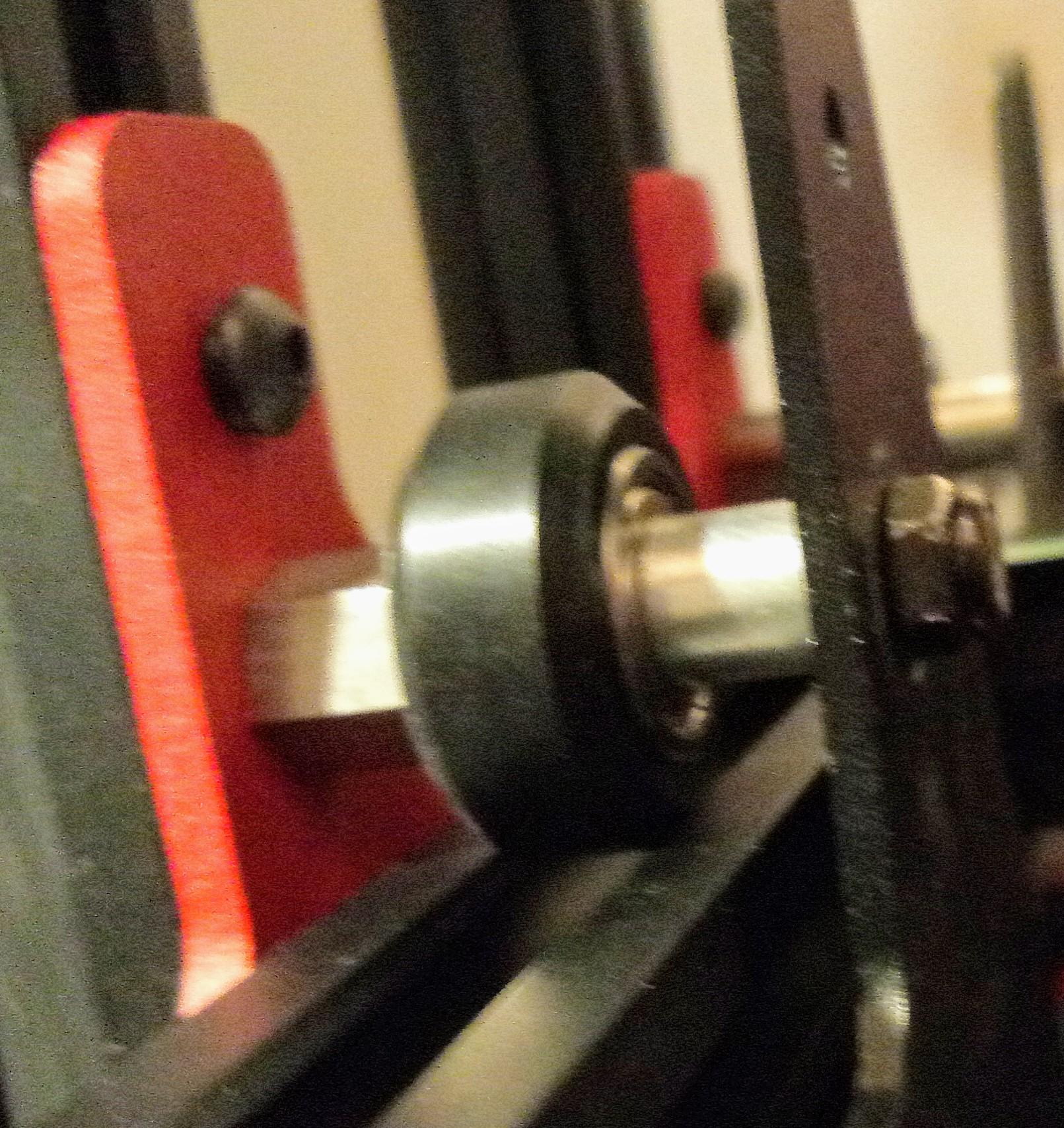

jipee Posté(e) Mars 7, 2019 Partager Posté(e) Mars 7, 2019 (modifié) Salut , je ne sais pas si c'est pareil sur toutes les U20 mais après avoir démonté le dual Z pour le contrôler vu que ça déconnait un peu , j'ai vérifié la longueur de toutes les entretoises et excentriques : le résultat est assez comique , surtout ne pas les inverser sinon ça coince ( même pour les quelques centièmes ) j'ai vu ça au remontage dans l'ordre de la photo excentrique - roulette - tube ? 2 excentriques a 9.02 mm 1 excentrique a 9.06 mm 3 entretoises a 8.24 mm 2 entretoises a 9.02 mm 2 entretoises a 9.04 mm 5 entretoises a 9.06 mm donc si vous montez un dual Z ou vous changez vos roulettes faites bien attention ! Modifié (le) Mars 8, 2019 par jipee correction de texte Lien vers le commentaire Partager sur d’autres sites More sharing options...
Cricri67 Posté(e) Mars 7, 2019 Partager Posté(e) Mars 7, 2019 Salut, tu peux précisé à quoi correspondent tes mesures ? Lien vers le commentaire Partager sur d’autres sites More sharing options...
jipee Posté(e) Mars 7, 2019 Partager Posté(e) Mars 7, 2019 c'est marqué devant les mesures pourtant , j'ai aucune idée du nom de ces pièces sinon j'ai rajouté une photo pour designer le coupable ! Lien vers le commentaire Partager sur d’autres sites More sharing options...
Cricri67 Posté(e) Mars 7, 2019 Partager Posté(e) Mars 7, 2019 Ok je comprenais pas pour les "tubes" maintenant je vois. Ces tubes sont en quoi ? C un pb connu est pas sur la U20. Lien vers le commentaire Partager sur d’autres sites More sharing options...
Manut2500 Posté(e) Mars 8, 2019 Partager Posté(e) Mars 8, 2019 Ces tubes s'appellent des entretoises. Perso je vais sûrement passer au double z mais je vais me fabriquer des pièces en aluminium et acier, pas de plastique pour moi trop dépendant de la température ambiante. 1 Lien vers le commentaire Partager sur d’autres sites More sharing options...
jipee Posté(e) Mars 8, 2019 Partager Posté(e) Mars 8, 2019 merci de l'info @Manut2500,j'arrivais pas a retrouver le nom , c'est corrigé ! sinon le kit que tu peut acheter y a pas de pièces en plastique dedans et assez facile a mettre en place et sinon le PLA 3D870 est assez balèze pour les températures sauf que a mon avis la machine n'est pas assez rigide dans l'ensemble pour des impressions a fond les manettes . après un peu plus de 300 heures d'impression a 150mm/s tout commence a bouger ... Lien vers le commentaire Partager sur d’autres sites More sharing options...

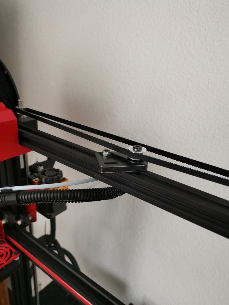

LDURIN Posté(e) Mars 28, 2019 Partager Posté(e) Mars 28, 2019 Salut à toi hô, Cacao tor Le lien que tu donnes Il faut bien une 760 envoie sur deux toute petites courroies, je pense qu'il y a erreur. 760, c'est la longueur de la courroie ? Merci à toi pour ta réponse Lien vers le commentaire Partager sur d’autres sites More sharing options...
jipee Posté(e) Mars 28, 2019 Partager Posté(e) Mars 28, 2019 (modifié) Salut met un @ devant le nom et il raplique on essaie ? @CacaoTor et sinon c'est bien une courroie de 760mm qu'il faut ! Modifié (le) Mars 28, 2019 par jipee 1 Lien vers le commentaire Partager sur d’autres sites More sharing options...

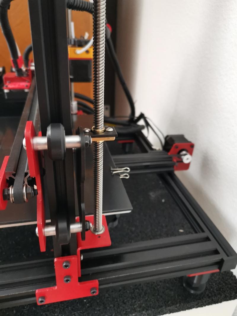

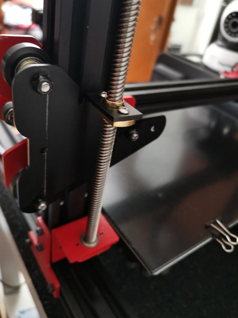

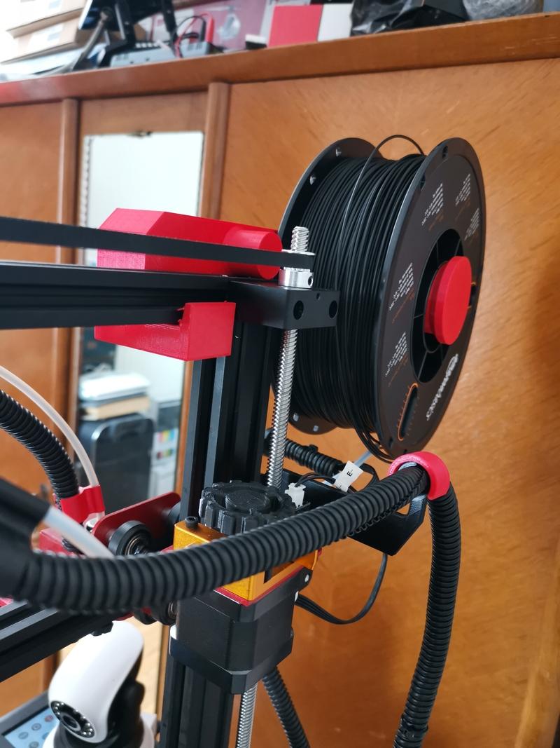

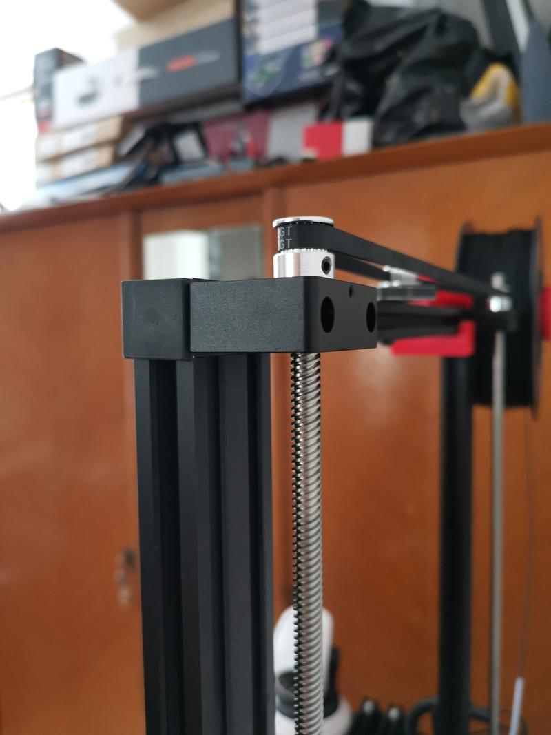

Jean Marie Posté(e) Avril 15, 2019 Partager Posté(e) Avril 15, 2019 (modifié) Je n'ai pas procédé tout à fait comme vous, personnellement. j'ai commandé une deuxième pièce comme celle ci. j'ai démonté le guide vis du haut de l'axe Z que j'ai mis en bas de l'axe Z supplémentaire, et le l'ai remplacé par le deuxième guide commandé sur aliexpress. voir photos jointes. A noté que je n'ai pas changé la courroie. Modifié (le) Avril 15, 2019 par Jean Marie Lien vers le commentaire Partager sur d’autres sites More sharing options...
Onclefly Posté(e) Avril 15, 2019 Partager Posté(e) Avril 15, 2019 Hé bon boulot Lien vers le commentaire Partager sur d’autres sites More sharing options...
Jean Marie Posté(e) Avril 16, 2019 Partager Posté(e) Avril 16, 2019 (modifié) Il faut juste faire attention que la pièce, noire qui est fixé sur l'axe X ne touche pas l'équerre rouge en bas avant que l'axe X ne touche le fin course de l'axe Z. Modifié (le) Avril 16, 2019 par Jean Marie Lien vers le commentaire Partager sur d’autres sites More sharing options...
